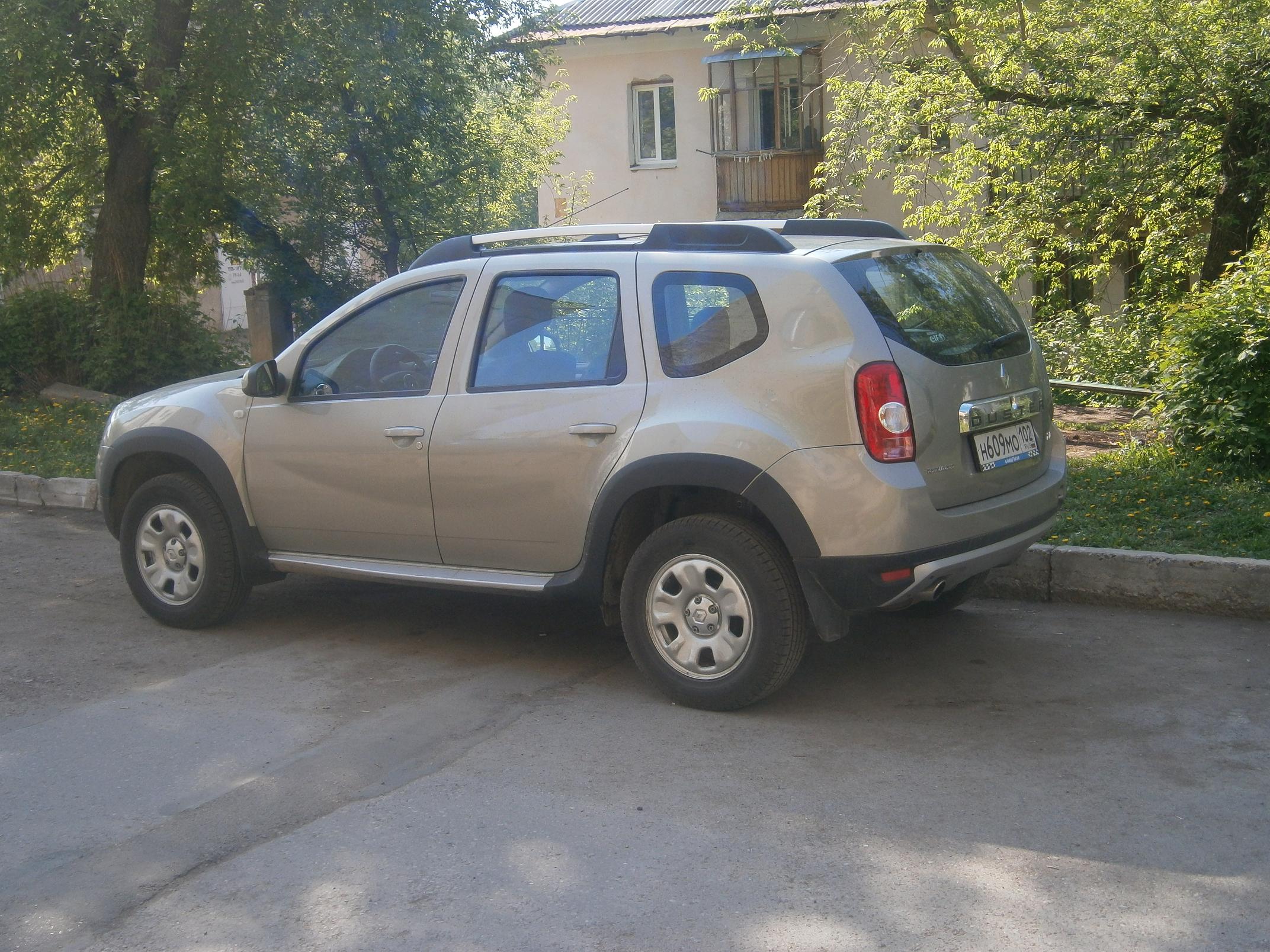

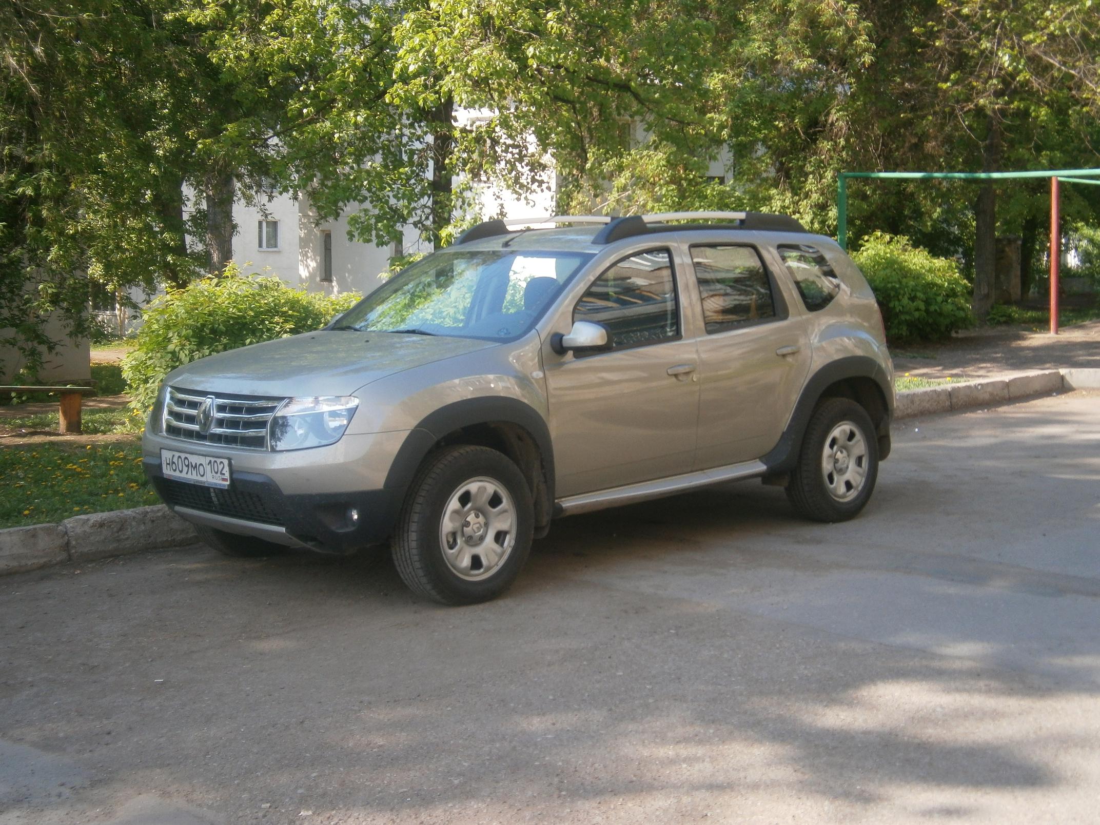

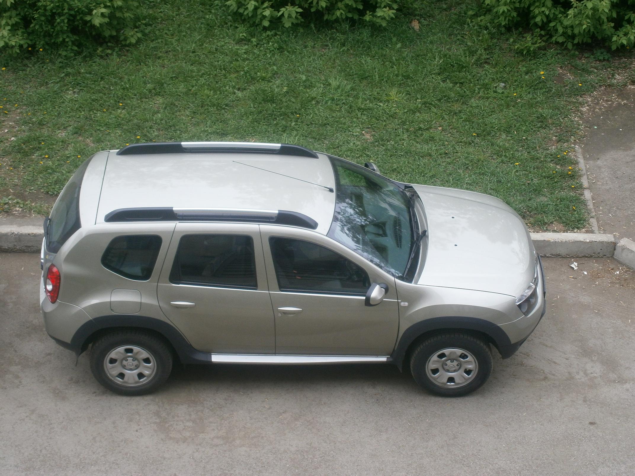

Образец установки накладок на колесные арки - цвет "светлый базальт":
Сообщение от aGt
Грел пластик, и задний штатный подкрылок обрезал
Пластик не грел, задние подкрылки обрезал вулканитом по линии сгиба. Самое геморное оказалось - откручивать нижний саморез переднего брызговика - не ослабевает зараза! Оказалось, что это и необязательно - достаточно просто ослабить и развернуть брызговик (вторую сторону уже не выкручивал)
Сообщение от Ромик
Фотографии бы крупным планом, как что стоит, как все это крепил, на что. Я как то к этим накладкам с подозрением. Может под ними грязь за вода стоять будет, так еще хуже от этого...
Процесс не фотографировал. Грязь может набиться только в передний торец задней накладки (по порогу), поскольку там не предусмотрен скотч, а щель (зазор) наверное остается. Но там пластмасса, гнить нечему. Кстати, сняв задние "подкрылки", обнаружил немало грязи над ними.
Сообщение от Ромик
почему пришлось снимать подкрылки? И про грязь, имел ввиду в этой огромной нише над колесом грязи куча?
Накладки все-таки для европейских машин, не предусматривающих задние подкрылки. Они у нас доходят по дуге до верхнего края колесной арки. А накладки имеют притягивающиеся саморезами пластиковые скобы по этой дуге, притягивающие накладку к крылу. С друг другом эти пластмасски несовместимы. А грязь накапливается в колесной арке сверху над штатным подкрылком.

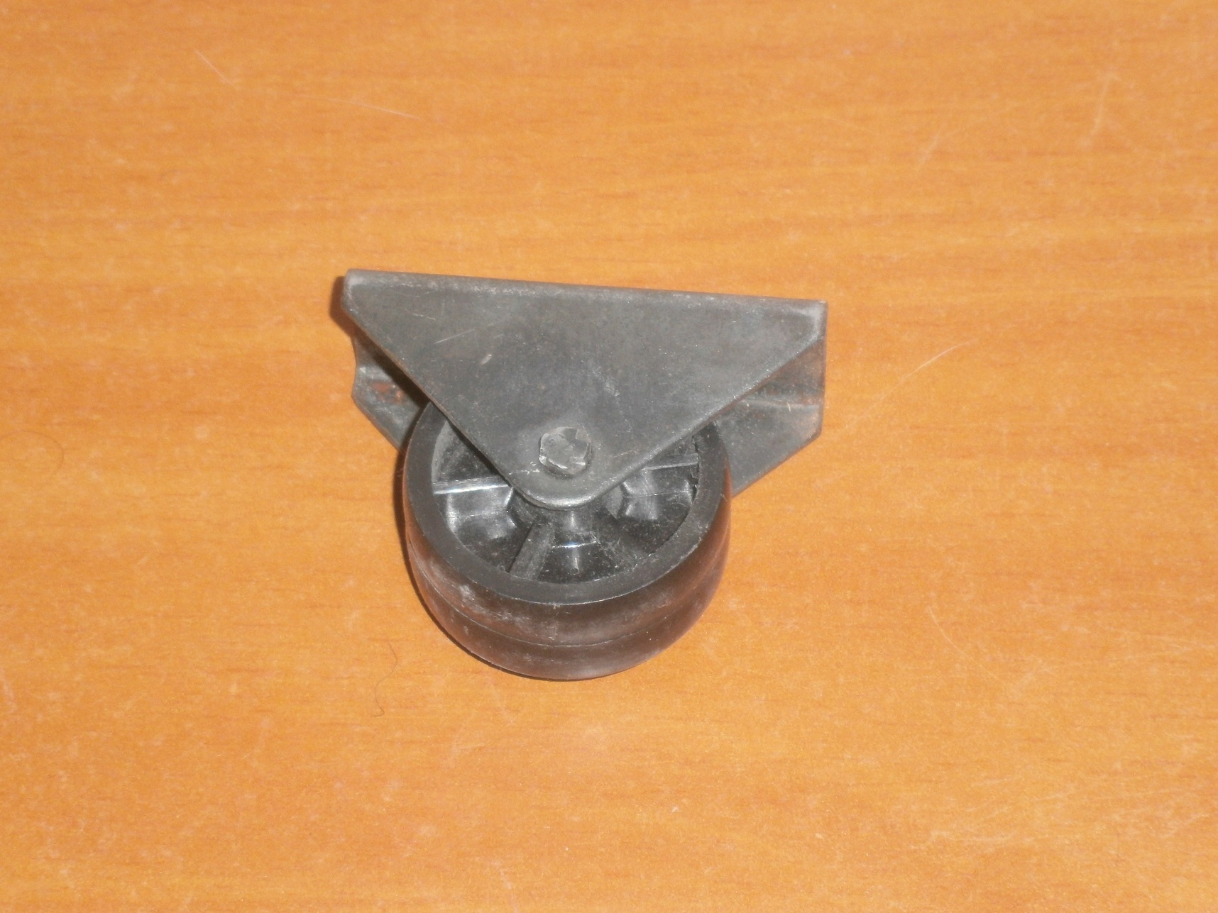

А вот главный мой инструмент
