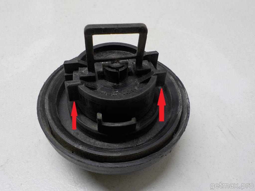

Смазываю вот здесь, поворотно-прижимную часть. Можно добавочно смазать и кольцевую часть у горловины бензобака.
