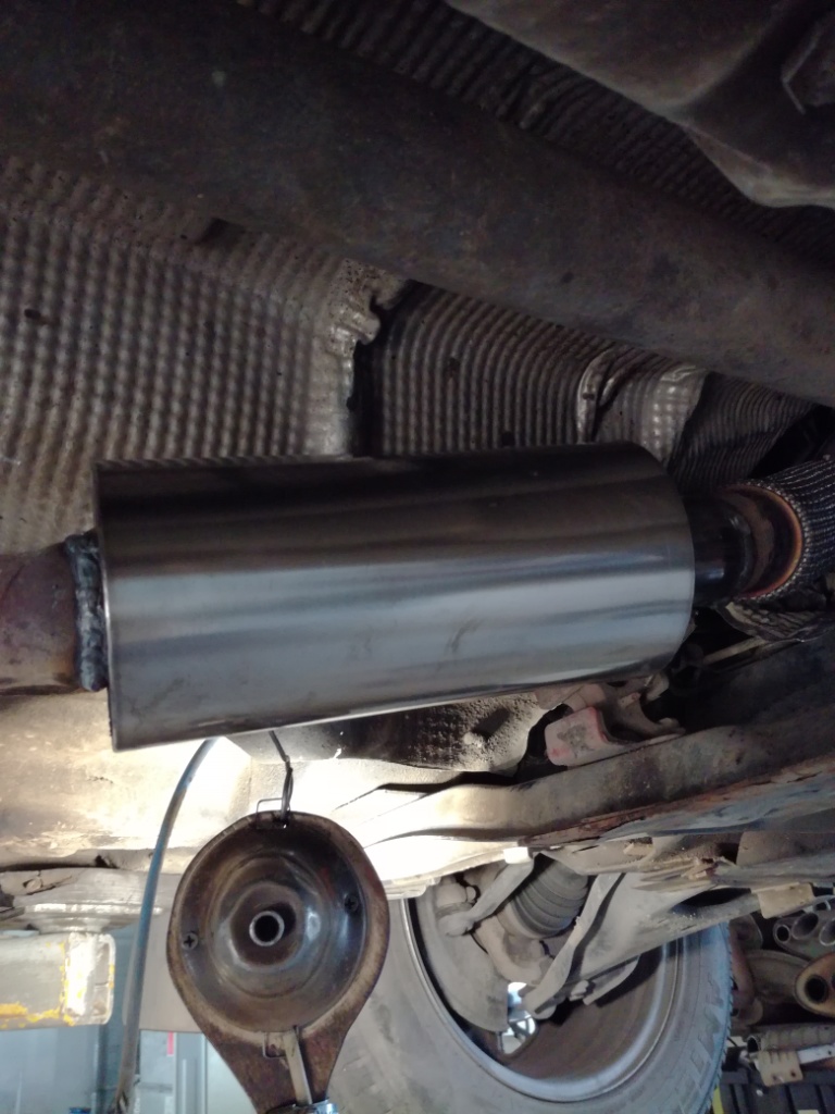

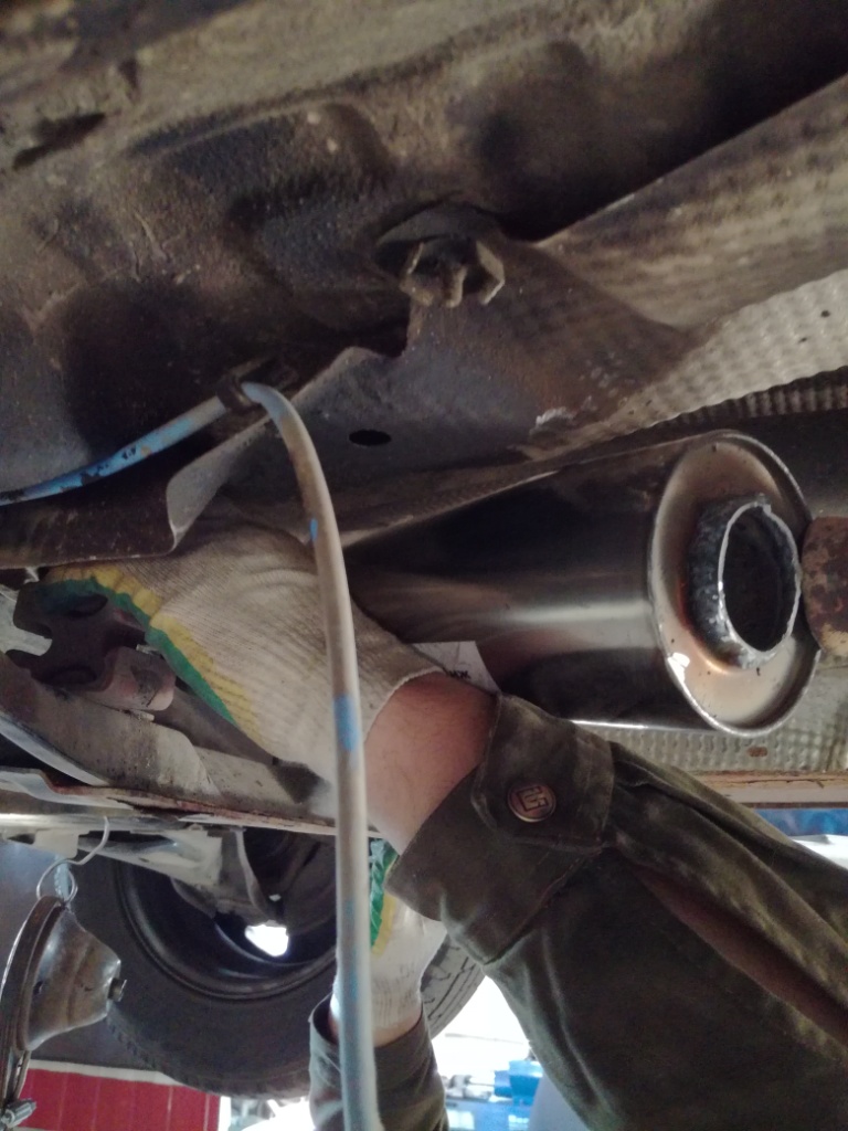

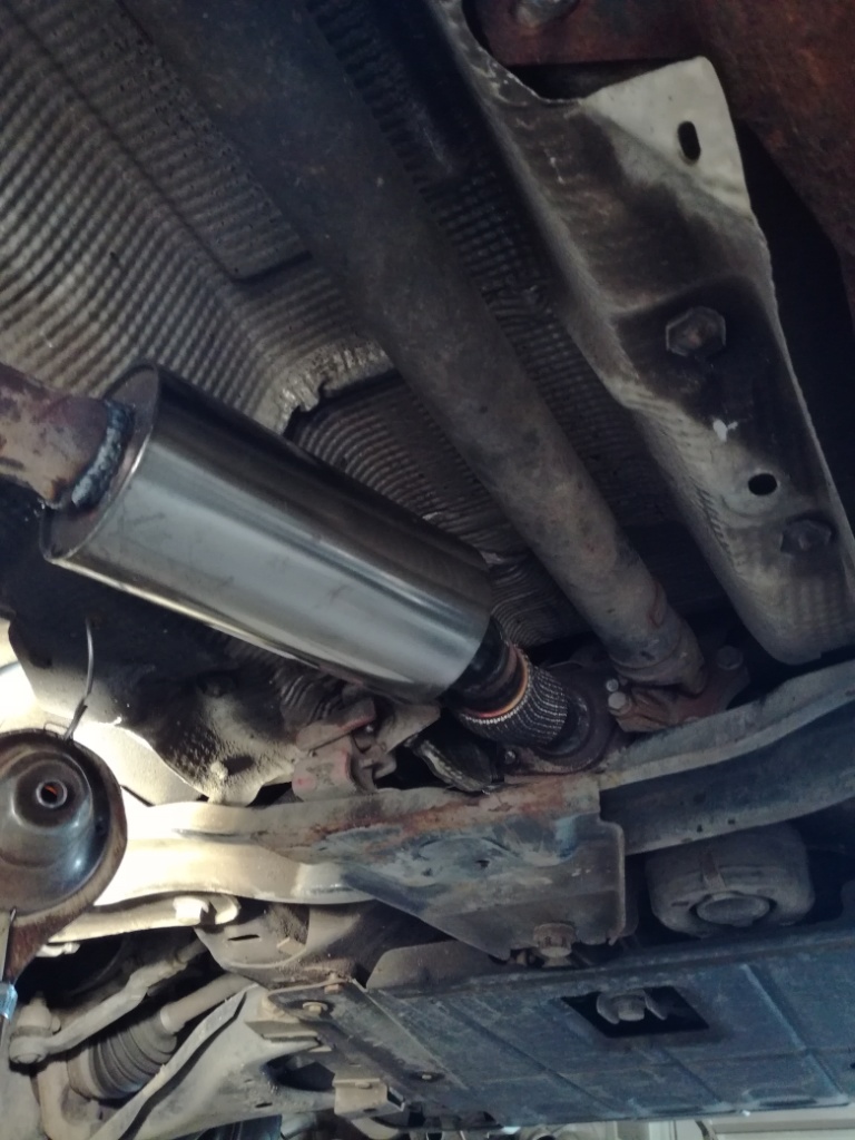

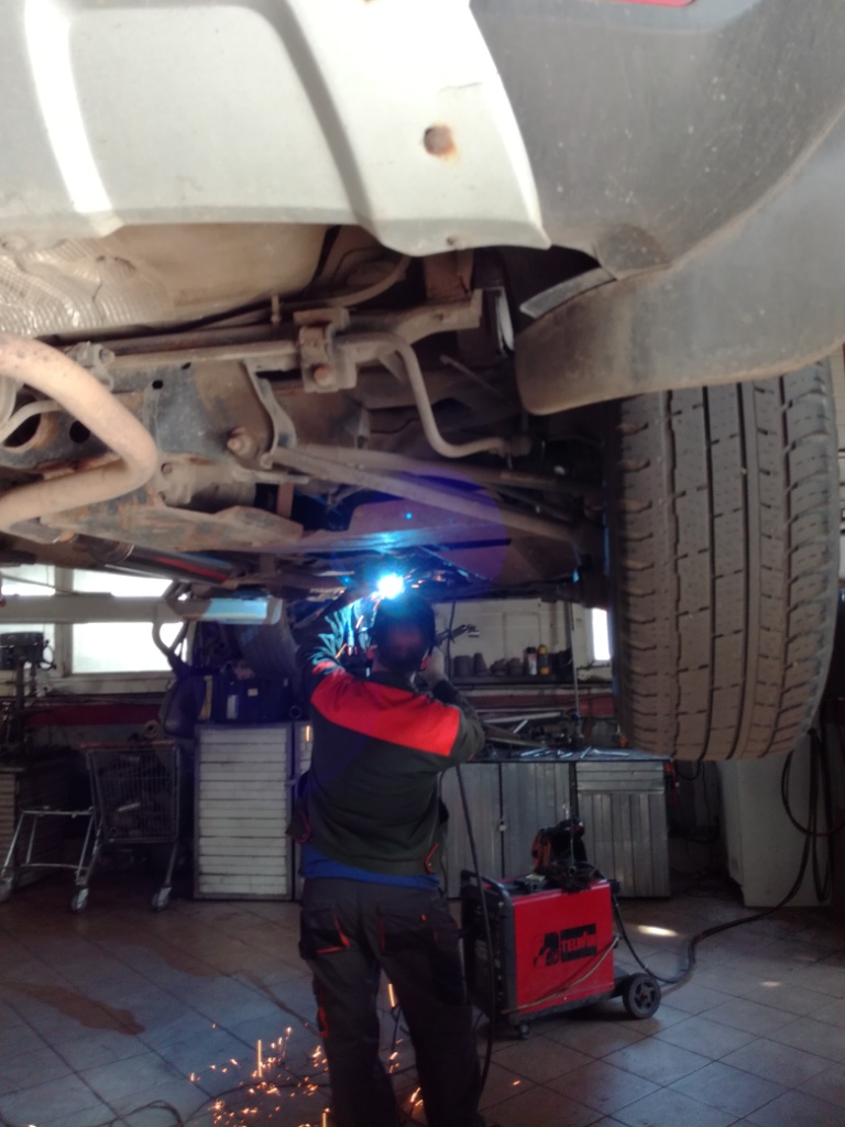

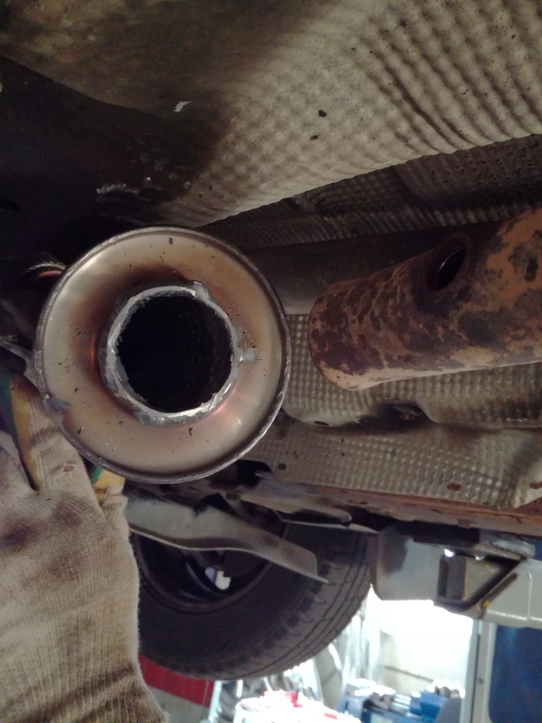

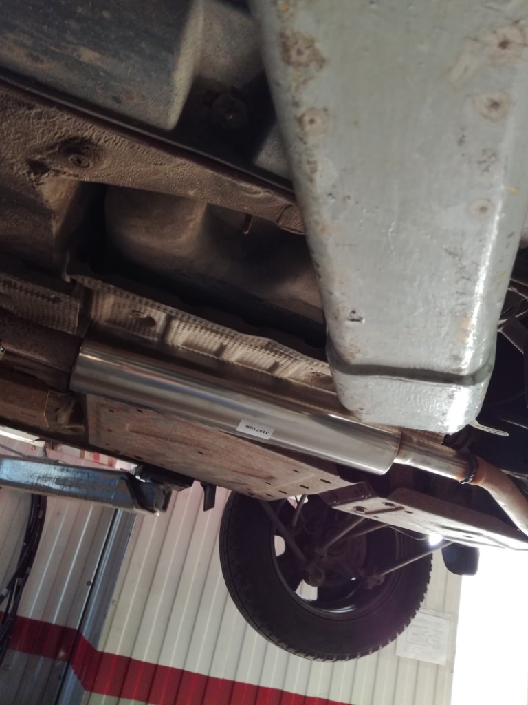

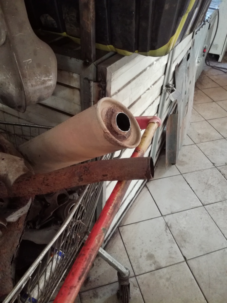

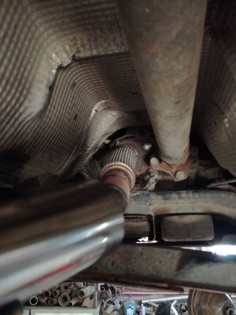

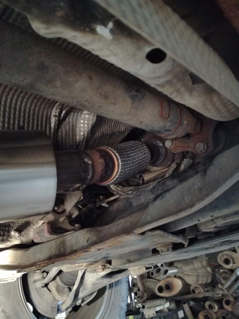

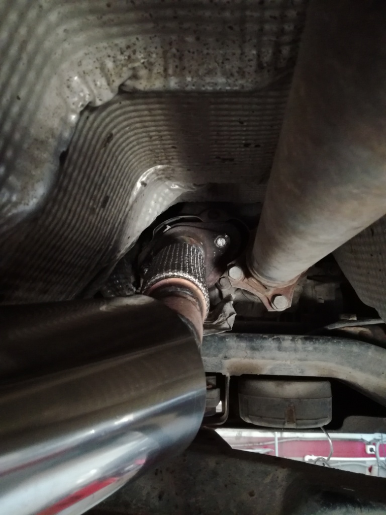

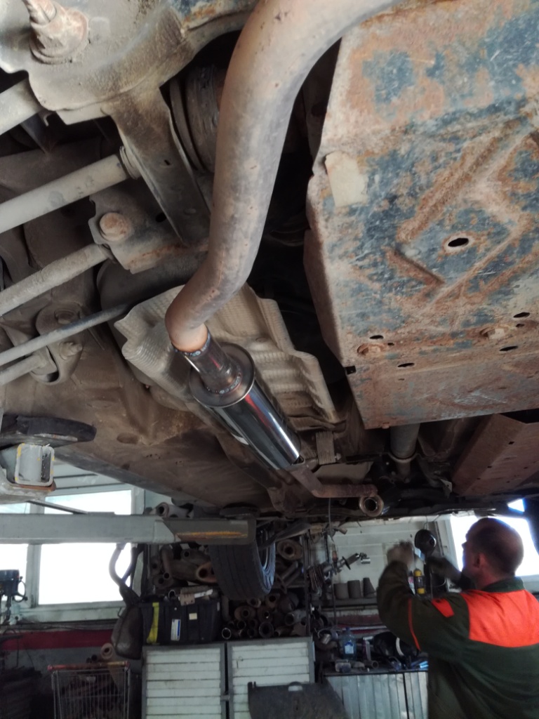

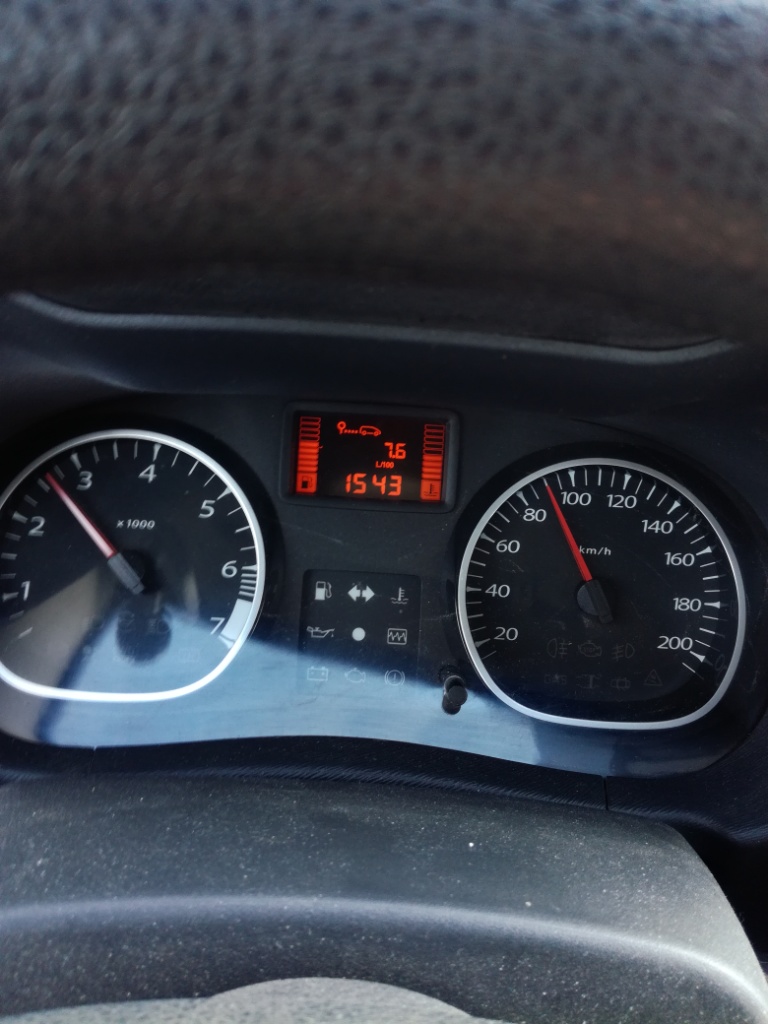

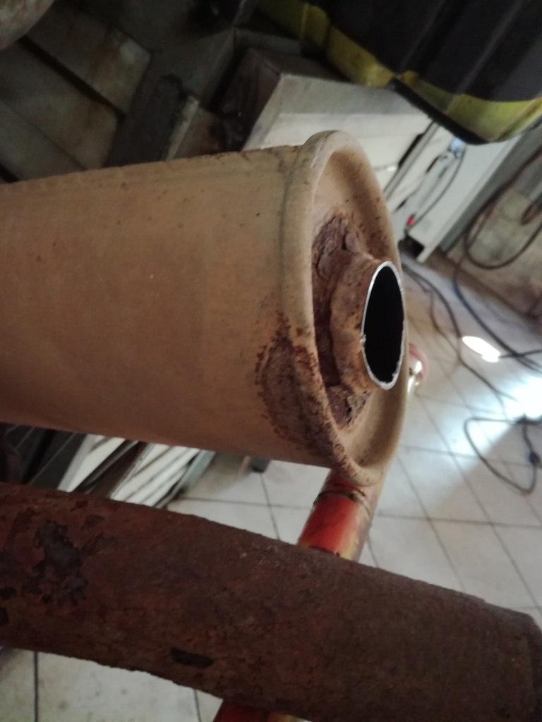

Устал от дребезжания и газелячего выхлопа, заменил гофру, резонатор и кат (на гаситель) нафиг. Двигатель задышал, по трассе 7.4 л/100, у меня отродясь такого не было.
Прошивка Евро-2 от Паулюса без второй лямбды, ну, заодно будем посмотреть, если загорится джекичан, придется ставить обманку.
ЗЫ Мастер сказал, что вода в резонаторе на Дастере не есть гуд, нужно сверлить отверстие в резонаторе для слива воды и будет нам щастье, не так быстро гниет.

Сообщение от Дастик
Двигатель задышал
А что со звуком?
Старый 26.09.2019, 20:59   #79
Дастик
Аватар для Дастик
Онлайн: Дастик вне форума
Был(а): 03 мая 2025 20:19
Адрес: Московская область
Автомобиль: Renault Duster Privilege 1.6 4WD K4M606 HSA8, пакет «Зимний», Пакет "Безопасность 2"
По умолчанию Re: Выхлопная система
Сообщение от J.ZH
А что со звуком?
Ласкает усталые уши, аки симфония Моцарта, дребезжание ушло, это видимо от гофры было вестимо, а газелячие прогазовки от прогоревшего резонатора, кроме того, я его о бордюр приложил, когда съезжал, там вмятина была , работает тише, чем было со сновья, мне показалось.

Сообщение от Дастик
У мну тоже как то раз расход падал до 6,5 л/100 км, безо всяких переделок+шёл по трассе с прицепом. Правда, дул сильный попутный ветер. Сам офигел, больше такого не повторялось.
