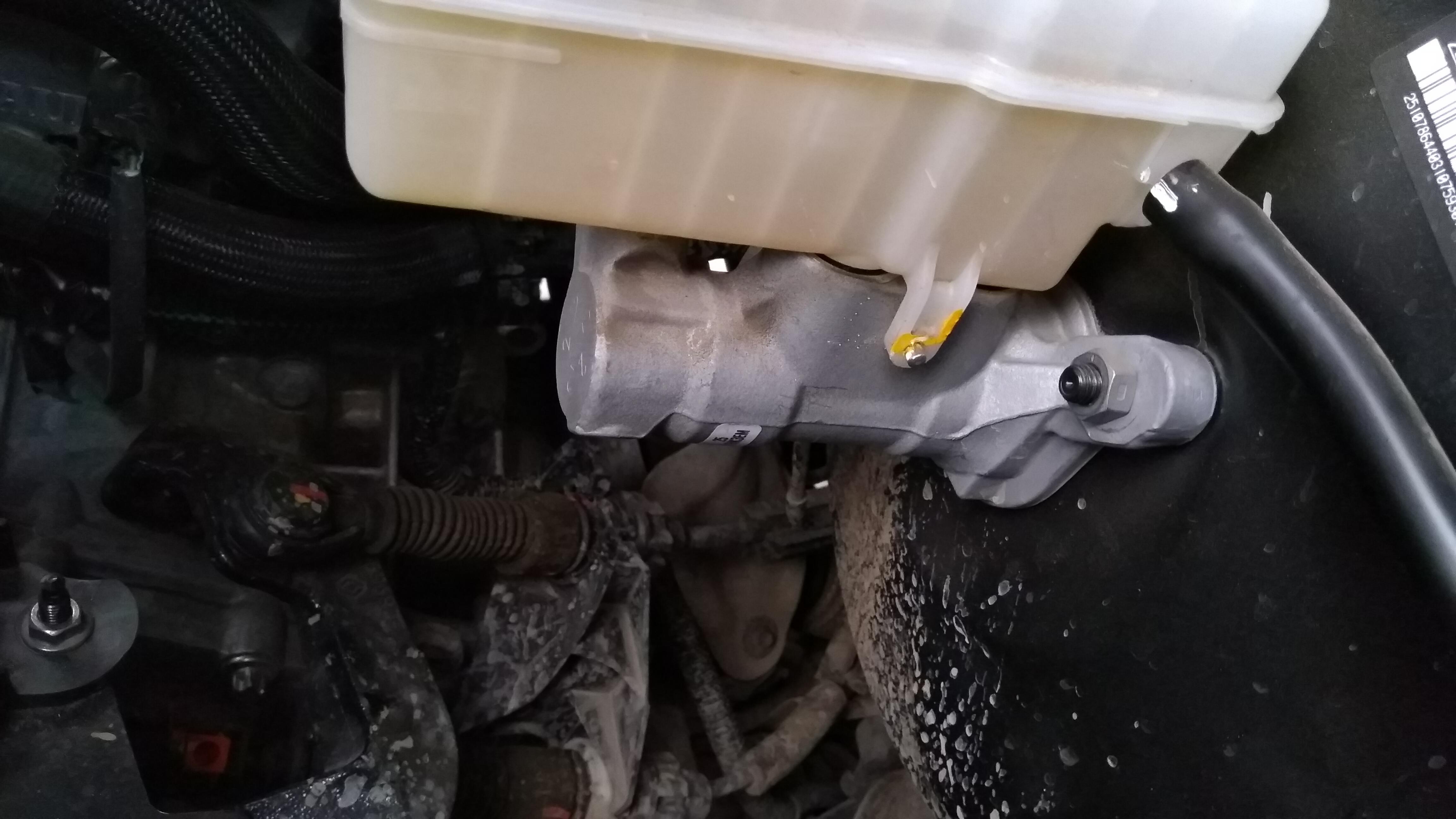

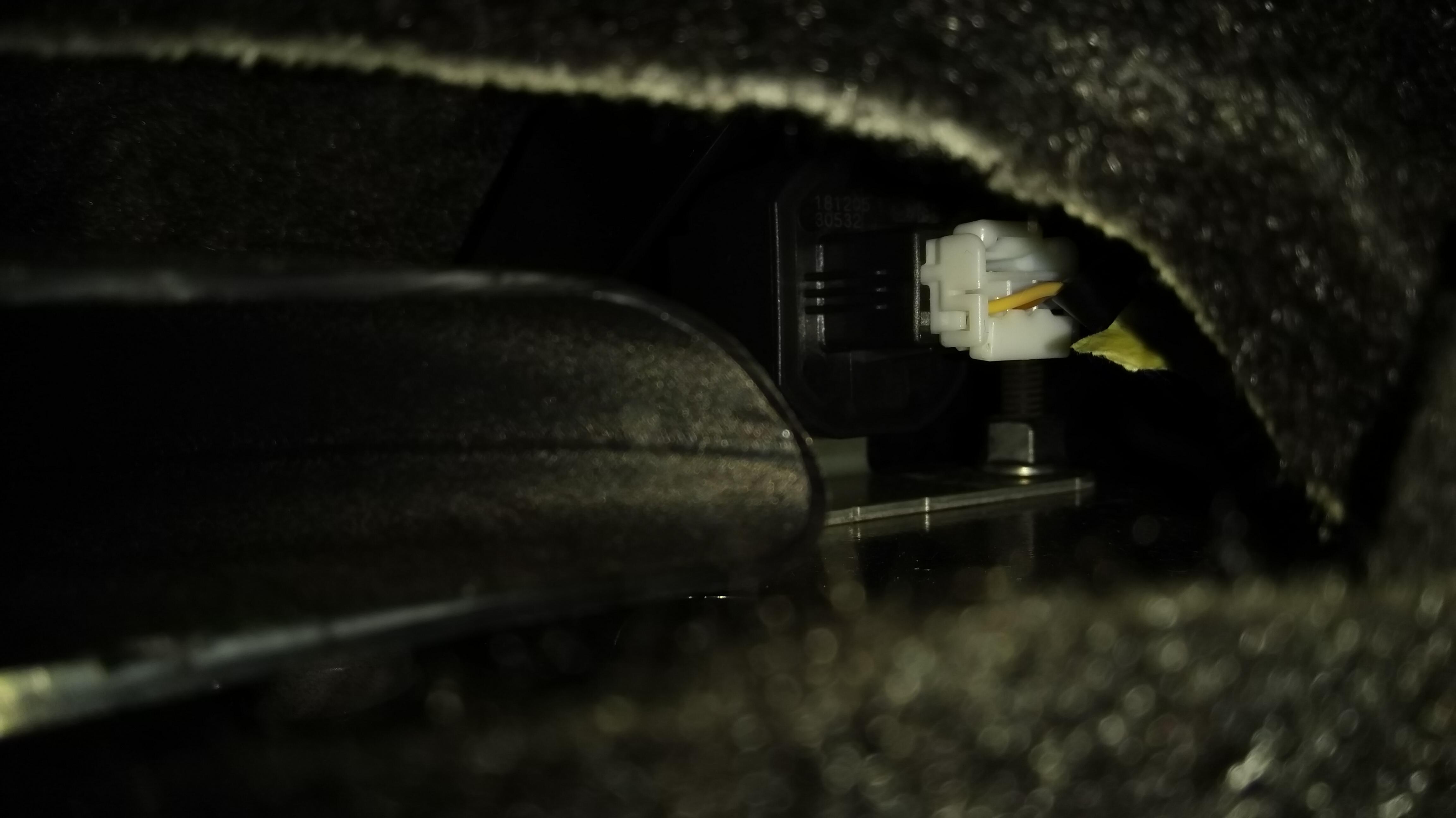

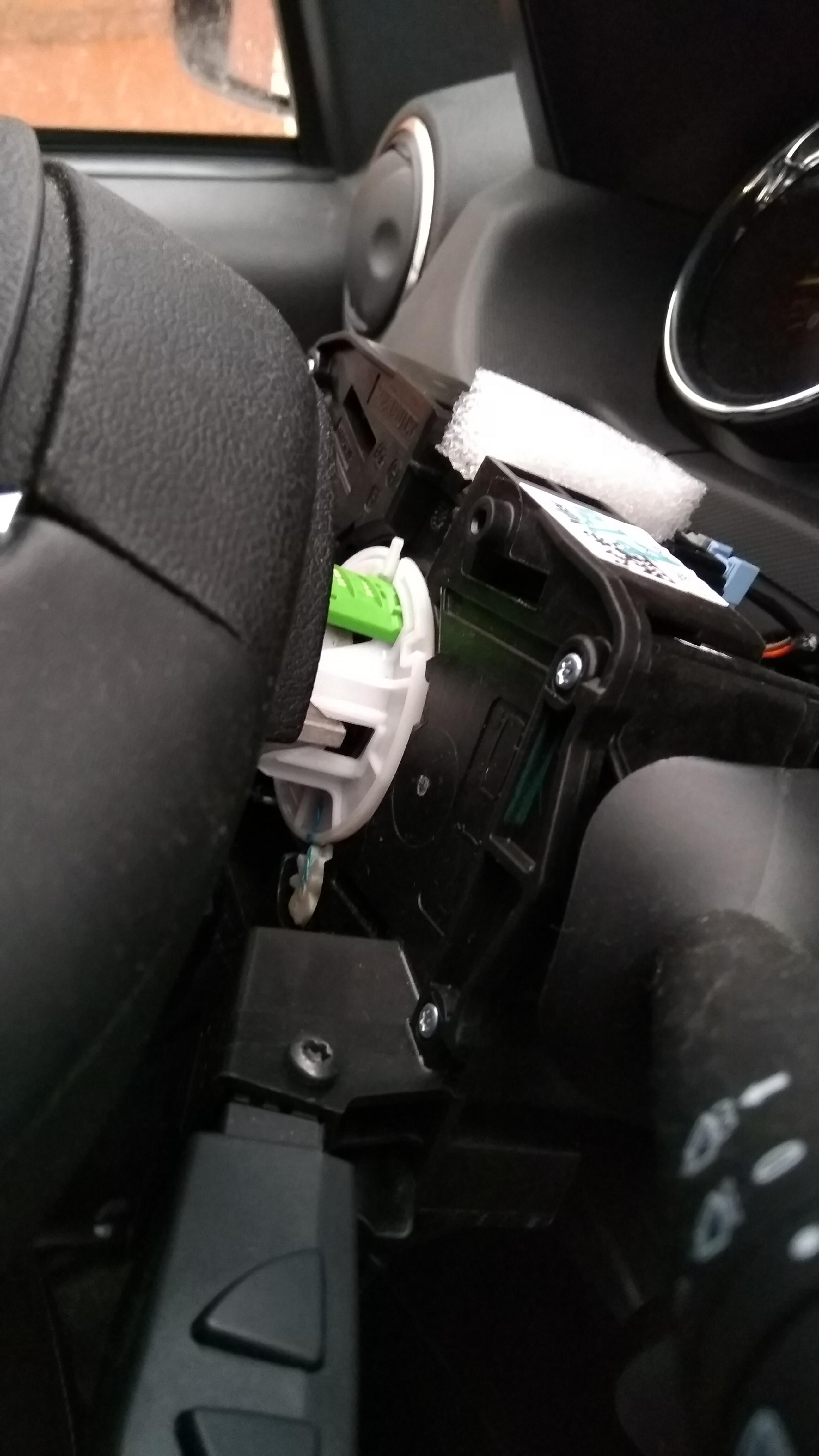

Всех с наступающим! Был не прав сегодня была минутка, после работы, полазил по машине! Дастер 2,0 МКПП6 драйв полный привод дата выпуска апрель 2019! Есп нет! Но датчик ускорения под сиденьем пассажира есть, датчик поворота руля есть, по фоткам из инета деталей машин с есп, блок АБС+есп и главный тормозной установленные на моём авто ничем не отличаются от машин с ЕСП! Будет у кого время скиньте плиз фотографии своих блоков АБС и главного тормозного у кого есть ЕСП!

Фото 1 поворот руля
Фото 2 датчик под сиденьем пассажира
Фото 3 блок АБС
Фото 4 ГТЦ
Фото 5 вакуумный усилитель
Жду ваших фото!
