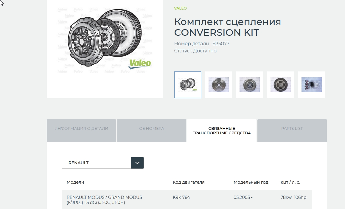

Valeo 835077
Мне магазин показывает цену от 35к. Но там все вместе, и маховик и сцепление и корзина
Сообщение от Modigar

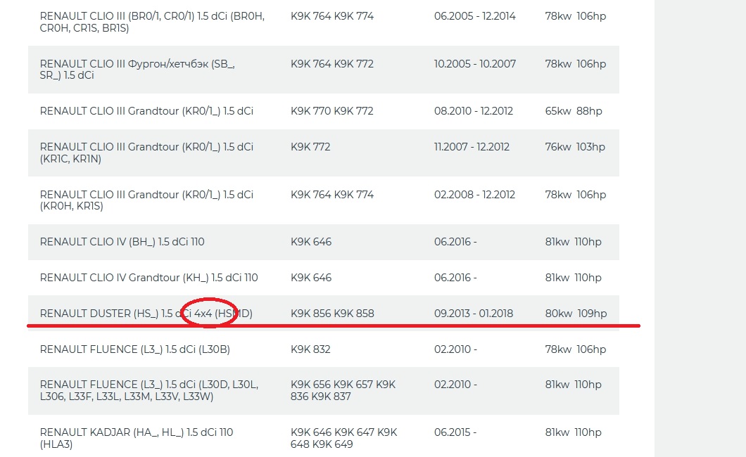

Этот комплект не подойдёт на полноприводный Дастер с коробкой TL8. Это только на переднеприводные автомобили. Достаточно зайти в оналйн-каталог Valeo и всё самому увидеть. Прикольно дезинформацию в этой теме втюхивают уже несколько лет.
Кто-то недавно в группе ВК по Дастеру повёлся на эту дезу и поставил комплект от Trialli, который является полным аналогом этому Valeo 835077. В итоге передачи у него не переключались.

Зашел в каталог посмотрел, вот чего увидел..

Сообщение от ViBer
Тоже удивился этому. Якобы этот комплект с одномассовым сцеплением подходит на мотор K9K 858 в связке с TL8. Это невозможно, потому что OEM номера не совпадают. И на 858-й мотор никогда не ставилось одномассовое сцепление.
Факт в том, что человек начитался "советов" форумах, купил и поставил комплект предназначенный для переднеприводных авто, после чего у него ничего не заработало.
Единственным вариантом перехода на одномассовое сцепление с двухмассового является покупка б/у маховика 7701478829 от Дастера 1.5 dCi 90 лс 4х4 (K9K 884, TL8), шайбы 8200432132 и болтов 123156846R в количестве 7 шт.
Комплект сцепления от 1.5 dCi 90 лс 4х4 (K9K 884, TL8) имеет номер 7701479161. Болты корзины 6 шт. - 7703101548

Сообщение от Сергей159
Там написано, что это *Конверсион кит* то есть замена оригинала.
Сейчас много контор выпускают замену двумассового маховика на одномассовый. Очень популярна такая замена у микроавтобусов...особенно когда грузят по две тонны, при однотонной грузоподьемности.
