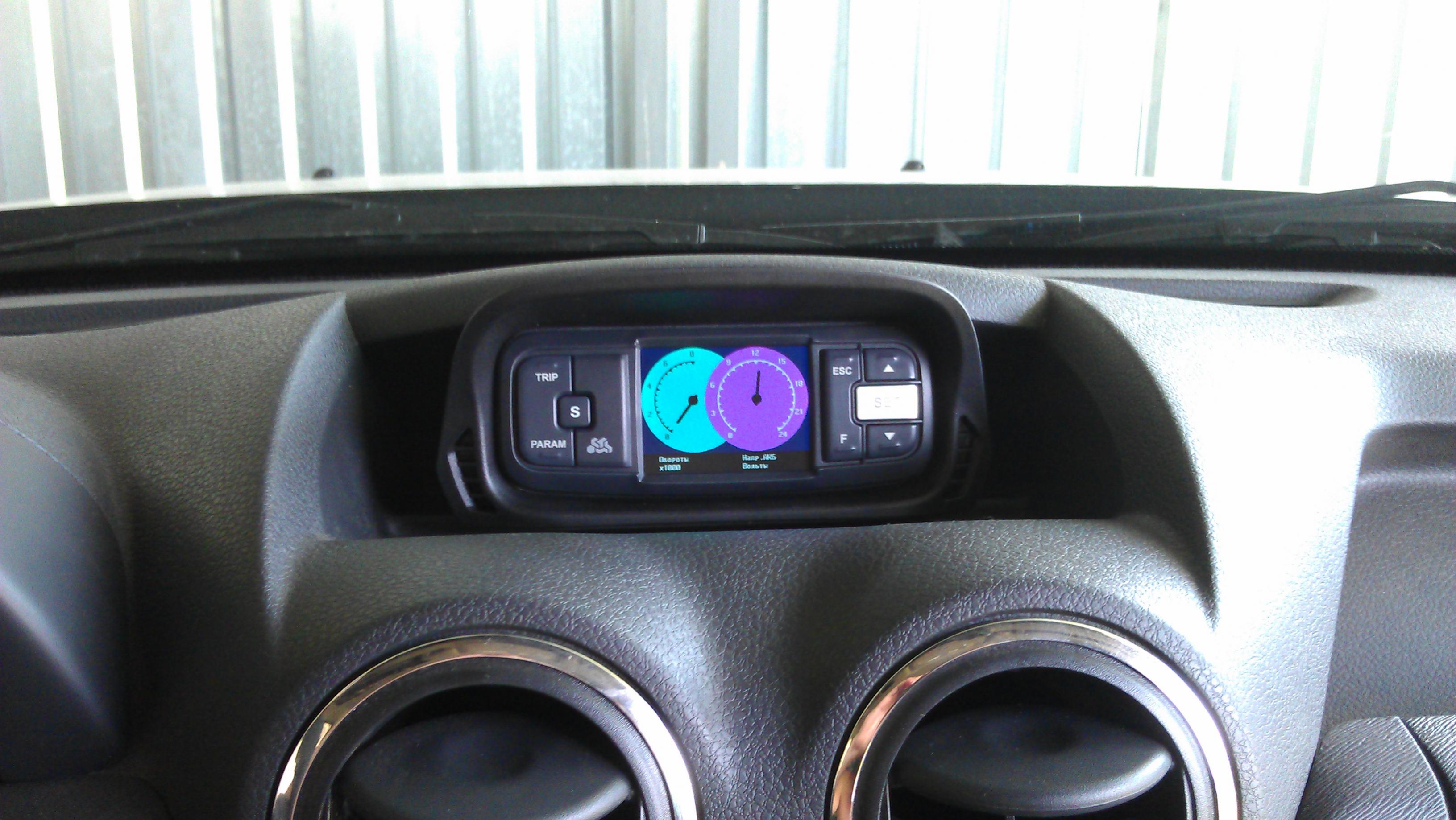

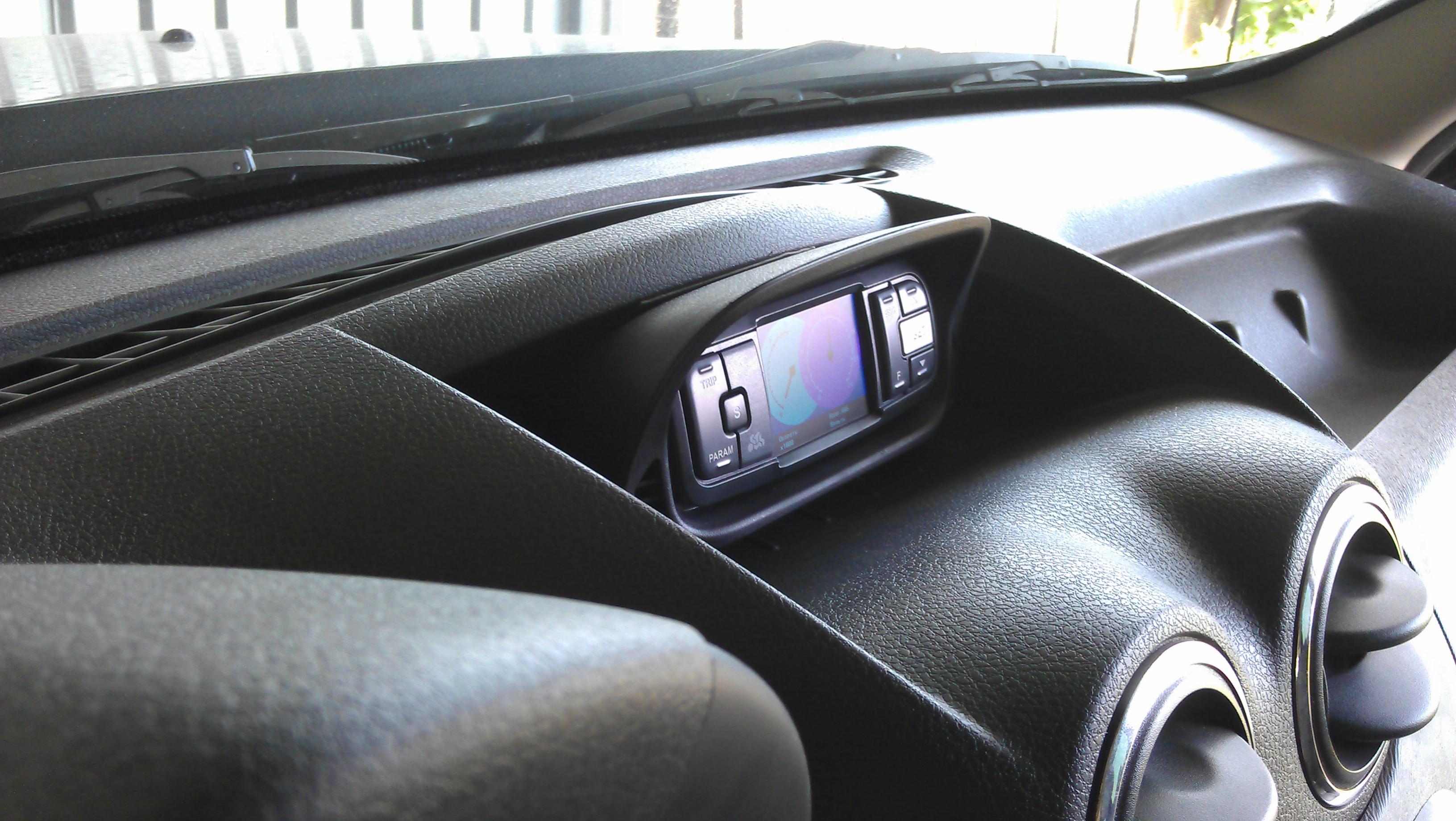

я поставил мультитроникс ТС750... определил просто CAN протокол.
большинство параметров видит исправно, кроме уровня топлива, его пока не могу настроить.....

Сообщение от Genok
Вложение 12501
Вложение 12502
Как провод подводил?

Сообщение от zhiv
прям за наклееным корпусом просверлена дырка диаметром около 10мм, разъём от компа разбирал, шлейф протаскивал проволкой стальной (нужен опыт монтажника  ))))))
Можно провести через....или точнее рядом с бардачком, но я протянул через панель приборов. Всё равно разбирал её, чтоб к сигналке и GSM модулю добраться, там как то легче мне показалось.....

Re: Нештатный бортовой компьютер
Genok, если есть возможность сделай фото, где именно ты сверлил.

Сообщение от zhiv
тяжеловато будет сфоткать, так как кожух от компа уже приклеил на скотч и отрывать ой как не хотца....
попробую, может нарисовать.........
