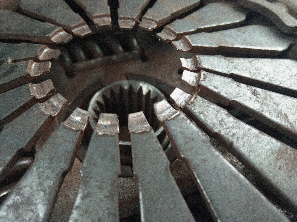

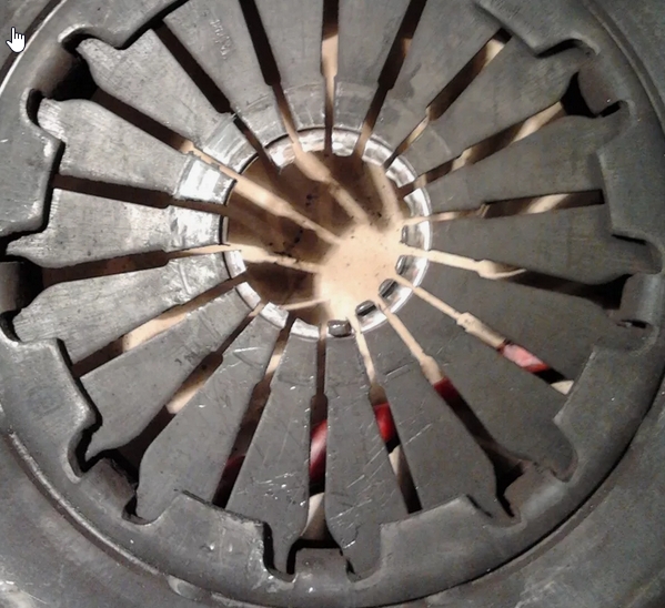

Можно сказать, что виновата привычка не выжимать до конца сцепление, но факт есть факт. .
эта привычка может сказаться только на износе синхронизаторов, муфт и зубчатого венца шестерен, но не сцепления. Сцепленя больше боится постоянного присутствия левой ноги на педали.(постоянная нагрузка на выжимной и лепестки). У нас хоть и беззазорное сцепление, но при нагрузке быстрее сжираются кончики лепестков диафрагменной пружины.
Офтоп, но чтобы тему закончить. И это тоже присутствует. Передам инфу. Спасибо.
