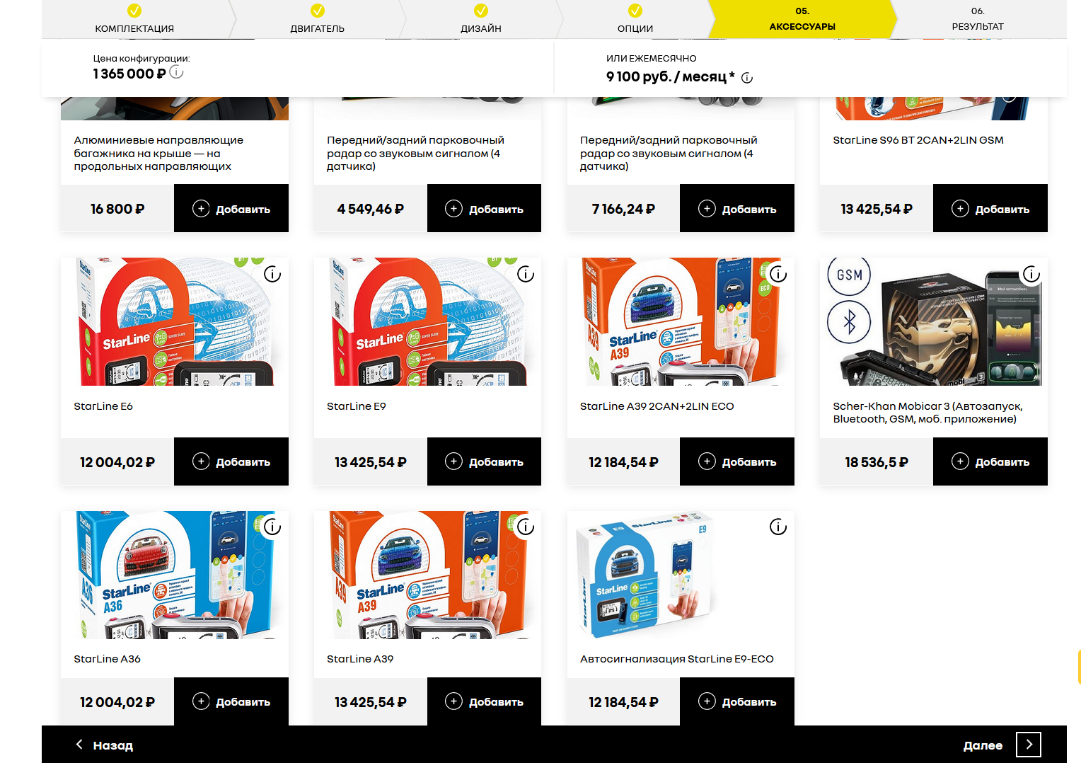

Сообщение от lden
в конвигураторе в разделе аксесуары пусто
Прикладываю скриншот.
Название: Screenshot 2021-05-20 075223.png

Сообщение от AlexPet Посмотреть сообщение
Life
Бензиновый 2,0 4х4 аксесуаров нет. На другие дастеры аксесуары есть. какой то глюк ?

Сообщение от lden
какой то глюк ?
Да, похоже. Мне в начале апреля конфигуратор показывал, что можно бесплатно добавить пластиковый обвес как у Edition one, потом поправили, убрали его совсем.
