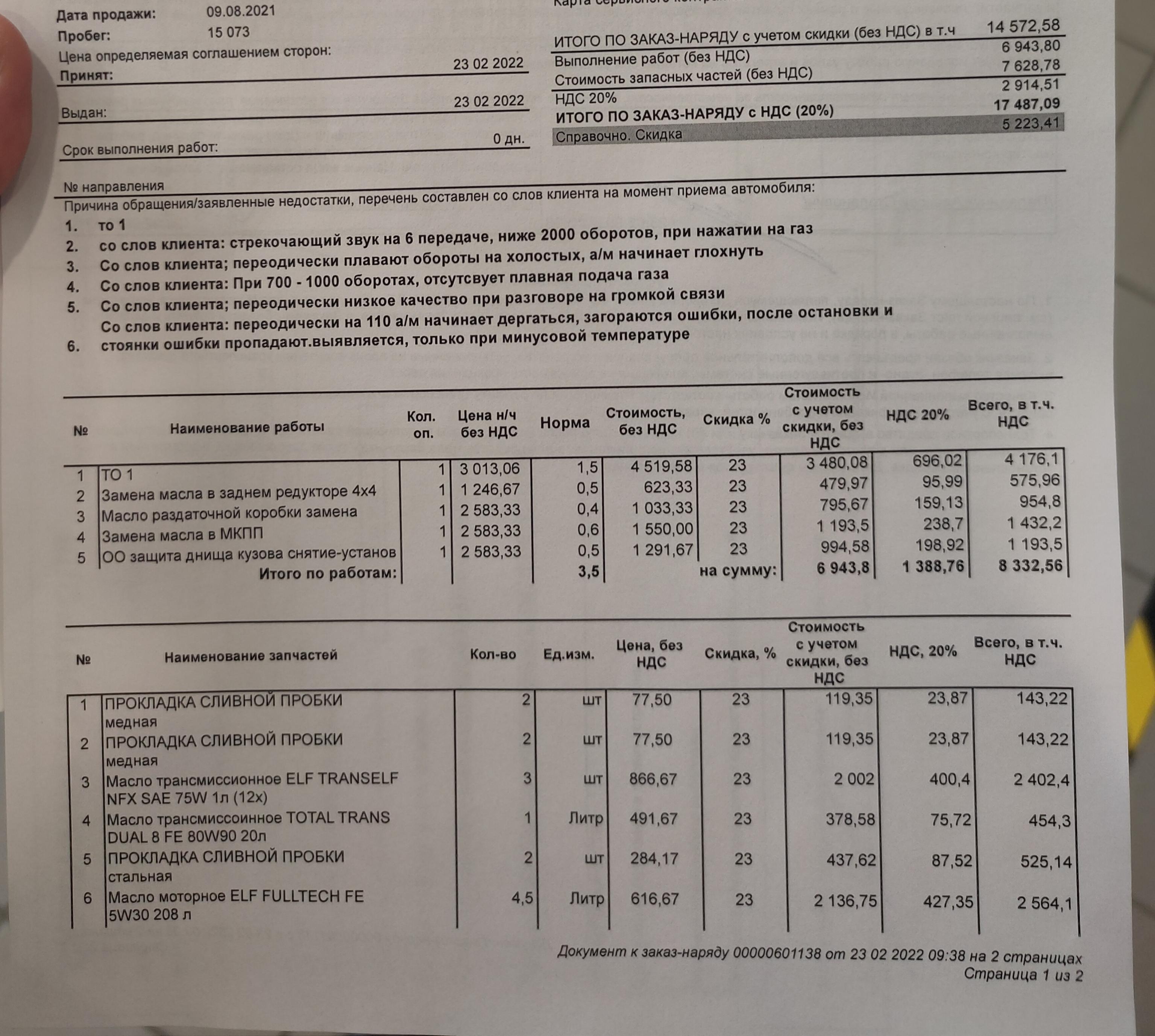

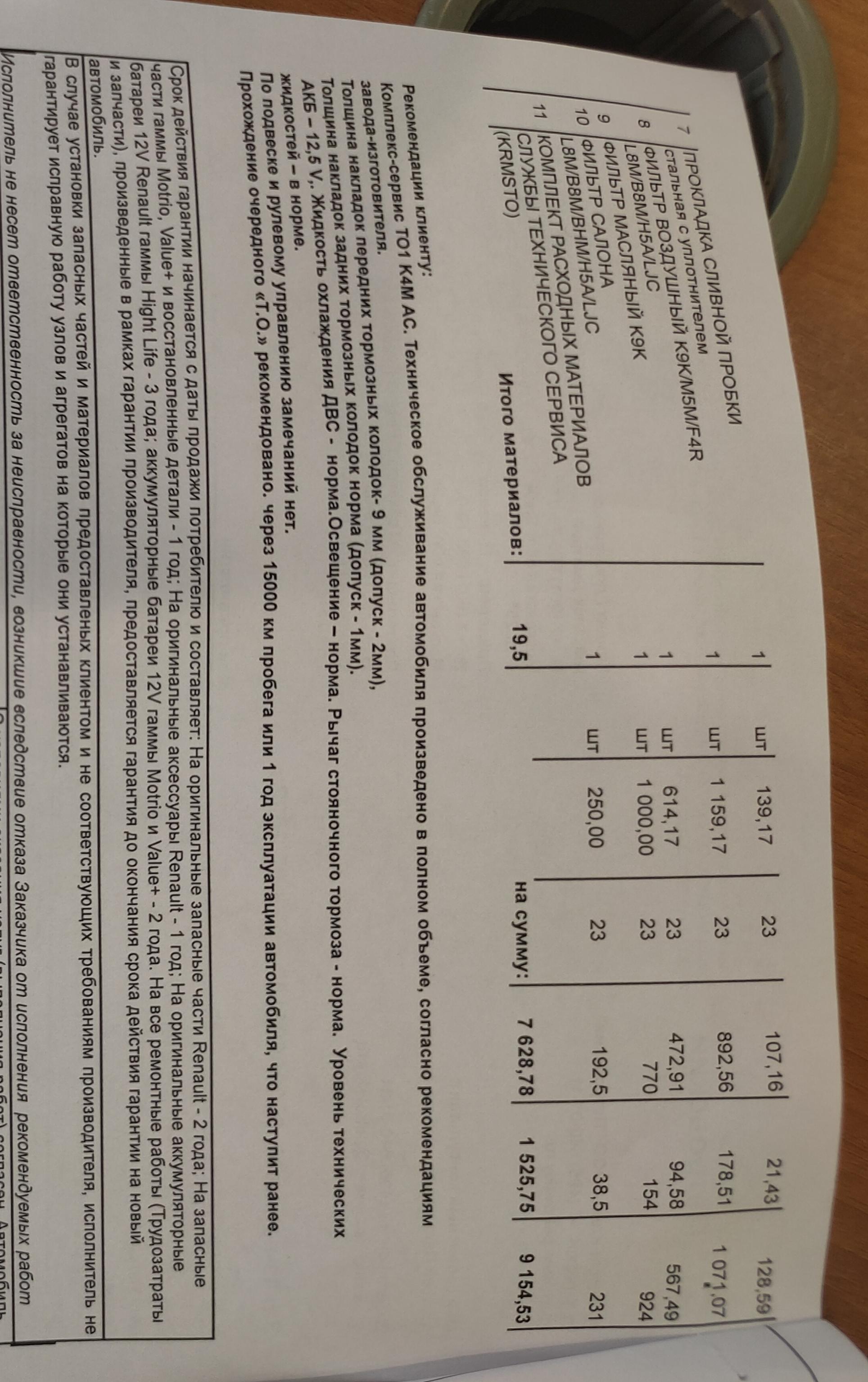

Прошел ТО1 + заменил масла в редукторах и МКПП. Масло в МКПП светлое, на пробке отложений нет. В заднем мосту масло мутное, темно-сероватое, на пробке отложения. В раздатке масло темнее чем в заднем редукторе. Кастрола в наличии не было, залили в мотор эльфа 5w30. В редуктора тотал trans dual 8 FE 80w90 1 литра на двоих хватило , в МКПП эльф tranself nfx sae 75w (вошло 2.2 литра). Механик сказал, что правильно делаю, что меняю масло в редукторах и КПП. Следующий раз рекомендует заменить на 60ти и отдельно, как пишут в регламенте, в раздатке и заднем мосту масло не менять, если менять, то в обоих. Обошлось 17.5 тыс руб с 23% скидкой.

Сообщение от Madi
Прошел ТО1 .
Цены на замену масел поражают, конечно, и забавно, что в заднем диффе сменить стоит в два раза дешевле, чем в угловом.
И зачем, вообще, было менять масло в КПП на таком пробеге, если бродов много не было?

Сообщение от Strusto
Ну, я из тех которые считают, что после пару тысяч пробега нужно менять масло в двигателе, так называемое нулевое ТО. С заменой масла в КПП тот же принцип. Спорить не хочу, такое у меня мнение, на том и стою
---------- Добавлено в 20:20 ---------- Предыдущее написано было в 20:14 ----------
На ТО, чтобы исправить плавание оборотов перепрописали форсунки (или как там эта процедура правильно называется). Плавание проявлялось редко, но было.
И кстати про стекотание на 6ой передаче у них много жалоб.

Сообщение от Madi
Сообщение от Madi
А меня удивила "прокладка сливной пробки СТАЛЬНАЯ"  (с завода она из алюминия)
Если я правильно понял, и пробег сейчас "пару тысяч", то, по моей машине, 60тыс.км для редукторов сильно много, лучше на 30тыс.км заменить масло(и то стружки будет не мало), 60тыс.км - это перебор, не говоря уж о "не менять". Просто поменять не у ОД с их расценками(они всё равно ничего не узнают, если это волнует).
А про замену масла в редукторах только вместе - это очень сомнительно, так как это два отдельных агрегата.

Сообщение от -=Df=-
Пробег сейчас 15 тыс. Поэтому он предлагал менять через 45 тыс.
Но тут я не передал дословный контекст разговора. Восполняю свой пробел. Сначала был разговор о том, что регламент вообще не предусматривает замену масла в КПП и раздатке. Я объяснил причину , он видимо подумал, что я больше менять не буду, поэтому рекомендовал заменить на 60 тыс. После этого его высказывания, я сказал, что регламент по тяжёлым условиям рекомендует замену масла в заднем мосту на каждой второй замене масла (как я понимаю, если в тяжёлых условиях моторное нужно менять через 7500 руб, то масло в заднем мосту через 15 тыс) без замены в раздатке, поэтому я в заднем мосту буду менять на 30 тысячах. Вот после этого он мне сказал, что если буду менять в заднем мосту, то лучше менять масло вместе с маслом раздатки.
---------- Добавлено в 14:14 ---------- Предыдущее написано было в 14:12 ----------
Цены на замену масел поражают, конечно, ...
На много дороже чем в обычном сервисе ? Мне показалось, что с учётом скидки очень неплохо получилось.
---------- Добавлено в 14:15 ---------- Предыдущее написано было в 14:14 ----------
Сообщение от -=Df=-
Чем черевато такая замена?

Сообщение от Madi
Прямое соединение стали и алюминия чревато возникновением электрохимической коррозии в месте соприкосновения при некоторых условиях.

На поддон мотора в оригинале идет стальная шайба с резинкой.

Сообщение от Madi
Главное, чтобы не текло из-под них, а так какая разница  Просто обычно эти уплотнительные колечки из более мягкого металла ставят, чтобы они немного деформировались при затяжке, вот и удивился
