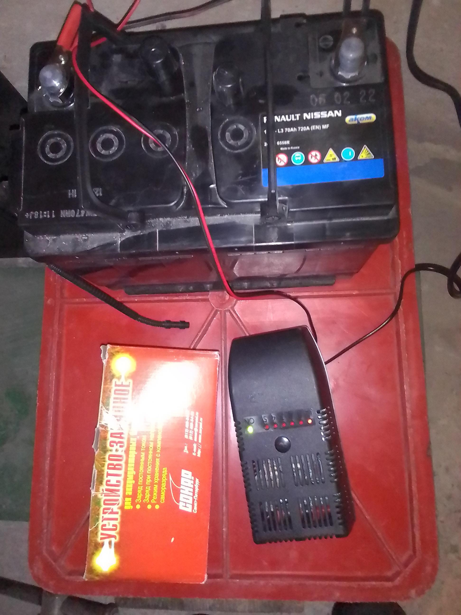

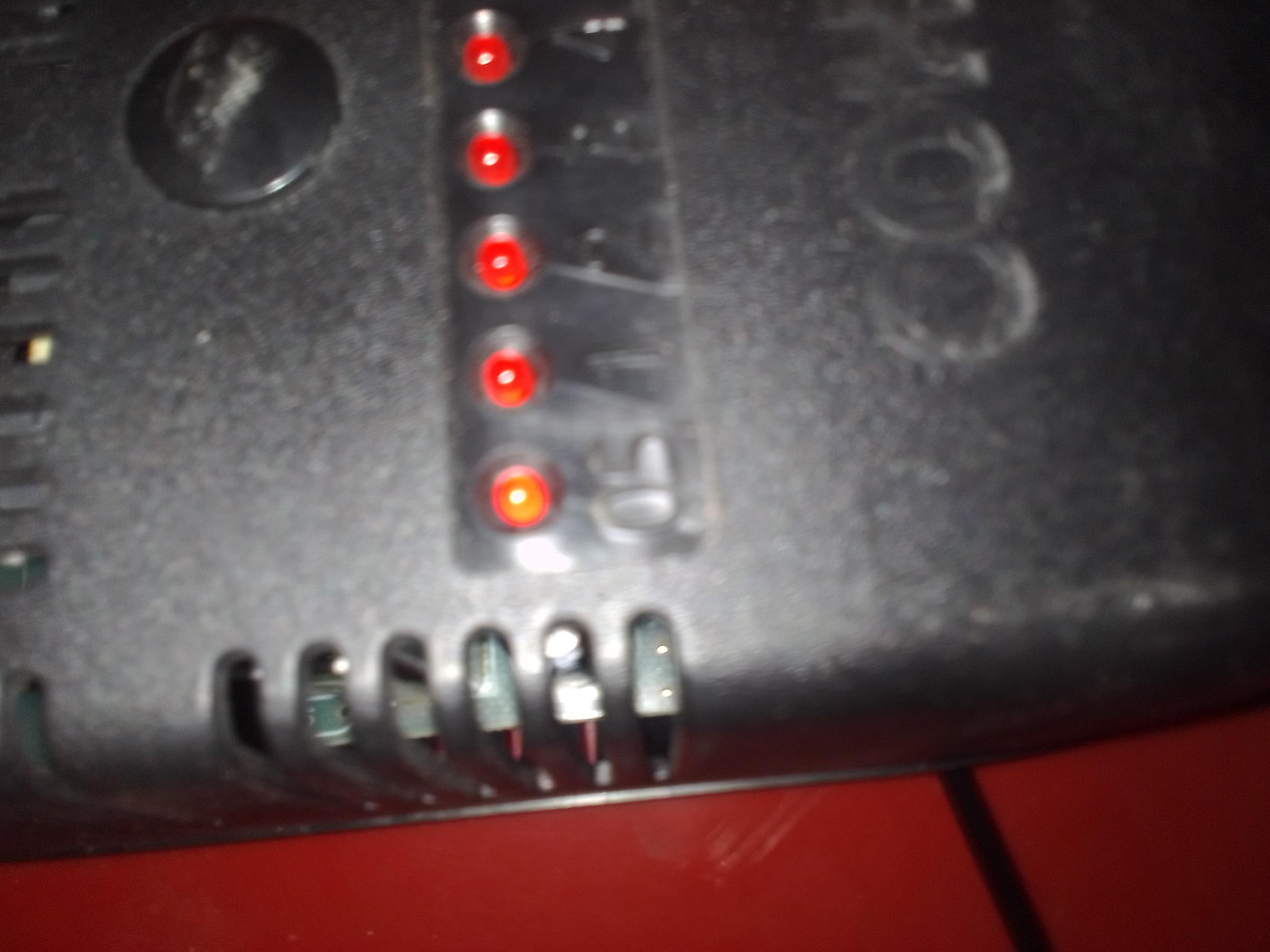

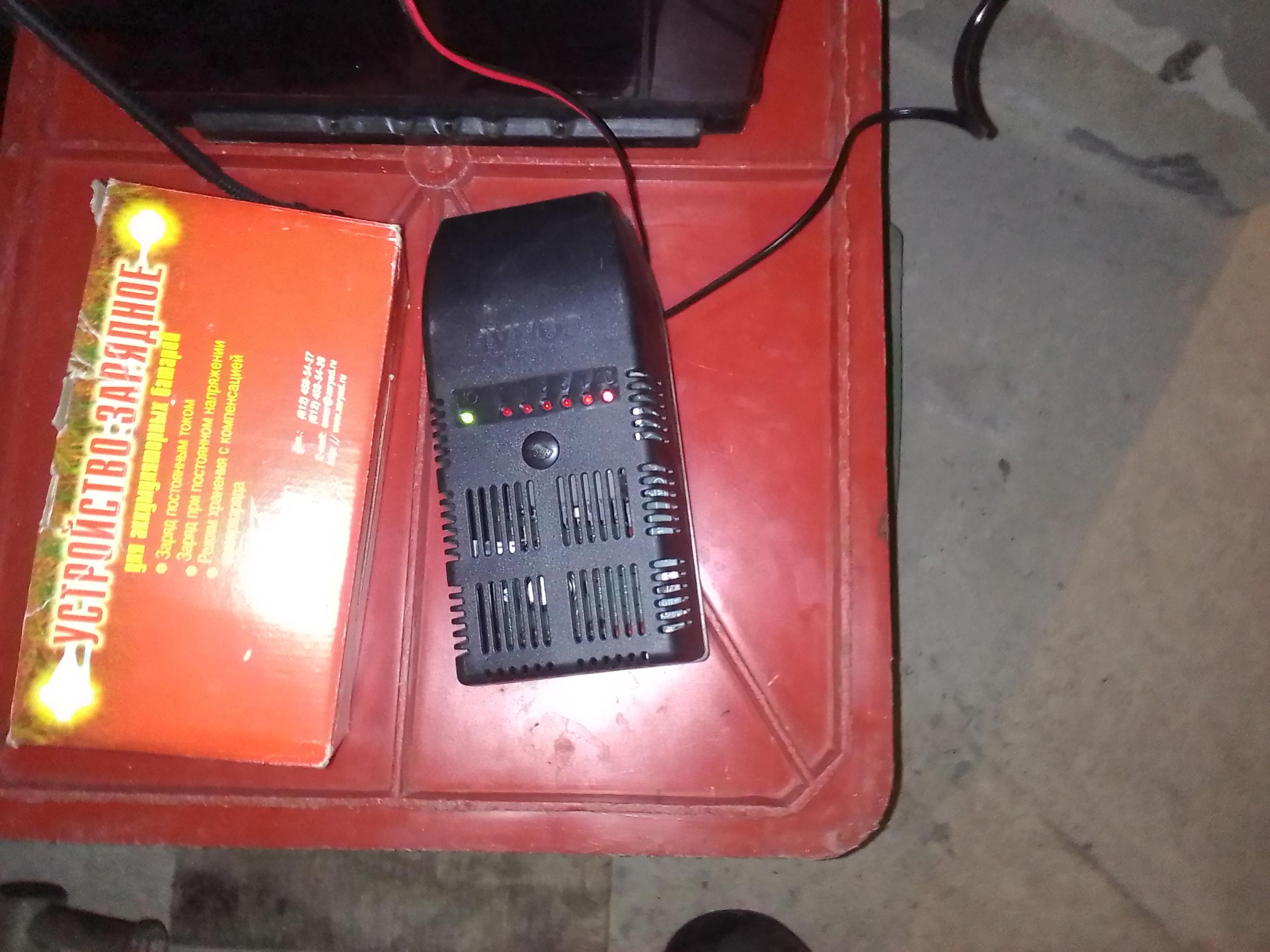

Ну я пока пользуюсь тем чтобы приобрёл в начале XXI века
Вот такое зарядное устройство у меня как на фото

Старый 11.10.2022, 19:24   #64
Владимир Усманский
Заблокирован
Аватар для Владимир Усманский
Онлайн: Владимир Усманский вне форума
Был(а): 18 ноя 2024 19:33
Адрес: Воронеж
Автомобиль: Дастер 1,5 dci
По умолчанию Re: Сдох аккумулятор на новой машине
Моё зарядное устройство
