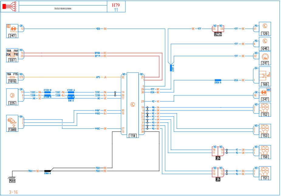

вот схема АБС из NT8564 (Duster_H79_VISU_V5.0_2011_03_14)
