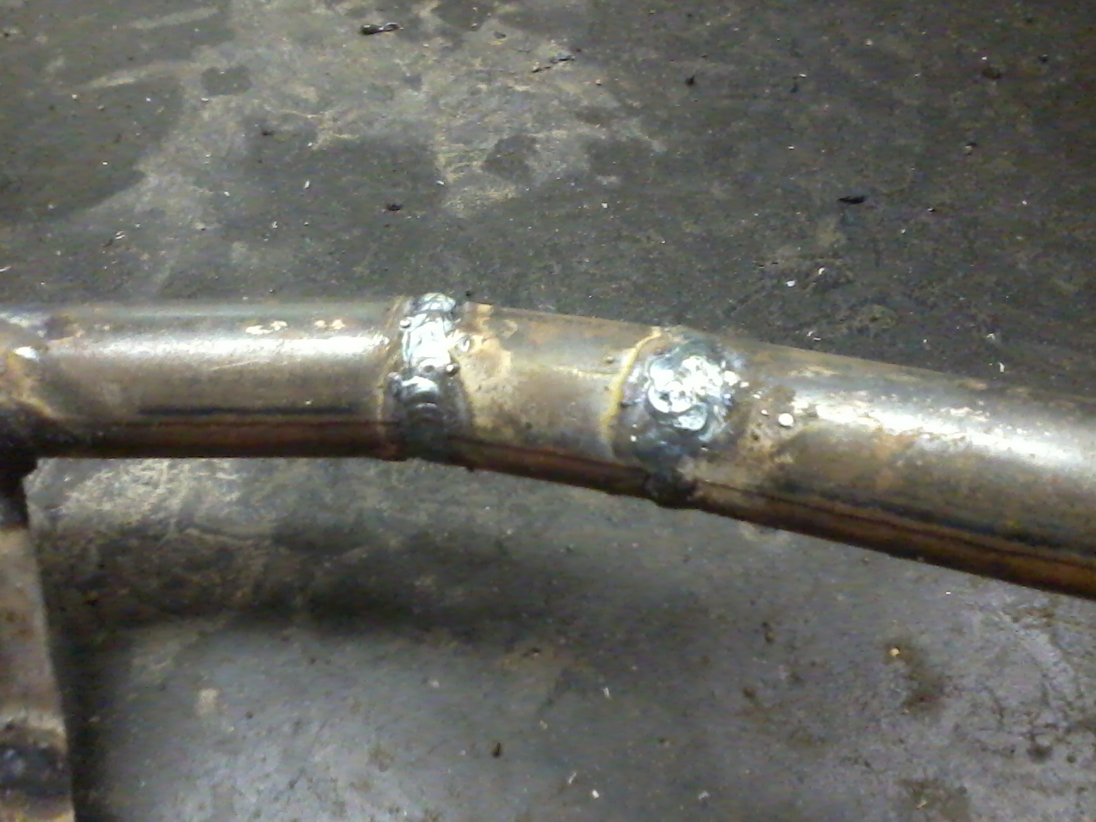

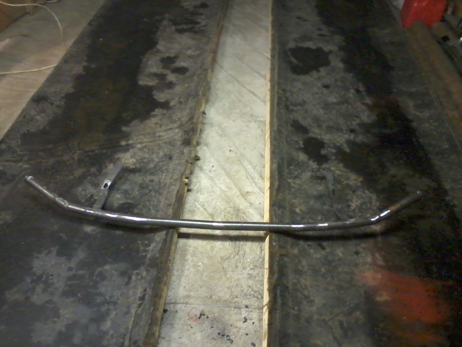

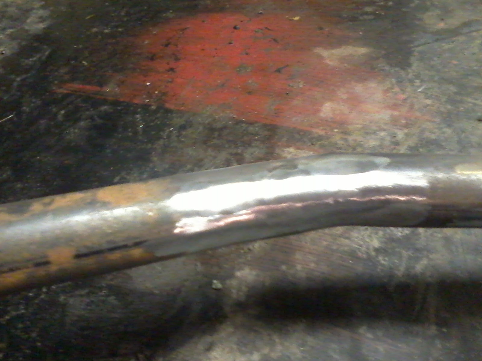

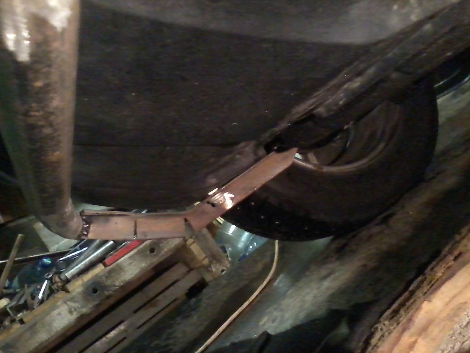

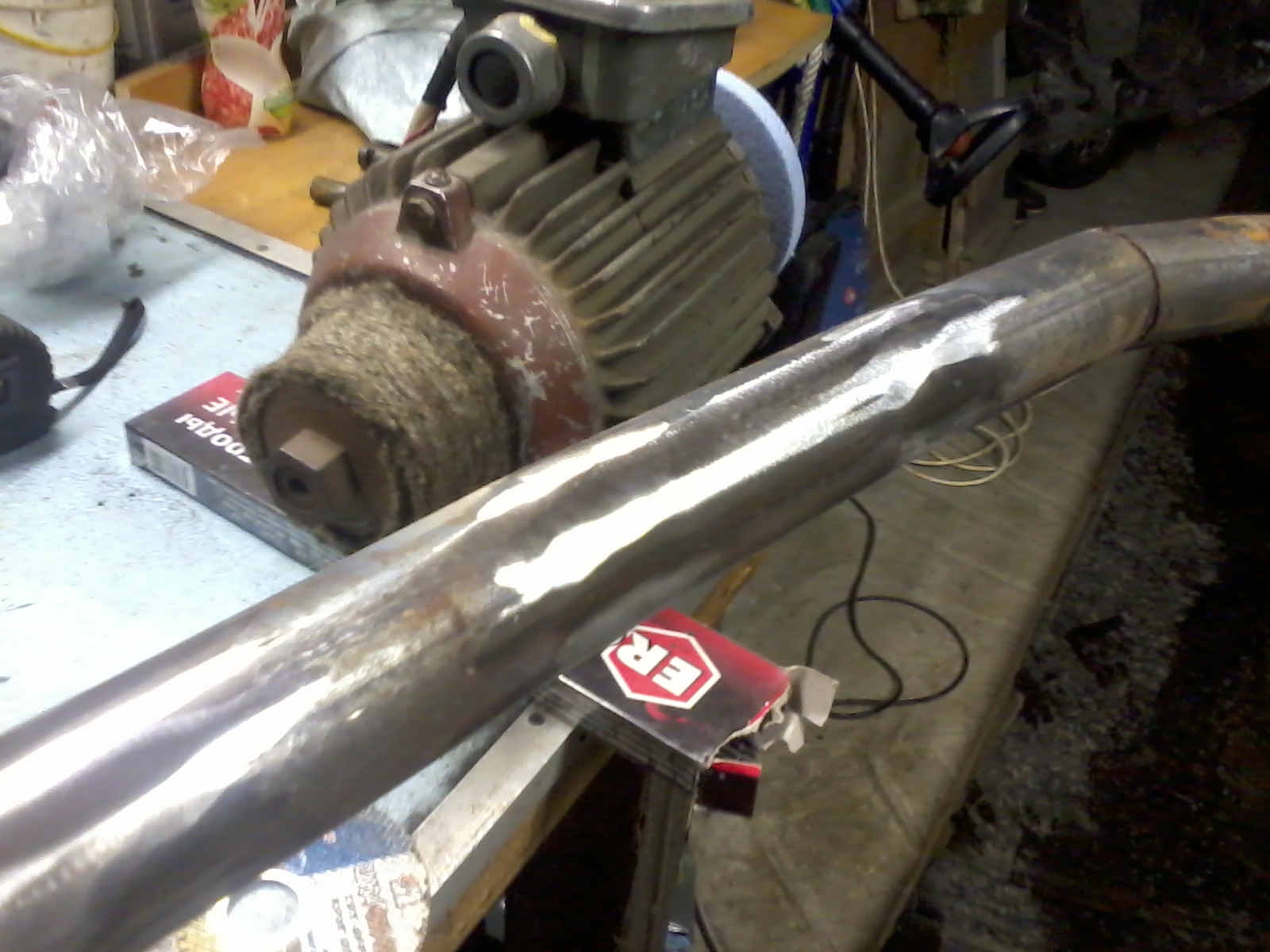

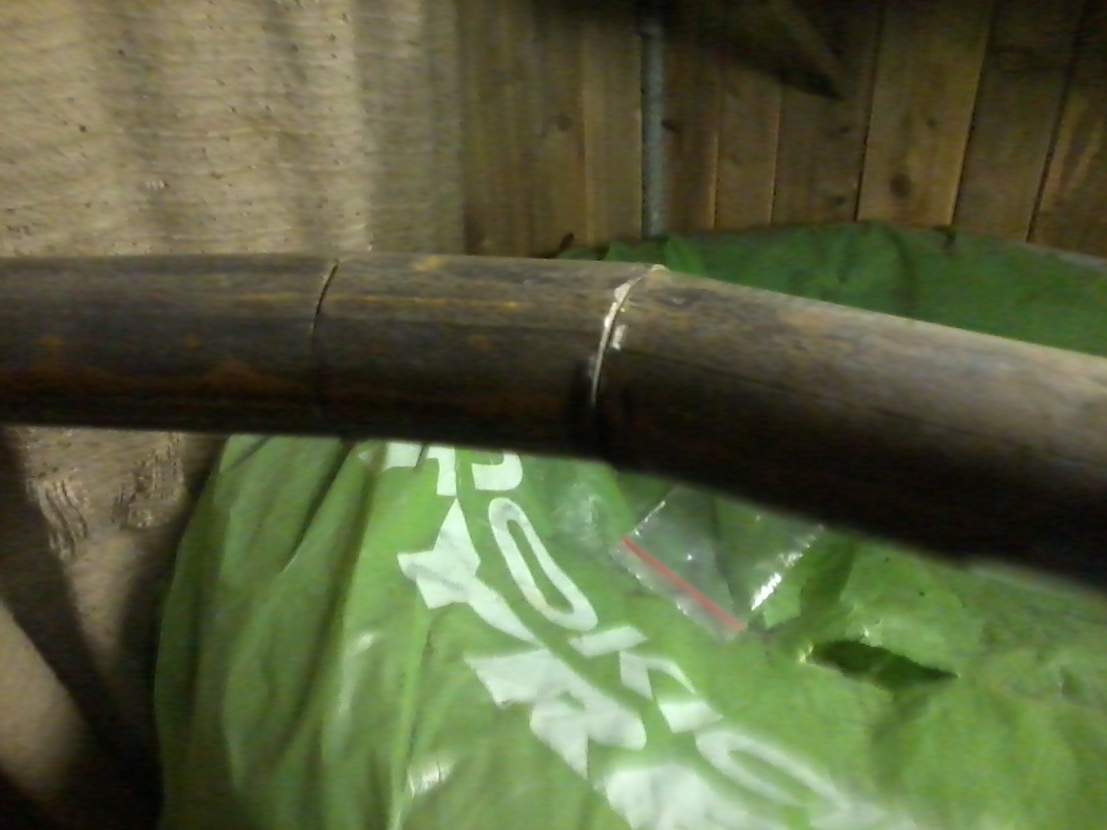

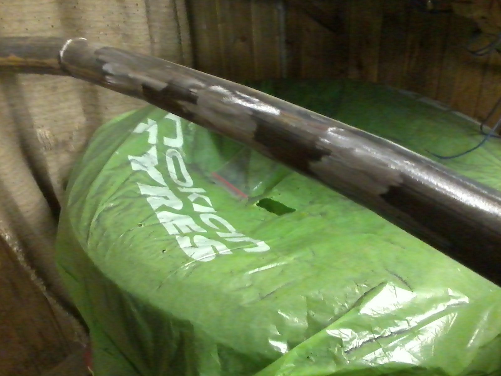

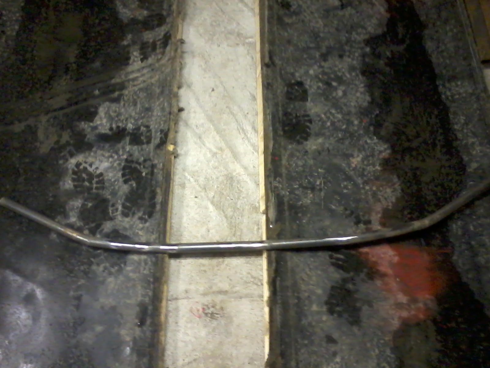

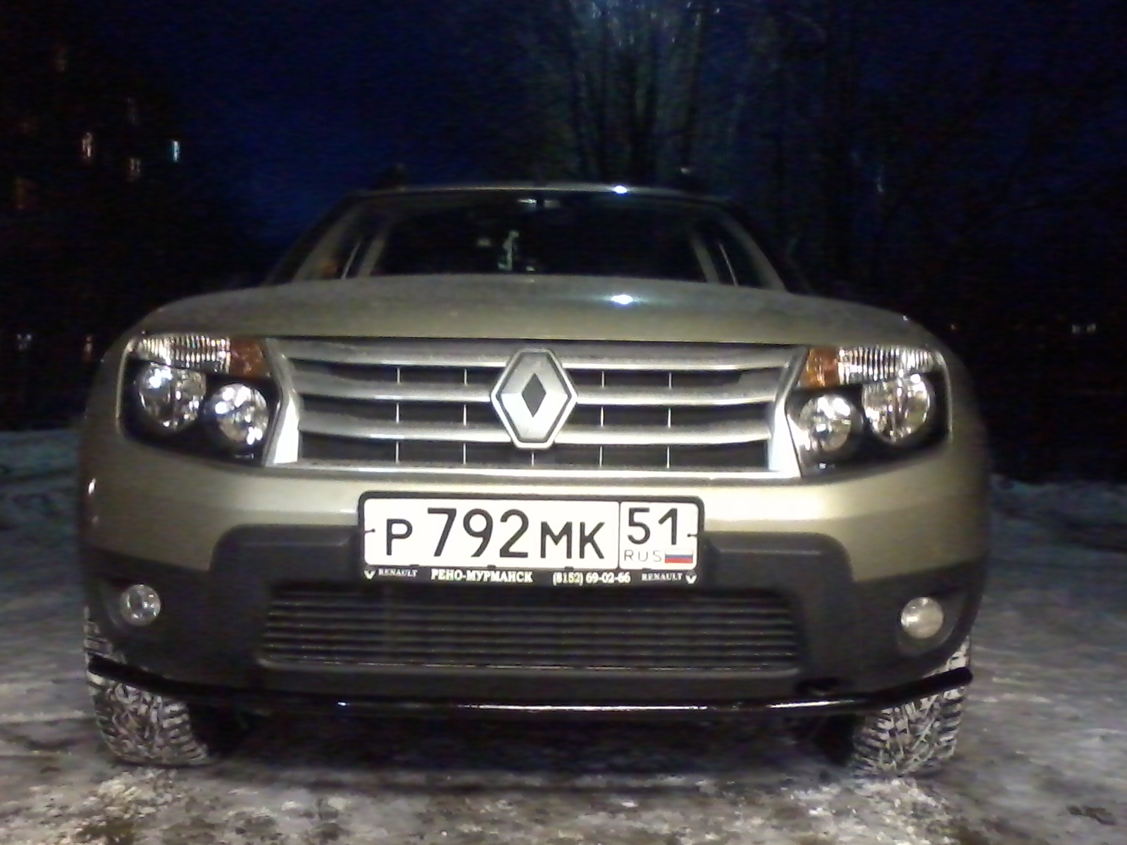

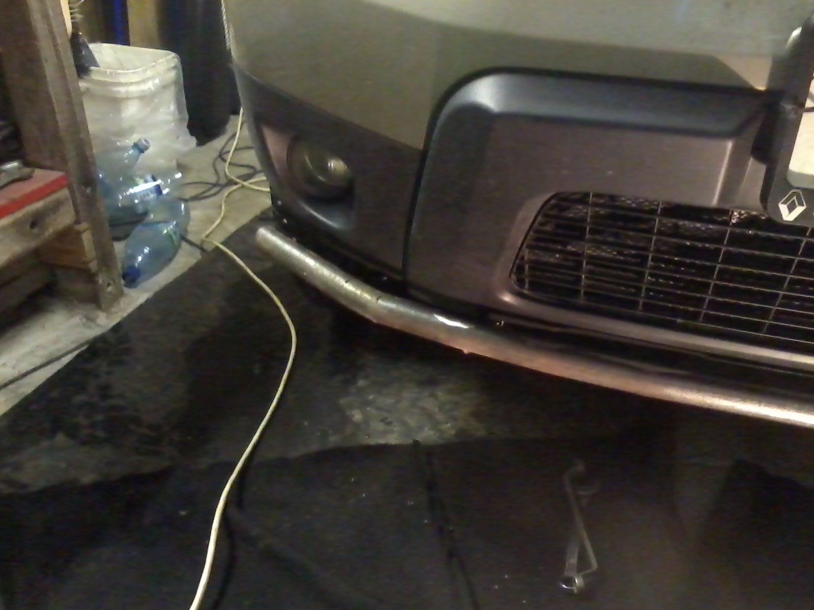

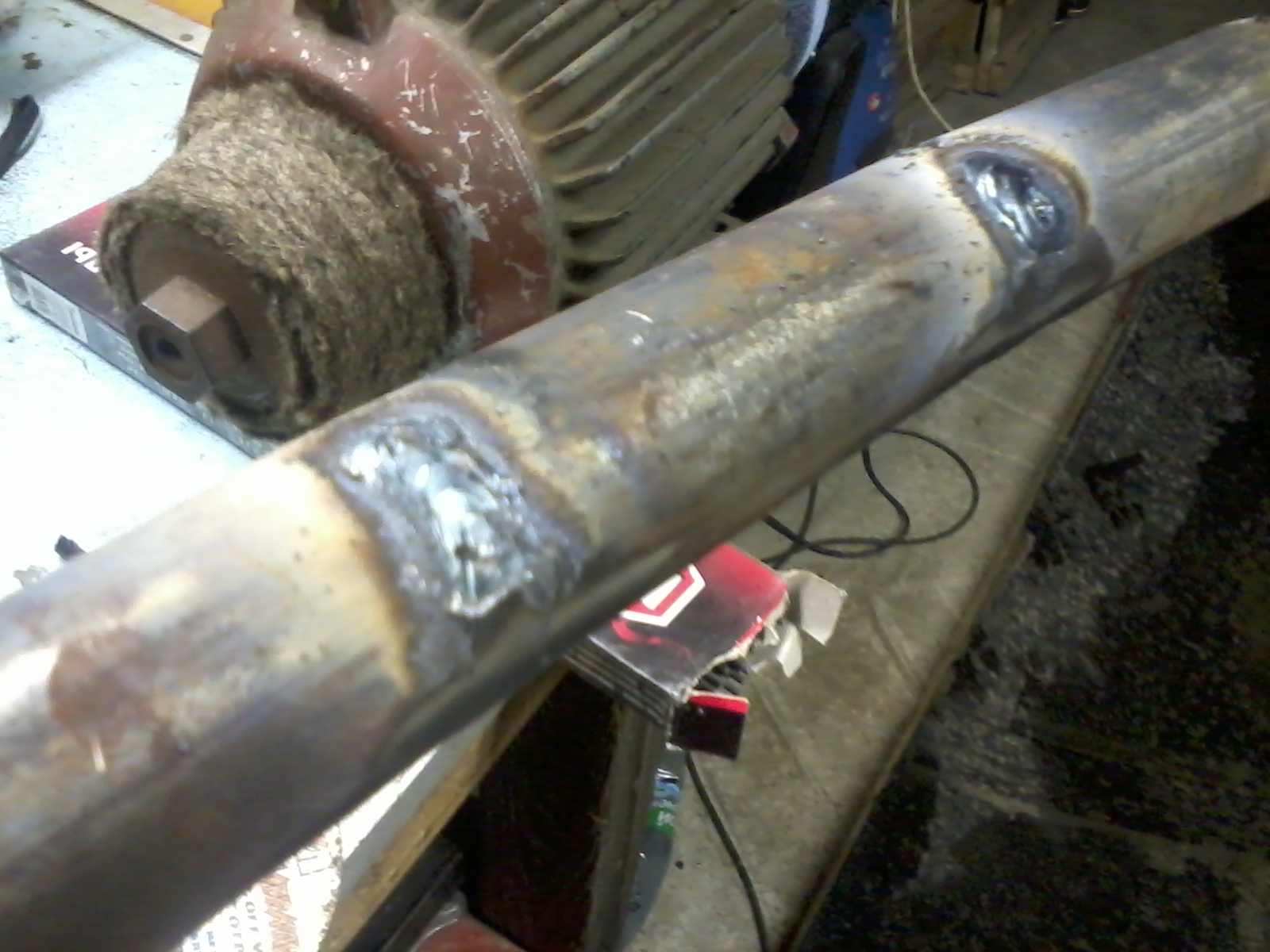

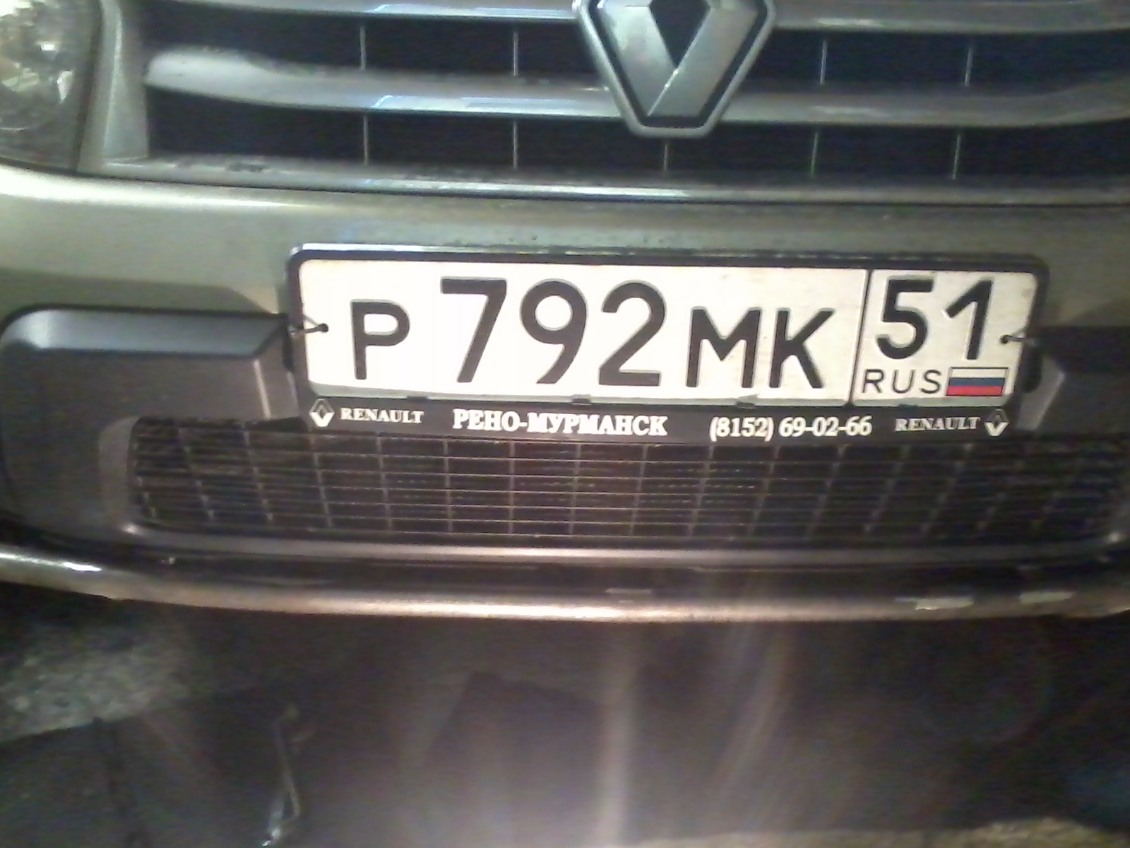

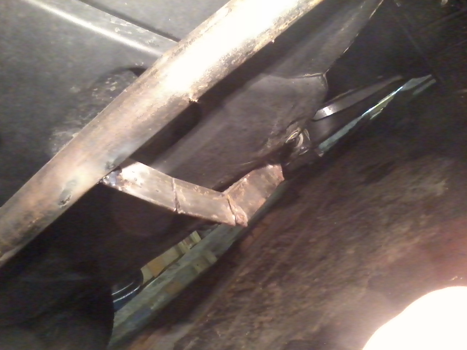

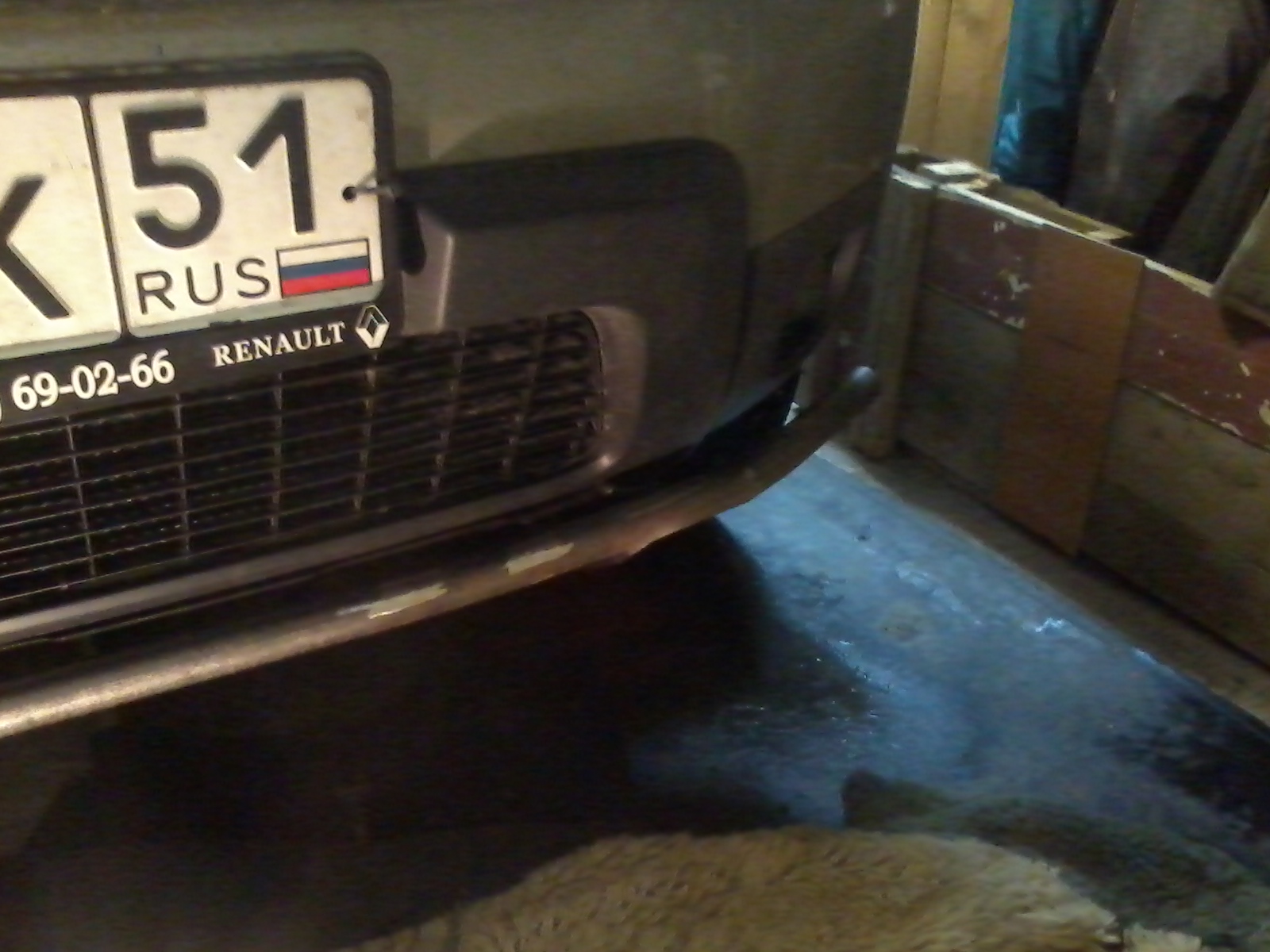

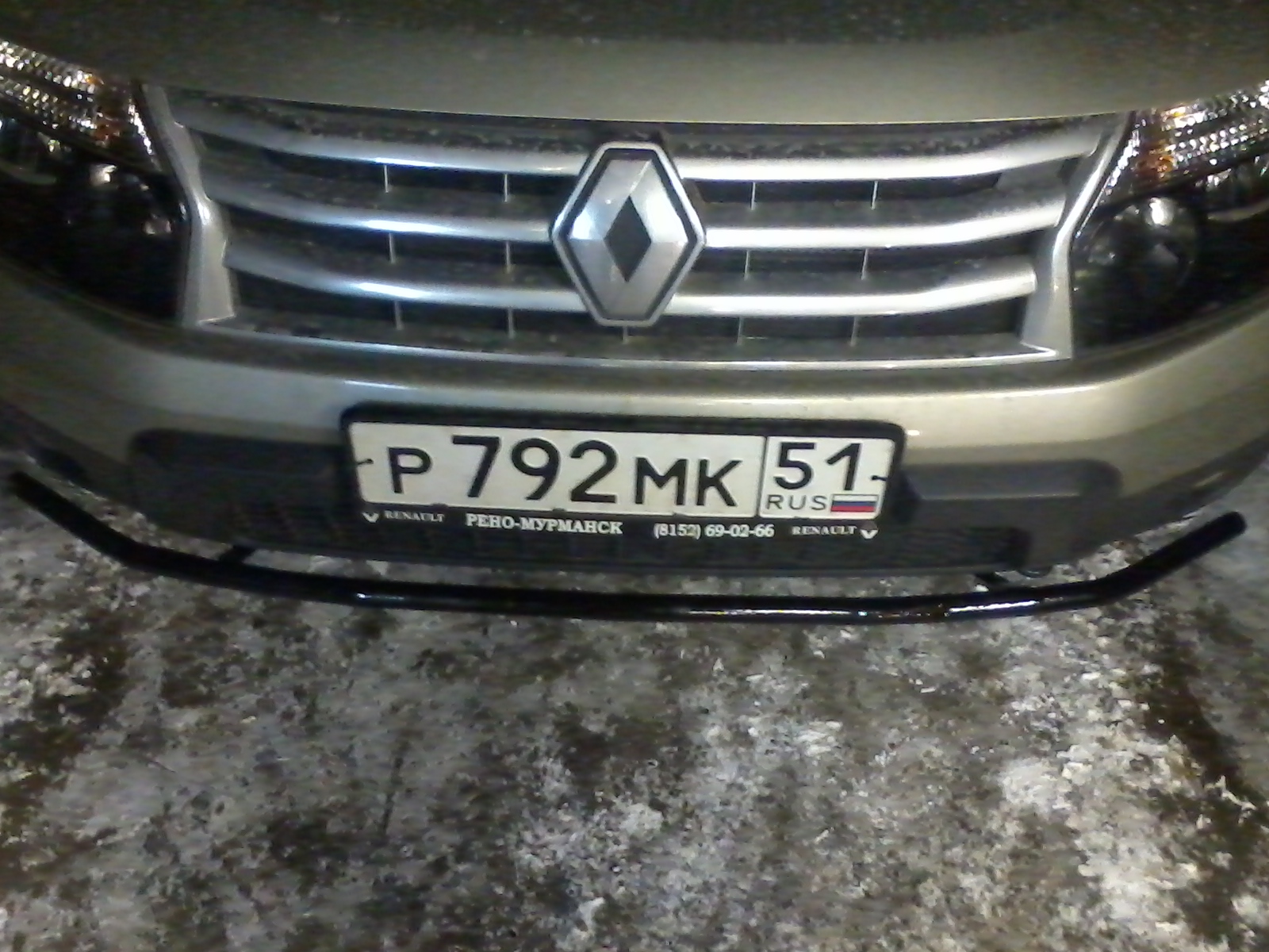

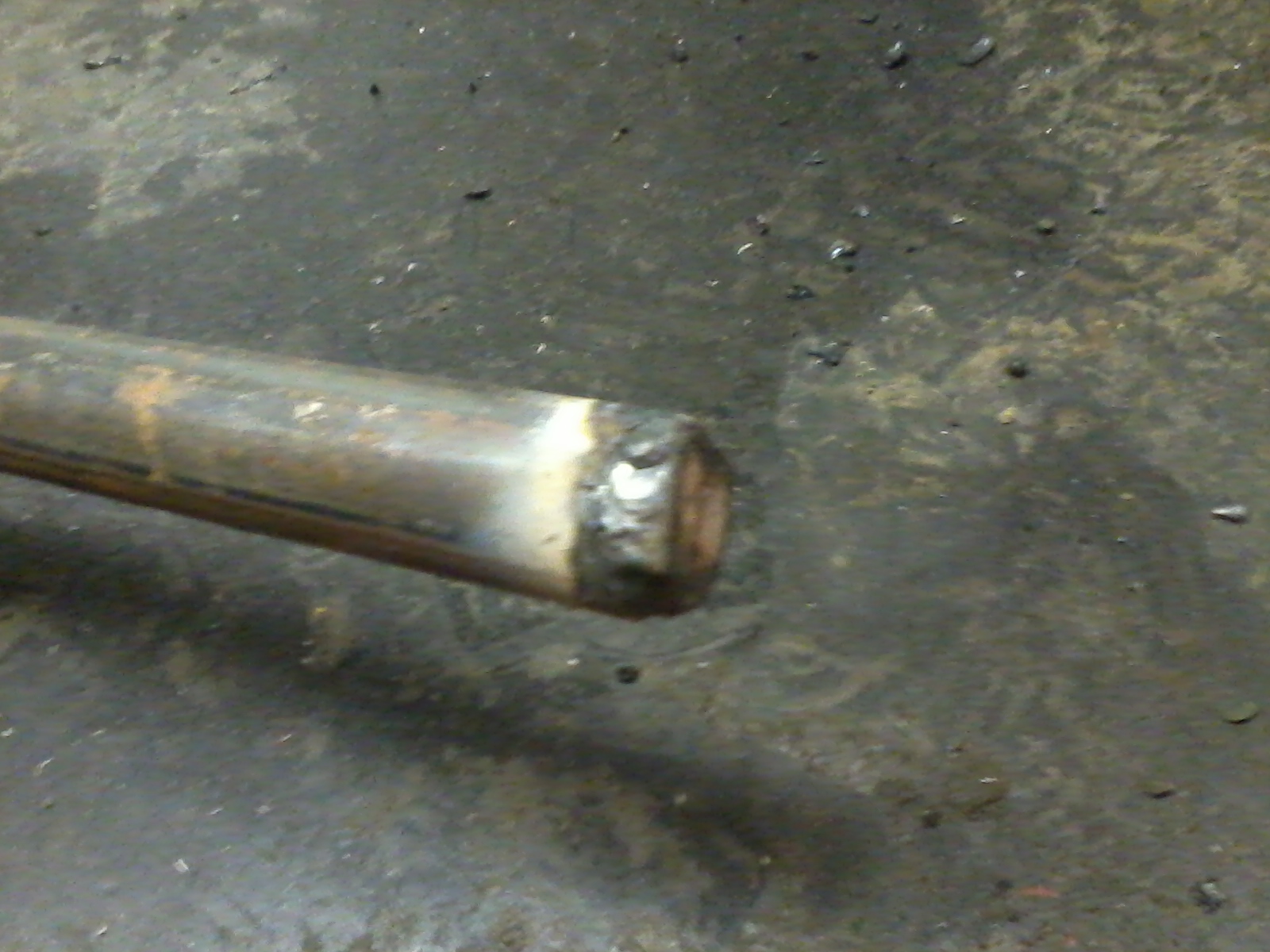

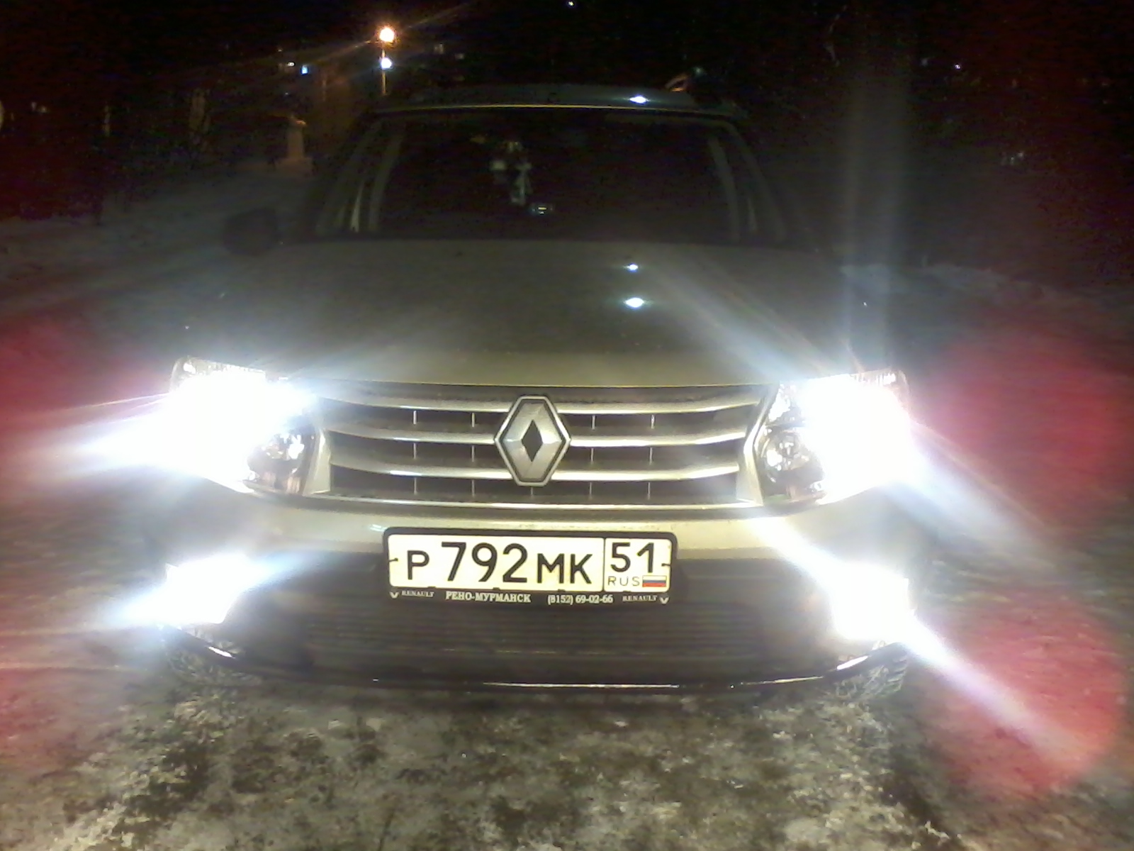

Я тоже усомнился в надежности нижней части бампера и нижней решотки радиатора,после силилых снегопадов ,когда снег пришлось толкать бампером,и пробивать выезды с дворов на дорогу после грейдеров,вся нижняя часть просто хлипкая,вся гнется,а на марозе думаю малейшего нажатия зватит чтоб поломать. Короче решил чтото приманстырить. Ехал с работы,и мне попался по дороге Дастер с хромированой трубой по низу бампера,я его догнал,тормознул,пообщялись малёх и посмотрел как там эта труба крепится,оказалось полное фуфло на 2-х болтах да ещё через втулки, короче чисто декаротивный элемент,да ещё и денег стоит нехило,точно непомню но много. Короче на прошлых выходных решил занятся.Сгонял магаз купил трубу и электроды,диски бля болгарки и приступил:
Вложение 19926
Помоему получилоси весьма неплохо,учитавая себестоимость примерно 500 рублей. За габариты авто не выступает.
по ходу дела так же сделаю - при -27 при проезде промоины видимо об лёд в ручье сломал , трещины в бампере заделаю, но трубу для защиты буду ставить учитывая стоимость - и умение держать в руках болгарку и сварочник так же - сам. только торцы заваривать не буду - из чёрного фторопласта втулки на торцы выточу
p.s. машина в лесу используется по полной программе

Сообщение от ELISEEVVS
Вложение 19905Вложение 19906Вложение 19907Вложение 19908Вложение 19909Вложение 19905Вложение 19911 Вложение 19912Вложение 19913
Вложение 19914Вложение 19915Вложение 19916Вложение 19917Вложение 19918Вложение 19919Вложение 19920Вложение 19921Вложение 19922
Вложение 19923Вложение 19924Вложение 19925Вложение 19926
...если толкать,как Вы выразились снег передком(снег он тоже снегу рознь), то и с трубой под бампером решетка может вылететь или диффузоры радиатора делов наделать....да и проушину буксировочную закрыли...угол въезда значительно уменьшили...
короче, лучше усиленной и расширенной защиты бампера от Патриот пока ничего не придуманно...не реклама,просто мое мнение...

Сообщение от Михась
По снегу я согласен,но бровку после грейдера когда пробиваешь утром,чтоб на дорогу выехать,на душе как то спокойней. Проушина нормально доступна,проверял на практике уже не раз,а вот про угол вьезда полностью согласен. Тут главное БЮДЖЕТ
