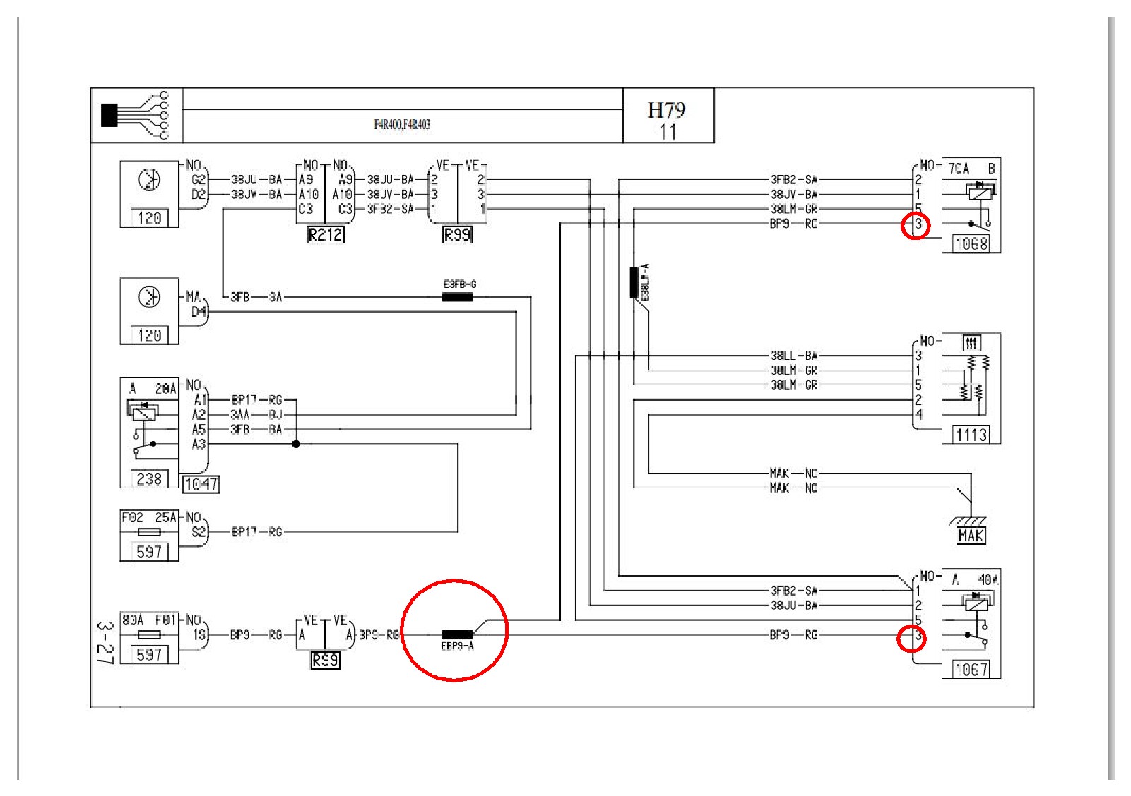

Ну а кто-то уже смотрел, где там под торпедой их можно проводит? Если сечение 3 взять, нормально будет? Надо их в подкапотном пространстве как-то укутывать\изолировать? Инвертор если под сидушку положить, нормально, не опасно?

под торпедой стоит два реле включения фена. офигенные провода, офигенный предохранитель. плюс можно взять там. то есть здесь
