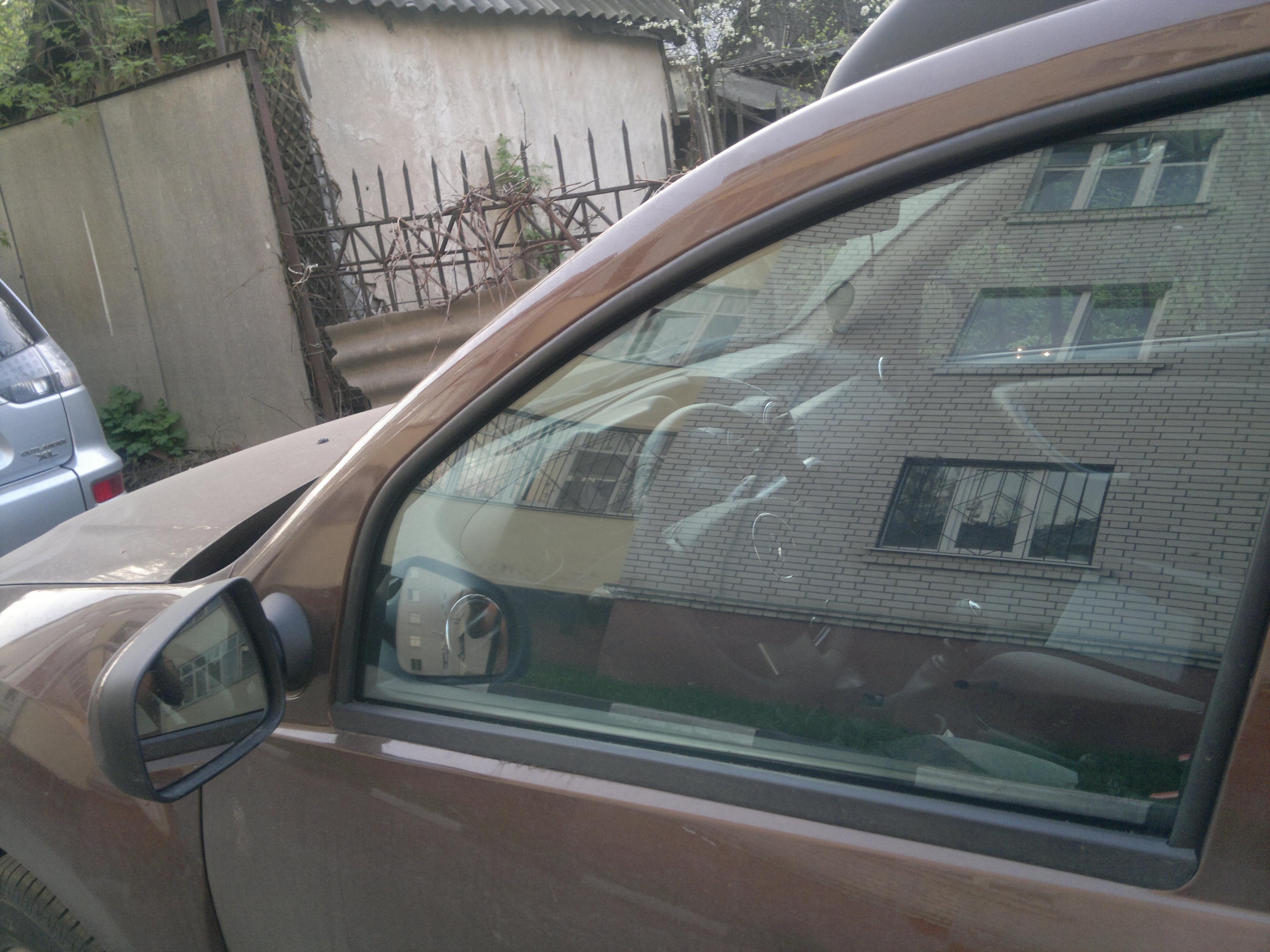

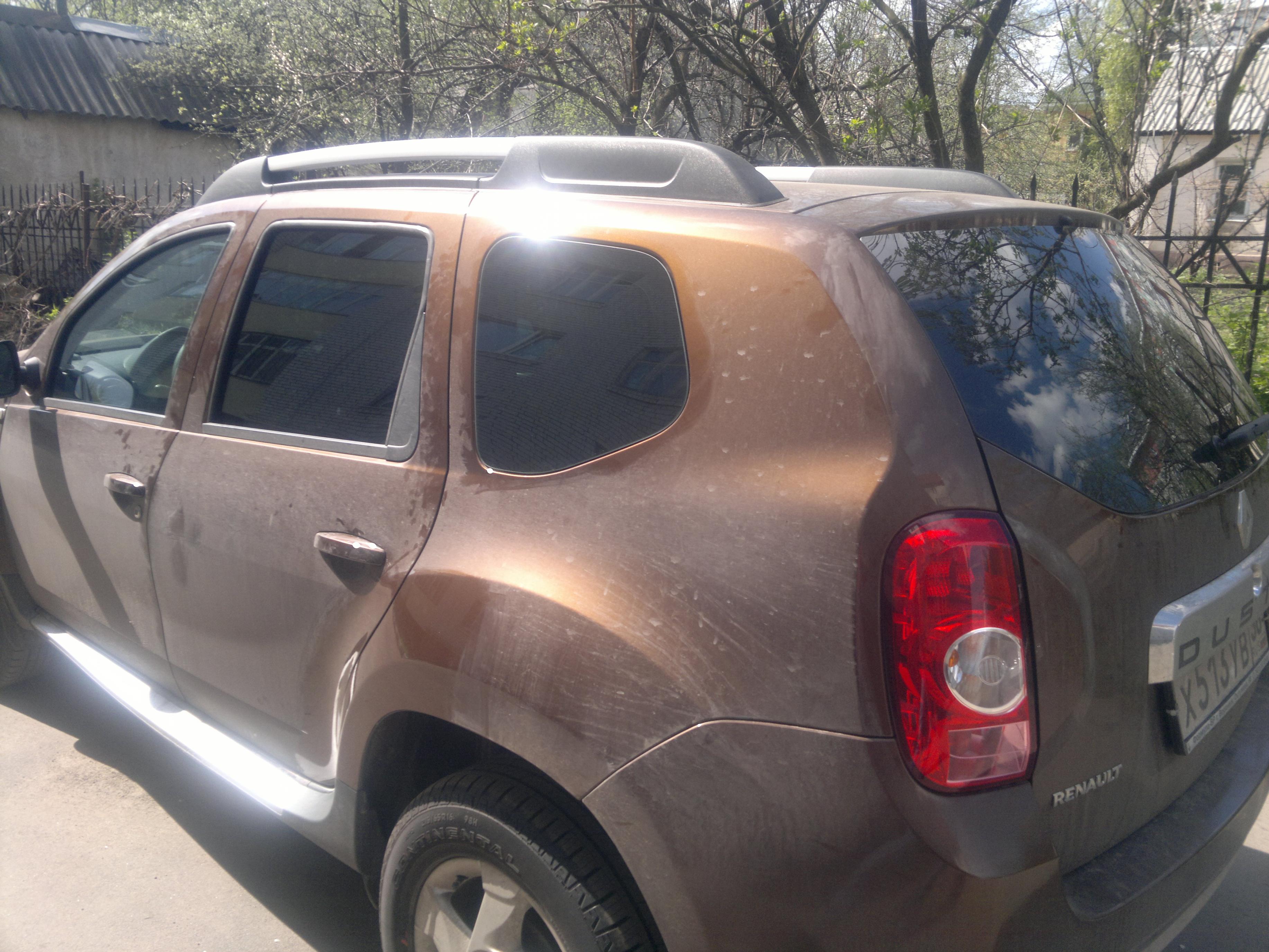

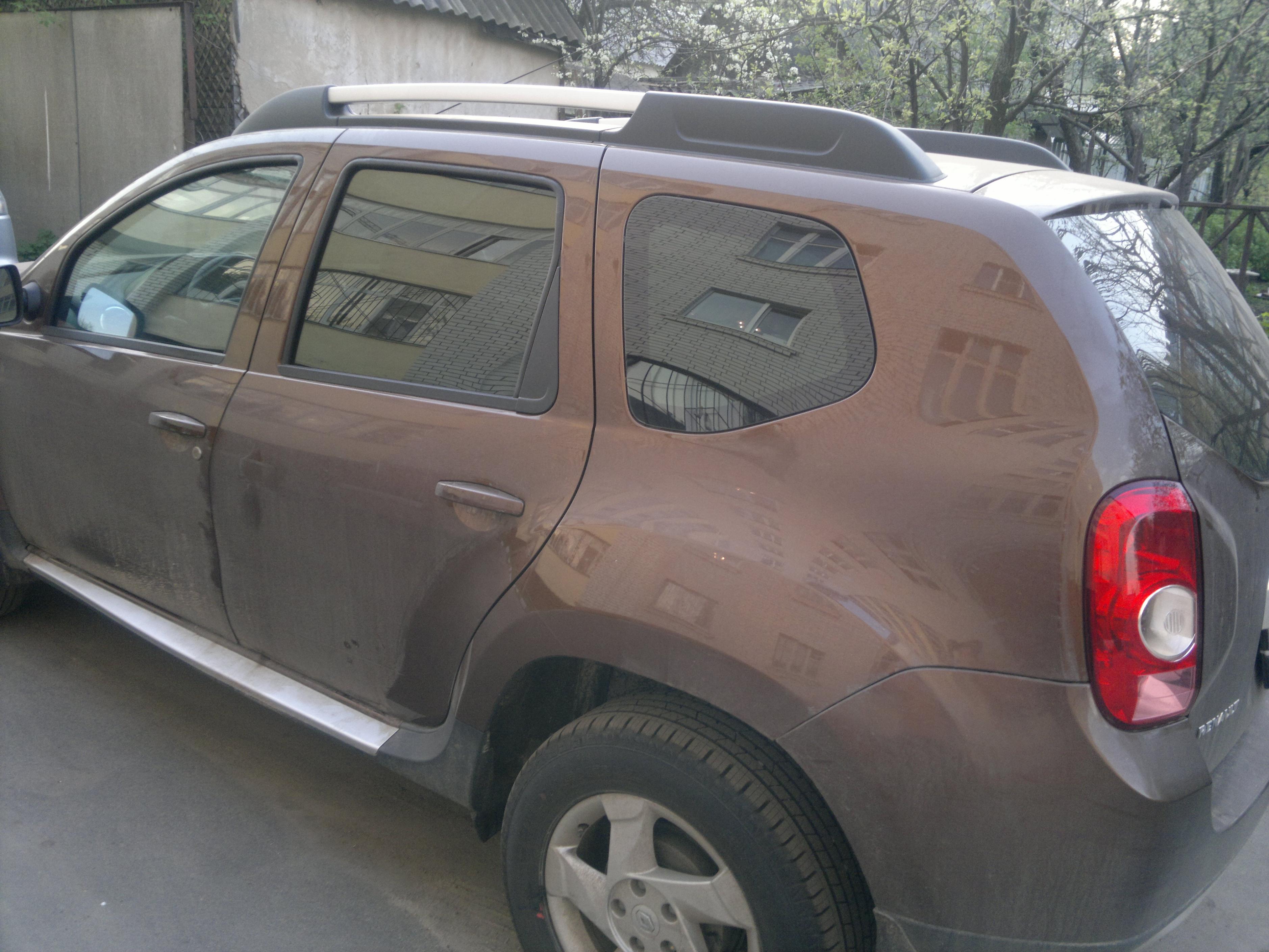

Тонировка
ПРИВЕТ ВСЕМ!Наконец то затонировал машину, назад 5%, вперед гостовскую 75%, в машине не так темно как кажется и даже ночью видно достаточно. Впереди чуть затемняет, и ультрафиолетовых лучей задерживает больше!

Что то не верится мне в переднюю ГОСТовскую, Кость.
Аккуратнее..

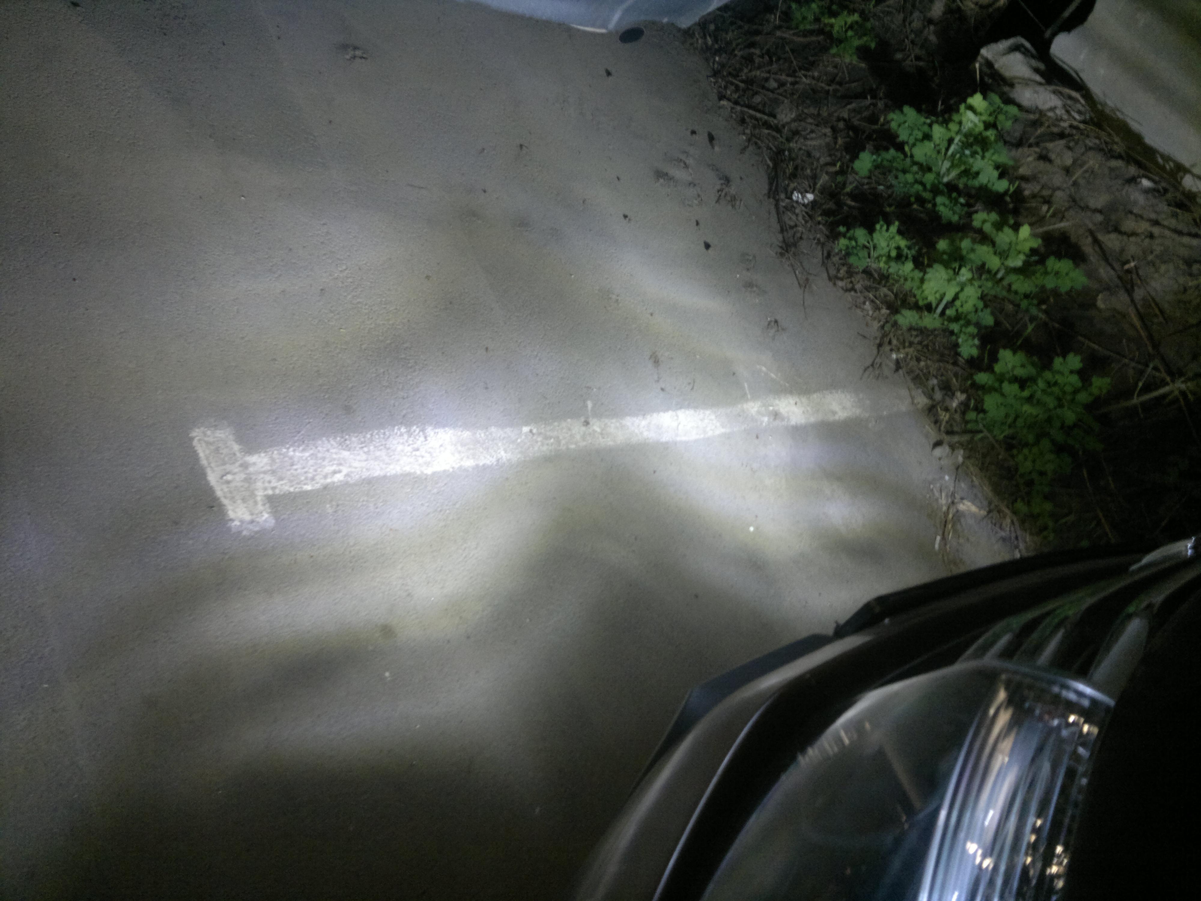

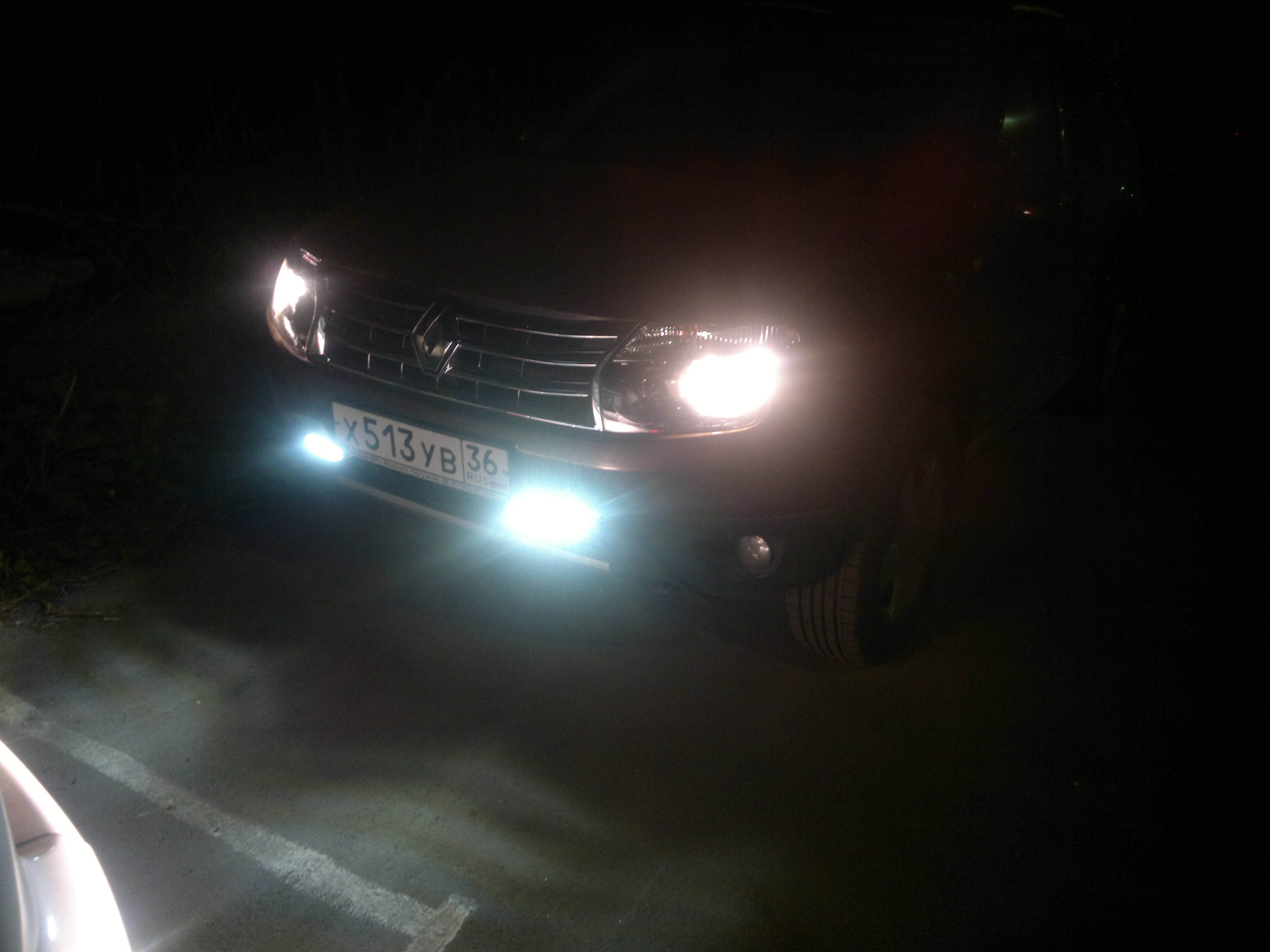

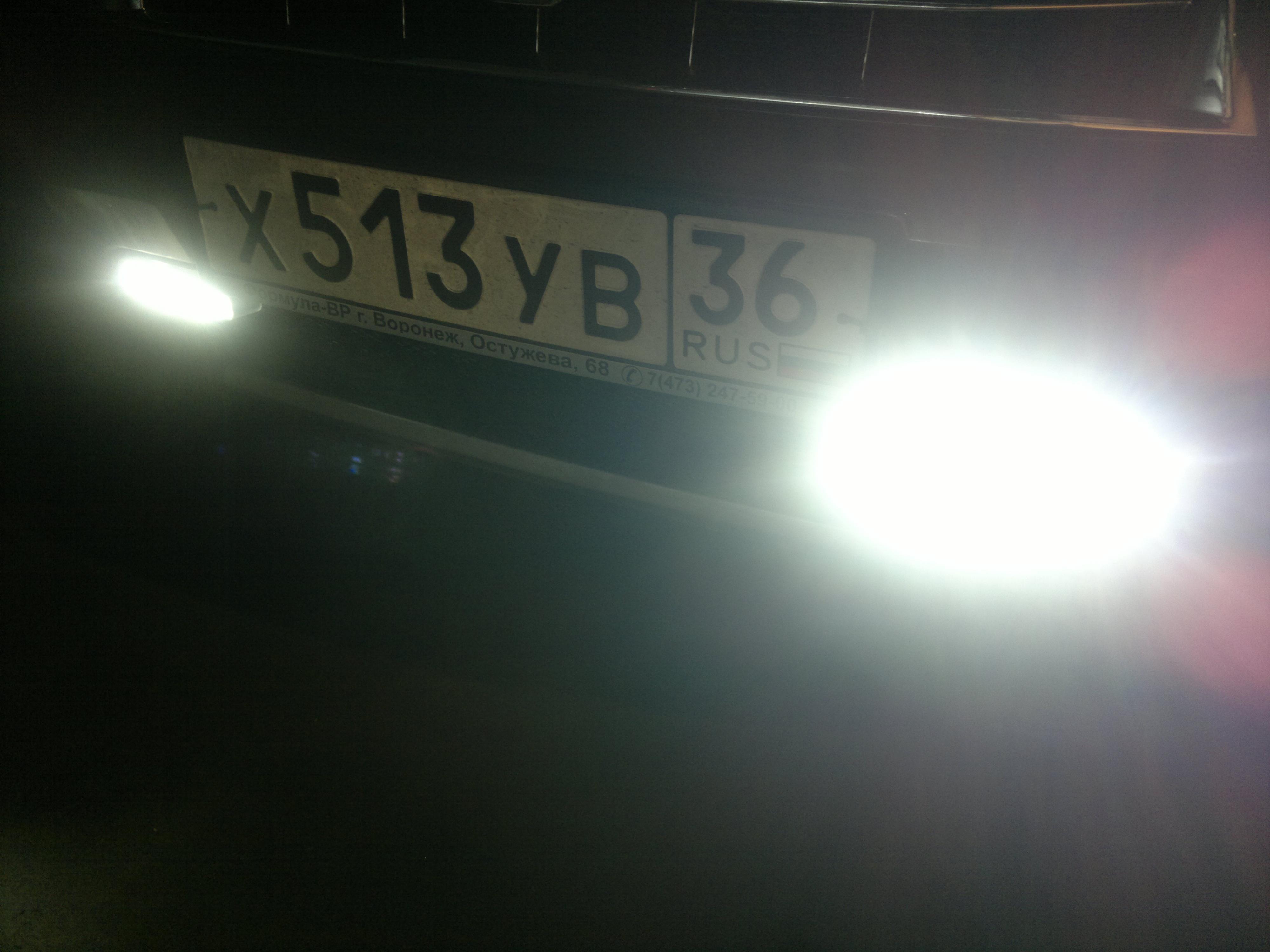

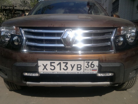

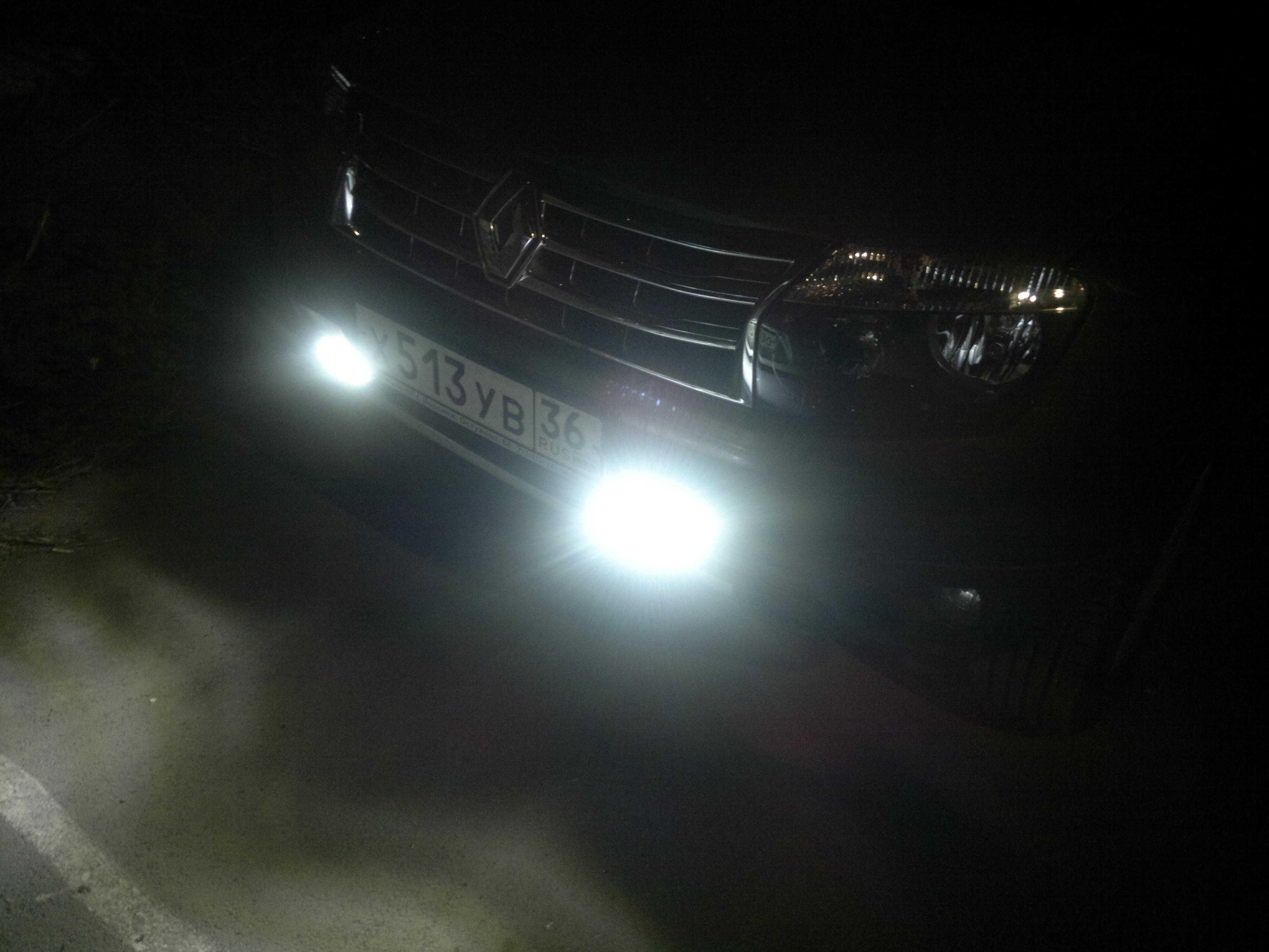

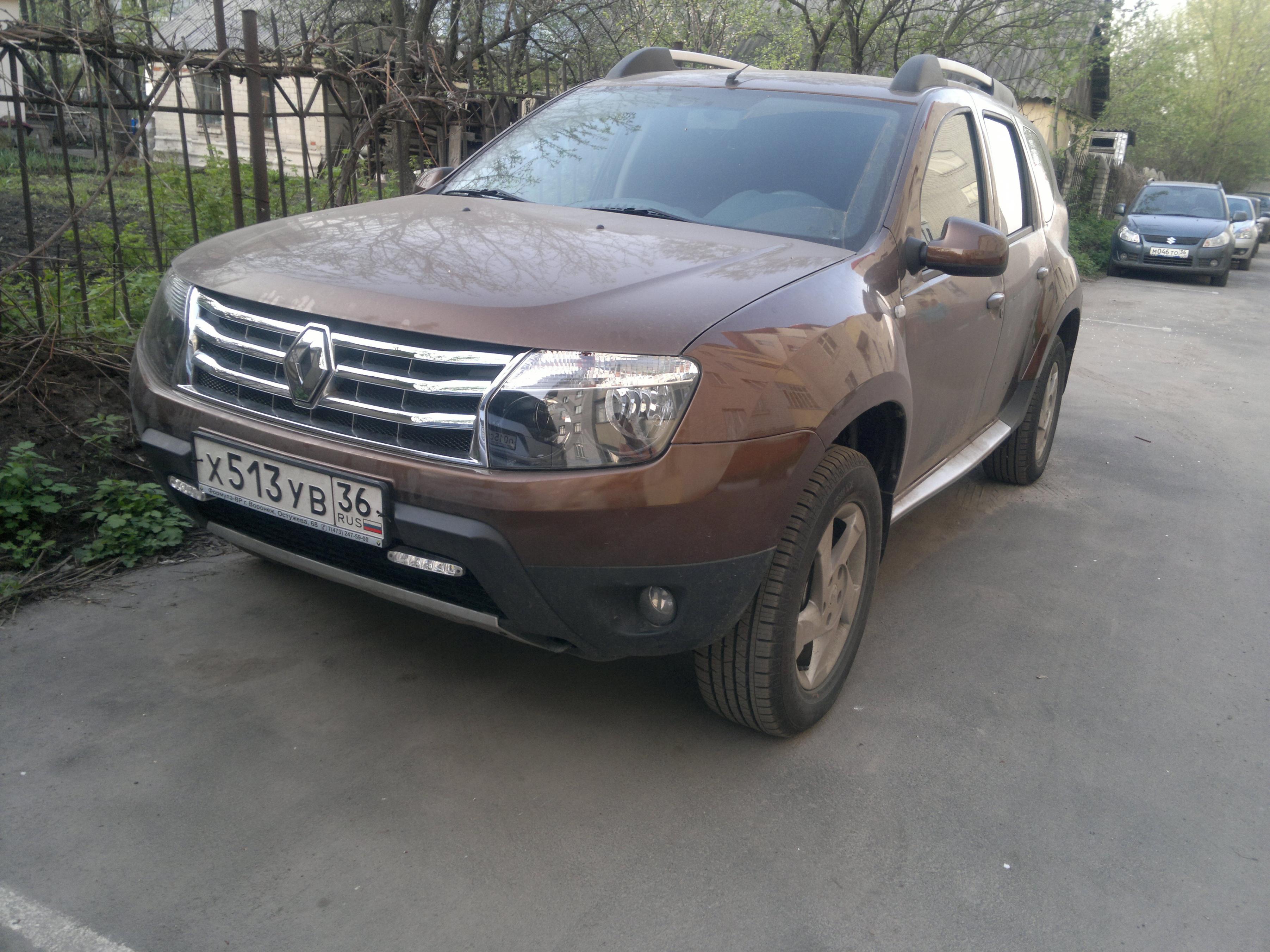

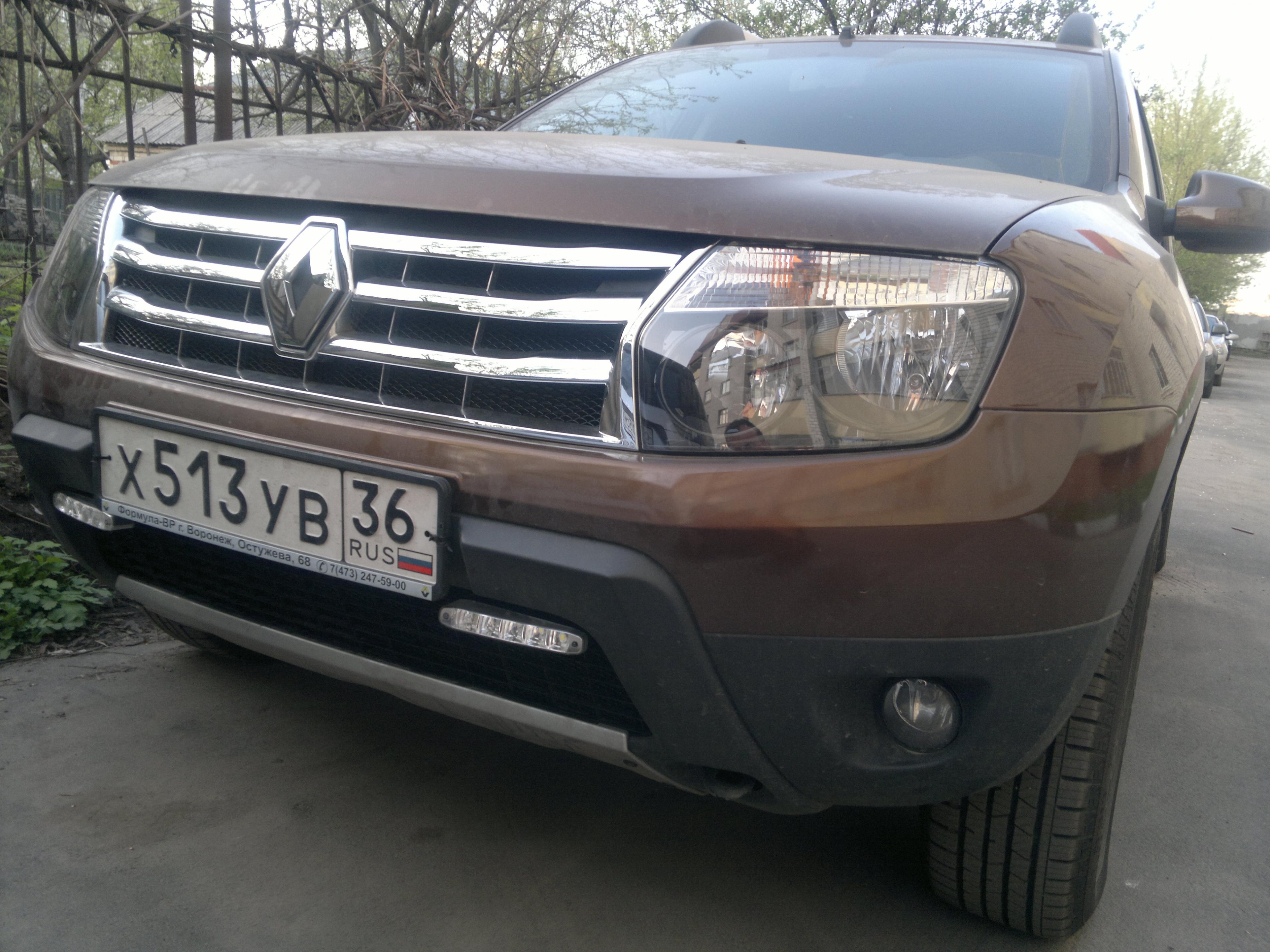

Дневные ходовые огни
ПРИВЕТ ВСЕМ!Решил поставить дневные ходовые огни, давно мечтал о них еще на прошлой машине. Купил за 1540р, с 5 светодиодами, думали куда лучше поставить. Решили как по требованию ГОСТа максимально ближе к фарам. Устанавливал в салоне!

Они даже сертефикат дали, сказали если что показать

кто-то писал про пленку.. Что через 10ооо км она пожелтела и стала отваливаться, но не на Дастере соответственно ..
посмотрим, если что будет сразу напишу
А чегой-то они совместно с ближним горят? Вроде так не должно быть.

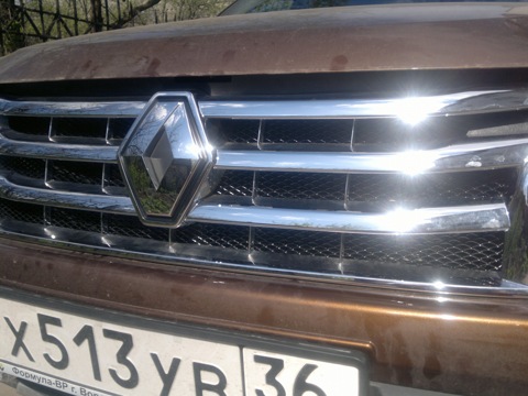

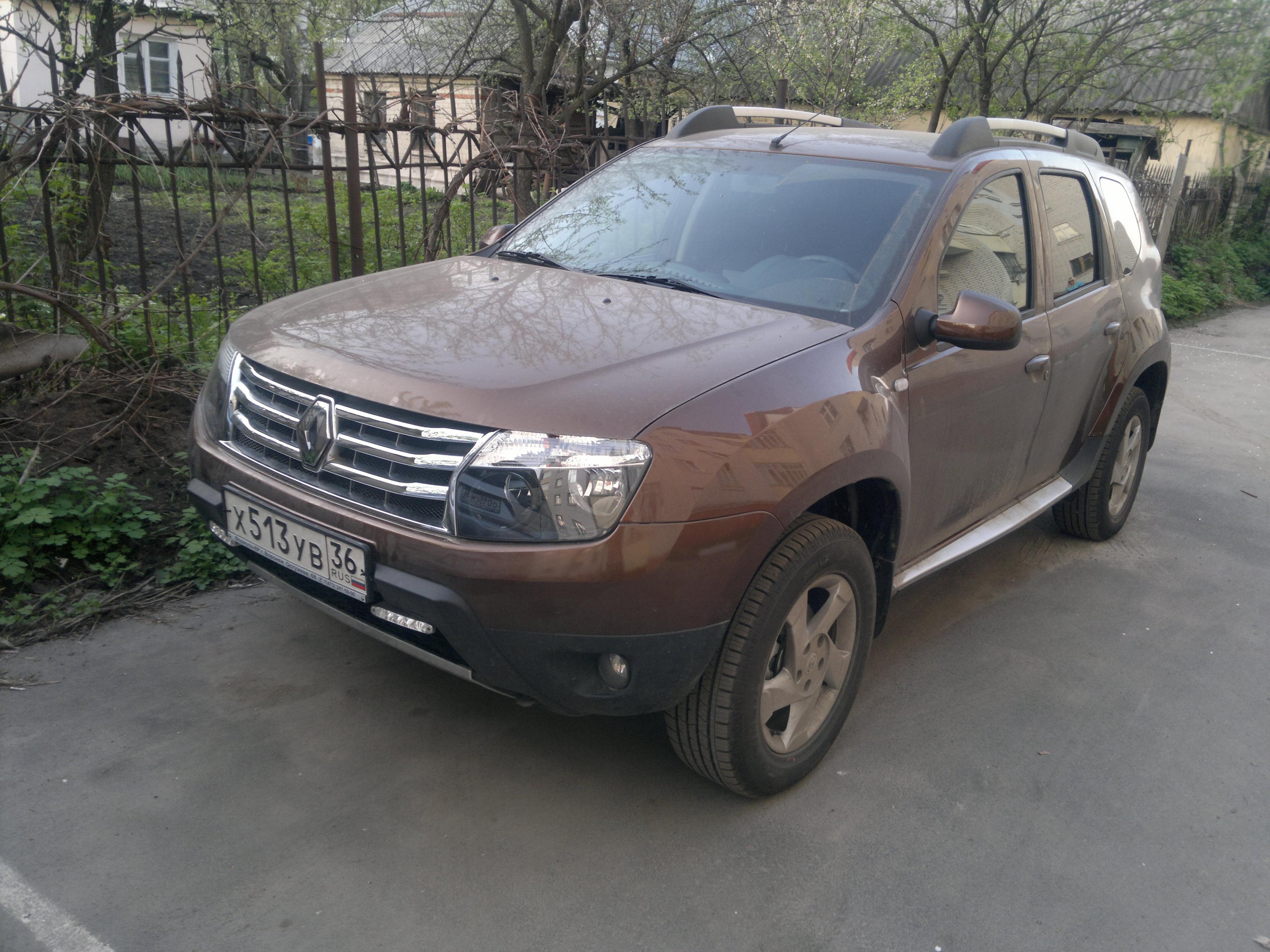

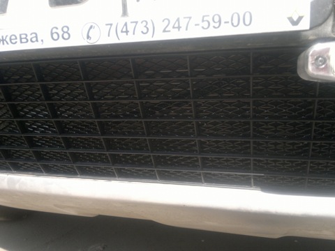

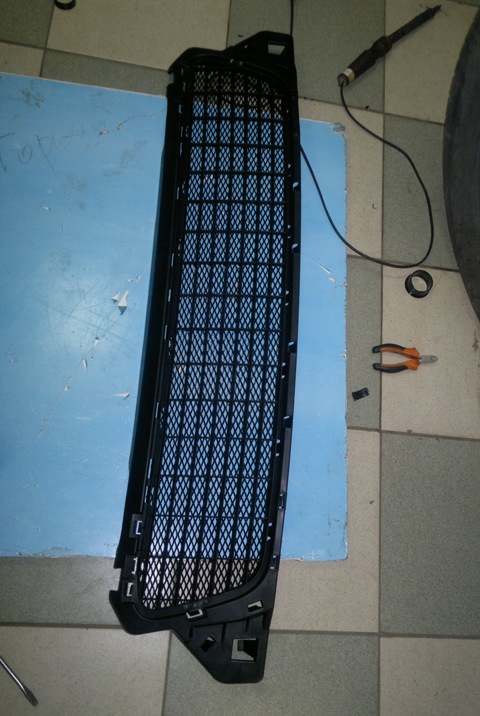

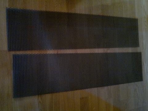

Сеточка в бампер
Привет ВСЕМ!Сегодня поставил защитную сетку в бампер!ЕЕ установка на мой взгляд ОБЯЗАТЕЛЬНА!Итак занялся я этой темой, думал что сеточка продается как запчасть, ее нужно только закрепить на снятом бампере. Пошел в магазин и хотел заказать через экзист, но там спросили какие то комбинации цифр(не VIN) с боковой стойки где пассажир, но там были только данные Vin, и еще что то, что не подходило для программы. Спросив еще в нескольких магазинах понял что достать ее будет трудно, в интернете в экзисте по дастеру нашел только декоративные пороги.
Спасибо Кубику и Skela. Они сказали что как запчасть сетка не существует и даже дилер покупает их отдельно и устанавливает в бампер. Пошелна авторынок и купил 2 сетки (как сказала продавщица 16-е) с ромбовидными ячейками. Размеры 100х25 см.Фото ниже.
Еще был как вариант 10-я сеточка фотографии нет, но смотрелась она уже не так, да и ячейки мельче. Как бы в жару не получилось что недостаточно воздуха будет доходить до радиатора. На мой взгляд 16-й вполне достаточно. Надеюсь что она защитит радиатор моего дастера от камней насекомых, пуха и тд…Устанавливал в сервисе. Если что то интересное по этой теме будет сразу напишу!
Всем УДАЧИ НА ДОРОГАХ!Спасибо что зашли в гости!
К сожалению у Вас не по ГОСТ.
6.19.4.1 По ширине - точка поверхности, видимой в направлении исходной оси, наиболее удаленная от средней продольной плоскости транспортного средства, должна находиться на расстоянии не более 400 мм от края габаритной ширины транспортного средства.
Расстояние между внутренними краями двух видимых поверхностей должно быть не менее 600 мм.
Это расстояние может быть уменьшено до 400 мм, если габаритная ширина транспортного средства составляет менее 1300 мм.
Там где они у вас установлены:
1. расстояние от края габаритной ширины транспортного средства более 400 мм (там почти 500)
2. и расстояние между внутренними краями двух видимых поверхностей у при такой установке гораздо меньше ГОСТовских 600 мм.

Константин212, Скажите, так все таки решетки защищающие радиатр специально для дастера или универсальные?

Костя,для установки сетки в бампер его снимать обязательно,а для установки ДХО как у тебя на фото,надо снимать бампер или нет?

Сообщение от marmuha Посмотреть сообщение
У нас ставят в нижнюю часть решетки и говорят что по ГОСТу.
Им продать надо вот и говорят.
Тех. осмотр вы будете проходить, а не они.
Цитату из ГОСТ по размещению ДХО приводил выше.
