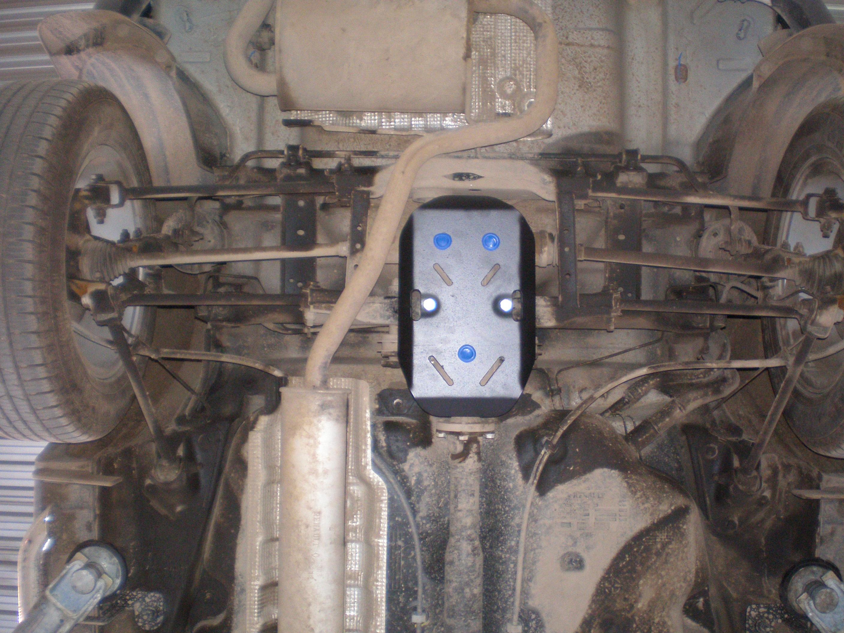

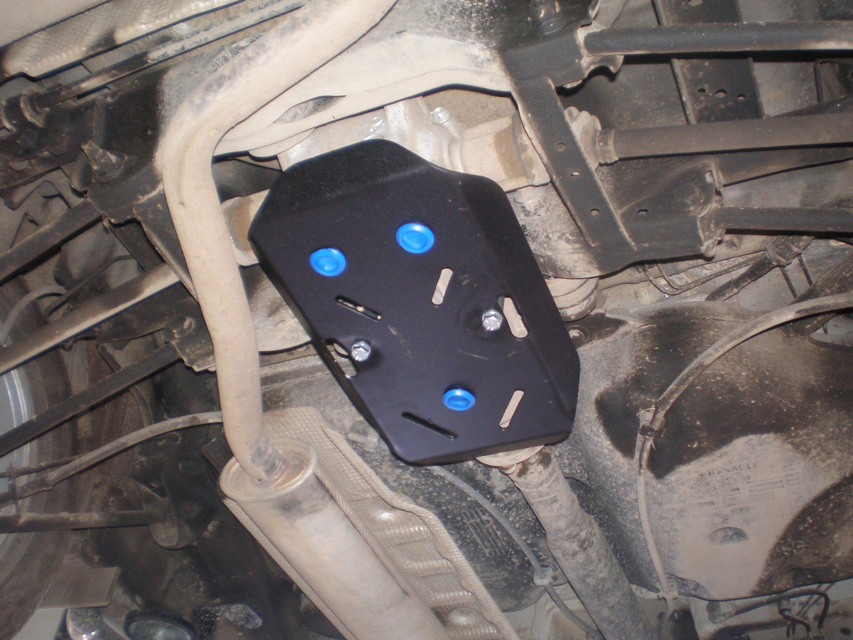

26.07.2012, 11:42
#77
Регистрация: 03.04.2011
Сообщений: 2,381
Время онлайн: 4 нед. 17 ч. 16 мин. 56 сек.
: 10737
Был(а): 13 июн 2025 07:10
Автомобиль: телега
Re: Защита заднего редуктора
Прислали фото.
Я так понял крепеж тока на два болта что ли.. и что за заглушки синие.. не понятно...

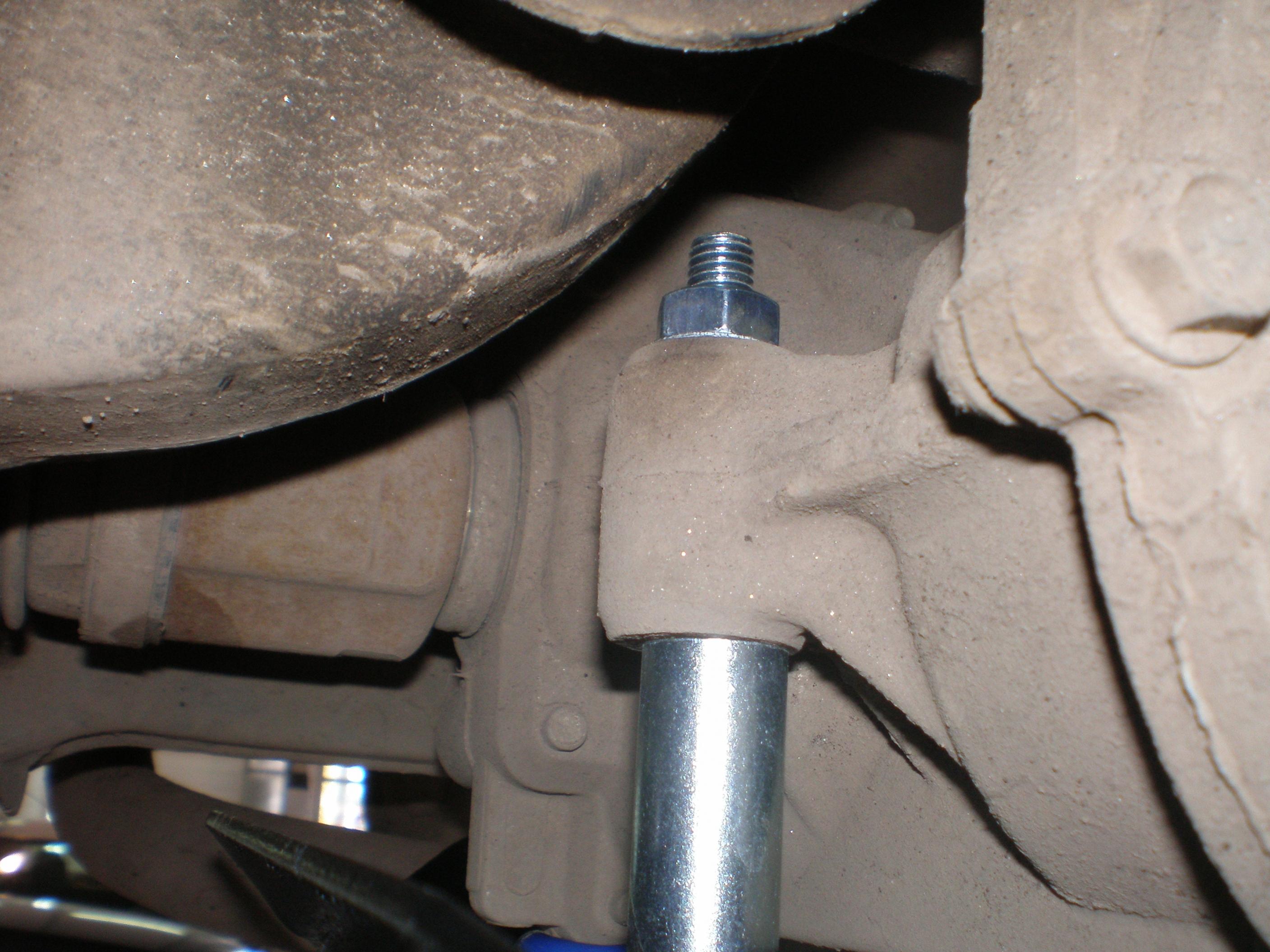

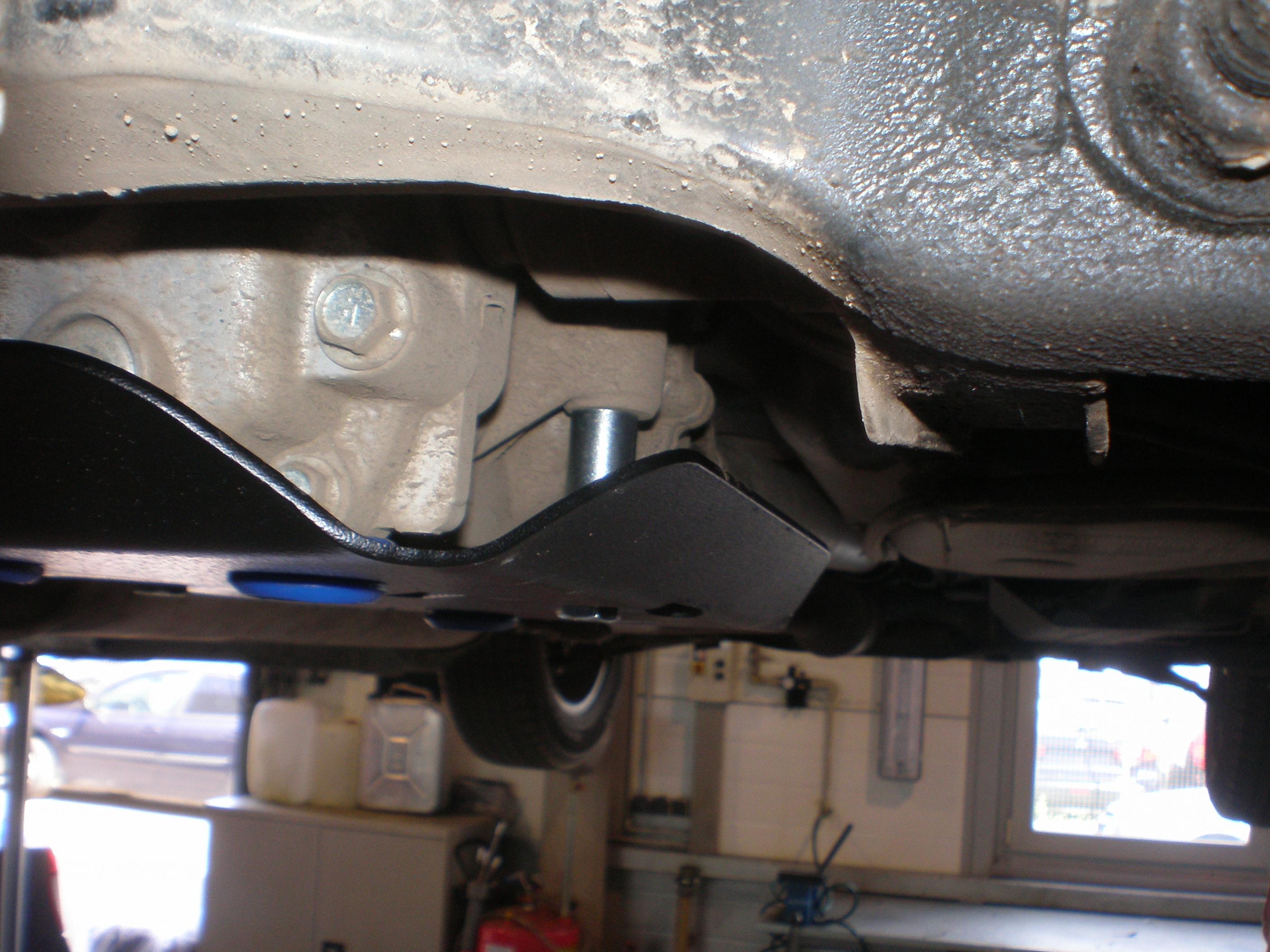

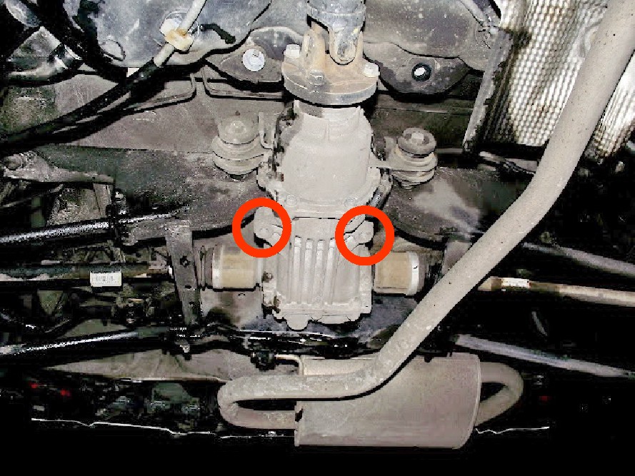

26.07.2012, 12:00
#78
Регистрация: 18.01.2011
Сообщений: 3,568
: 4057
Был(а): 07 июн 2025 15:37
Хреново что на два болта, как у АВС надежнее. Позвоню щас пусть мне тоже фото вышлют того что хотят привезти.
Выслали они мне, то же самое оказывается а не АВС. И еще вот фотки как крепится.
Крепится оказывается двумя цилиндрами за саму муфту (на ней получается есть две дырки зачем то), пластмаски синие это я так понял прокладки между защитой и муфтой..
Вообщем не знаю, откажусь наверное, если об камень приложится об эту защиту выходит удар весь на муфту передается через крепление и место соприкосновения. Правда от отлетающих камней защитит конечно..
Отказался, буду ждать и искать АВС, на данный момент похоже самая грамотная защита.
Кто найдет пишите ссылки пожалуйста!
