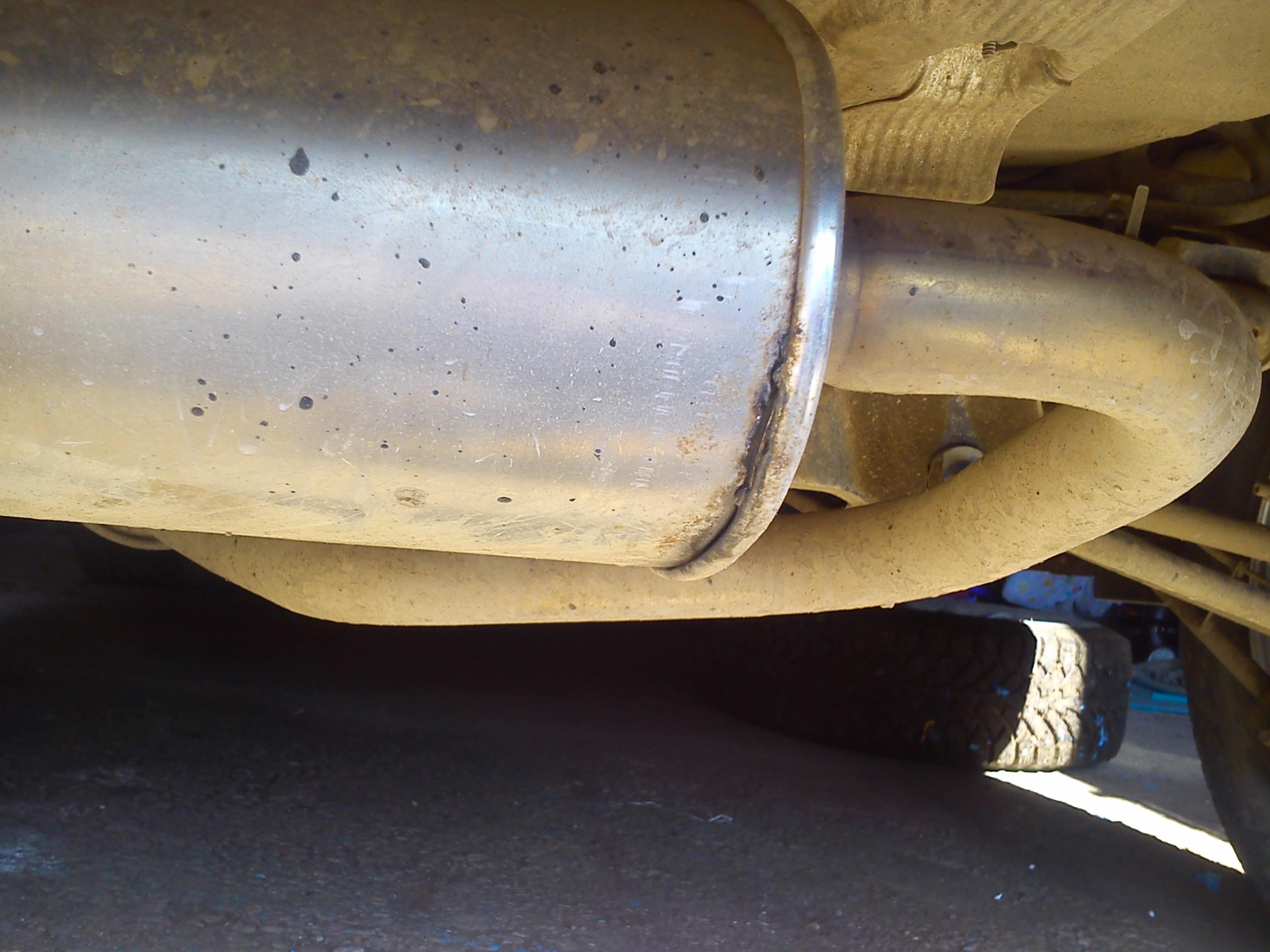

Еще один фотофакт ненадежности дастеровских глушителей.
Авто куплено в апреле 2012го, пропуск обнаружил в ноябре 2013го.
За 18 месяцев ( одна зима ) конденсат победил работу наших глушкоделов

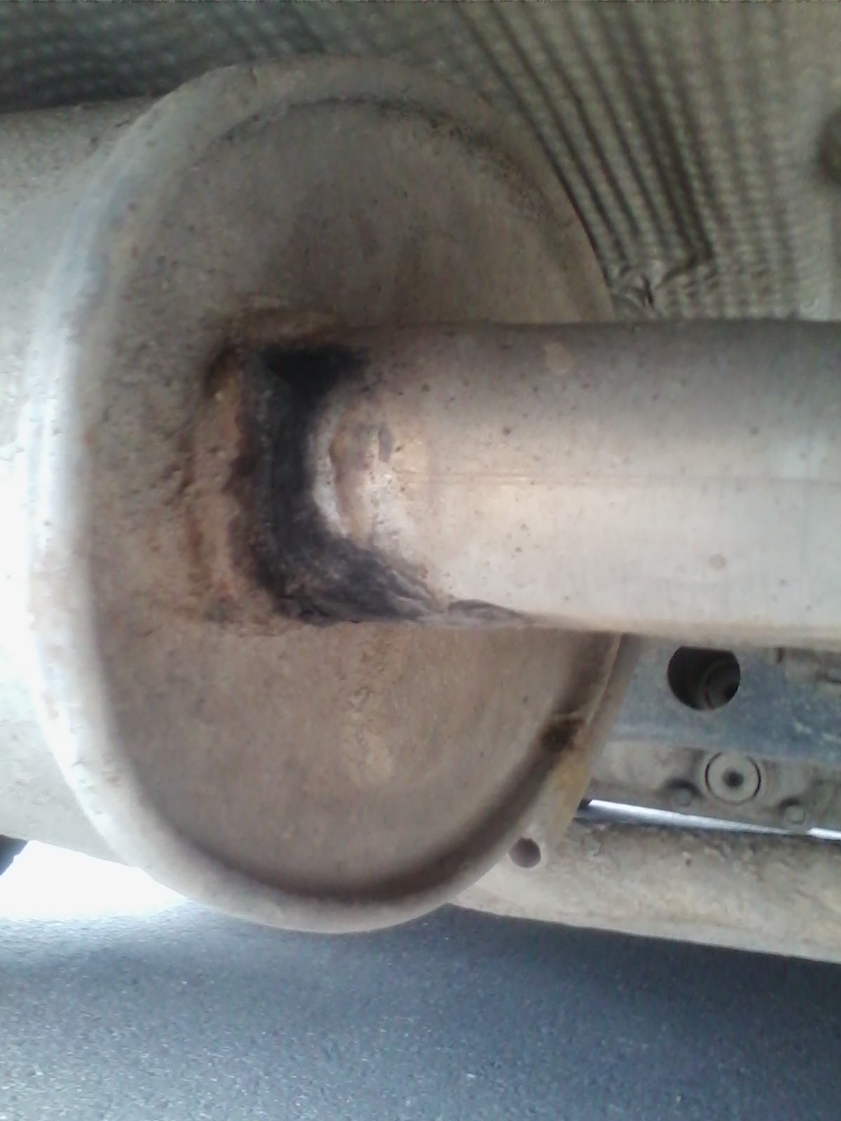

А вот что на моем дизельке (прошел год и 40тыс.км.). Непонятно сечет или нет, рукой и на слух не могу определить. Только слез с гарантии.
Есть еще у кого так? Что делать то, обваривать по-кругу? Не снимая?
Прошу прощения за качество, фотал на гаечный ключ
