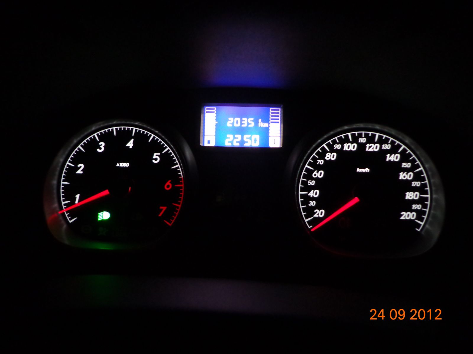

Сообщение от shultz Посмотреть сообщение
Сёдня забрал мафон у Нильса после "пересвета".
Фотик есть хороший, а вот пользоваться я им ещё не научился, да и оптика "стоковая" без стаба. Смартом лучше наверна бы получилось...
А похвастать то хоооооочеца....
Со вспышкой бы не размазало так. Ато экрана не видно нифига. Зато в общем целом очень красиво получилось!

офф
выбрать фокусировку по центральной точке, и целиться в экранчик магнитолы(или на стык экранчика и корпуса), теоретически должно получиться, а стаб тут не поможет

в принципе тоже всё в излишне ярком освещении и только экран

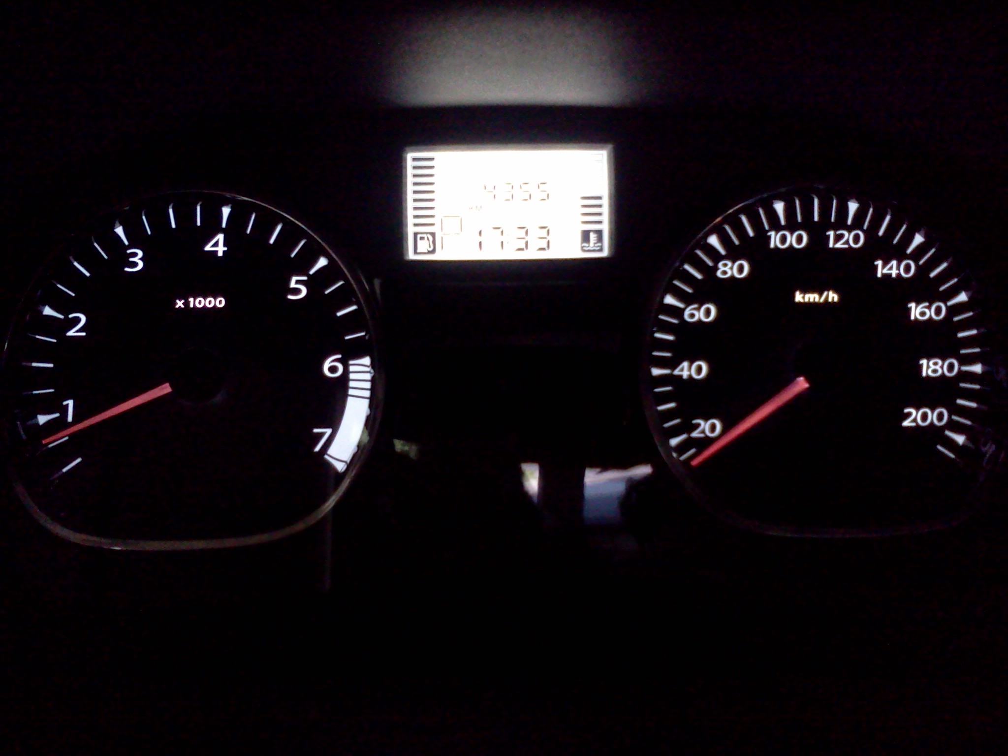

вот как смотрится приборка в темноте
http://www.youtube.com/watch?v=QpCLAek63AI&feature=plcp

Шкалы - красиво, но вот меня лично синева дисплея напрягает...
Кто поскажет, а если вновь устанавливаемые белые светодиоды через один разбавить зеленым, каков примерно получится оттенок дисплейчика? Будет-ли синева пробивать или нет?

По умолчанию Re: Изменение подсветки приборной панели
Сообщение от Alchi Посмотреть сообщение
там всего 4 шт на подсветку идет. Хрень получится. Можно повернуть пленку-сделать зеленый оттенок. Или просто перепаять на зеленый цвет.

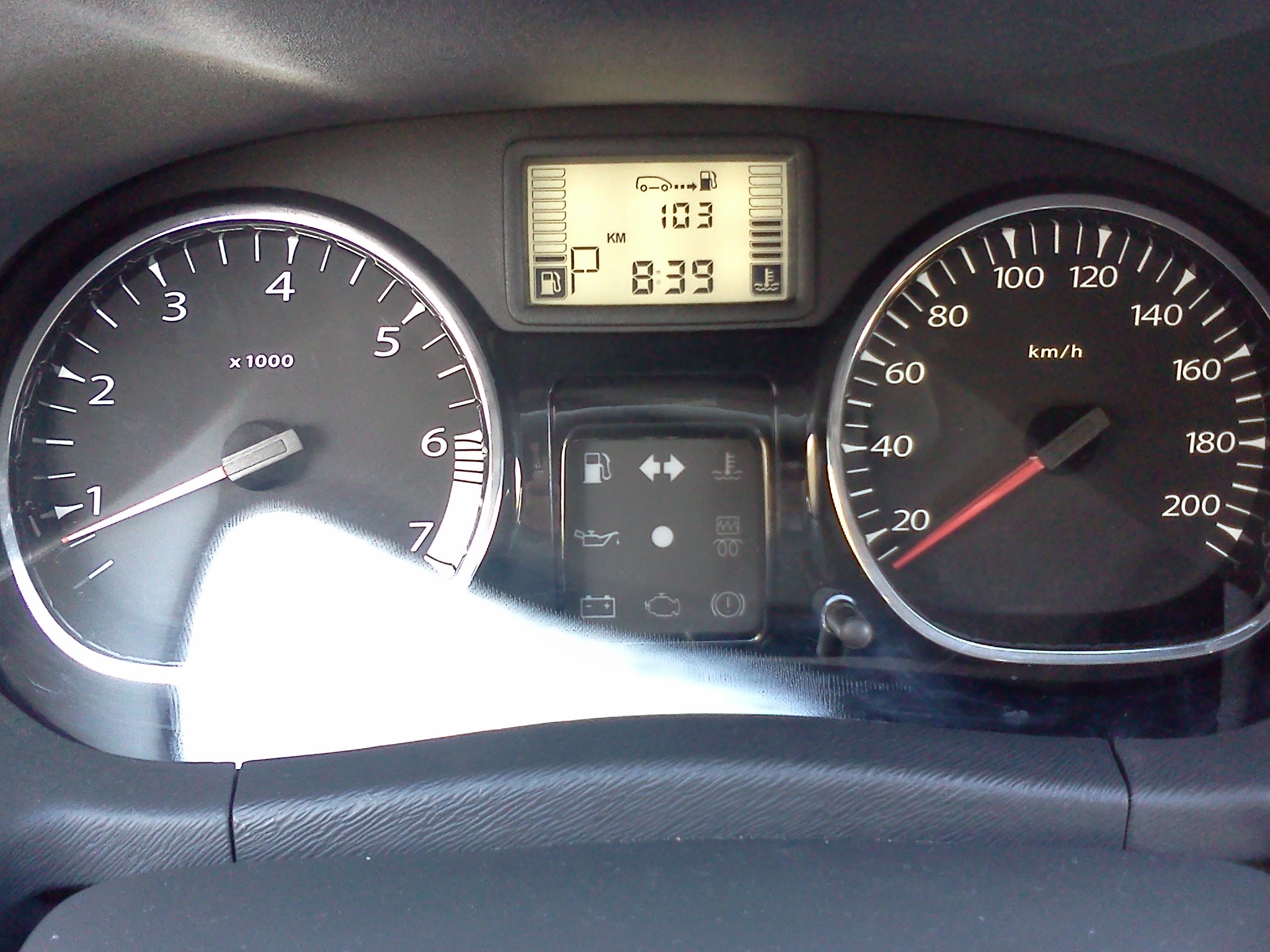

Я тоже поменял летом, но переворачивать плёнку не решился, хотя изначально хотел белые символы на чёрном фоне.
