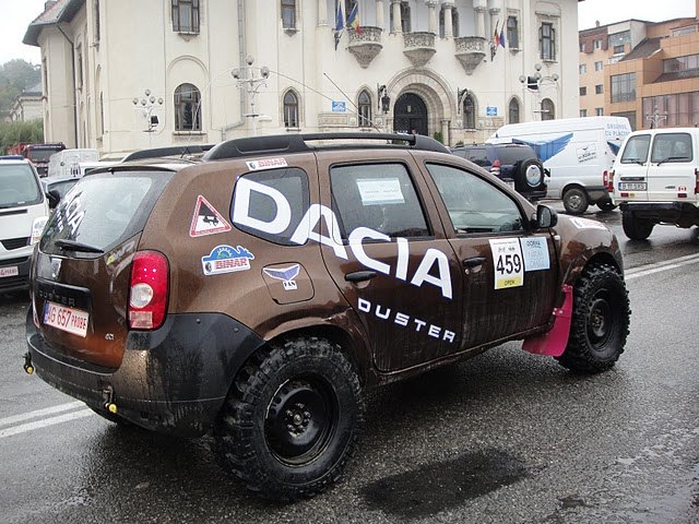

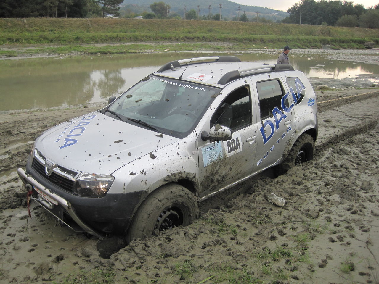

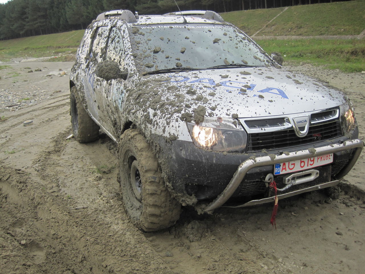

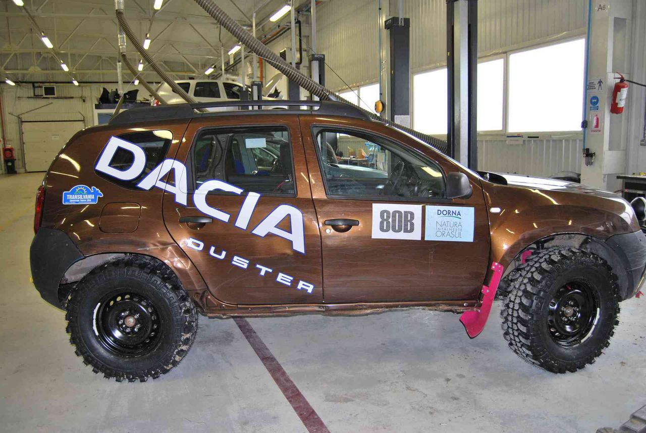

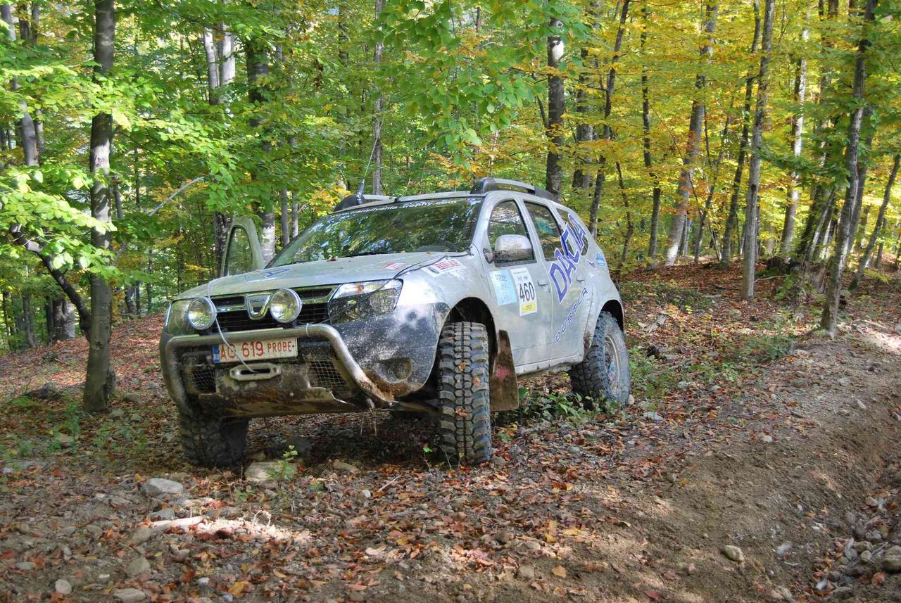

 король дорог
А вот Эти колесищщи в действии

Вот это машина!

Антон Ш, видео старое, где-то в террабайтах форума ссылка на него неоднократно была. Но вот найти не мог, спасибо!

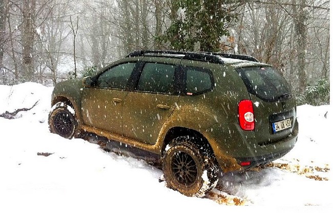

что то мне подсказывает .что с пружинами +30
будет примерно так

Тут штамповка на 18 R стоит.

Ну вот , ближе к теме . А больше и не надо !
Дайте машинке прийти.
