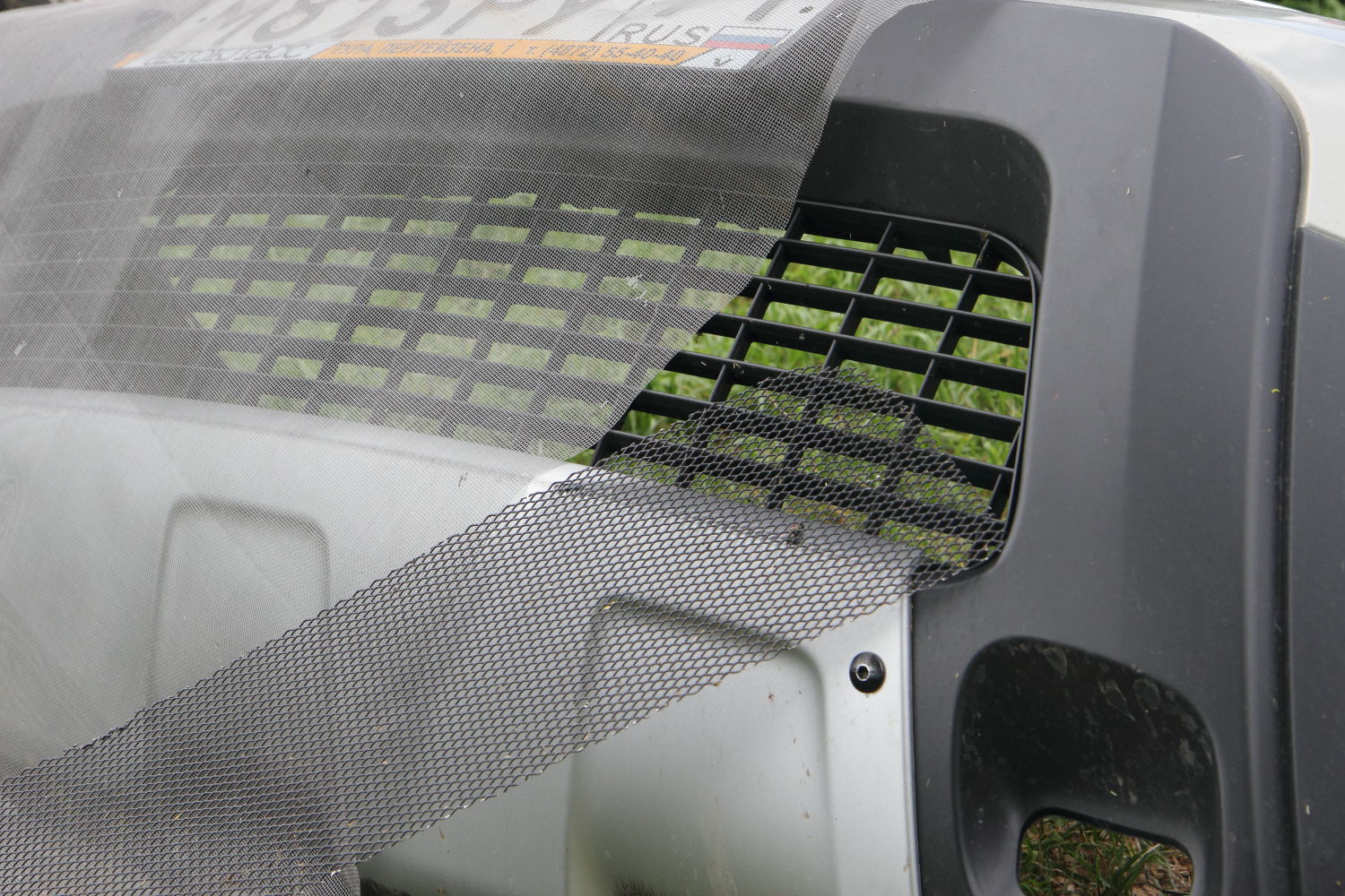

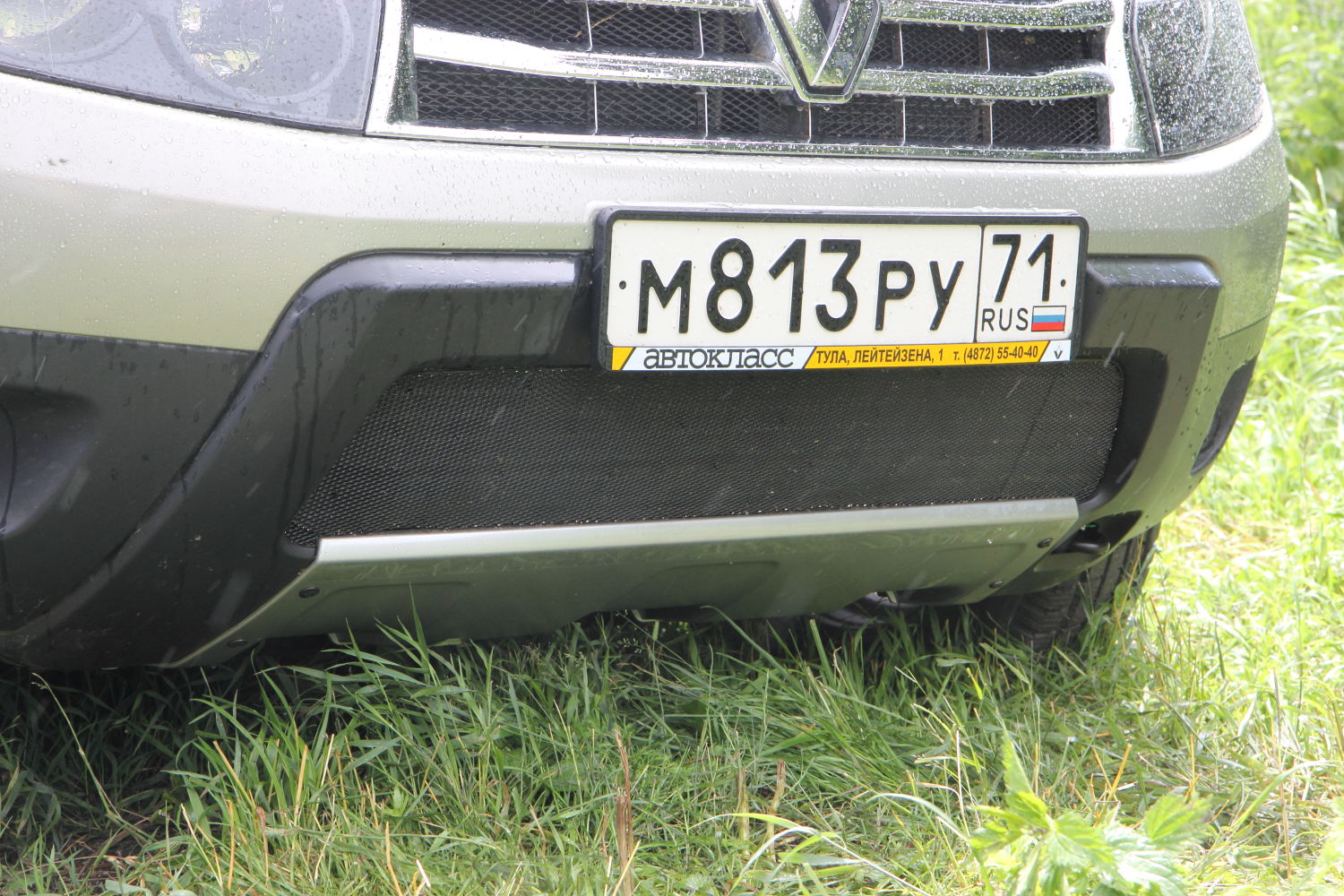

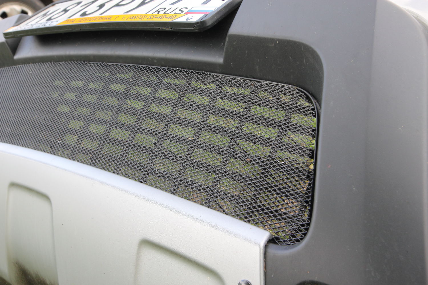

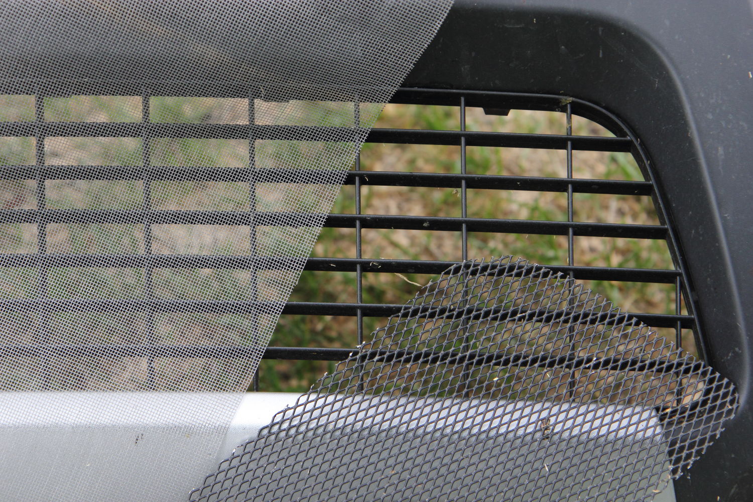

На днях модернизировал свою сетку радиатора, классический вариант меня совсем не устраивал. Я уже говорил, что мне приходиться ездить по напрочь заросшим травой дорогам, и семена-пыльца все-равно пролетают через стандартную сетку (с авторынка). Решил сетку перенести наружу и сделать ее двухслойной. Второй слой-пластиковая сетка от пластиковых-же окон, довольно крепкая штука, руками разорвать не получилось. Остальное видно на фото.

Насчет мелкоячеистой сетки - забьётся 100 пудов, как фильтр салона будет.

svetolovec Насчет мелкоячеистой сетки - забьётся 100 пудов, как фильтр салона будет.
Тут надо пробовать, во всяком случае все видно, всегда можно сменить- это ведь проще, чем сменить радиатор.
канеш, проще. Но, что-то подсказывает мне, что это временный вариант.

А совсем наглухо ее закрыть можно?
В холодное, грязное и реагентное время года, ИМХО, желательно, для защиты радиатора кондиционера от всякой гадости

А летом закрыть низя, однозначно перегреется, особенно на грунтовках ( я, кстати пробовал на бензинке).

Я с мегана до сих пор не снял защиту зимнюю - лень матушка. И перегреть никак не получается. Да все осенью будем обсуждать, чем утеплить моторный отсек. Даже самым жарким летом, которое было не так давно, стрелка градусника не сразу взлетает до нормы. Я только пару раз слышал как работает вентилятор. Правда его из салона не слышно
