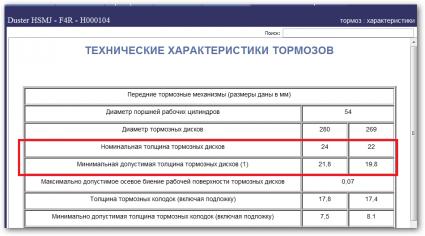

Здравствуйте! Сегодня поднял автомобиль на подъемник, и вот что обнаружил, что при пробеге 4500р износ тормозных дисков с внутренней стороны составляет не менее 0,5мм т.е уже ощущается бурт см.фото, штатно стоят колодки TRW. Вывод: что уже при первом ТО диски подойдут к предельному износу, т.к. диск с каждой стороны имеет допуск для износа не более 1мм. Теперь буду наблюдать за процессом. из опыта скажу что на Ford Focus II диски в среднем ходят 30000км, если следовать точно допускам.

Был(а): 12 дек 2024 14:47

Сообщение от Dima N
Заходя в тему думал какая критическая проблема, а тут....
А вот в середине апреля, когда менял колеса зимние на летние, (пробег 30400 км) совершенно не нарошно глаза уперлись в тормозные диски, и тут я честно говоря офигел - на дисках как резцом проточены канавы, глубиной около миллиметра и это как раз критично, и если верить нормативам, то пора диски менять получается. Тремя днями позже менял колеса на своей предыдущей машине (Лачетти, седан - пробег > 60000, не моих 5000 км). Диски выглядят как новые, колодки не меняны! Стиль езды и маршруты у меня НЕ изменились! Вес машин практически одинаков (-30-40 кг). И как можно это назвать, и на чего заменить, чтобы хватало этого "счастья" на 50-60 ткм?

Re: Износ передних тормозных дисков
Сообщение от vvm373
Колодки надо мягче ставить.

Напомню, по паспорту они должны быть толщиной не меньше 21.8 мм (при первоначальных 24), у меня после 46 тыщ пробега осталось чуть больше 22 мм.

В любом случае я недоволен износом родных дисков, я на Акценте в своё время менял диски на 90 тысячах, и то только чтобы было больше шансов техосмотр пройти, при том что гонял на нём пошустрей, чем на Дастере...

Shultz, старых дисков вполне хватило бы еще на комплект колодок, мин. толщина указывается производителем с БОЛЬШОЙ перестраховкой, хотя если финансы позволяют все правильно сделал.

Мрак ваще! На 1,5 мм износ-всё! Ф топку!  Не,я на дастере не собираюсь менять диски через 40-50тыс... ИМХО,должны минимум 100 отходить! Ну конечно,не до стостояния толщины фольги,но и... на хрена это я почти новьё (выработка 1-3 мм) менять должен??
100 не знаю но я ориентируюсь где то на 90 тысяч поменять передные тормозные диски... но никак не по рекомендацию ОД как там написали минимум д/б 21.8 мм это бред!Ни каких денег не хватит так буквально по мм - у соблюдать те правило которых диктует ОД
