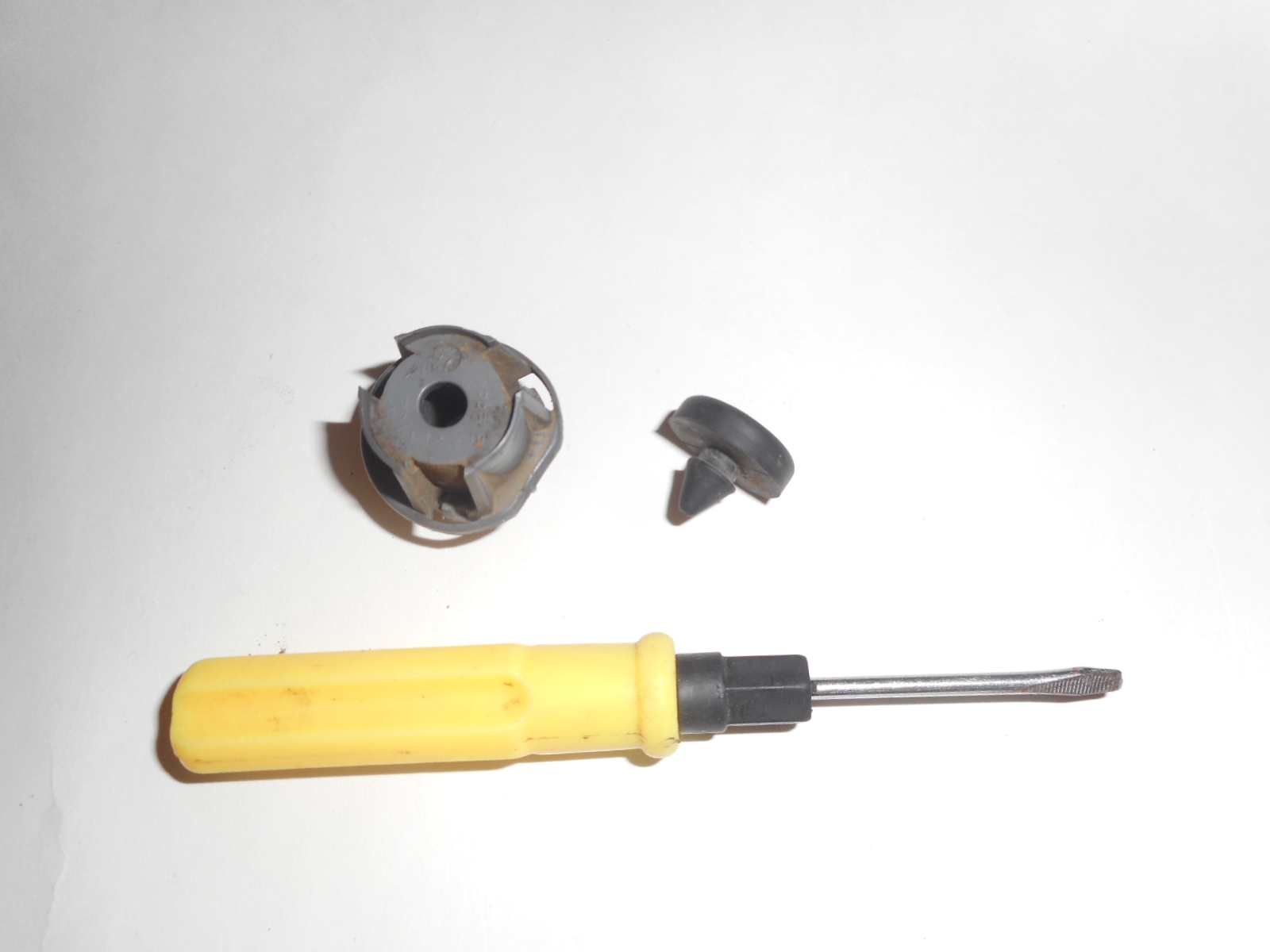

то можно утконосами сжать хвостик на снятых штатных демпферах и вытащить резиновый грибок.
Вытащил, с помощью отвертки,
грибок мягкий, в отверстие заправляется легко-одновременно оттягивал за отбойную часть.

Теперь в запчастях типа для лады, купить 2 прокладки О-ринг, с толщиной 1-1,5мм, вкрячить под резинку, натереть мелом жопки этих 4 резинок демпфера, покататься неделю, открыть капот и удостовериться по отпечаткам , в контакте всех 4.

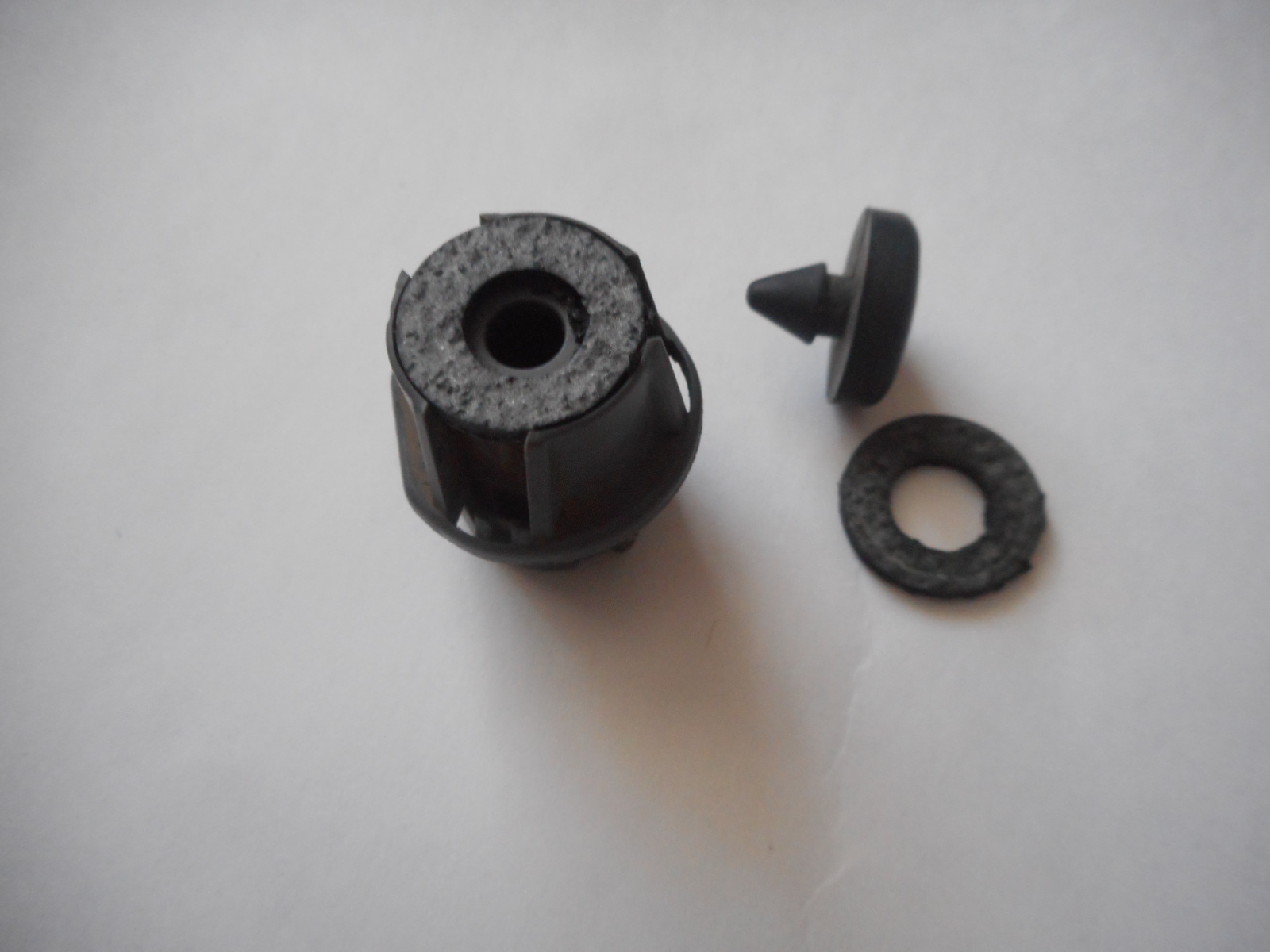

Подложил резиновую сантехническую прокладку,толщина 2мм. с Ф-19мм. очень хорошо ложиться в углубление втулки, добавочно пробовал металлическую шайбу-грибок не хочет застегиваться, а вытягивать его через силу не стал, застегнуть грибок на резине помог отверткой.
Как вариант нормально. Но жёстче.
Но у моего варианта
О-ринг
(уплотнительное кольцо из маслостойкой резины от жигулей) внутренний 6-7мм и наружный 9-10мм и d1-1,5мм, что даёт меньшую площадь контакта и дополнительную упругость демпферу при ударе по нему капотом.

Ну это и понятно, я и не стал ставить прокладки из чистой резины, будет очень жестко, да и на морозе они задубеют, а эти прокладки типа как из пористой резины-какие то они очень мягкие.

Пока нет, не поставил, авто стоит в гараже. Думаю высоту упоров сразу выставить по штангелю, сейчас высота стоковых упоров после подложки, от кольца стало 19мм. Осталось выставить по высоте такой же размер на регулирующих упорах, а там уже поглядеть что и как.

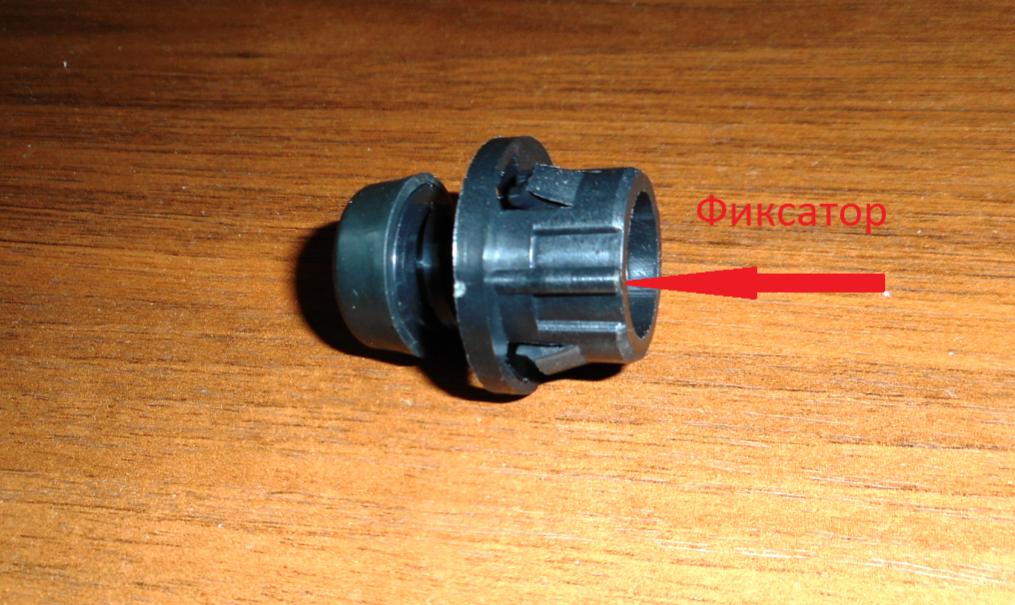

TRK0391- изменил конструкцию упора, не стало резьбовой резиновой ножки, вместо неё упор стал пластиковый с резиновой насадкой. А также изменено посадочное место, которое имеет теперь три доступных фиксатора-как у оригинала.(фото)
А также, есть и боковой фиксатор, как у оригинала.

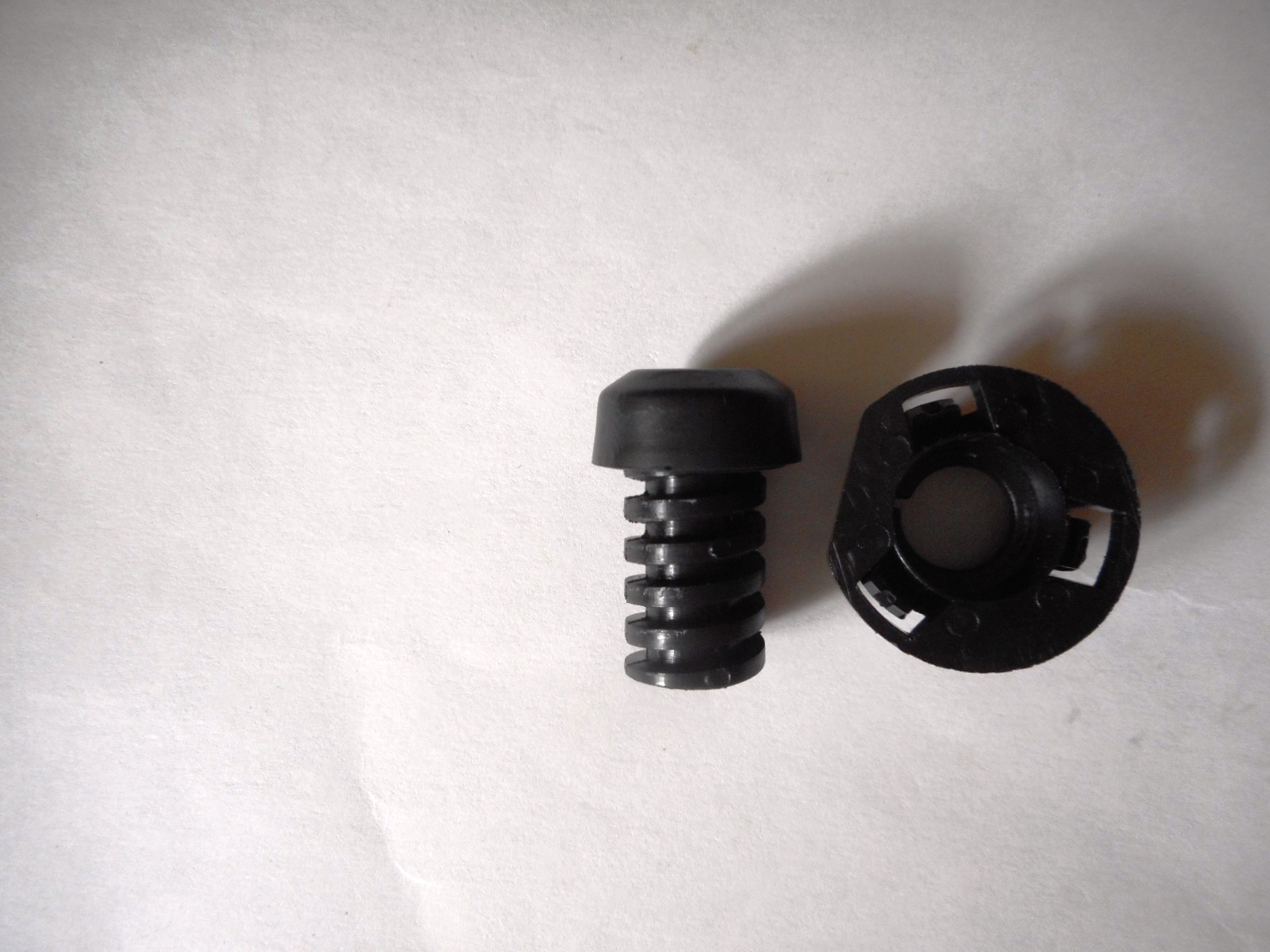

купил в экзисте два упора TORK, что интересно, они отличаются:
левый более качественный, на резьбе наплывы, резинка мягче, правый крутится легко, придется резьбу поджать как-то
