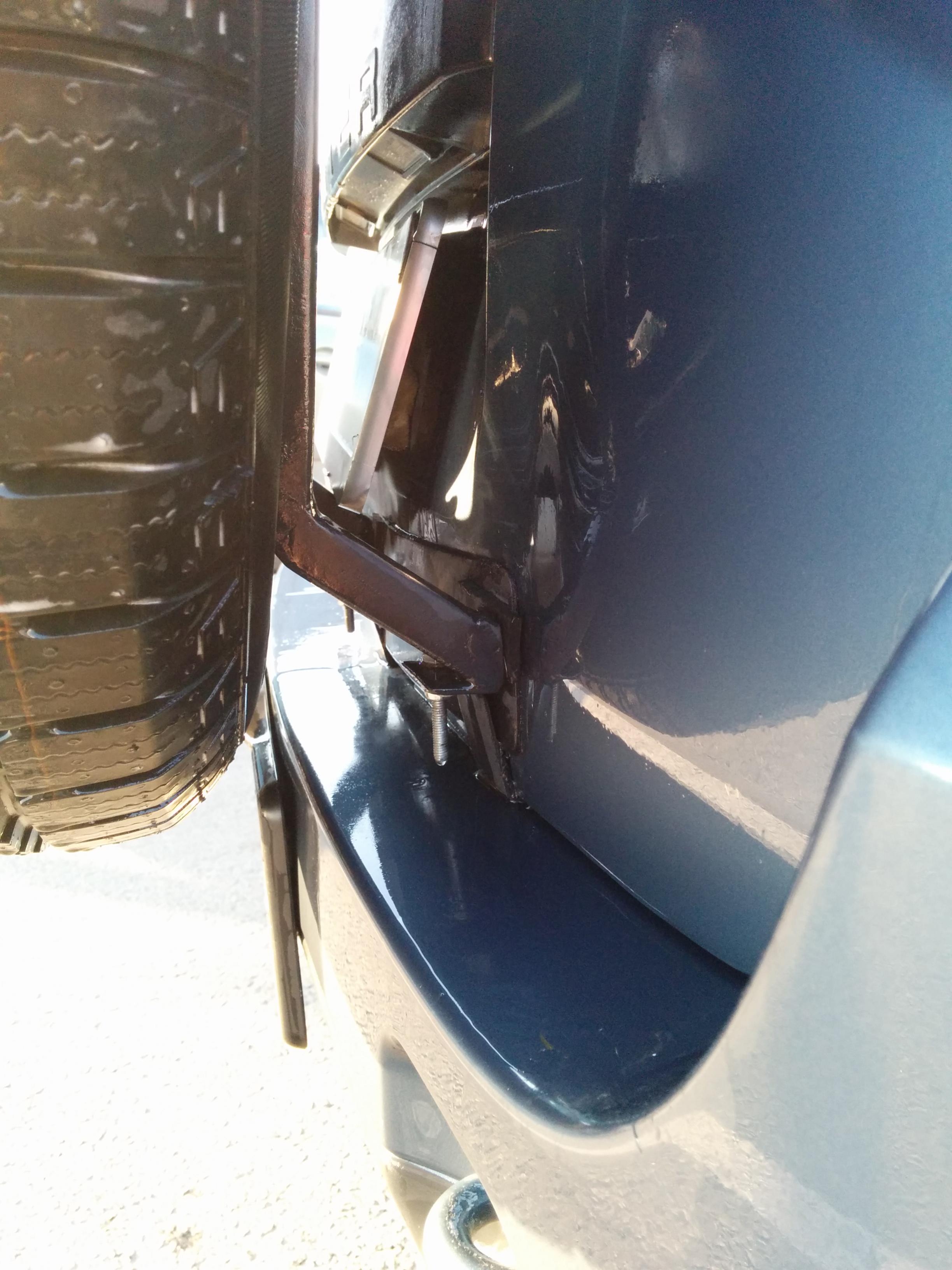

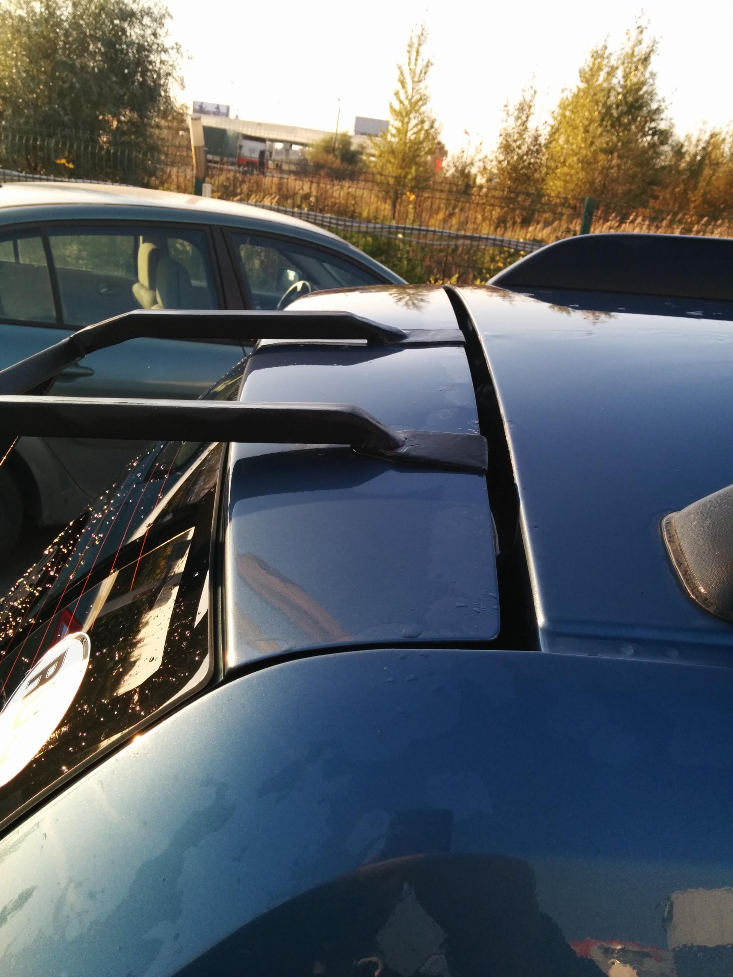

Ivan The Durak, если к рейлингам багажника крепиться, и делать калитку откидной назад и вниз, то для того, чтоб открыть багажник сзади авто должно быть метра полтора свободного пространства. В городских условиях - непозволительная роскошь. Последняя представленная разработка ИМХО самая удачная при присутствующих минусах(будет раздалбывать замок багажника, вытягивать петли, сдирать краску в местах крепления конструкции к крышке багажника и протирать краску на бампере). Плюсы конструкции - простота, надежность и продуманность. Крепления опираются на ребра жесткости двери(хоть и через шубу), нет необходимости в дополнительном пространстве на парковке при открывании багажника, малая себестоимость изготовления(при наличии прямых рук и хорошей головы, иначе эта радость может дорого обойтись). Если я буду убирать запаску из под днища - выберу именно этот вариант.

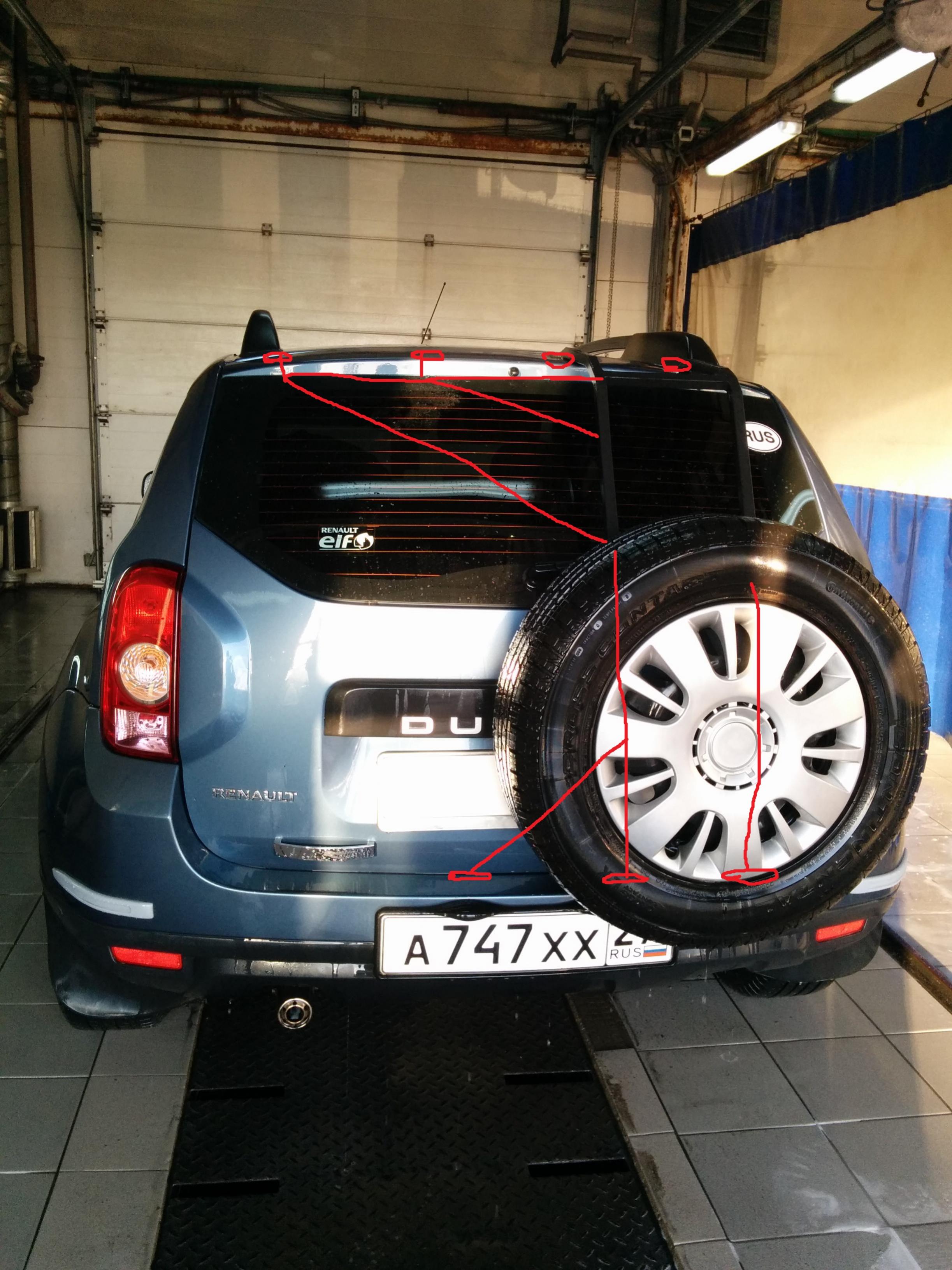

Можно как вариант распределить нагрузку по всей длине кромок вверху и снизу пятой двери.

Может кого-нибудь и устроит такая щель задней двери меня однозначно нет.
Рациональное зерно в этой конструкции присутствует, но необходима серьезная доработка.
Считаю, что лучше всего калитку крепить к усилитель бампера.

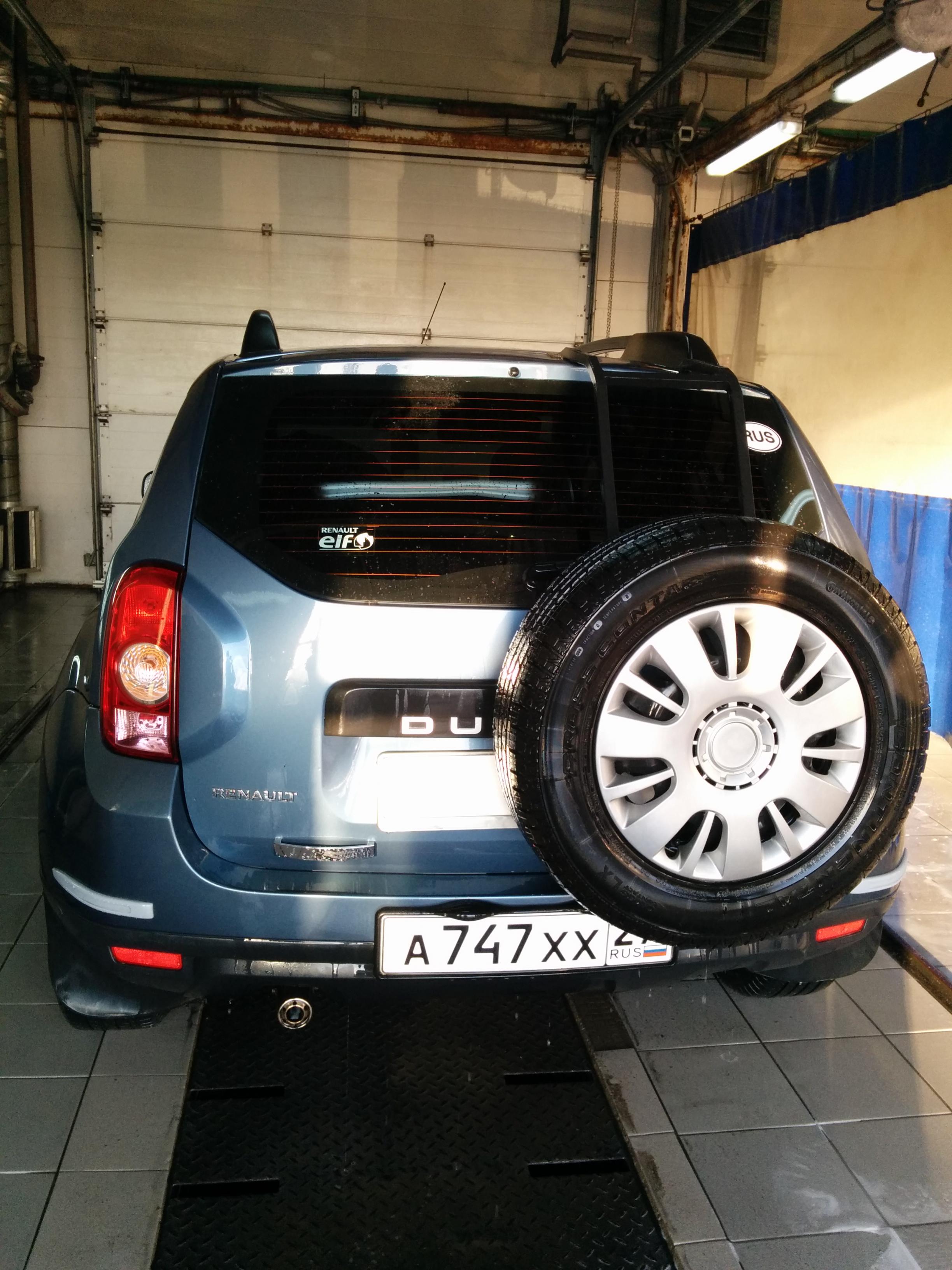

hyperion, специально смотрел утром у себя, такой широкой нет.
Если приглядется, задняя дверь перекошена.
---------- Добавлено в 18:47 ---------- Предыдущее написано было в 18:42 ----------
на этом фото отчетливо видно, что дверь перекошена.
А ручка как от тумбочки...

Мне вообще думается,что это запаска так оттянула дверь,вес-то нехилый.

Но ничего удивительного нет - за время пути от Хабаровска до СПб еще не то могло произойти при таком эксцентриситете нагрузки на дверь.
Но по моим фото о перекосе судить не вполне обосованно - я снимал не по оси авто.

я так думаю если бы оттягивала то на этой фотке было бы заметно..
с другой стороны можно добавить точек опоры чтобы вес более равномерно распределялся по двери
