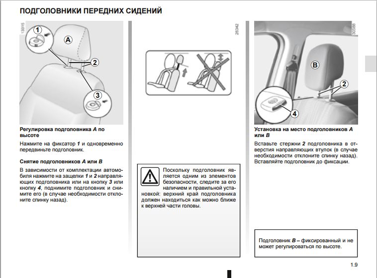

На направляющих подголовника с одной стороны кнопка, с другой маленькое прямоугольное отверстие. Туда надо вставить что нибудь тонкое и нажать одновременно с кнопкой, тогда подголовник опустится.
Сегодня попробую, в моём случае сидение тоже с подушками и без лазания по дыркам не опускается - дай Бог здоровья тому человеку, который так придумал!!!
