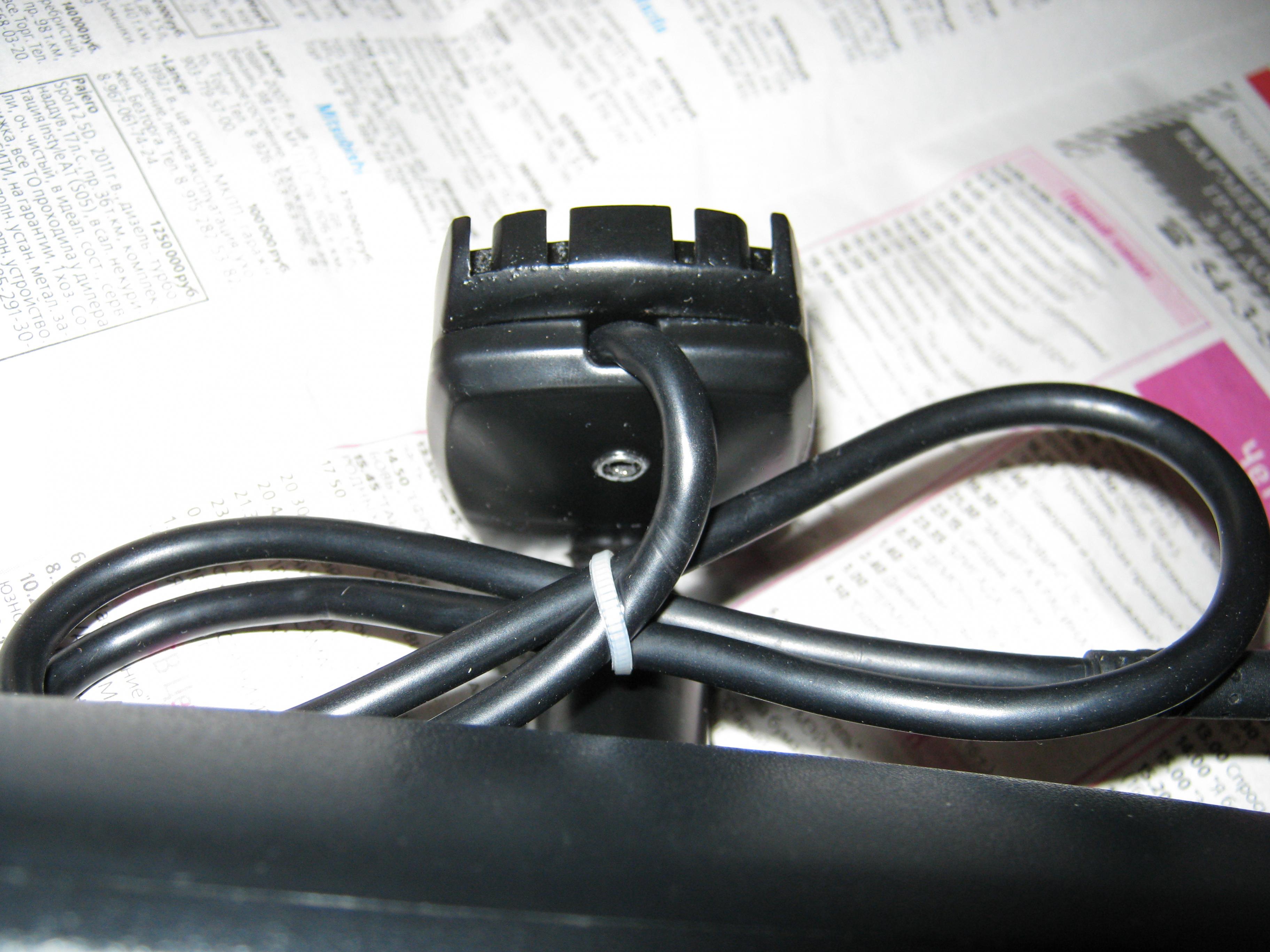

Сообщение от gаns
и всё-равно не очень ясно. Где этот болт? На пятке, где винт-крестик, только с другой стороны? или зеркало вообще может без ноги оставаться?
Я думал вот этой пяткой, из которой крестовый винт торчит, как на салазках вставляем сверху вниз в ТО ЧТО ПРИЛЕПЛЕНО К СТЕКЛУ. Не так?
http://atuning.com.ua/Montazh-/-demo...o-zerkala.html

http://ksize.ru/art-00000007341-142
Поставил этот сабж.
Всё нормально, единственное - винтик под шестигранник коротковат, и зеркало немного дрожало бы. Но мастер-установщик нашёл резьбовую шпильку со шлицем под плоскую отвёртку, подлинее чем штатный винтик. Всё нормально.
