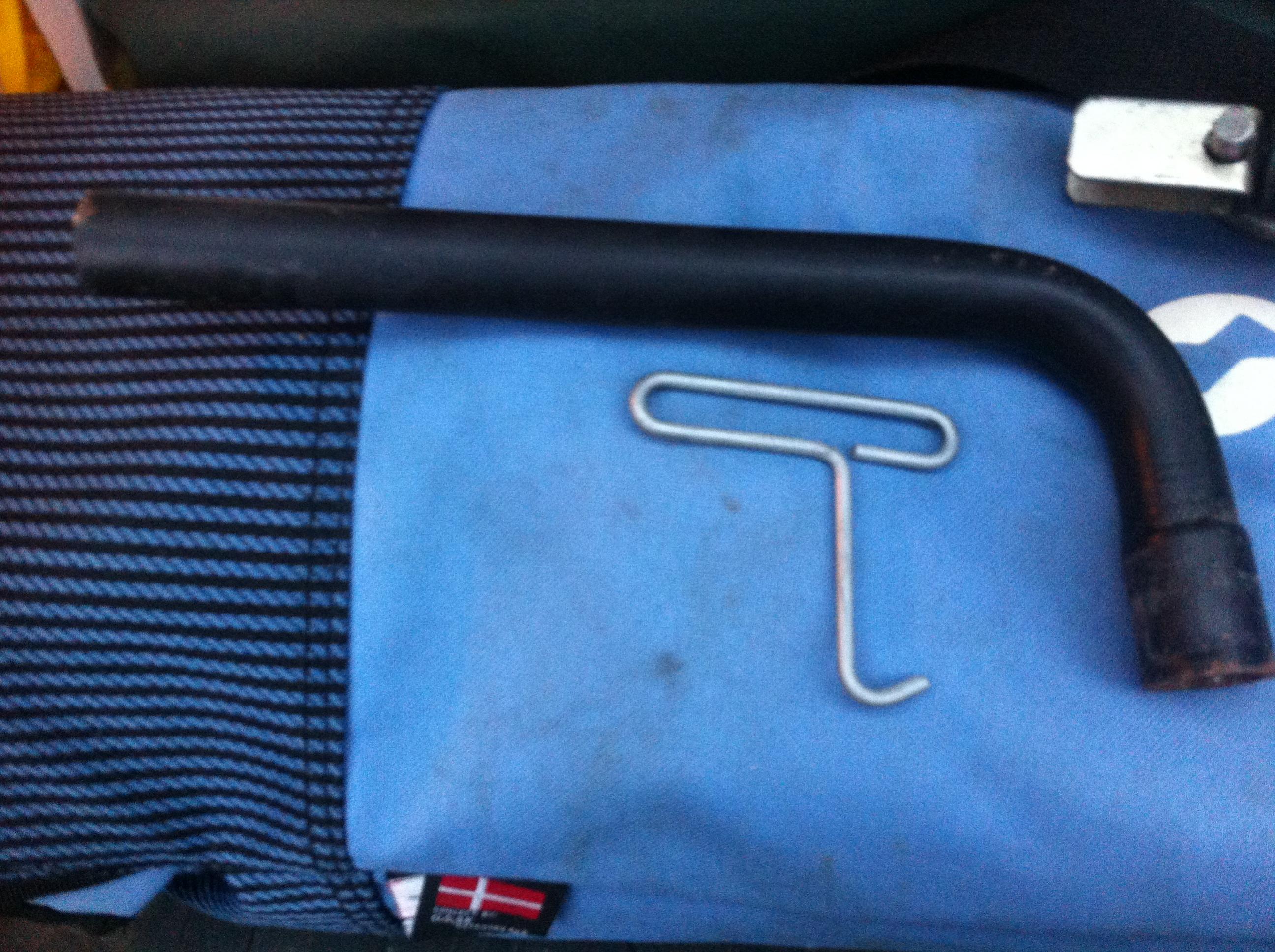

Что за деталька висит в боковом отделении багажника, вместе с домкратом и ключом для колёсных болтов?

Сообщение от ART 4x4
Колпачки с колес снимать  ....

Ключ для снятия колпаков на стилягах.
Может декор.колпаки сдергивать?

Re: Инструмент для Дастера.
Так вроде они любой отвёрткой легко снимаются, в посл. раз я даже самим ключом (который на той же фотке) подцепил.
Ну колпаки они такие , разные бывают. У меня на ФФ были замечательные, без сноровки тянешь потянешь и запросто на опу сесть можешь...А подденешь отверткой и расколешь....

Не проблема аккуратно снять руками в любой мороз.

Сообщение от amd 19
И что, подобным штатным девайсом пользовались?
Видел на сервисе, слесарь сдергивал, только двумя , и не наши маленькие...
