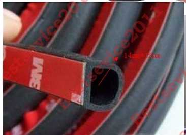

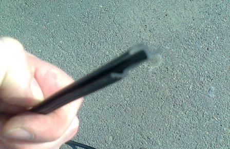

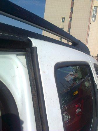

А с какого времени с завода стали устанавливать уплотнитель на 4 х 2 ?
---------- Добавлено в 21:23 ---------- Предыдущее написано было в 21:08 ----------
Igorello
А какого они размера, их ширина
Ширина маленького 6, высота 8, большого 12х14. Сложно было найти черного цвета, белый и коричневый есть в любом строительном. Нужно тщательно обезжиривать место оклейки и делать это в тепле, тогда он отлично держиться. Проверено в мороз и жару. Оставлял машину на открытой стоянке 2 недели, пока в отпуск ездил, ничего не отклеилось и по сей день. Настоятельно рекомендую. Владельцы полноприводных, с штатным уплотнителем, увидев чистоту моих порогов интересуются решением данного вопроса.

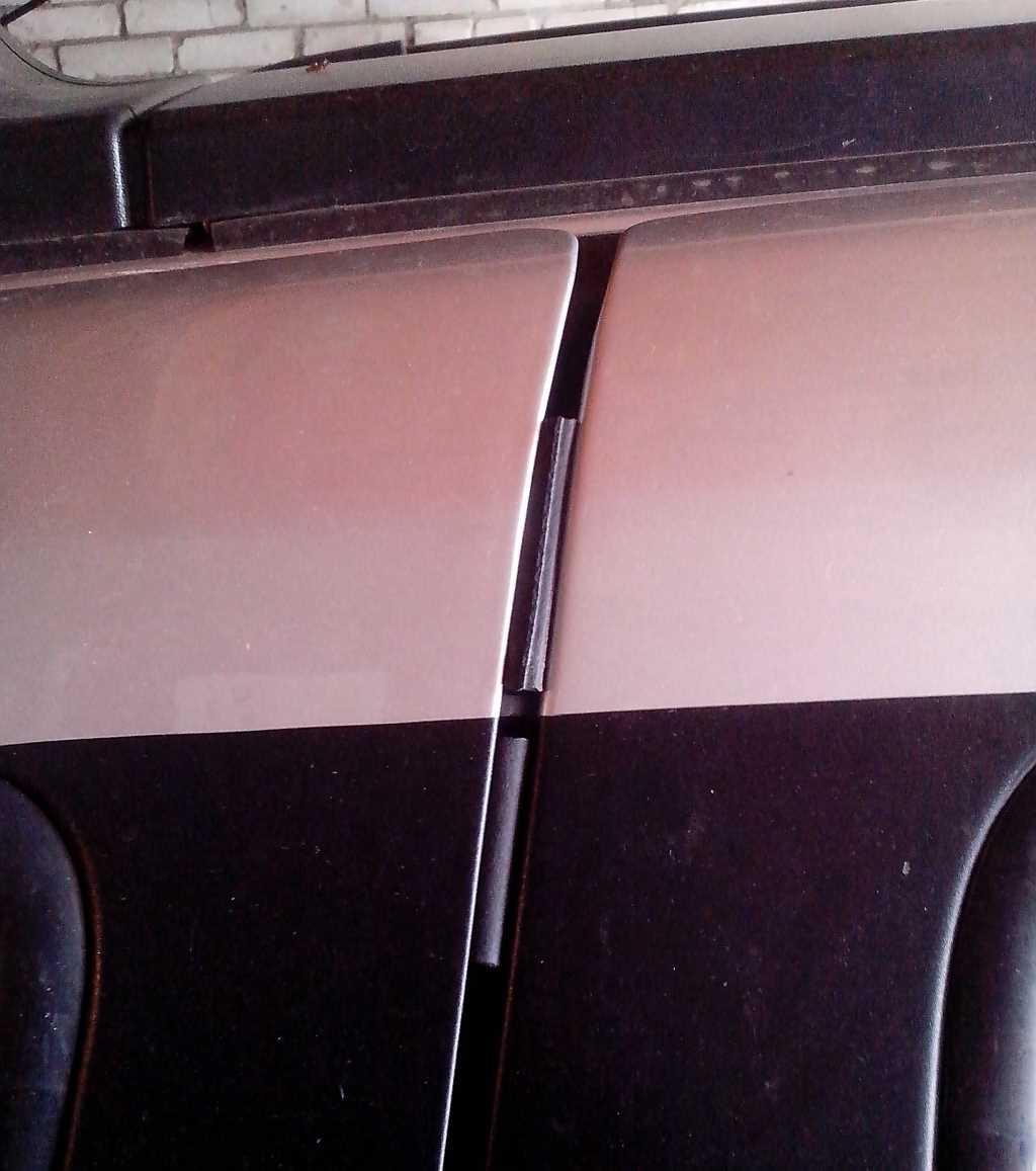

Клеил так же
http://www.dusterclubs.ru/vb/showpos...9&postcount=23

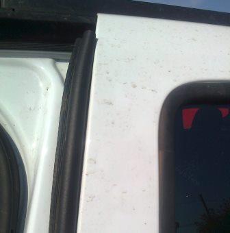

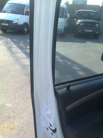

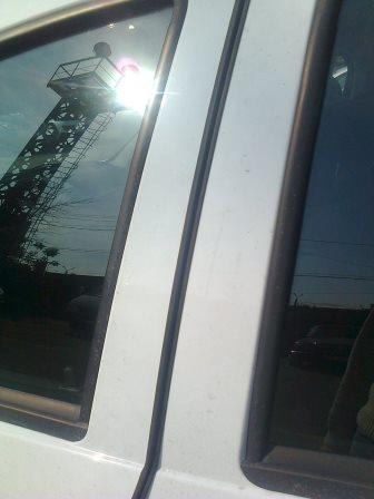

Только между дверьми D профиль лепил на переднюю дверь, а не на заднюю, т.к. не понравилось что когда закрываешь заднюю дверь при уже закрытой передней резиновый профиль сминается дверьми и выпячивается между ними. А когда он на внутренней части передней приклеен то все норм.

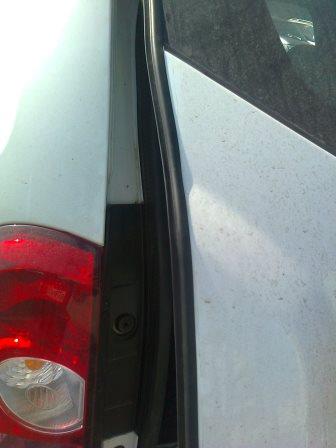

Выглядит так:
Под капот уложил уплотнитель дверной от девятки:

Сегодня примерился парочкой уплотнителей.
1. Уплотнитель проёма ВАЗ классика (примерил кусок)
2. Уплотнитель заднего стекла 2110 (короткий вариант, или уплотнитель заднего стекла Калина-Универсал, профиль одинаковый.
Первый возможно применить только на переднюю кромку задней двери. для закрытия щели между передней издней дверью.
Второй можно прмиенить во множествах мест. но надо фиксировать точками суперклея.

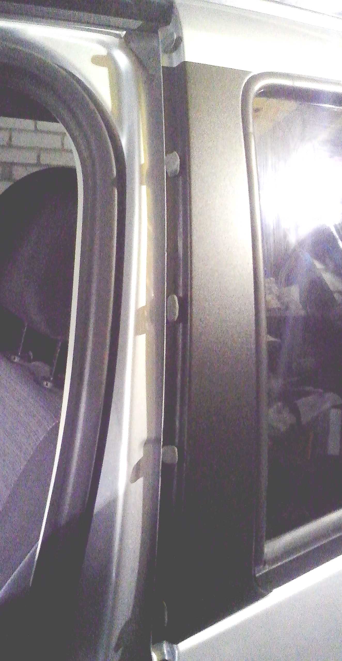

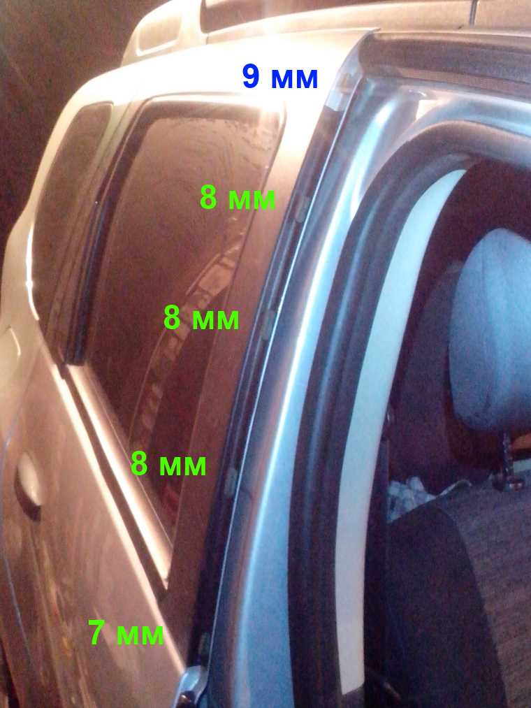

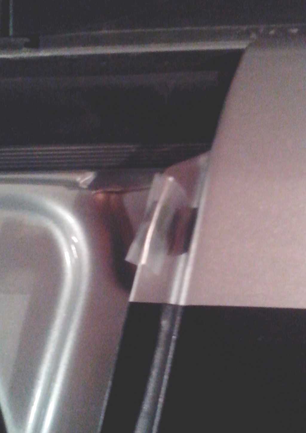

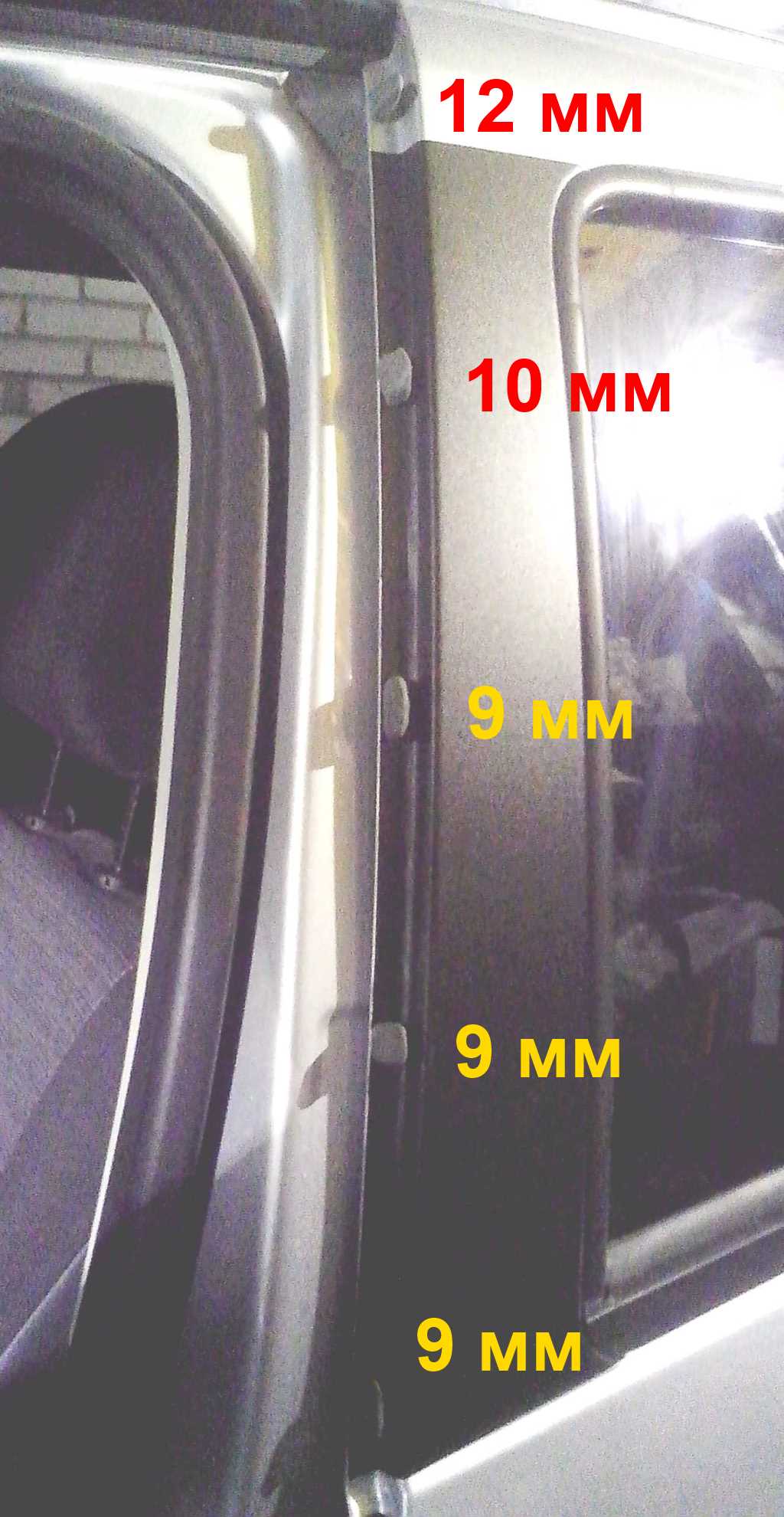

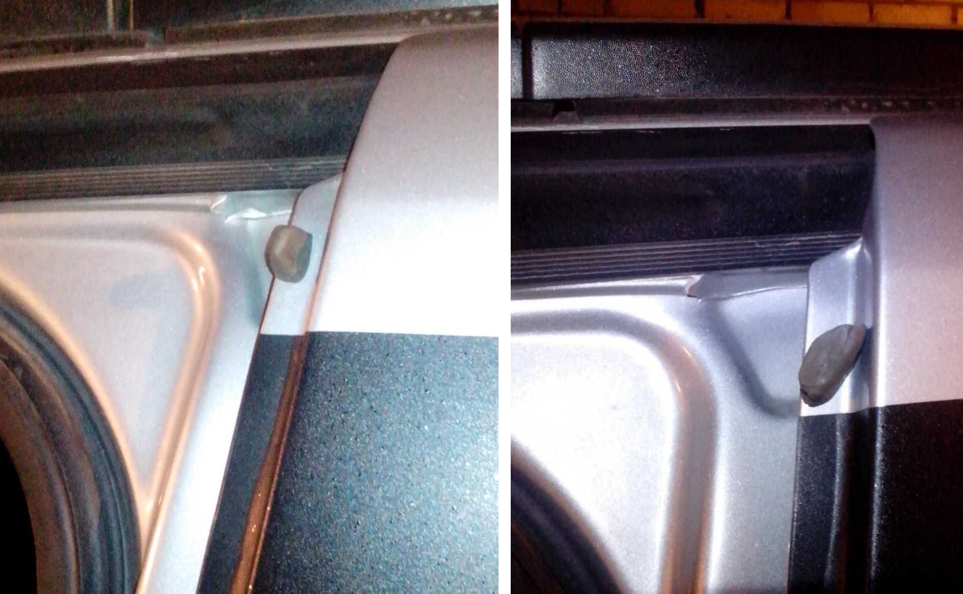

Подбор уплотнителя на переднюю кромку задней двери.

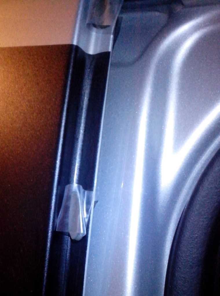

Размер щелей между дверями у всех разный, поэтому прежде чем покупать рекомендованные здесь уплотнители, надо узнать размеры щелей на своем автомобиле:
1. Берем пластилин и делаем из него широкие столбики (5шт) высотой 15мм. Столбики ставим на переднюю кромку задней двери, ориентируя вертикально или немного по диагонали (рис. lev-dver_1.jpg).
2. На столбики сверху прилепил кусочки полиэтиленовой пленки, чтобы столбики на двери не остались.
3. Захлопнул переднюю дверь.
4. Открыл переднюю дверь, убрал кусочки пленки со столбиков.
5. Замерил и записал высоту столбиков для обеих дверей.
Теперь известен размер щели и можно подбирать уплотнитель, его сечение должно быть больше размера щели на 1..2 мм.
самоклеющийся уплотнитель D-профиля, пористая резина, покупаем в хоз- строймагазинах, бывает разных цветов - видел белый, коричневый, черный, ширина 8..12мм, высота 8..15мм. Самоклеющая лента у него хуже держится, чем лента 3М.
При использовании уплотнителя D-профиля пробуем клеить его кусочек 5см на переднюю кромку или торец задней двери, чтобы при закрывании задней двери уплотнитель не сильно выпирал при закрытых дверях и не пытался оторваться от двери.
Обзор уплотнителя РКИ-19 (в сечении треугольник) в следующем посте.

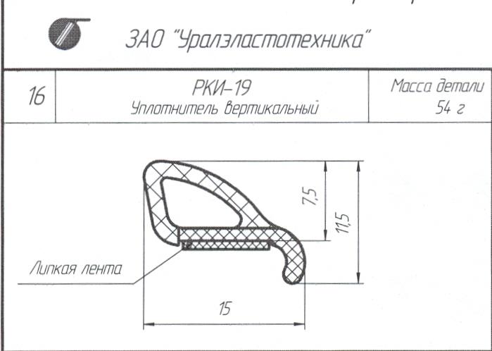

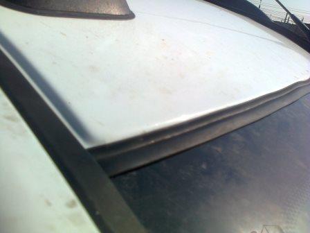

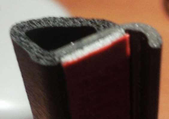

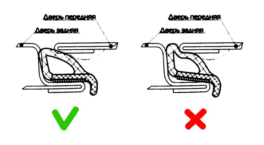

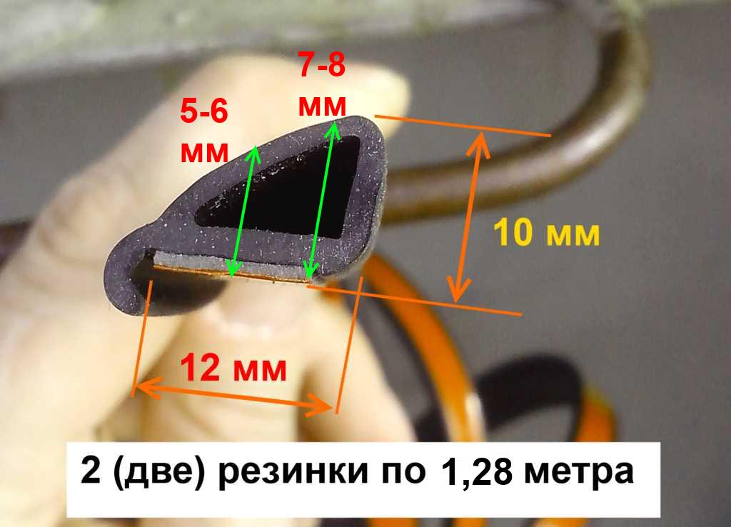

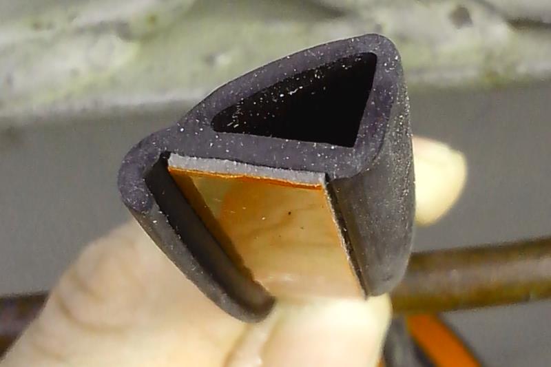

Обзор уплотнителя РКИ-19 (в сечении треугольник).
Видел от двух производителей. Клеится на кромку.
1.ЗАО "Уралэластотехника".
Уплотнитель вертикальный РКИ-19, для автомобилей "Шевроле-Нива" и семейства "Калина"
Резина пористая. Размеры на рисунке. Длина, как пишут на форумах, около 1,2м , 2шт.
2. "Пластэк" для ООО "Троя"
Уплотнитель вертикальный средней стойки РКИ-19Т.
Резина без пор, жещще чем пористая. Размеры на фото. Длина 1,28м , 2шт.
п.2 для моего автомобиля не подошел, щели между дверями на моем авто большие
Будем подбирать D-профиль.
Удачи в подборе уплотнителя!

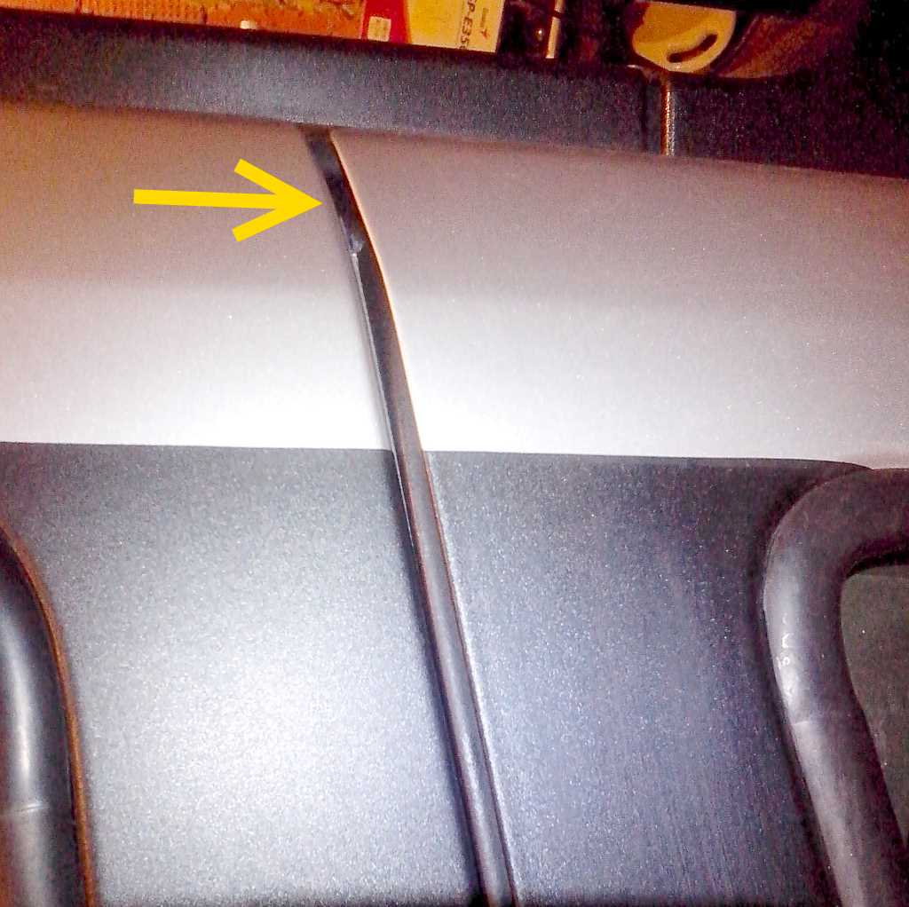

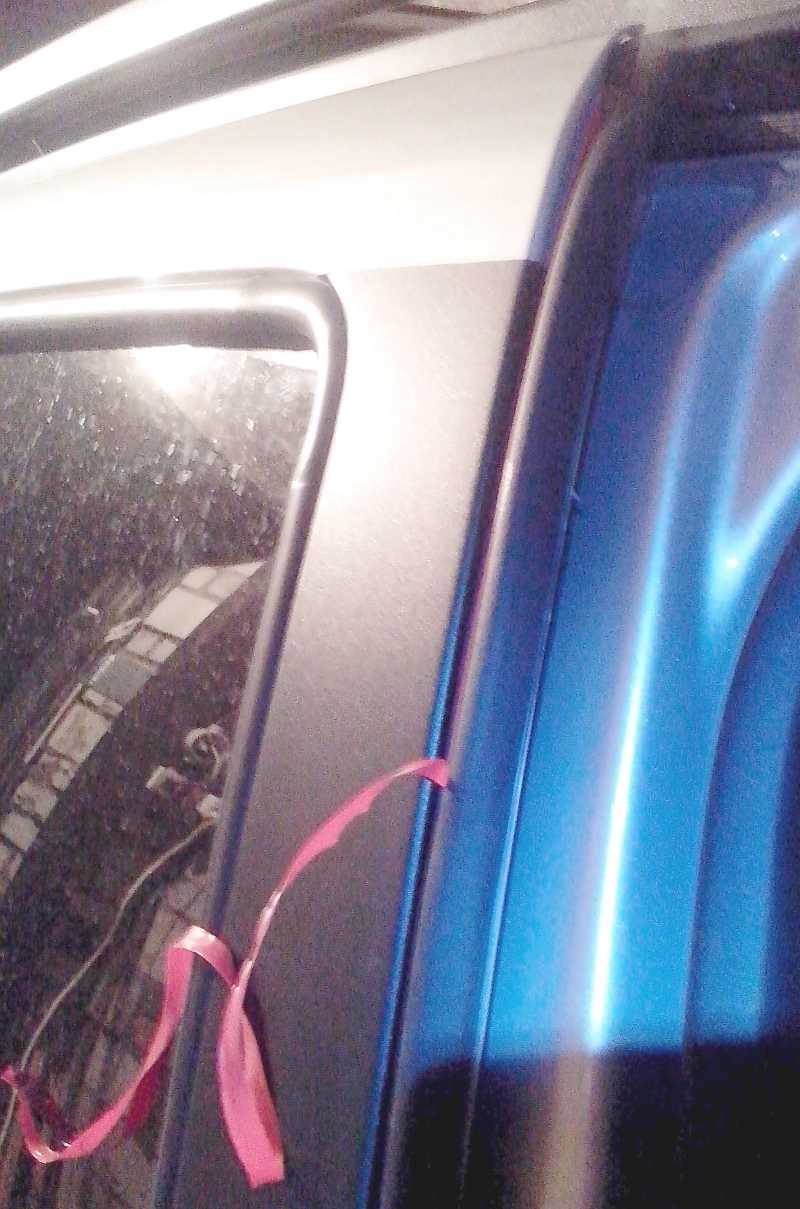

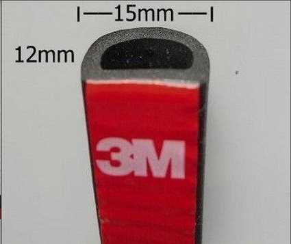

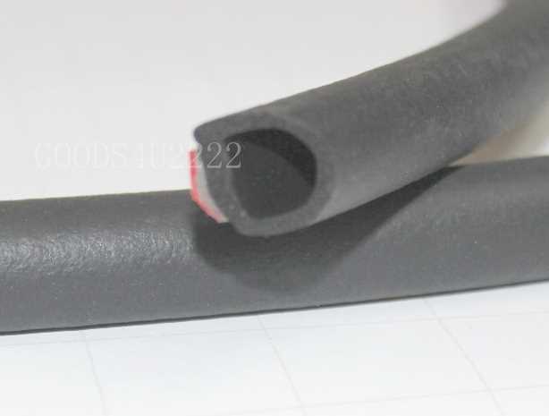

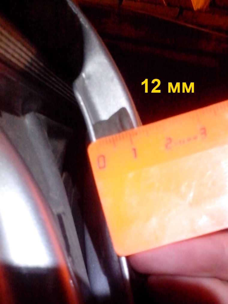

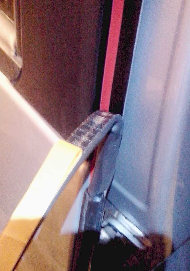

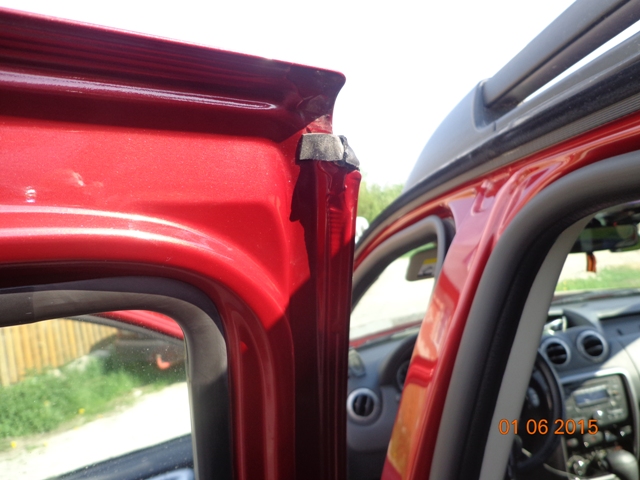

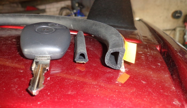

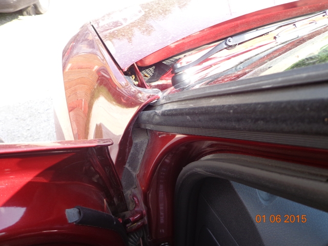

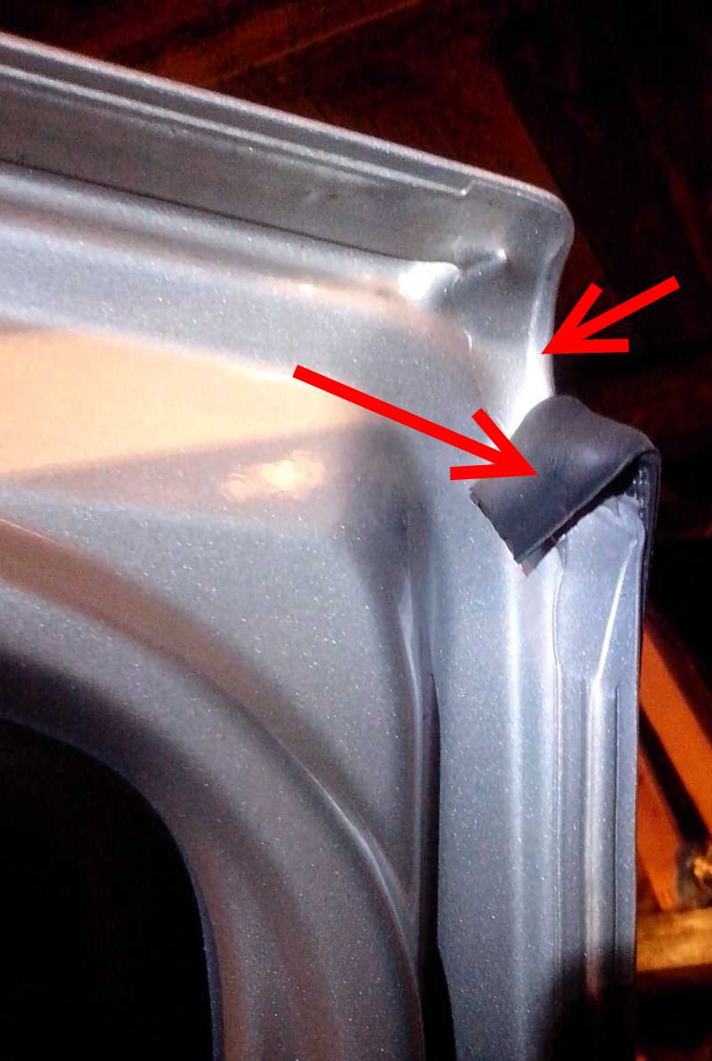

Здравствуйте. В предыдущих постах описывал подбор размера дверных уплотнителей. Пришло время выбрать уплотнитель и приклеить его.
Выбираем уплотнитель.
Рассмотрим D-профиль. Тот, который у китайцев с али, даже больше похож на букву О он лучше подходит, а тот который у нас в строймаге - похож на треугольник (т.е. не пухлый) - поэтому если есть только из строймага, то тогда надо определиться на какую полку двери/кузова будем клеить уплотнитель.
Рассмотрю приклейку

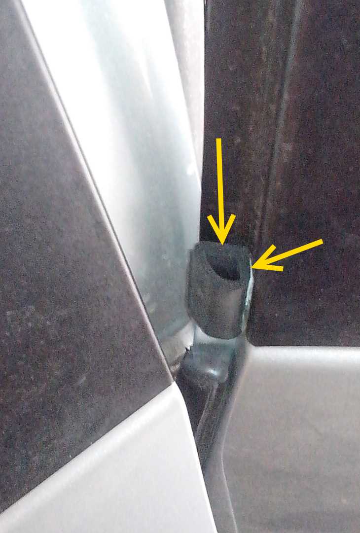

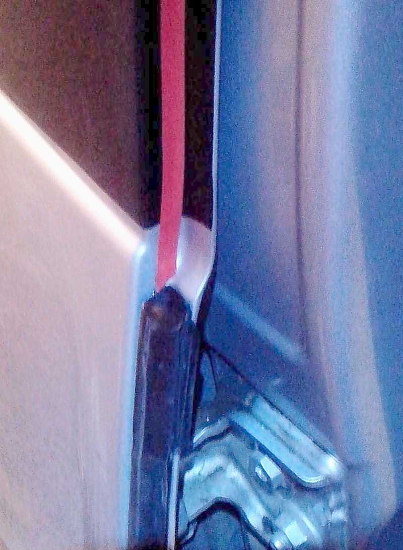

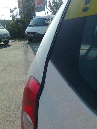

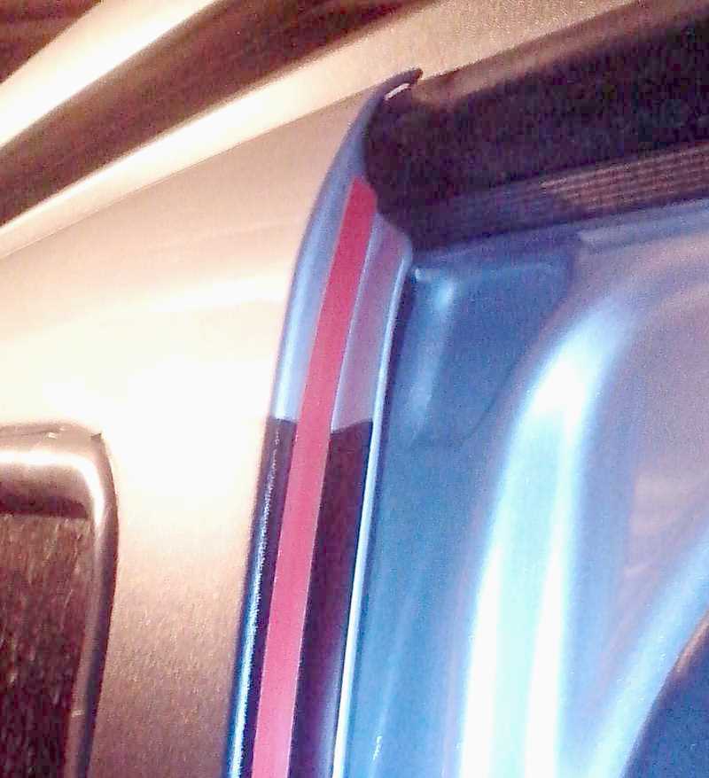

уплотнителя на переднюю кромку задней двери. Я купил в строймаге самоклеющийся уплотнитель в сечении как треугольник, ширина w=14мм, высота h=12мм, черный, продавался сдвоенным, цена около 90руб за метр сдвоенного.
Отрезав по 2-3см несколько кусочков приклеил их на передние полку и торец задней двери, чтобы понять как уплотнитель будет зажиматься, где будут щели, как будет торчать при закрытых дверях. Открывал и закрывал переднюю и заднюю двери, смотрел на эти кусочки уплотнителя; поездил с ними несколько дней, посмотрел как обжимаются; полил водой, посмотрел где намокло. И только после этого определился, что
клеить буду на полку двери
, причем так как у меня вверху щель между передней дверью и стойкой 12мм а высота уплотнителя тоже 12мм, то для лучшего прижима наклеил вверху на полку один слой 10мм акрилового скотча 3М (цена около 150 руб. 10мм*5м) длиной 20 см.
Приклейка уплотнителя.
Для надежной приклейки уплотнителя на дверь место приклейки обрабатывается праймером (усилитель адгезии) 3М 94 (цена 300руб за 50мл в тару покупателя в розлив в магазине где торгуют виниловыми пленками для авто, для чего праймер - описание в файле).
Длина уплотнителя - по месту (~55см) плюс 6см для загиба наверху на внутреннюю сторону двери. Клеить уплотнитель буду на его родной клей плюс сбоку (к торцу двери) на 6мм акриловый скотч 3М (цена около 120руб 6мм*5м). Клеящая лента строймаговского уплотнителя не отдирается от уплотнителя, а от кузова можно отклеить.
Протер место установки уплотнителя влажной салфеткой, просушил, протер обезжиривателем (изопропиловый/этиловый спирт, Нефрас), просушил, нанес один слой праймера 3М (грунтовки) на полку и торец двери, просушил 5 мин; нанес праймер в два слоя с промежуточной сушкой на бок уплотнителя. Приклеил к торцу двери 6мм акриловый скотч 3М.
Подрезал нижнюю часть уплотнителя в месте соединения с заводским вертикальным уплотнителем, приклеил уплотнитель, снял защитный слой с узкого 6мм скотча и приклеил уплотнитель сбоку. В сечении уплотнитель приобрел форму как у РКИ-19, только пухлее. В верху загнул под 45гр. уплотнитель на внутреннюю часть двери. Вверху осталась маленькая щель. Попробую в этом месте на дверь кусок 8см приклеить.
В ухо стало меньше шуметь, шум покрышек стал главным.

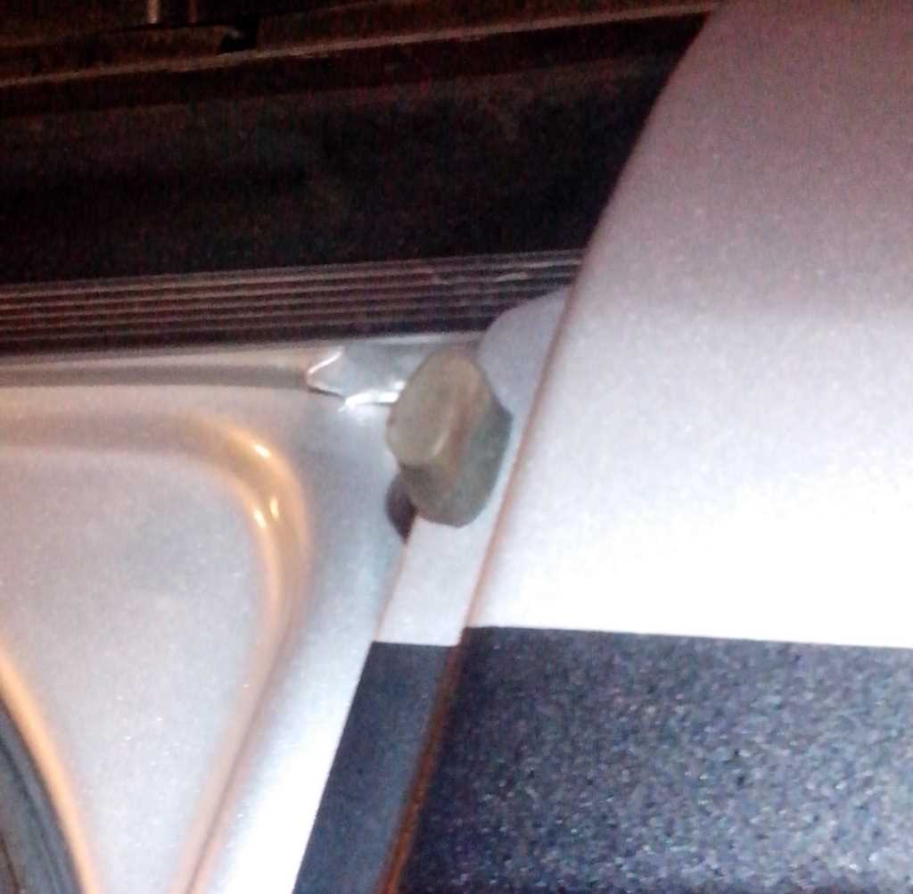

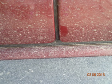

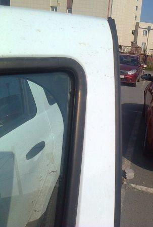

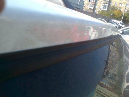

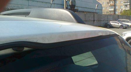

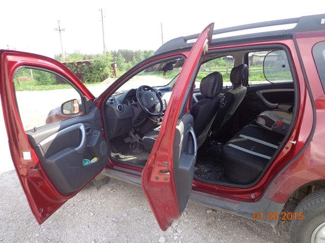

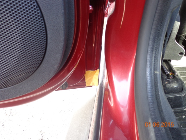

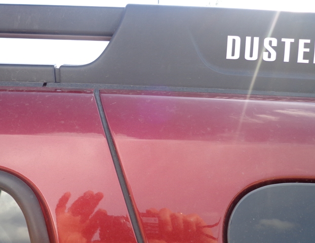

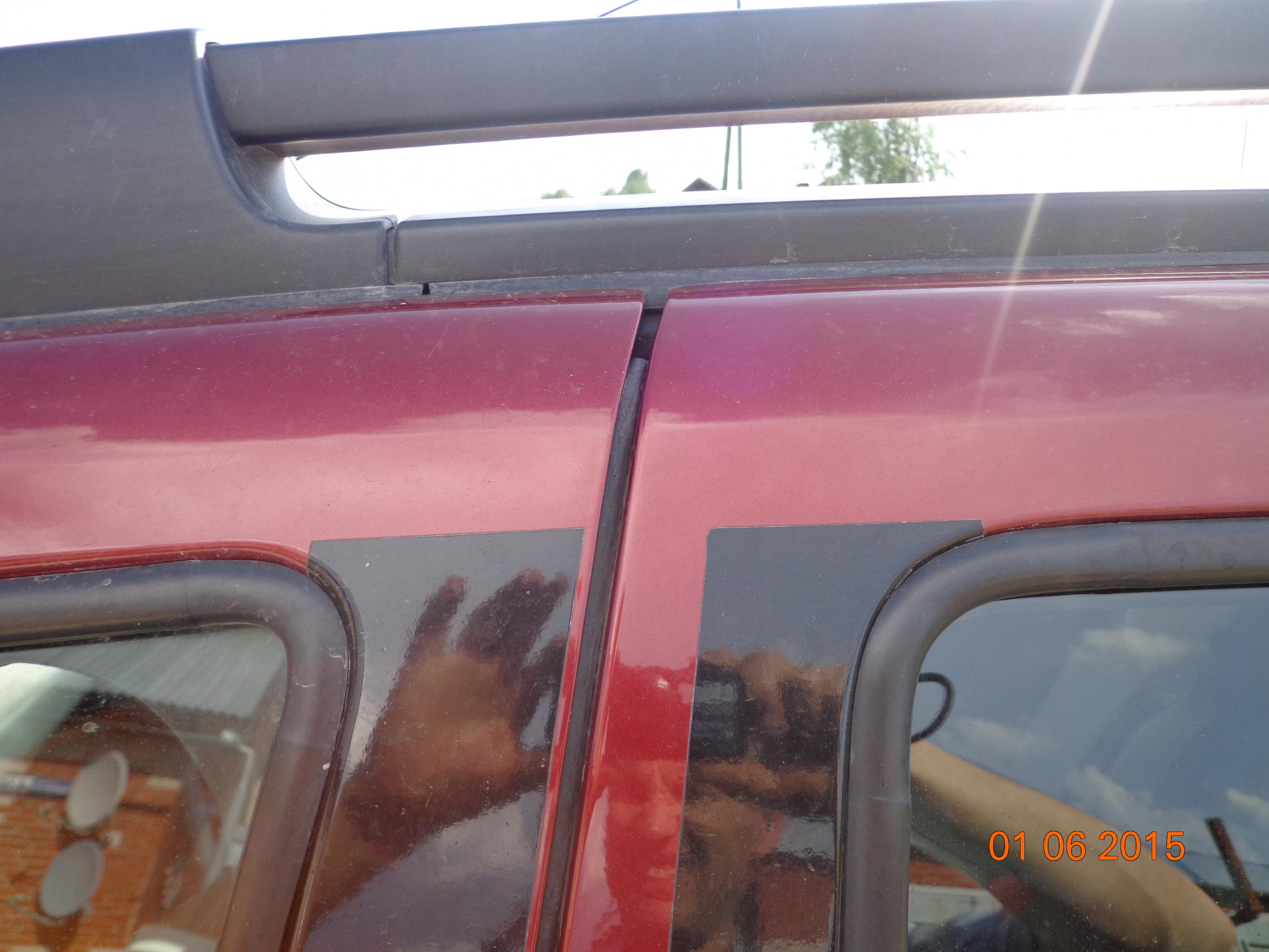

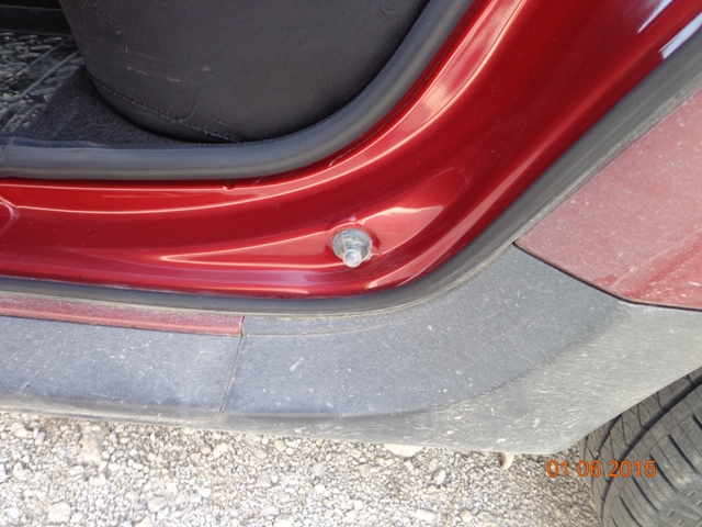

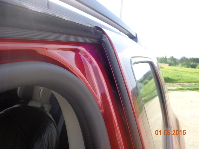

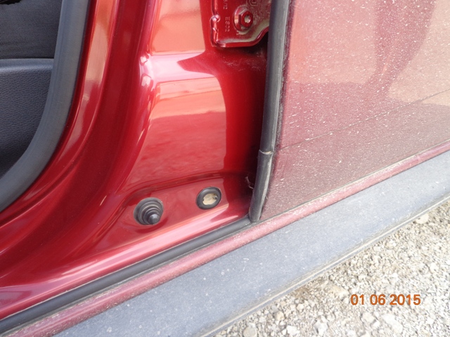

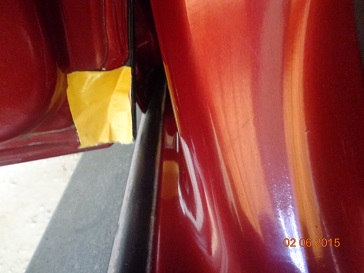

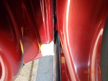

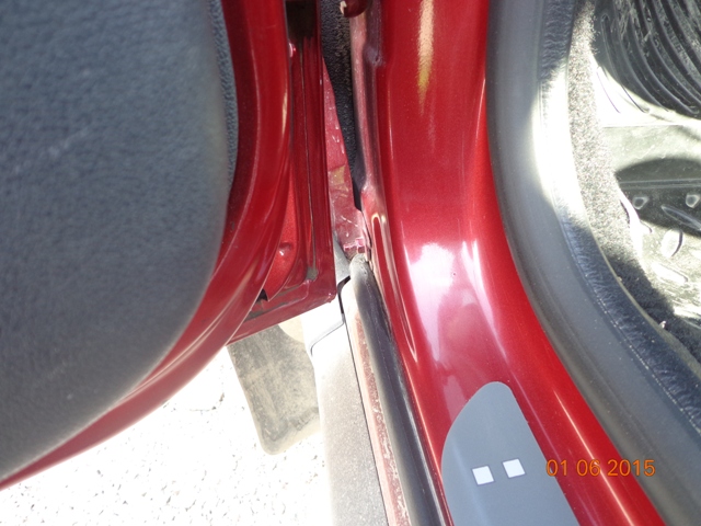

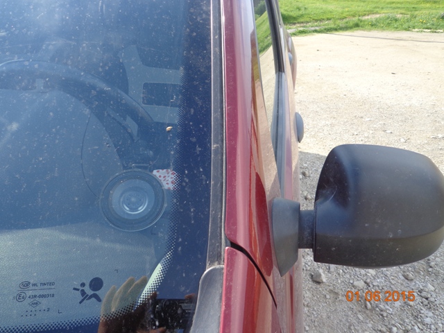

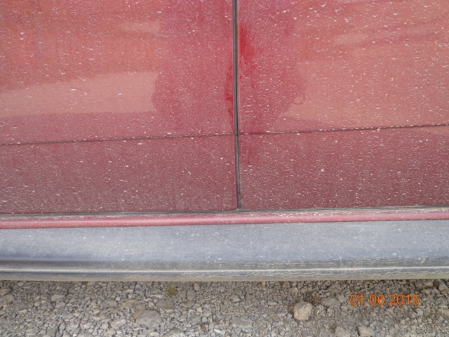

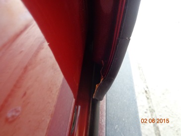

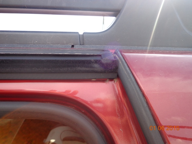

Здравствуйте YEgory, по вашей просьбе выкладываю фото уплотнителей после ежедневной, 2-х годичной эксплуатации. Уплотнитель обычный, из хозмага, никакого триэмовского скотча. Пост54. Края местами прихватил двухсторонним скотчем - по фото понятно и в нижнем переднем углу задней двери тоже широким скотчем приклеил. Сначала сделал короткий - по отбортовке двери, но практика показала - нужно до низа делать. Единственное место где подклеил клеем (типа момент) - это место в районе задней двери где концевик, на кузове держится отлично, а вот на пороге (пластик не гладкий) подклеил один раз, на последнем фото как раз это место.

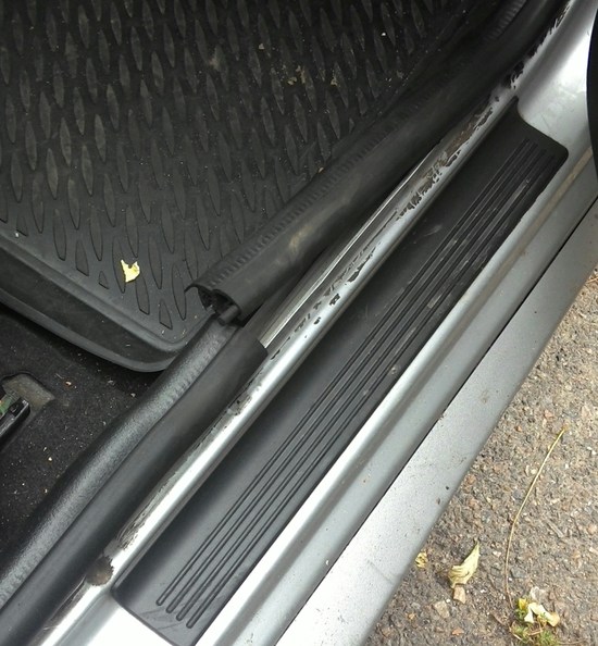

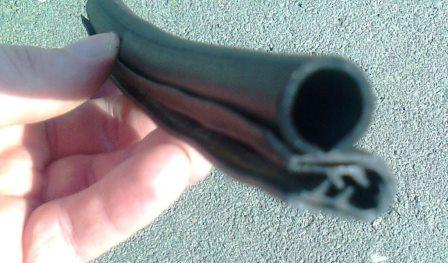

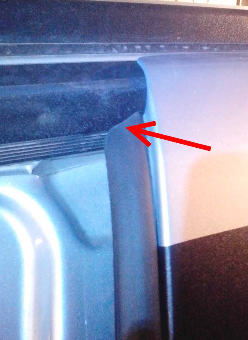

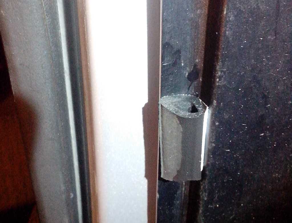

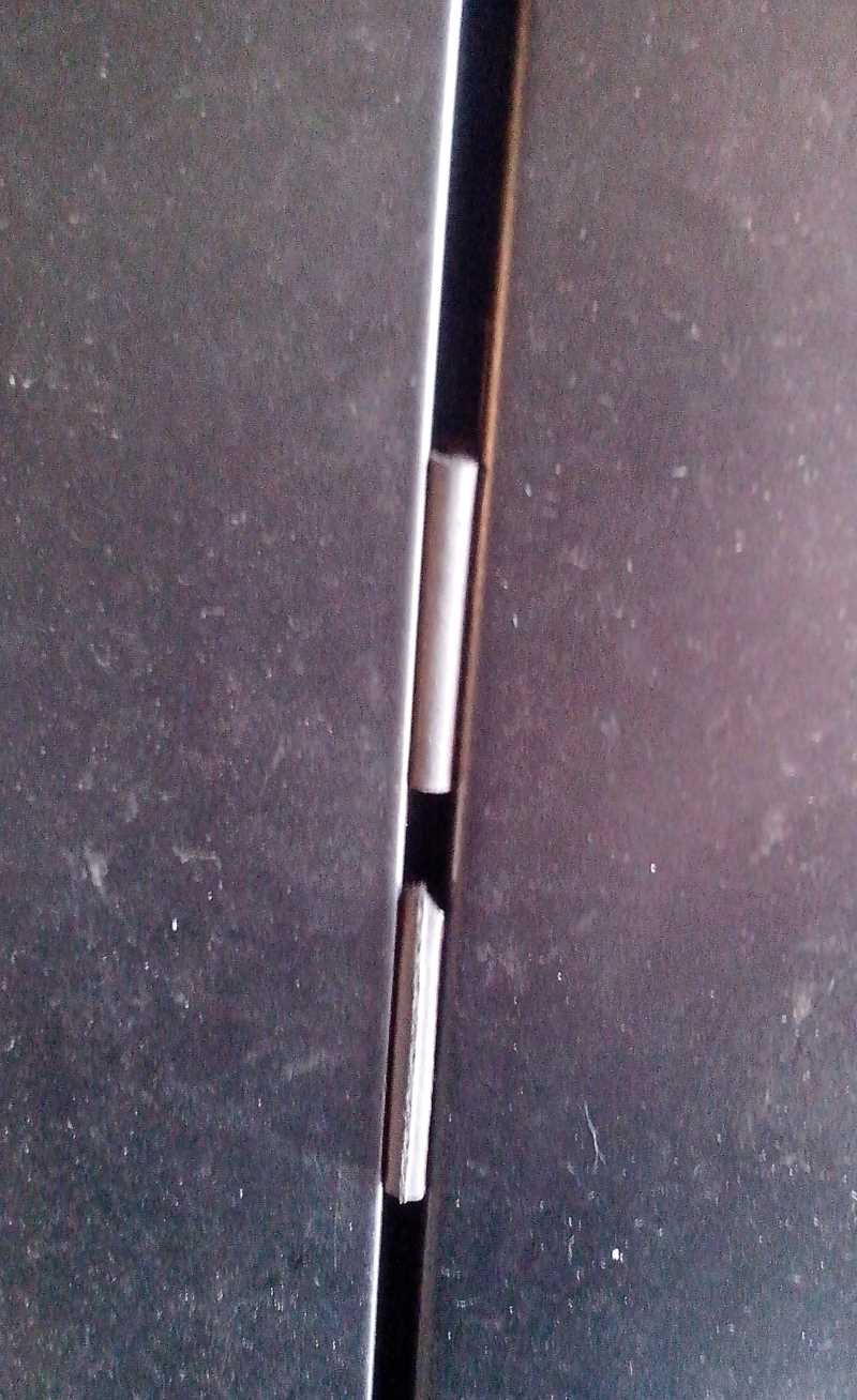

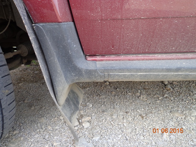

Подскажите пожалуйста, как бороться с этим уплотнителем, - сил уже нет - пассажири постоянно цепляют а он отваливается
VERB
Отправить личное сообщение для VERB
Найти ещё сообщения от VERB
29.10.2015, 11:29
73
Регистрация: 23.12.2011
Сообщений: 20,511
46138
Re: Уплотнители дверей на Дастер 4х2
VERB
передвинь, что бы стык был не под ногами.

Спасибо за совет. А нет ли у кого опыта прикрепления дополнительными ресурсами (клей, клипсы и т.п) ?

Те которые по середине , между задней и передней дверью.
На новых дастерах они появились

Валерий-Анапа
Вот такого ответа я не ожидал. Что значит по середине?
- на уровне остекления
- ниже уровня остекления

aca300
Видемо вы не видели эти резинки на новых дастерах, на моём ноябрь 2014 года выпуска (привележ) такой не стояло, я сам на днях в салоне в первые увидел и мне понравилось, передние двери очень плотно закрываются.
В общем она цельная идёт с верху в низ между дверями (по всей протяжённости двери , клеится или одевается на кромку задней двери.
В салоне я спросил можно у них купить эти резинки которые стоят на дастерах 2015 г.в ? Они сказали можно только под заказ .... цена 2450 руб , но салон от меня далеко , хочется по почте найти и заказать
Я тоже хотел себе такие уплотнители. Но я не готов отдать за комплект 5 тр больших (цельных не видел, только ниже остекления) или 2 тр маленьких (от Сандеро, на уровне остекления). Я более прогматичен и потому использую просто дверной уплотнитель за 100 рублей.
Есть ещё уплотнители для Нивы за 350 руб пара. Но мне они не подошли, зазор (щель между дверьми) немного больше.
