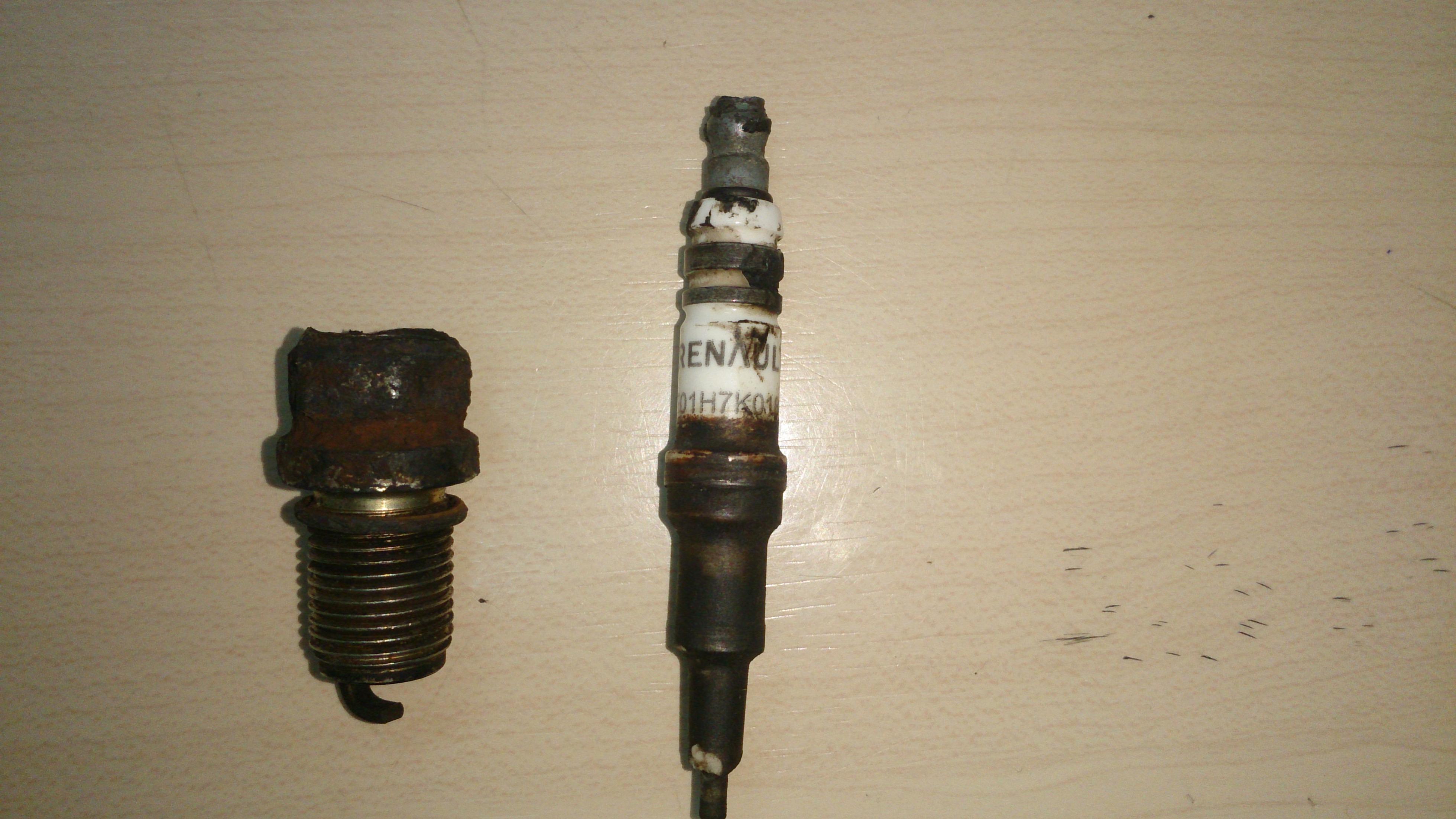

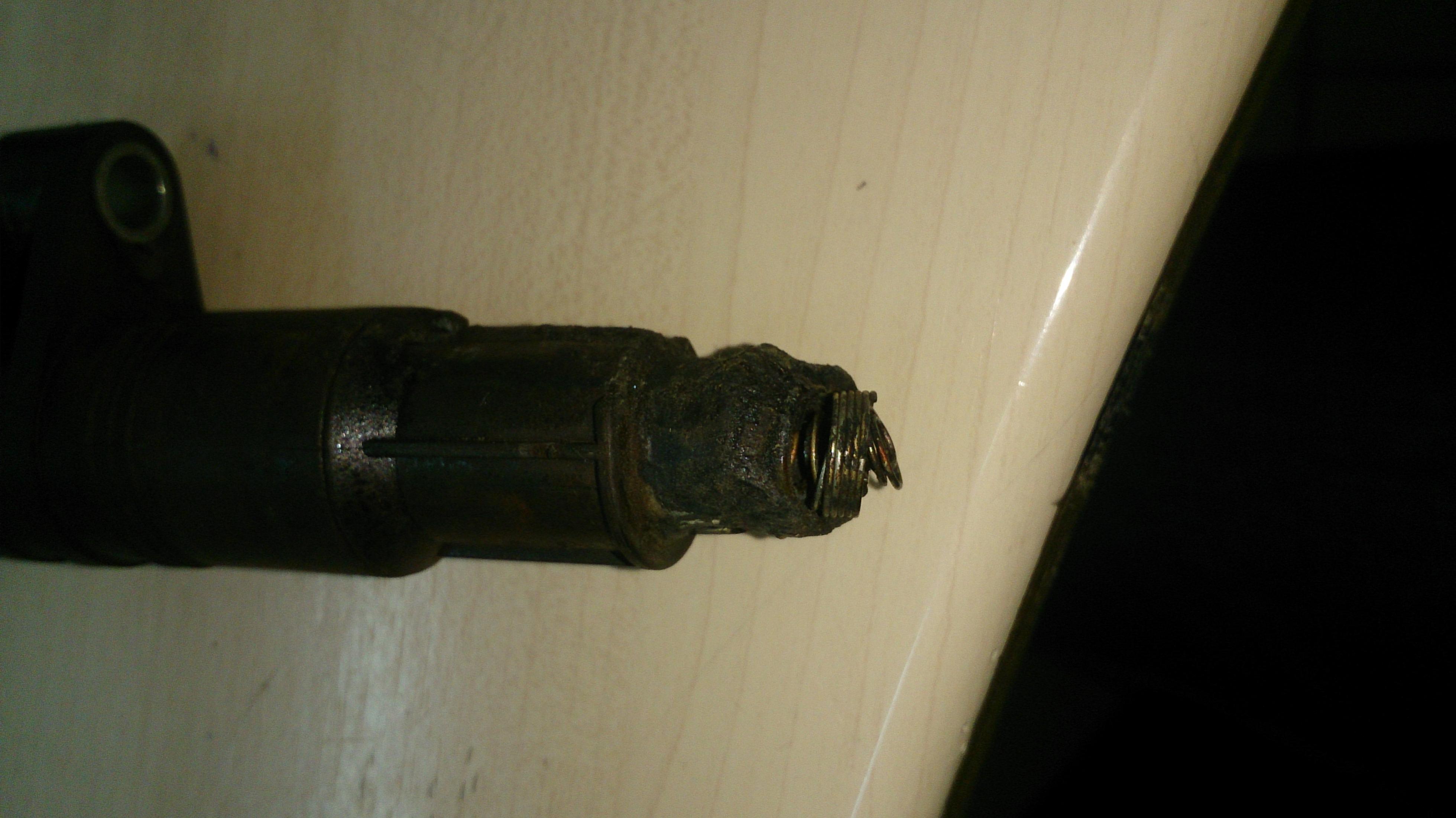

На днях еще одна такая же свеча, уже из второго цилиндра. Центральный электрод вместе с изолятором отдельно от металлического корпуса. Весь корпус в ржавчине. Катушку в мусорку.
Че за хрень...

Сообщение от Morze701 Посмотреть сообщение
Че за хрень...
Каковы пробеги между сменами свечей?
Удачи!
а/м на драйве
Че за хрень...
Агонь!
