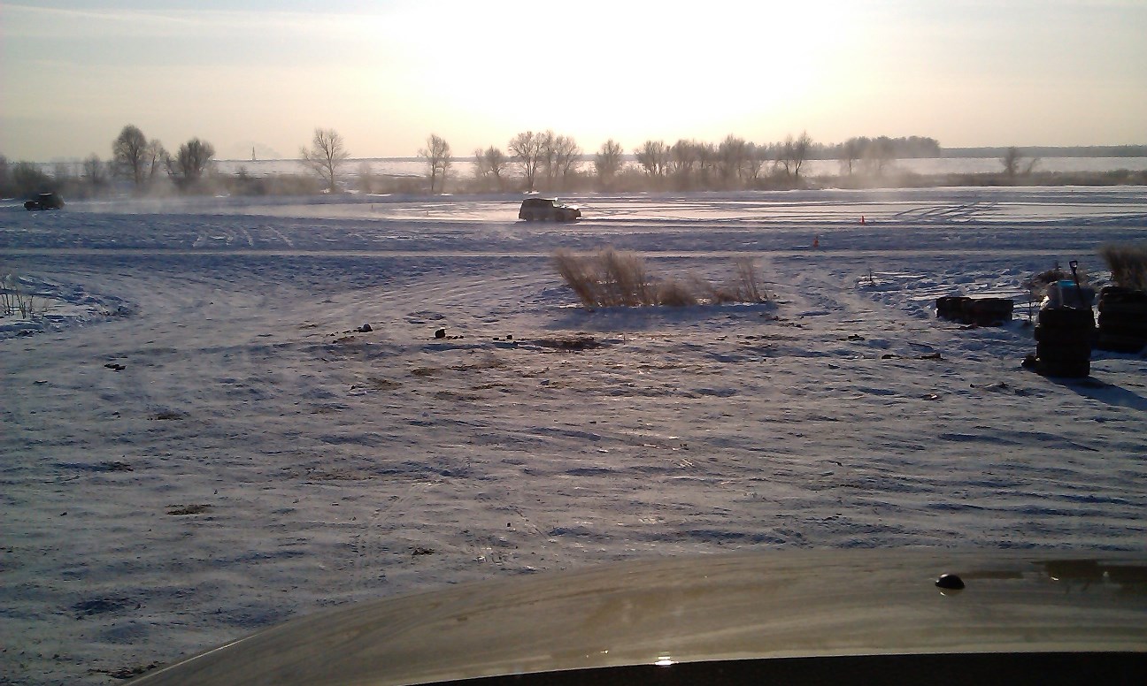

Вчера удалось поездить по льду замершего озера. Хочу поделиться полученной информацией.
1.Режим 2вд. Дастер демонстрирует крайне недостаточную степень поворачиваемости. Т.е. при превышении скорости на входе в поворот, авто невозможно заставить повернуть, начинается сильный снос передней оси и авто идет почти прямо или в лучшем случае уходит на внешний (больший) радиус. Заставить авто повернуть можно только с использованием «ручника», закидывая заднюю ось, задолго до поворота. В таком режиме проехал несколько кругов по извилистой трассе, перед каждым поворотом дергая ручник, на всякий случай, для сохранения трансмиссии, при пользовании ручником выжимал сцепление и отпускал газ. Скорости были не большими т.к. у меня стоит штатный Амтел, ну наверное 50-60 км/ч, на длинных прямых, точнее трудно сказать т.к., происходит постоянный букс и спидометр показывает скорость далеко за сто.
Через несколько кругов езды в таком режиме, ручник дергал раз 25 наверное, заморгала лампа 2вд на приборной панели. Перегрелась муфта, режим авто и лок не включаются. Проехал несколько кругов в «щадящем» режиме, без ручника и индикатор перестал моргать. Включается режим лок.

Фото кусочка ледяного озера, не догадался сделать обзорные фото.
