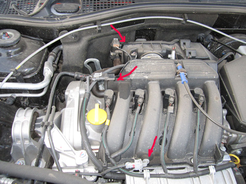

Регистрация: 11.03.2013
Сообщений: 15
Время онлайн: 1 д. 23 мин. 1 сек.
: 10
Был(а): 02 мая 2016 21:15
Адрес: Пенза
Автомобиль: Duster 4x2 1.6
Re: Запах гари в сырую погоду
Сообщение от Denter
После того, как ощутил аналогичные симптомы, открыл капот и увидел, что появились подтеки рабочей жидкости в местах, обозначенных стрелками. Жидкость сочилась из-под датчиков (две нижние стрелки), и, похоже, из шва детали, на которую показывает верхняя стрелка. До этого таких подтеков не было. Запах появился после того, как приблизительно 3 минуты ехал с оборотами 2900 в горку (скорость около 100). Сразу появилась мысль, что подгорает именно эта жидкость. Кстати, может кто-нить подсказать, что это за датчики, чтобы грамотно обратиться в СЦ.
После визита в СЦ (Автомастер Пенза) там признали, что уровень с завода был завышен. Выровняли уровень до чуть ниже верхнего предела. Все почистили, помыли. По моему настоянию проверили воздушный фильтр - масла на нем не было. К слову, сказали, что такие потеки образовались именно от перелива. Однако данный перелив, опять-таки с их слов, каким-то плохим образом на систему не повлиял. Теперь наблюдаю. От общения осталось позитивное впечатление. Сразу все объяснили, в этот же день осмотрели, несмотря на очередь и первоначальное их предложение приехать на следующий день. Мастер, несмотря на то, что был нарасхват, при любом моем дополнительном капризе, выполнял все просьбы. При желании мог находиться в ремонтной зоне. А мог и сидеть в зале, попивать кофеек и смотреть на мониторе на то, как работают с машиной. Вобщем, после многих негативных отзывов о СЦ был готов к "битве", но в итоге приятно удивлен. На руках на всякий случай осталась бумажка, где указана причина обращения, тех состояние машины , дата и т.п. (ну так наверное, у всех). Ну и соответсвенно - в базе отметка об обращении и результатах работы.
---------- Добавлено в 22:58 ---------- Предыдущее написано было в 22:56 ----------
Да, и еще подтвердили обсуждавшуюся здесь протечку масла из-под болтов с правой стороны на крышке двигла (много обращалось с такой болячкой)
---------- Добавлено в 23:00 ---------- Предыдущее написано было в 22:58 ----------
Самое главное - запах пропал! Возможно, он появлялся от испарения масла на впускном коллекторе. Возможно, просто у других количество масло было менее заметным. Хотя запах был, как будто воняло сцеплением.

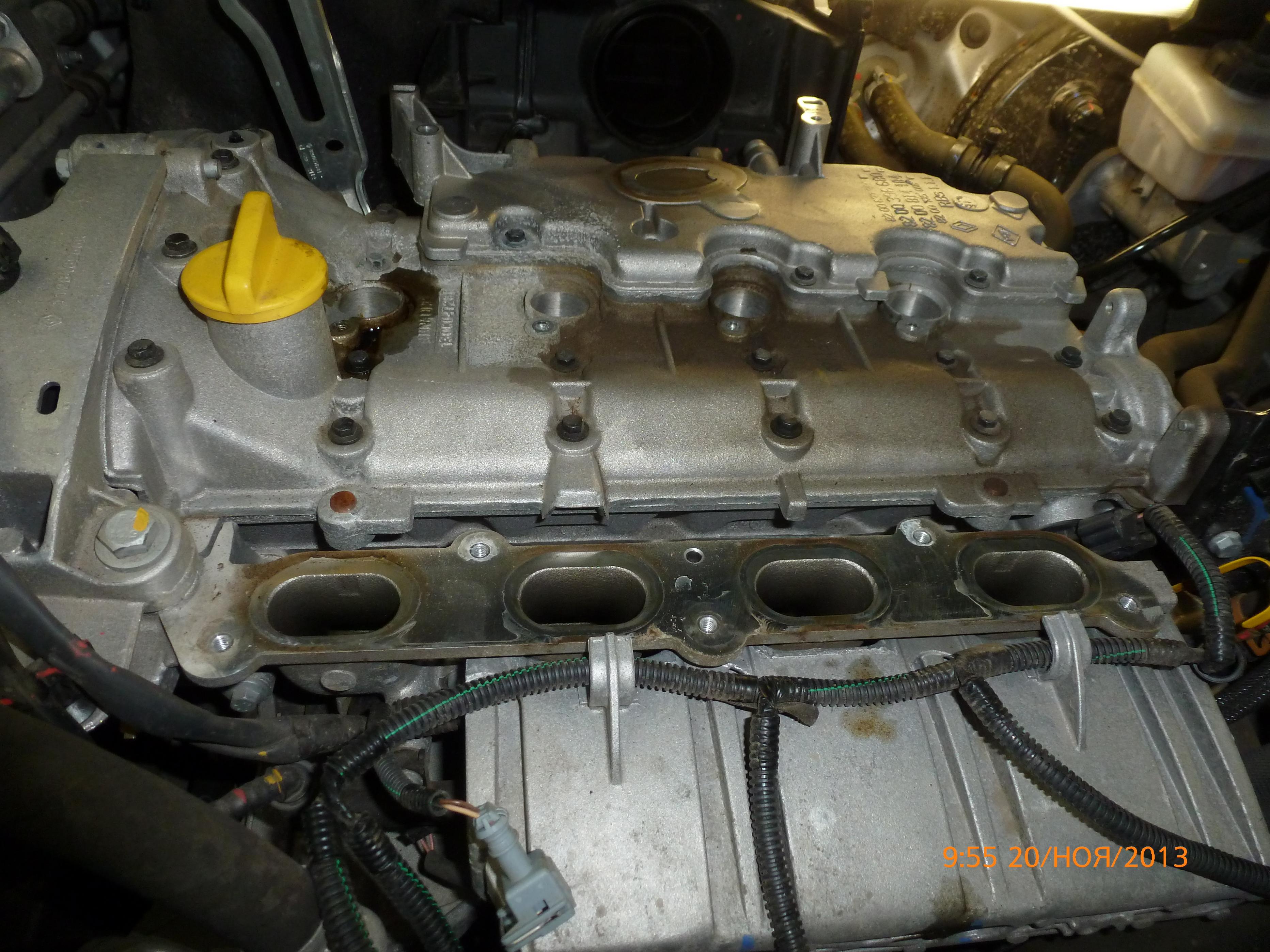

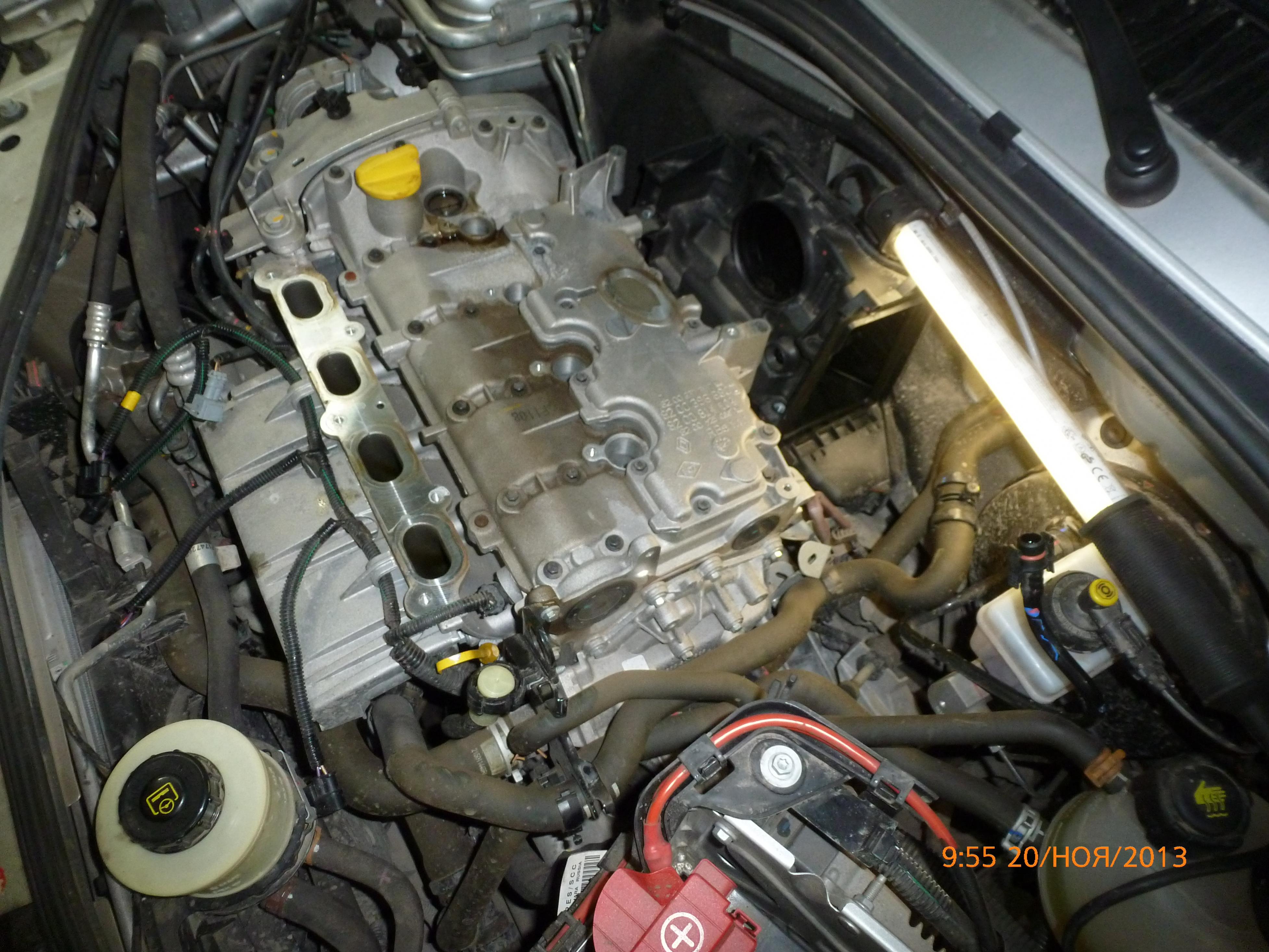

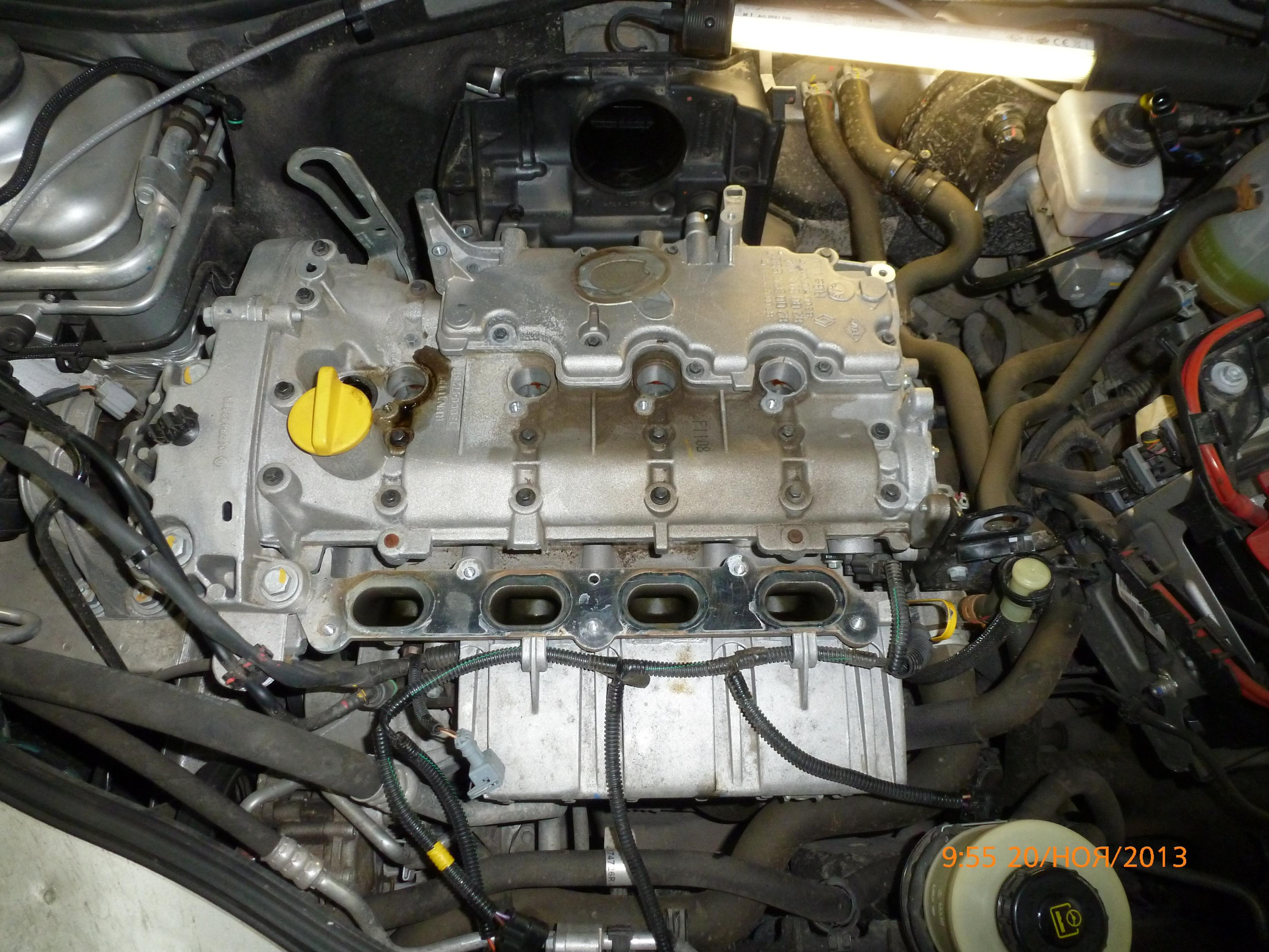

Регистрация: 20.12.2012
Сообщений: 11
Время онлайн: 2 д. 1 ч. 11 мин. 36 сек.
: 13
Был(а): 25 мая 2019 19:14
Адрес: Череповец
Автомобиль: Дастер Expres 2-4x4М6
Проблему наблюдаю на 3-х Дастерах, у всех одно-течь масла с крышки сапуна. При снятом впускном коллекторе открылась картина: из-под крышки сапуна выдавило масло, т.к. отверстие сброса картерных газов всего 2 или 3мм в диаметре(не успел сразу замерять) не справляется с объемом картерных газов при больших оборотах, и газы вместе с маслом прорываются через прокладку крышки сапуна, и масло стекает на выхлопной коллектор(отсюда и запах). Опытный моторист посоветовал или рассверлить отверстие или в крышку сапуна врезать штуцер и шлангом вывести сброс под машину(как на старых ВАЗ,ГАЗ и т.д). Такая особенность 2литровых дв, на 1,6 не имел возможности посмотреть. Очень тонкий сапун.
