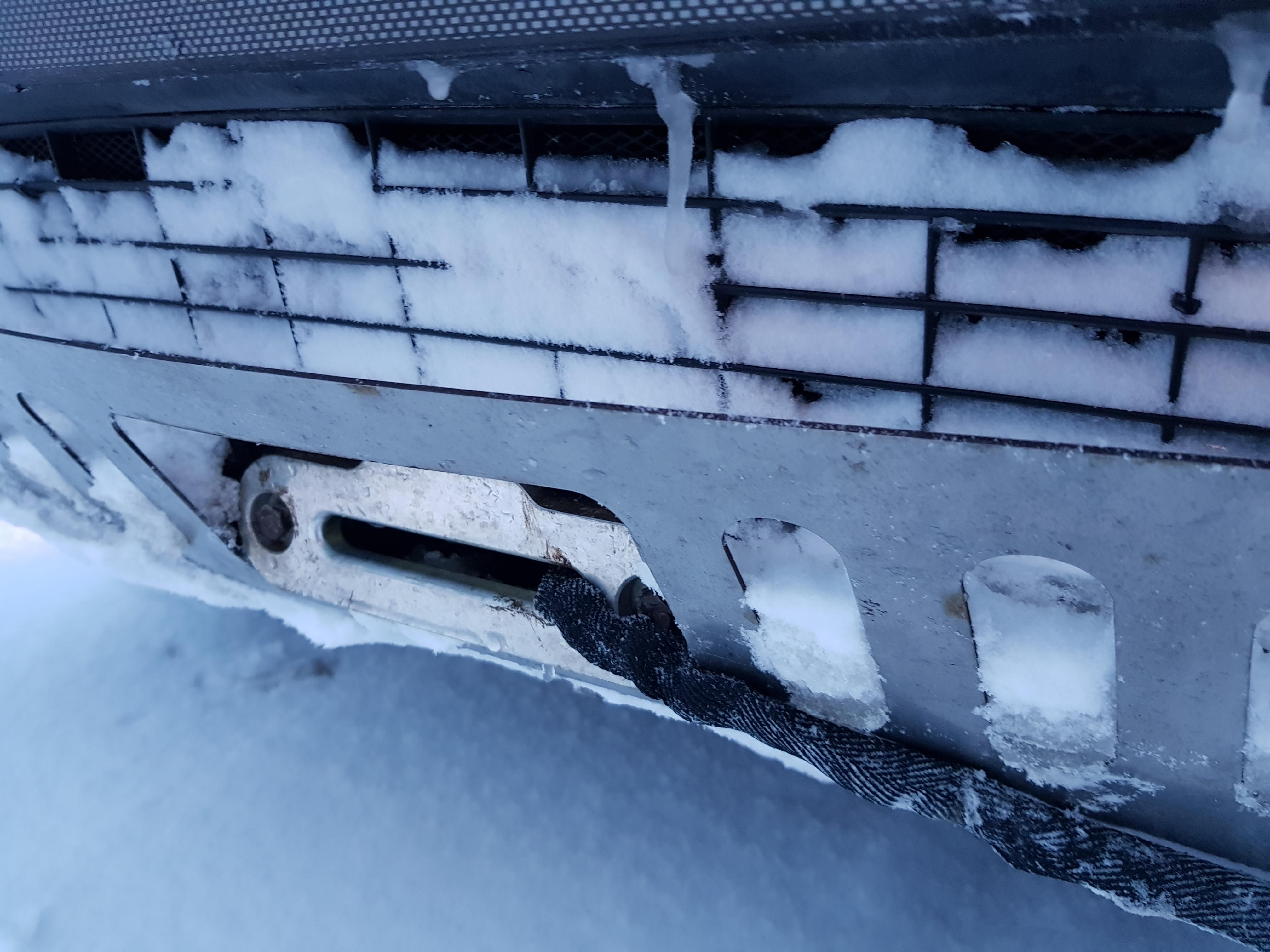

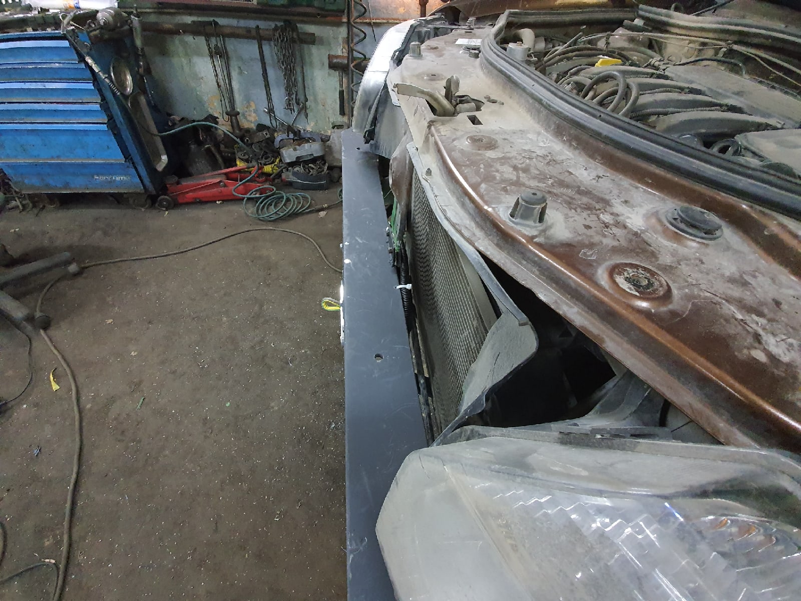

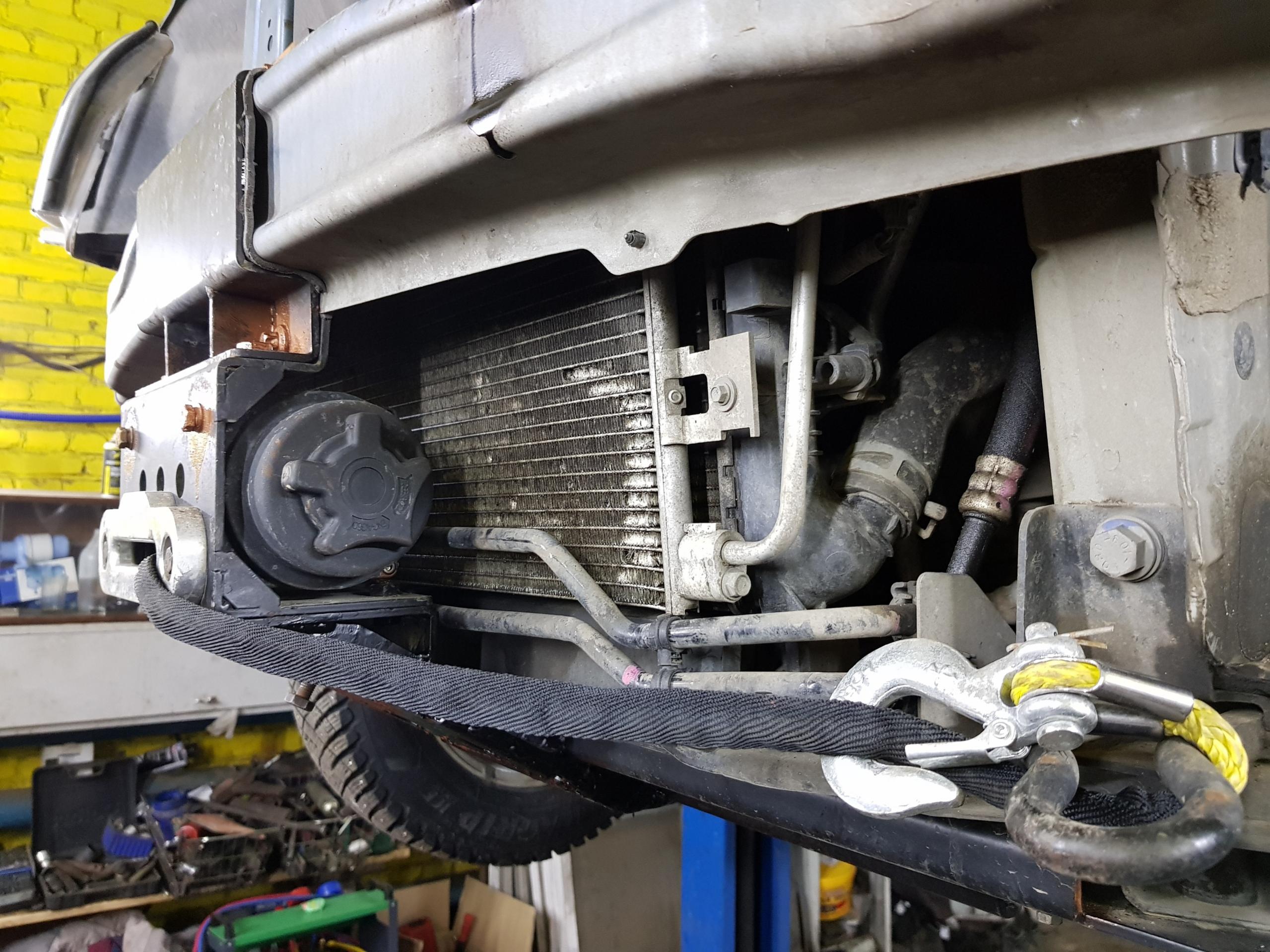

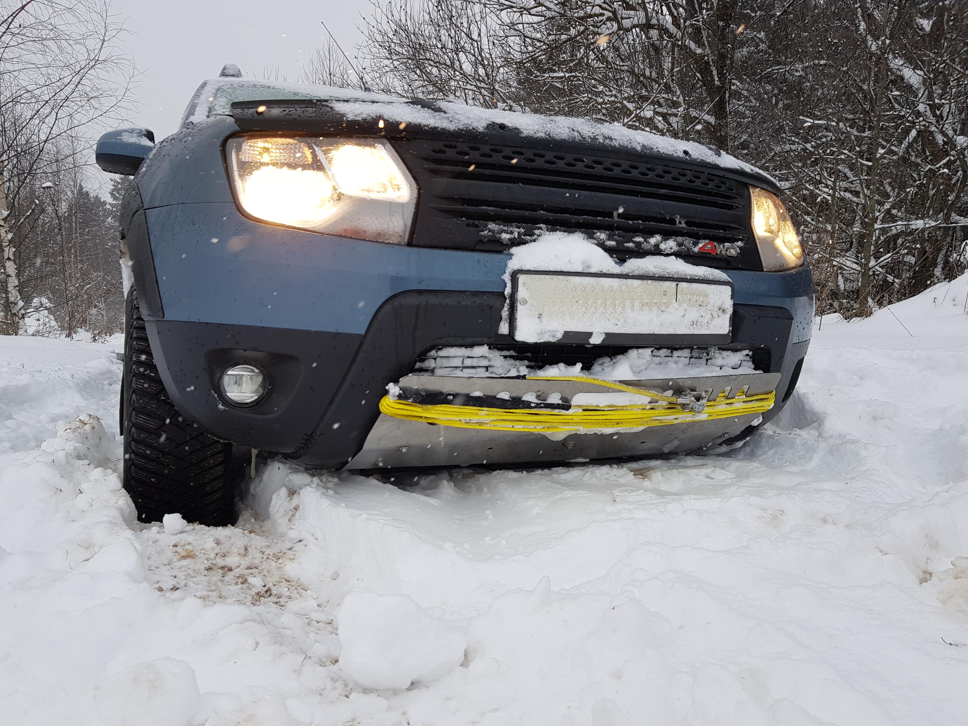

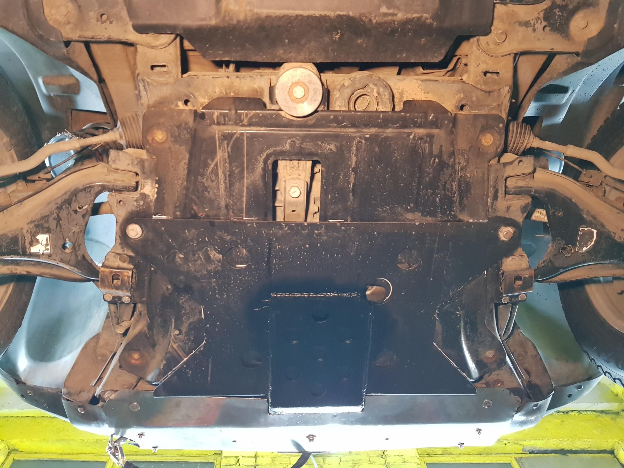

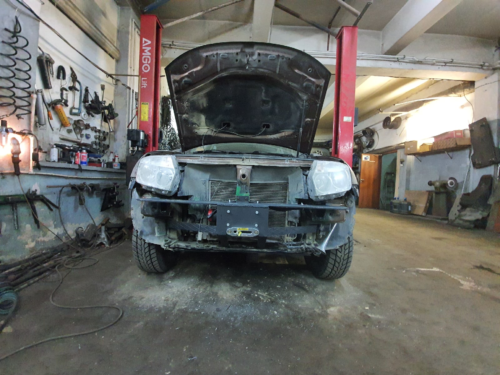

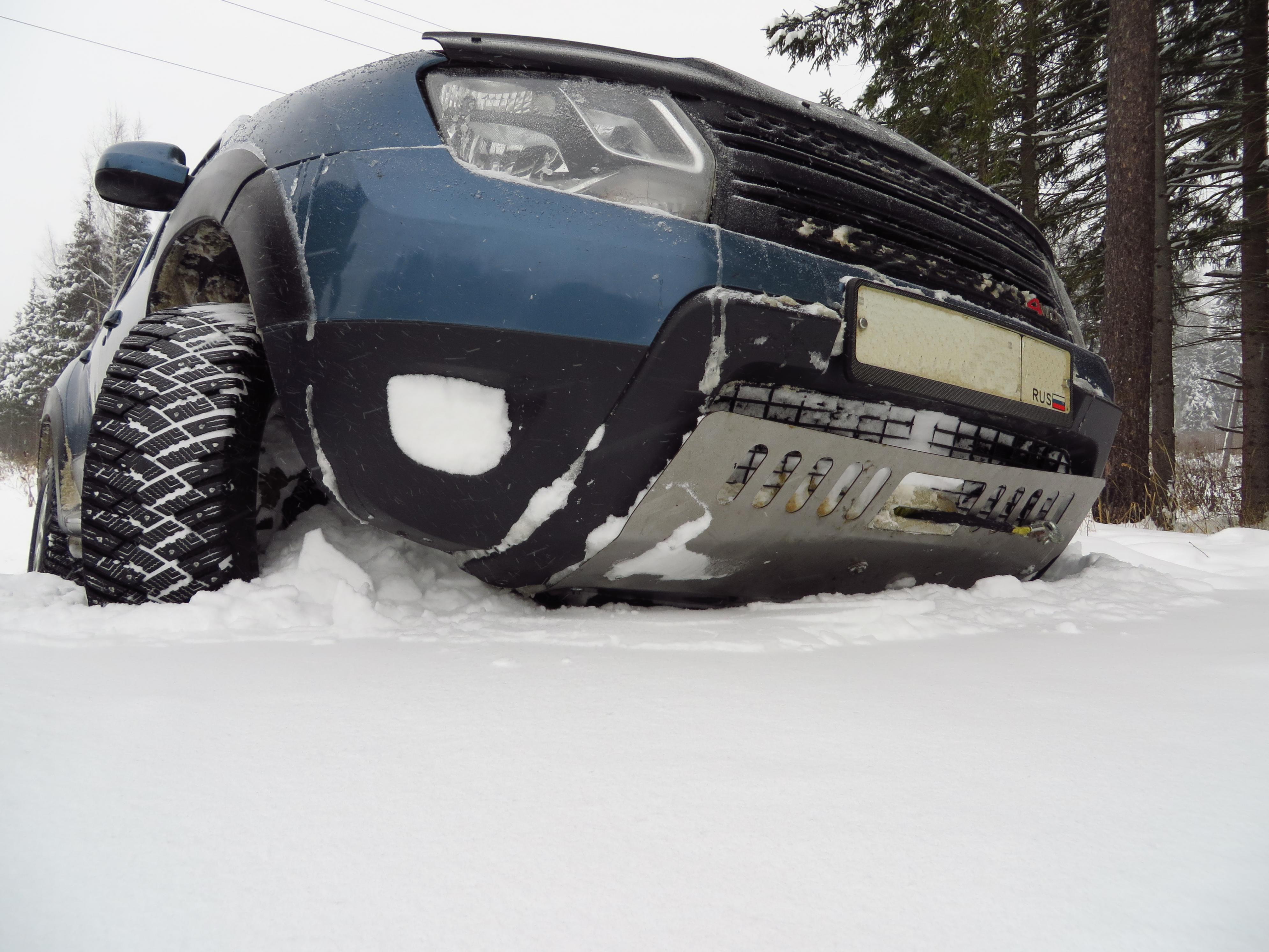

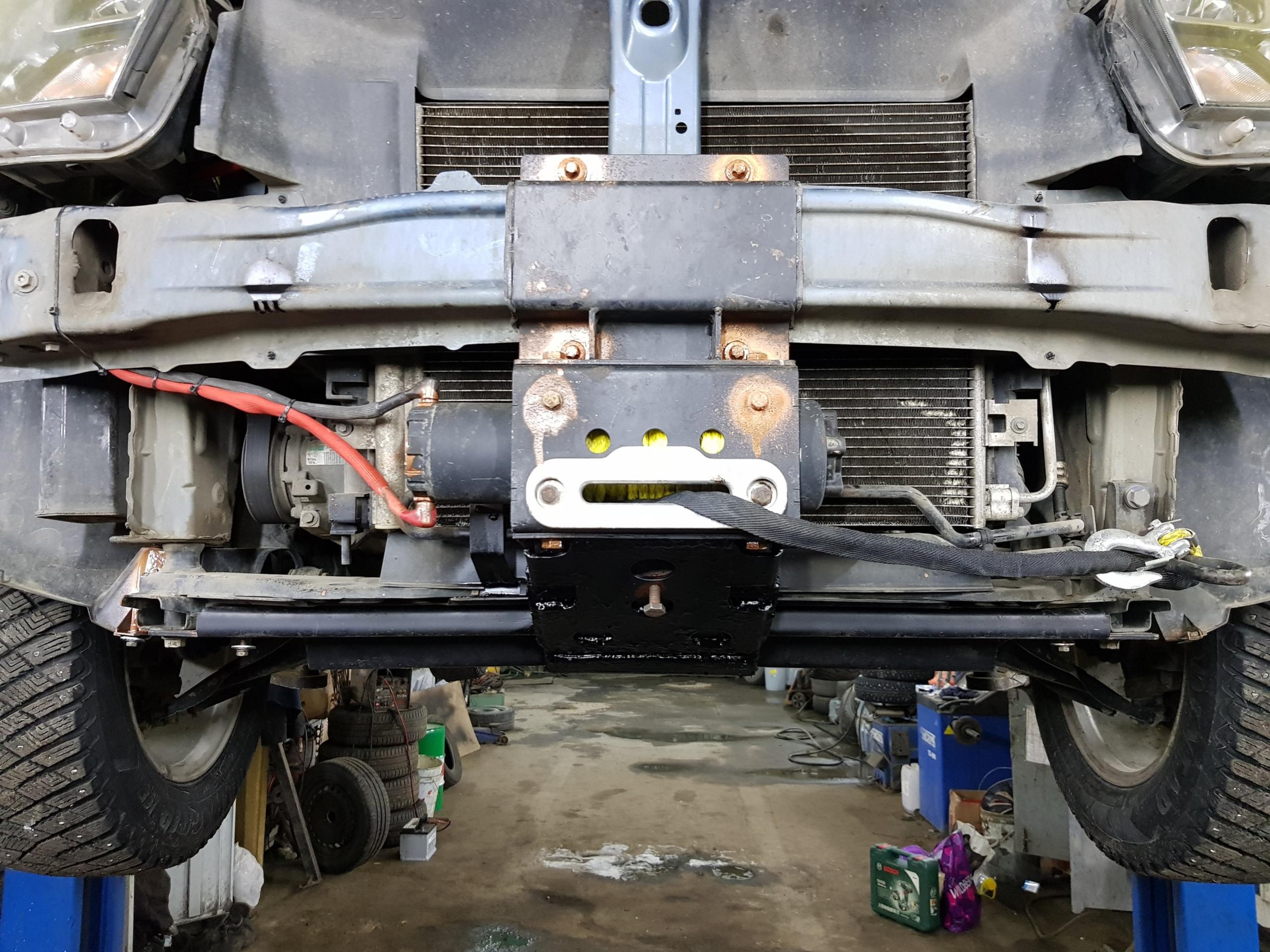

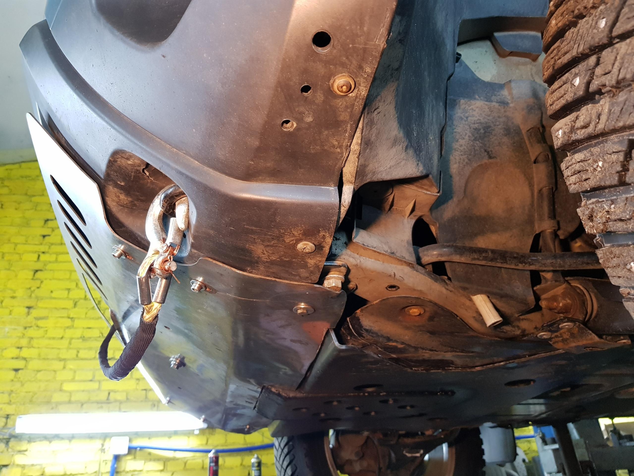

Установил стандартно комплект лебедки Стократ под бампер. НО с доработкой, а именно дабы не терять клиренс, так как снизу кронштейн лебедки сильно свисает под машиной как якорь, пришлось переделывать.
Ну о том как все встало оставляйте комментарии.
В итоге получили ровное днище (спереди защиты стало на 1см ниже буквально, а далее уже все идет как и штатная защита такой же высоты), усиленную защиту переднего бампера так как она теперь крепится и снизу к кронштейну лебеди, и спереди болтом, получается что ей можно упираться и долбиться и ничего не будет так как она плотно прикручена к кронштейну усилителю лебедки.
В защите и бампере вырезал окошки, под клюз лебедки и еще под тормоз.

А теперь о трудозатратах.
1 день - переварка кронштейна
2 и 3 дни - подрезка бампера и защиты, подгонка по миллиметрам, сверлим, пилим, подрезаем, греем бампер феном, натягиваем, короче подгонка бампера чтобы все встало штатно в штатные места + защита.
Итого 3 дня работы, но результат на лицо.
был Duster 2012г. 2.0 4х4, лифт 5см, МТ резина, лебедка Стократ, блокировка Иж Техно.
сейчас Duster 2021г. 1.5dCi 4х4 (лебедка 12000, блокировка Иж-Техно, АТ резина, лифт 3см)

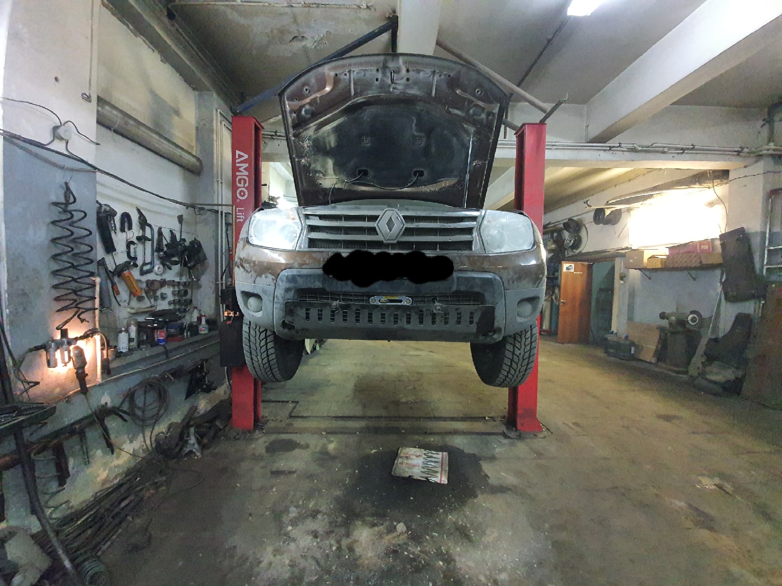

Еще парочку фото после установки.
На защиту очень удобно наматывать трос.

Конечно ничего не регистрировал. я закрою ее потом как то, и все.

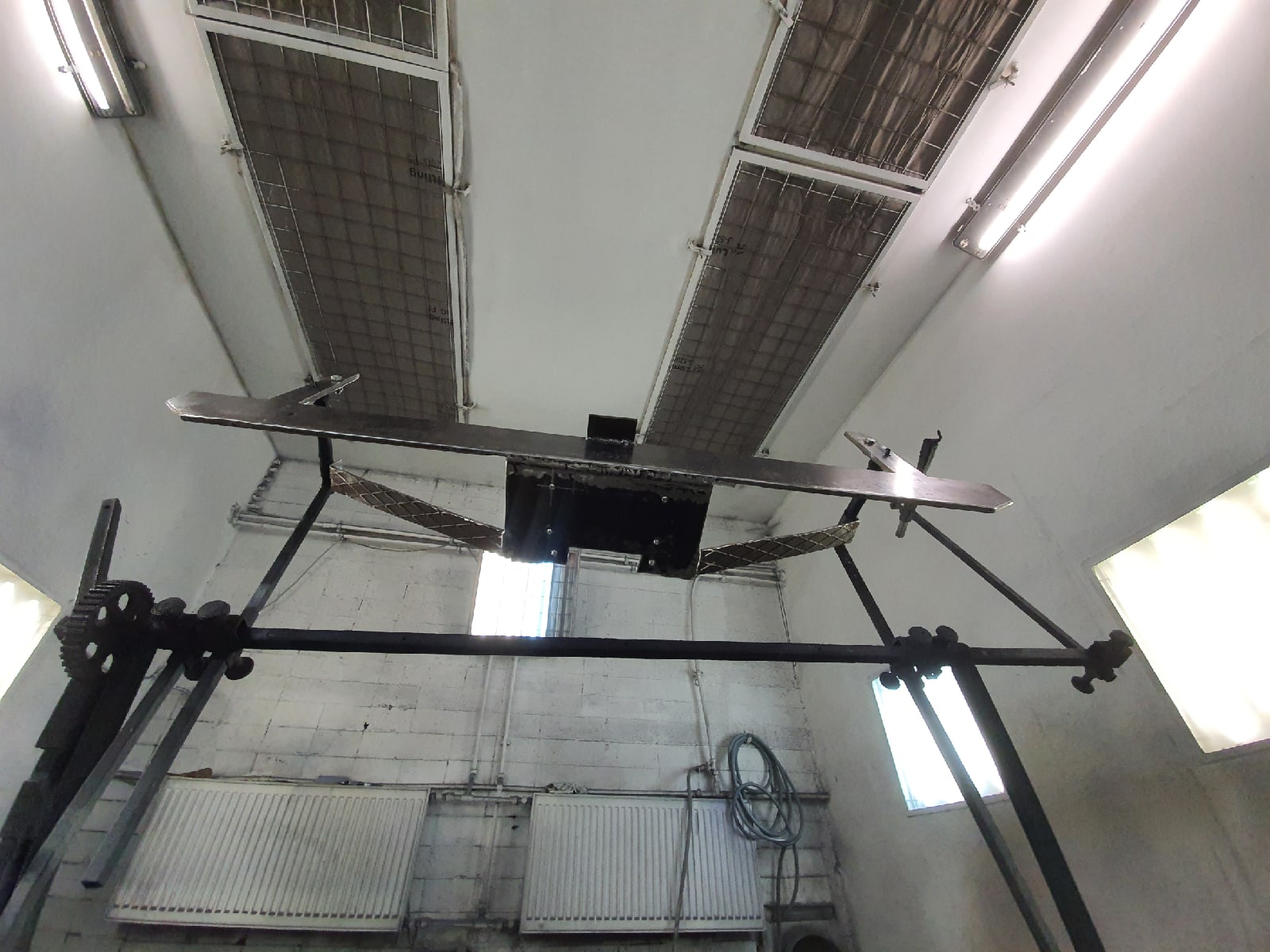

Можно ещё так попробовать

много пилить варить. что то не эстетично. плюс в том что места много получается можно ставить мощную лебедку.

а мне его конструкция показалась слабоватой, и что именно "мощная" лебедка что-нибудь отломает. Так как с подрамником не связанна. Твоя установка понравилась больше, но не понравилось крепление к штатному усилителю бампера(или как он там правильно называется), так как он "жиденький" какой-то и руками гнется. В него можно, как вариант, прямоугольную профильную трубу во внутрь поставить, но это нужно по месту смотреть.

С подрамником она связана. Подрамник ИМХО сам по себе слабый и не является силовой частью. Он тонкий и висит на лонжеронах.
---------- Добавлено в 17:40 ---------- Предыдущее написано было в 17:37 ----------
Когда пробовали другой дастер лебедить наверх, подрамник стал прогибаться. Его усиливали
