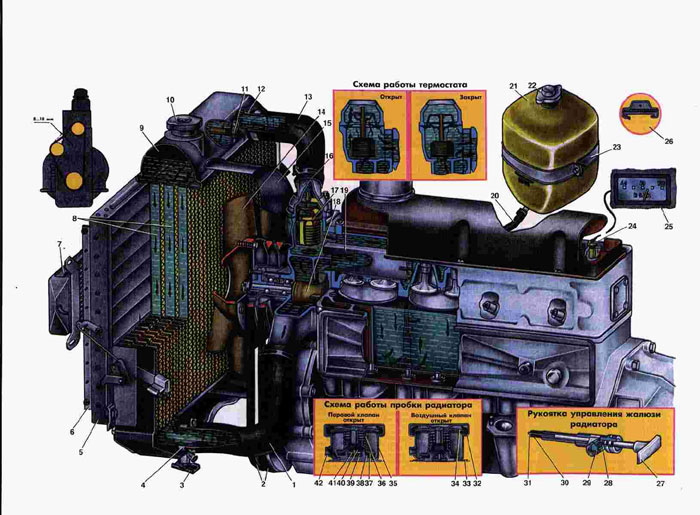

И на Волге ГАЗ-24
18.01.2013, 18:26
#72
Регистрация: 12.12.2012
Сообщений: 2,095
Время онлайн: 1 мес. 4 нед. 7 ч. 18 мин. 1 сек.
: 1676
Был(а): 04 ноя 2018 01:12
Адрес: Подмосковье
Re: Картонка в радиаторе экономит 2 л/100км
Из "Устройство автомобиля ГАЗ-24":
Прогревать двигатель следует при закрытых жалюзи и закрытом люке воздухопритока, так как радиатор отопления кузова присоединен к системе охлаждения двигателя, минуя термостат. Прогрев делать при умеренной частоте вращения в течение 2-x мин. Жалюзи следует открывать только при достижении 90 градусов. В зимнее время рекомендуется на переднюю часть автомобиля надеть теплый капот.

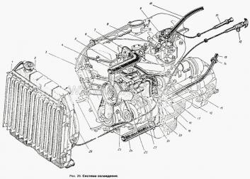

Охлаждение АЗЛК / Москвич 412 (412, 427, 434):
