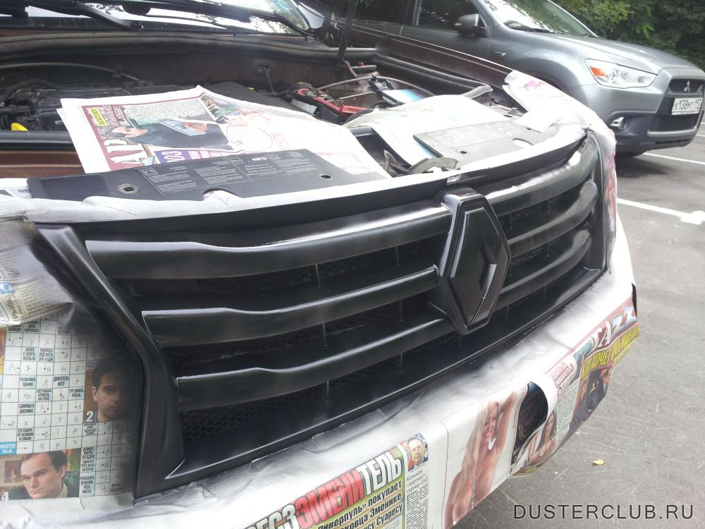

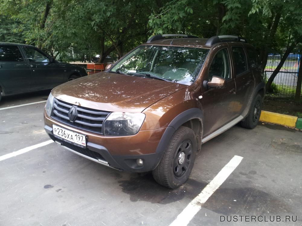

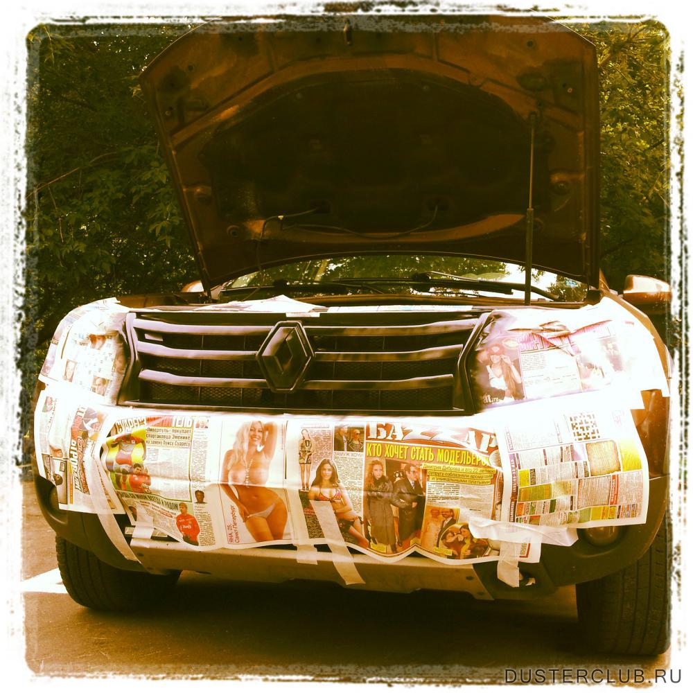

Я все-таки это тоже сделал Решетку красил Plasti Dip, не снимая с машины, сзади покрасил накладку на дверь и все шильдики...
Только за фотки простите =) На телефон фотографировал =)

Сообщение от stirhol Посмотреть сообщение
проще было снять
А так еще проще

Сообщение от Wotan Посмотреть сообщение
А так еще проще
Красава!!!Сколько балончиков ушло?Сколько слоев?

Сообщение от Krendel Посмотреть сообщение
Я покупал два балончика, но можно обойтись и одним... Осталось больше половины балончика. Получилось слоёв 8-9... На всякий случай На сайтах рекомендуют 5-6 слоёв...

А газетки зачетные использовал

Я свою красил Plasti Dip'ом. Это такая жидкая резина... Я даже решетку не снимал. Только верхние крепления освободил, что бы газетами закрыть. Обезжирил, и нанес 9-10 слоёв. До сих пор держится. Красил летом.
