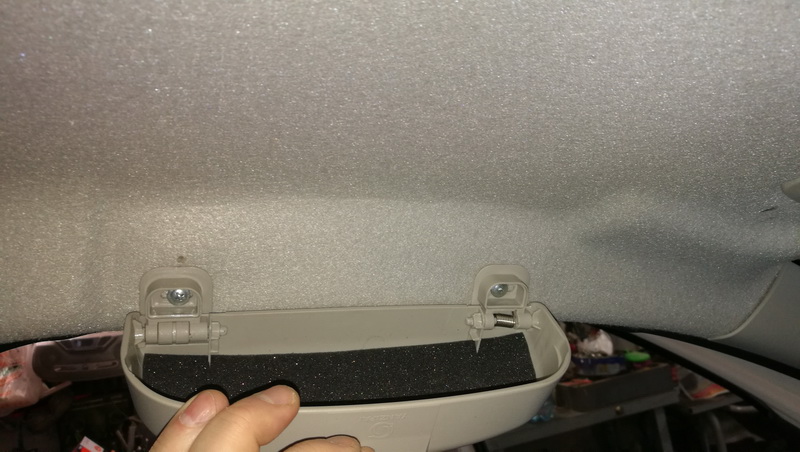

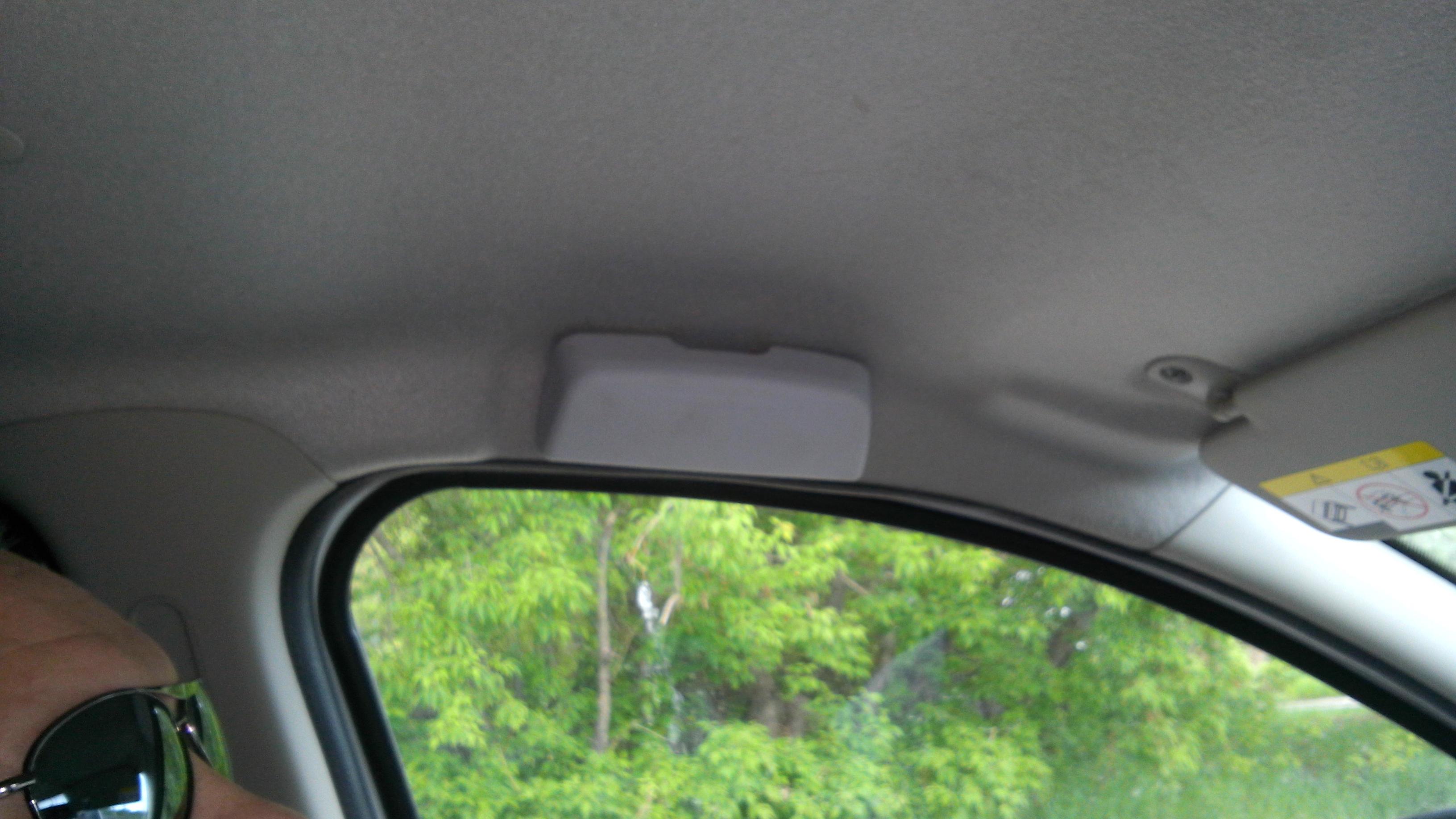

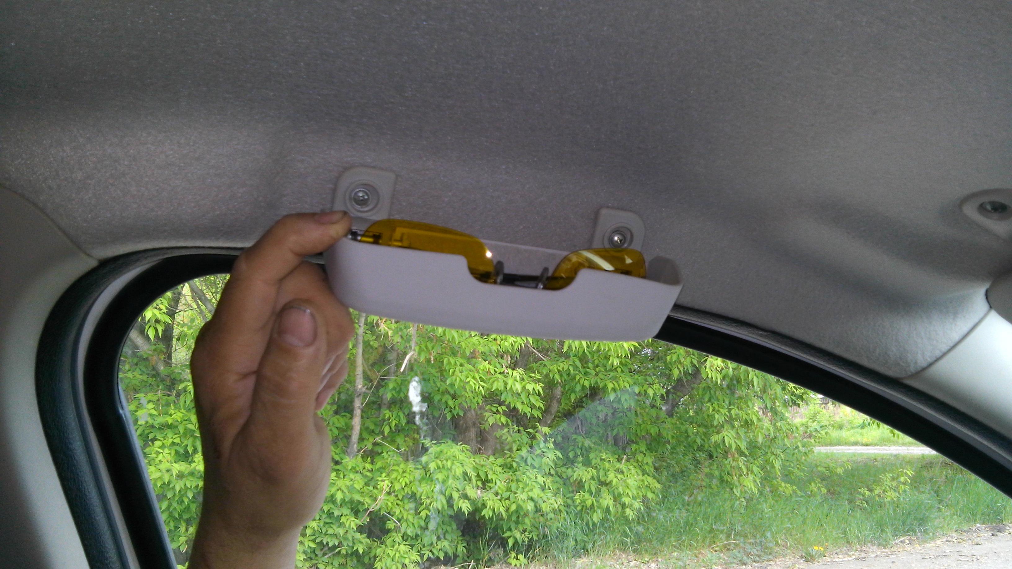

Вот такой футляр от Гранты, он подпружинен, закреплён на два коротких самореза, практически любые очки входят

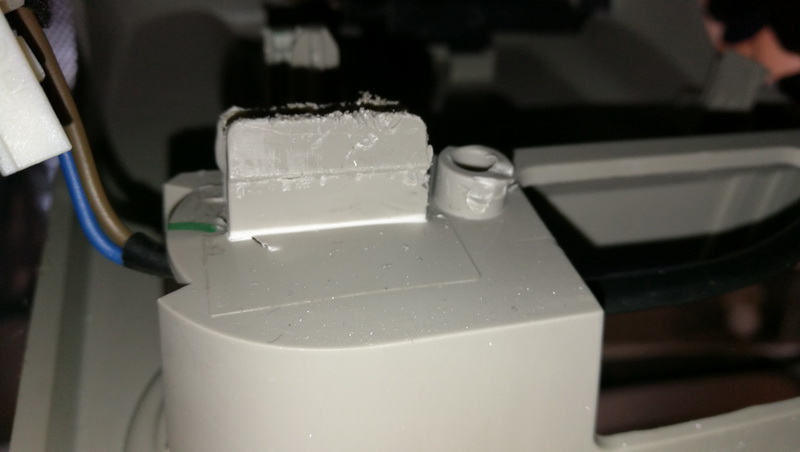

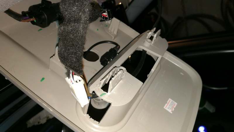

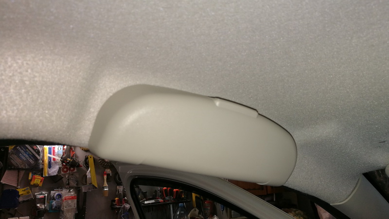

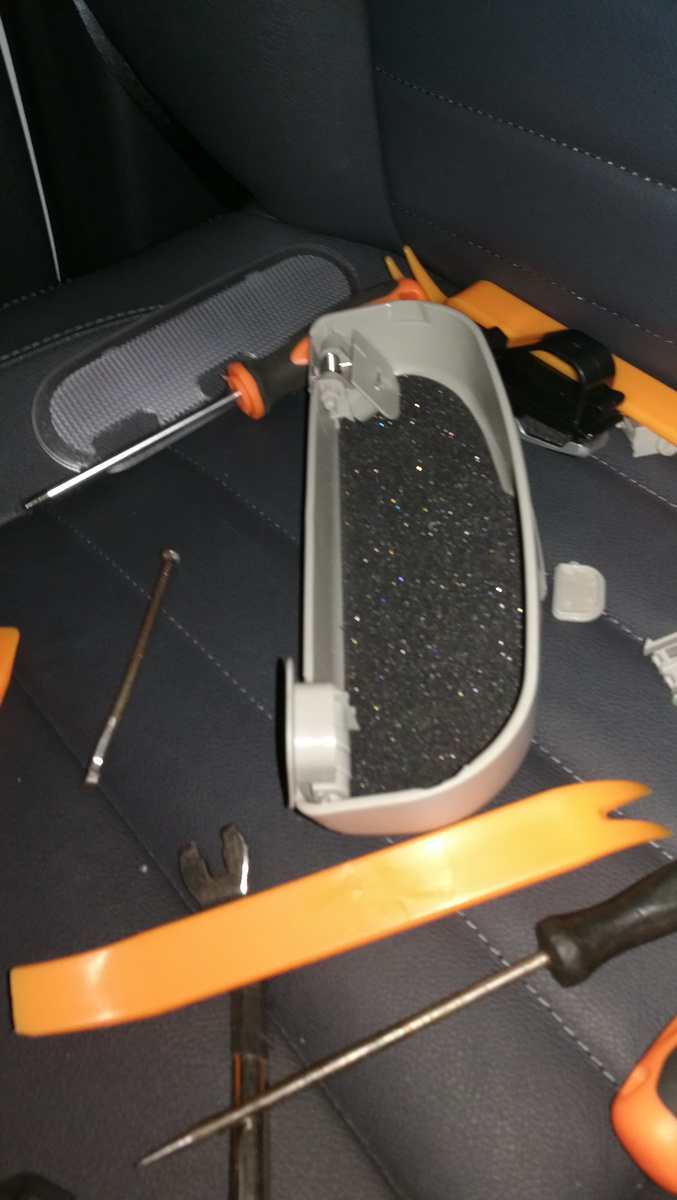

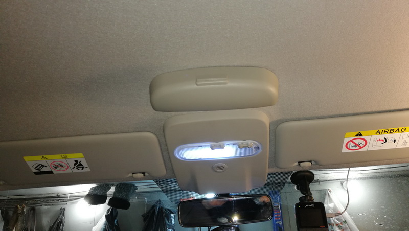

Купил на али с месяц назад очечник:https://ru.aliexpress.com/item/Car-D...781993287.html
Пару недель назад поставил вместо ручки над водительской дверью.
Вчера снял, по причине задевания его головой при загрузке и выгрузке.
Решил установить рядом с потолочной консолью(у меня рестайл). Информации по снятию консоли в интернете практически нет, нашел только оду ссылку:https://www.drive2.ru/l/8929157/
Информация есть, но маловато. К стати, пару фоток из того блога я скоммуниздил. Помучался конечно, не хотелось ломать консоль. В итоге я ее победил не повредив. Выкладываю фото, вдруг пригодится кому.

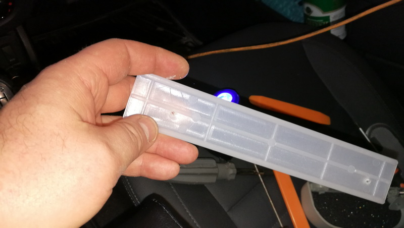

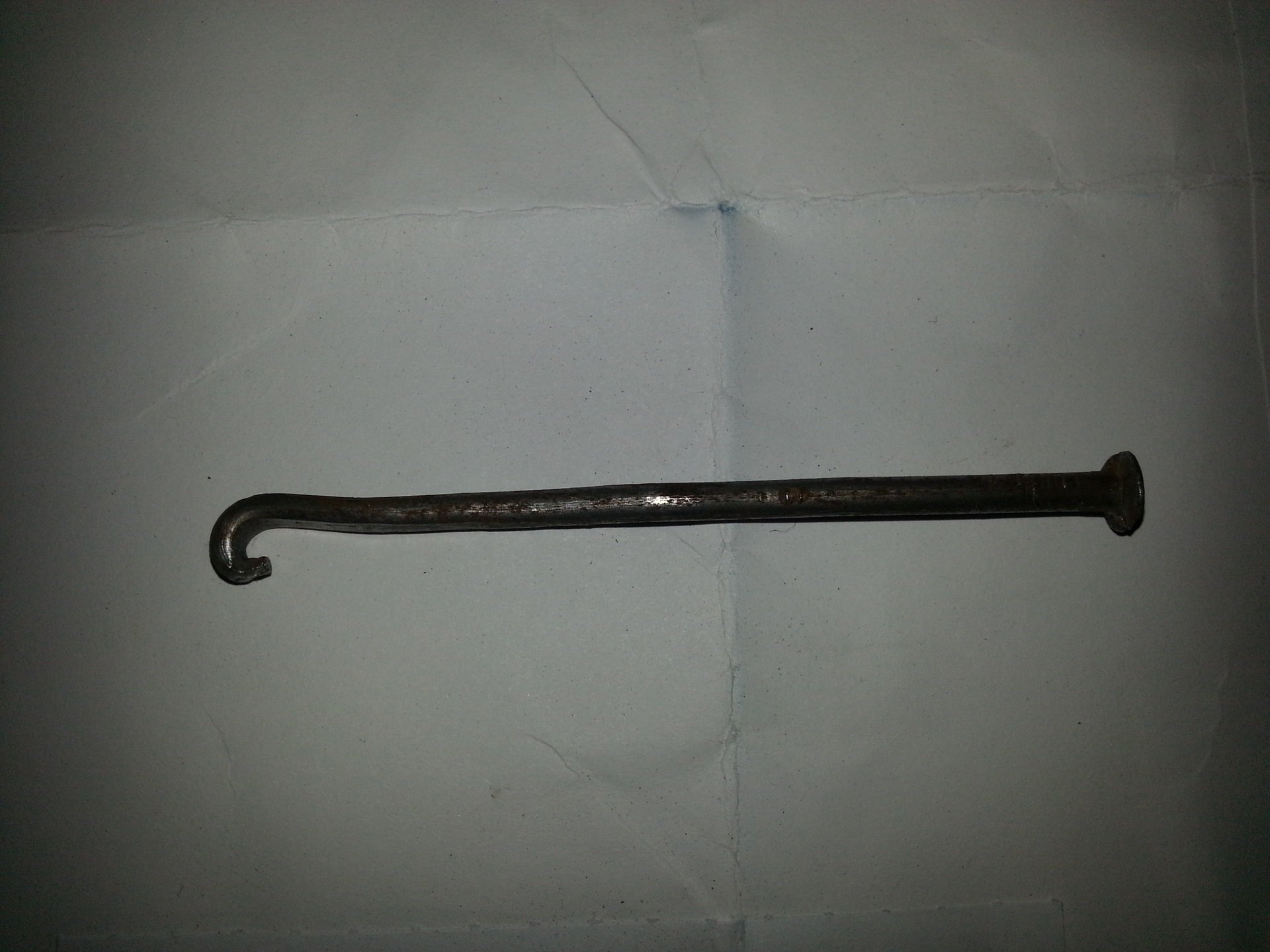

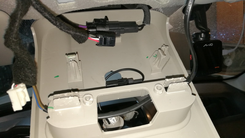

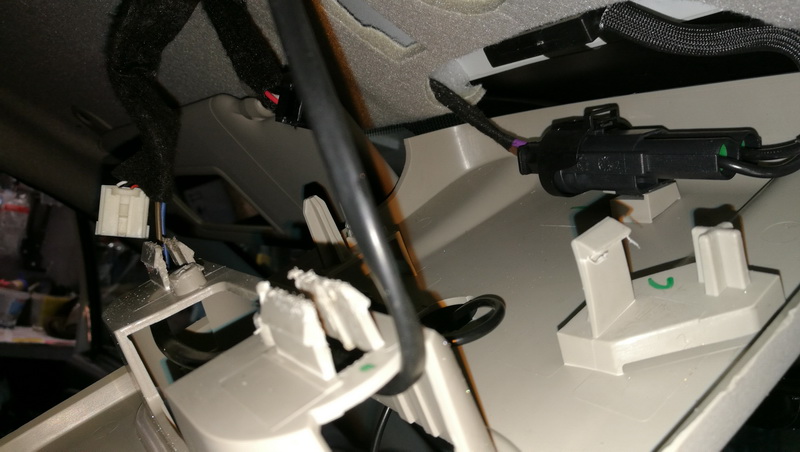

1. Изготовил крюк из гвоздя:

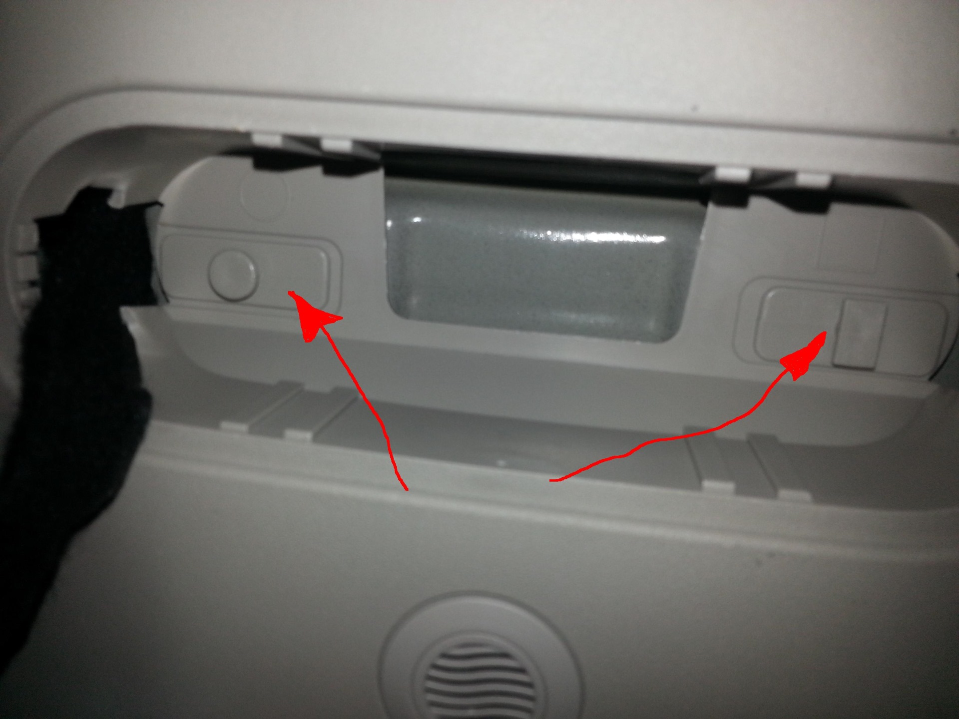

2. Он для того, чтобы разжать фиксаторы после удаления заглушек-стопоров(вынимаются вниз легко):

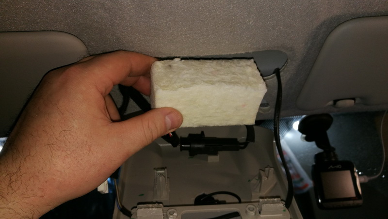

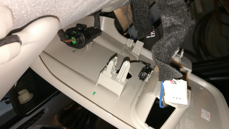

3. Затем тянем с левой стороны на уровне микрофона вниз за край консоли, чтобы отщелкнуть клипсу:
4. С права, вставлял пластиковый съемник, чтобы отщелкнуть крючок:
Усилие на это все потребуется весьма приличное.

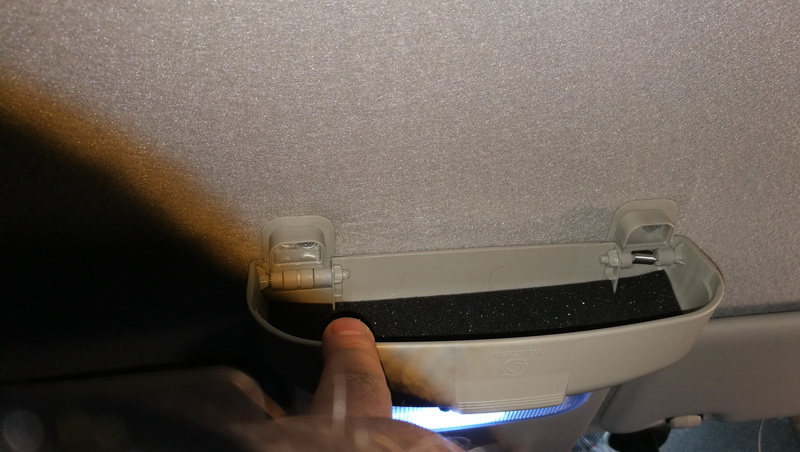

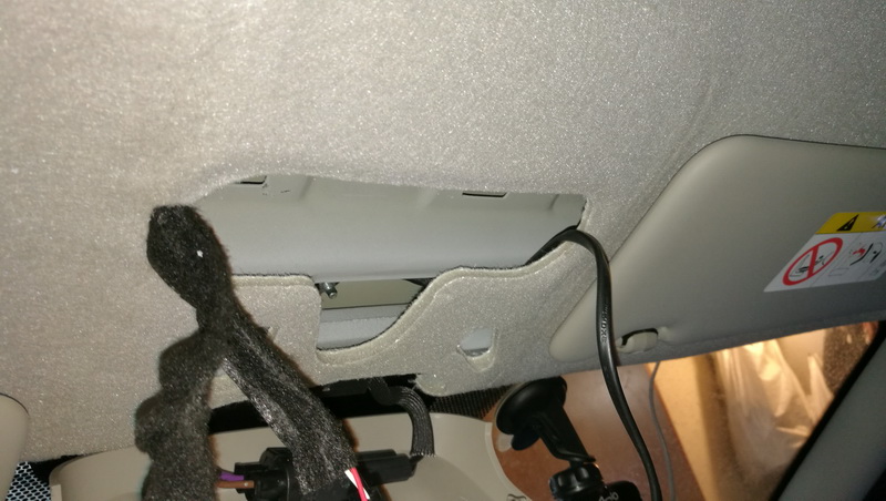

Затем вытащил поролоновый уплотнитель из под обшивки:
Отмечаем место установки, закладную вставляем под обивку потолка и прикручиваем очечник.
Устанавливаем на место консоль и вуаля:
Так мне нравится гораздо больше! По цвету практически один в один с консолью и козырьками.
Буду рад, если мой опыт кому-то пригодится.
