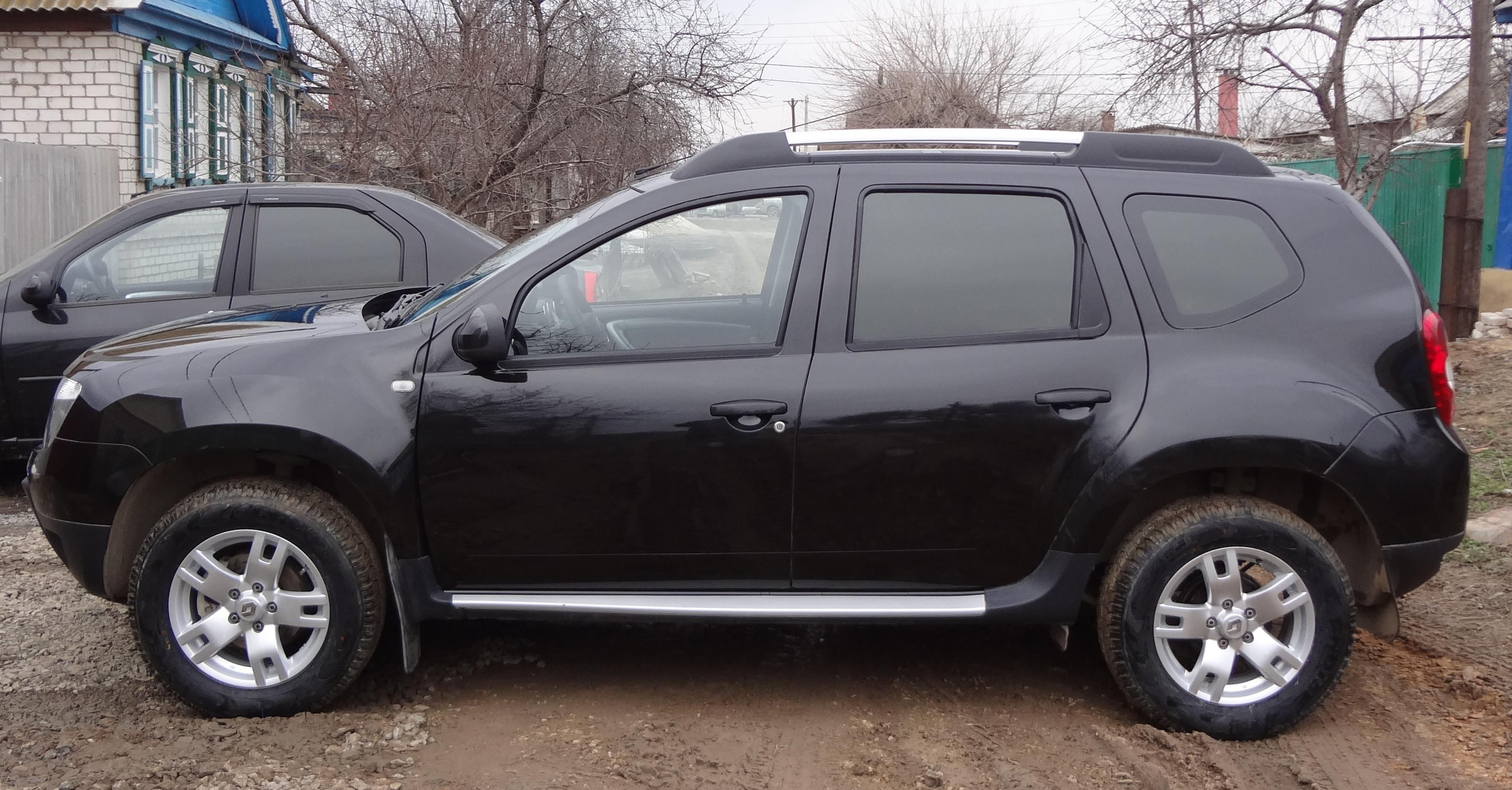

У меня вот такие на лето: Replica RN133 6.5x16/5x114.3 D66.1 ET50 (??? Сомнения) Silver
В комплекте были заглушки с ромбом Рено и болты (один сломал и остальные выкинул)
Привезли отсюда, но по 3300 р./шт.

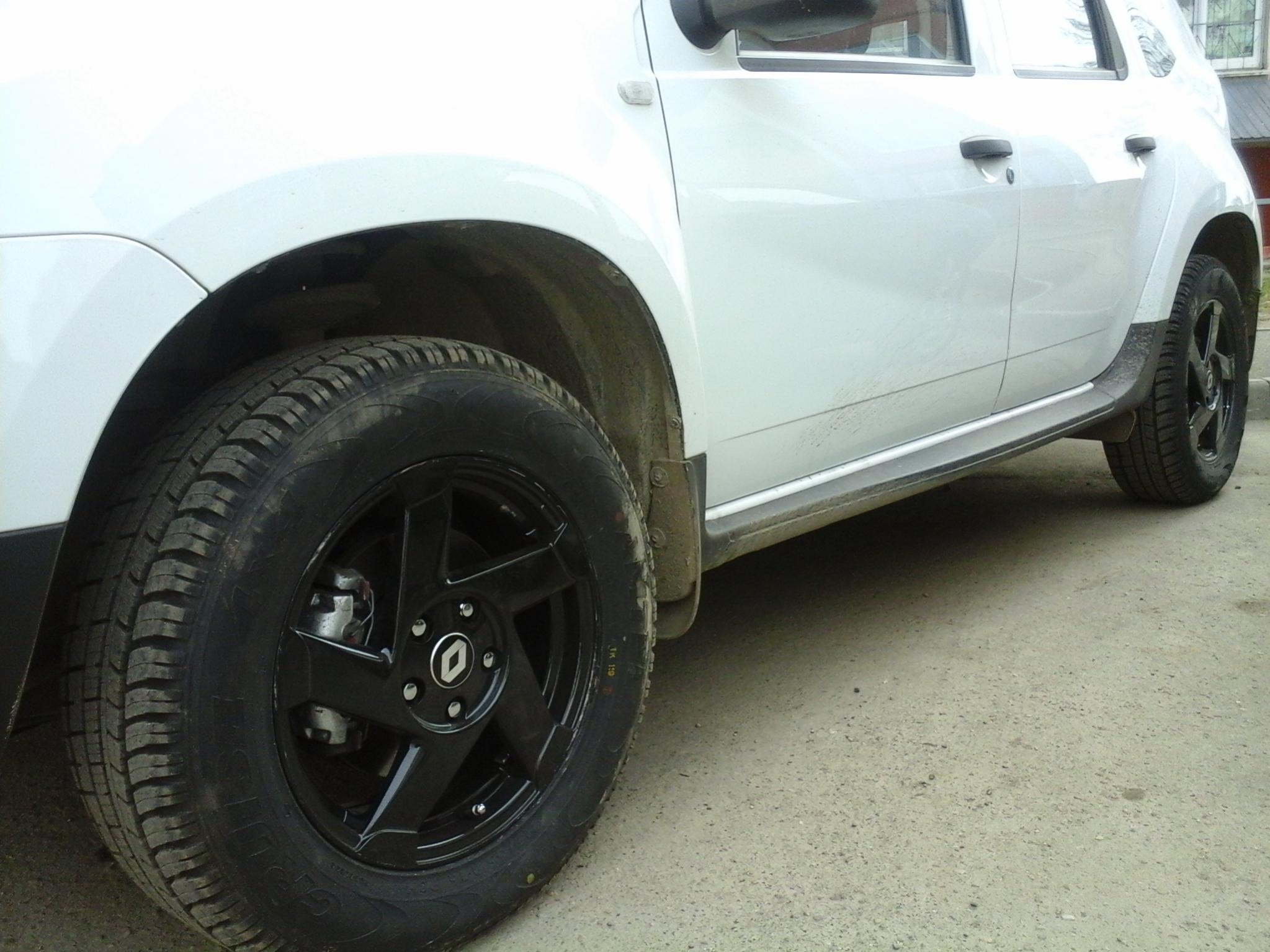

Диски СКАД Лотос селена 16*6,5 5*114,3 Et47 66,1.Подходят по всем параметрам, перед покупкой примерил на переднюю ступицу.

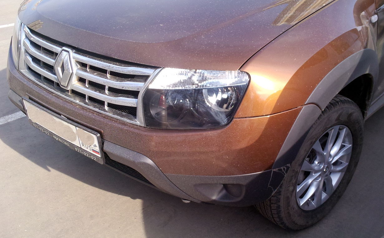

Вот диски со штатными размерами реплика Сoncept - RN507 и Реплика LA RN65 - проверял, все размеры соответствуют.

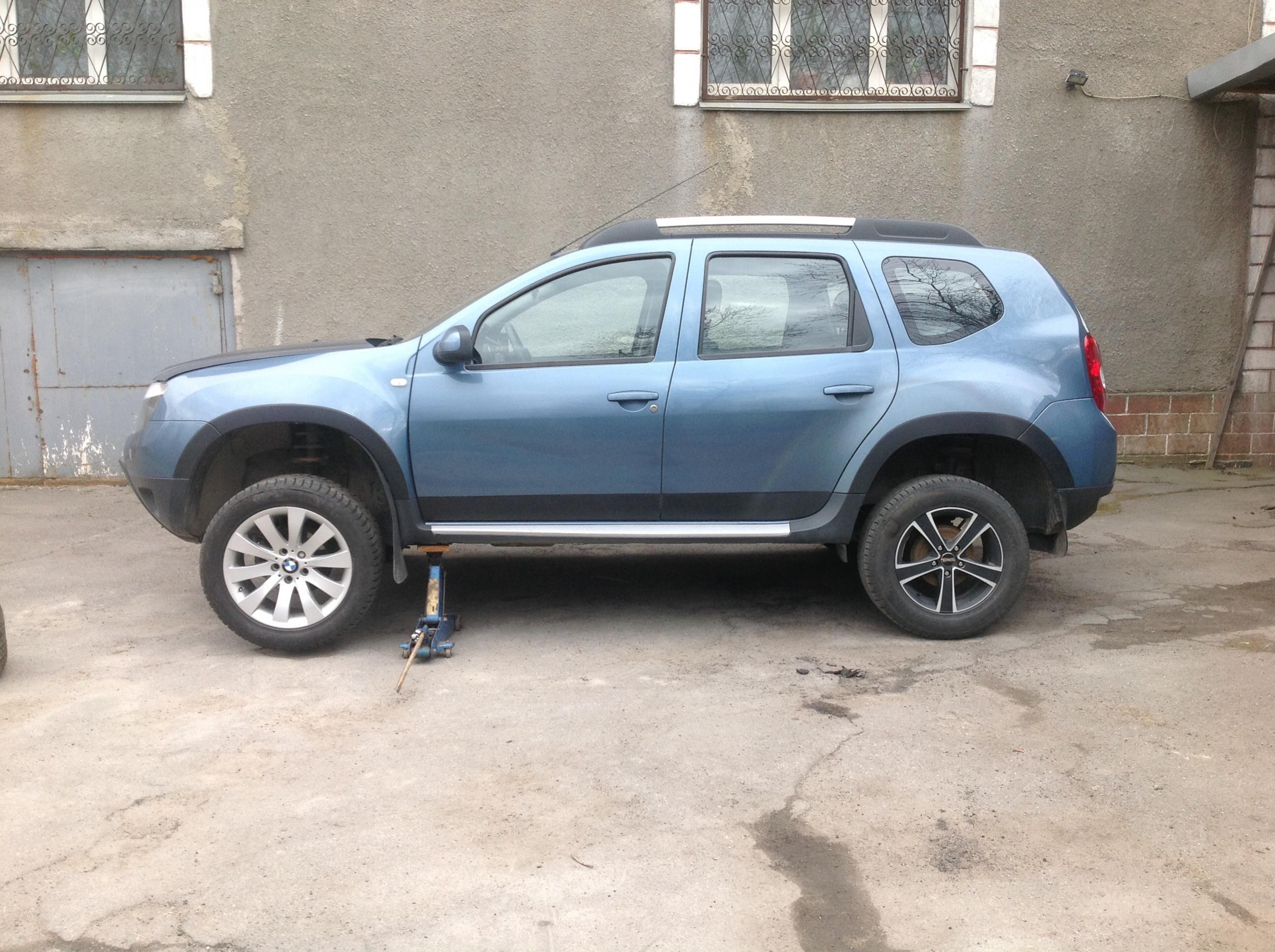

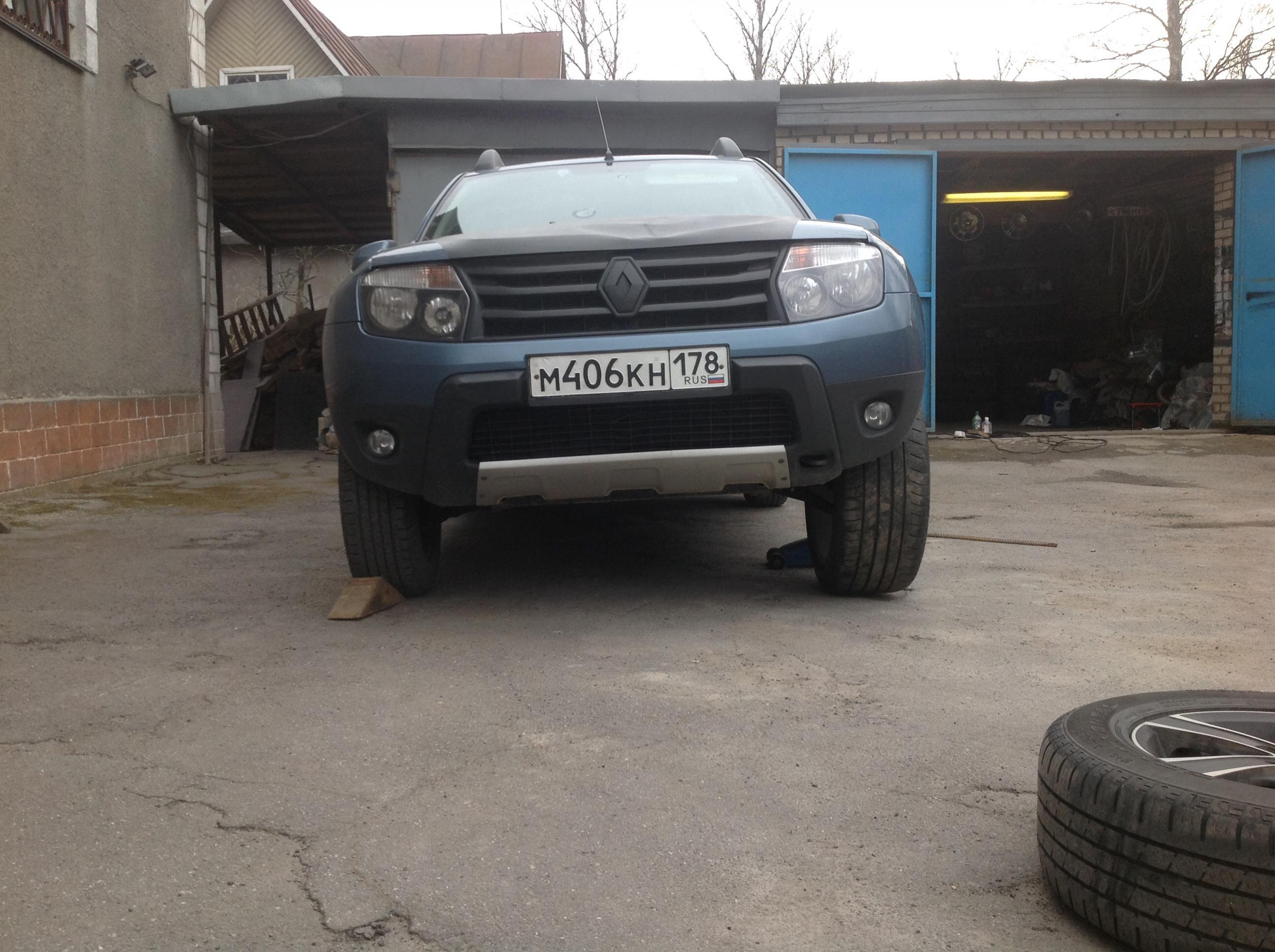

Примерил колесики
18" от БМВ, 20" от Рейндж Ровера

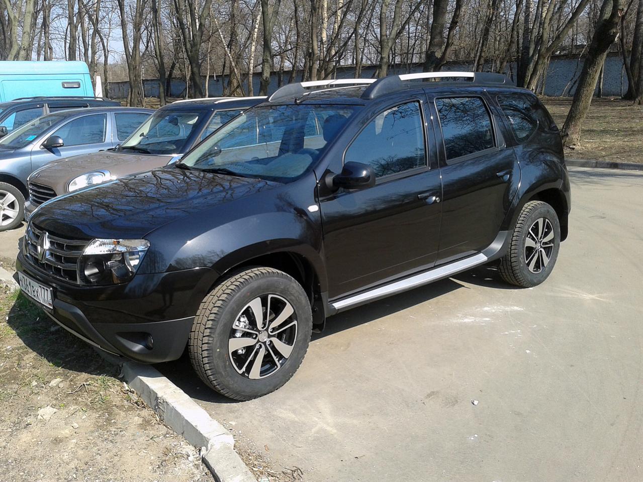

Диски Replica RN112 6.5x16/5x114.3 D66.1 ET50 (aka "Legeartis Optima", с Ниссановскими колпачками они NS102 ).
Напрягло, что значение вылета не проштамповано, но промеры штангенциркулем показали, что всё-таки 50.
На примерке всё легло хорошо, зазор между суппортом колодок, на передней ступице и диском - не менее 10 мм (на глаз).
Косяк только с комплектными болтами (общеизвестный, для Реплики, см. <соотв. тему>), пришлось покупать аналогичные тем, что на "родном" Дастеровском литье стоят.
