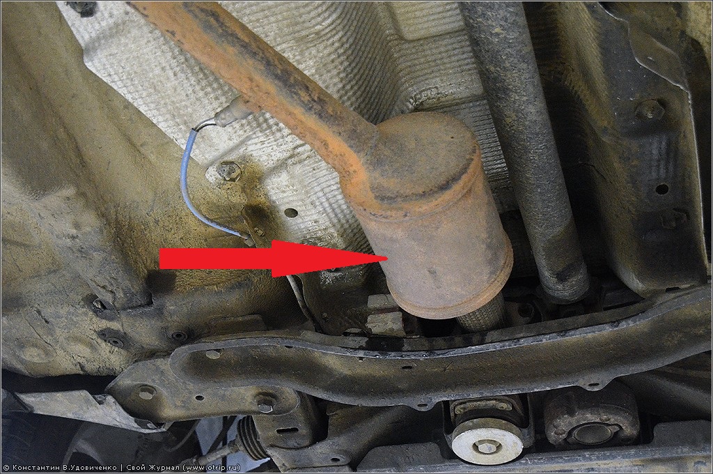

Сообщение от oracle
Запах от попадания воды на катализатор. Залезьте работающую под машину и покидайте на него снег или побрызгайте водой. Запах во всех режимах работы трансмисии(2-wd, auto или lock), очень сильный при езде по бродам, особенно с затхлой водой...
можете дать ссылку на картинку, где находится он..?

Сообщение от bolo
Вот.
