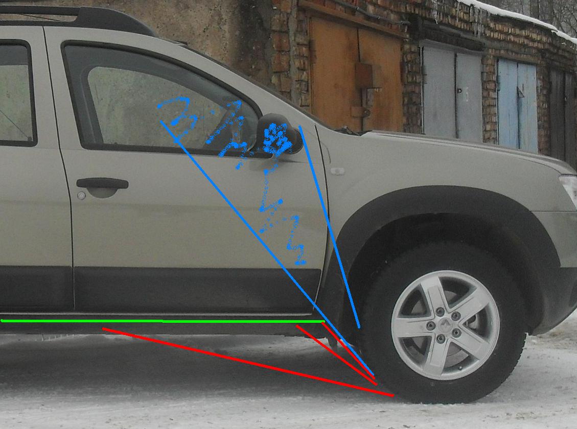

А вот для этого и не нужно обваривать, а лучше сделать заглушки. Я думаю что подрезать самому если что не составит проблем в необходимом случае.
Не плохое предложение, тоже расширители себе ставить не хочу. Но можно проще - производителю в кронштейне (тот который под днищем) предусмотреть несколько отверстий под разный вылет или ещё проще сделать их овальными. Но тут в любом случае всплывает вопрос о листе, его придётся обрезать и обрабатывать кромку реза конечному пользователю. А подручным инструментом нержу обработать не легко. Кстати для mbl - на сам лист можно предусмотреть , не знаю как это правильно называется, П образный ПВХ профиль по периметру листа - и эстетики добавит и вопрос по обработке кромки снимет.

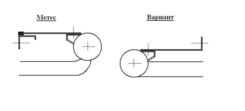

А вообще, имеется еще одно предложение по теме. Действительно, у кого-то остаются арки крыльев голые, а кто-то устанавливает расширители и вот мое предложение:
Чтобы не было заморочек- изготавливать пороги для авто с расширителями. В трубы скорее всего будут вставляться заглушки, так вот шириной этих заглушек и можно варьировать, тем более что сегодня нет расширителей, а завтра может будет желание их установить. И тут как раз взял и без лишних заморочек поменял заглушки в порогах- и вот оно счастье! Просто комплектовать пороги двумя комплектами заглушек. Вот еще один аргумент в пользу именно заглушек, а не заваривать трубы, тем более думаю что стоимость их не будет велика.

Прямые, без гиба, как уже отмечал, на мой взгляд однозначно лучше. Это видимо, всё-таки, из-за диаметра трубы - метековские, с меньшим диаметром, вполне себе привлекательны даже с сужением.
Но, конечно, надо с пластиной смотреть.
Это хорошо, что пороги разными получаются. Сделать полную реплику метека не хорошо!

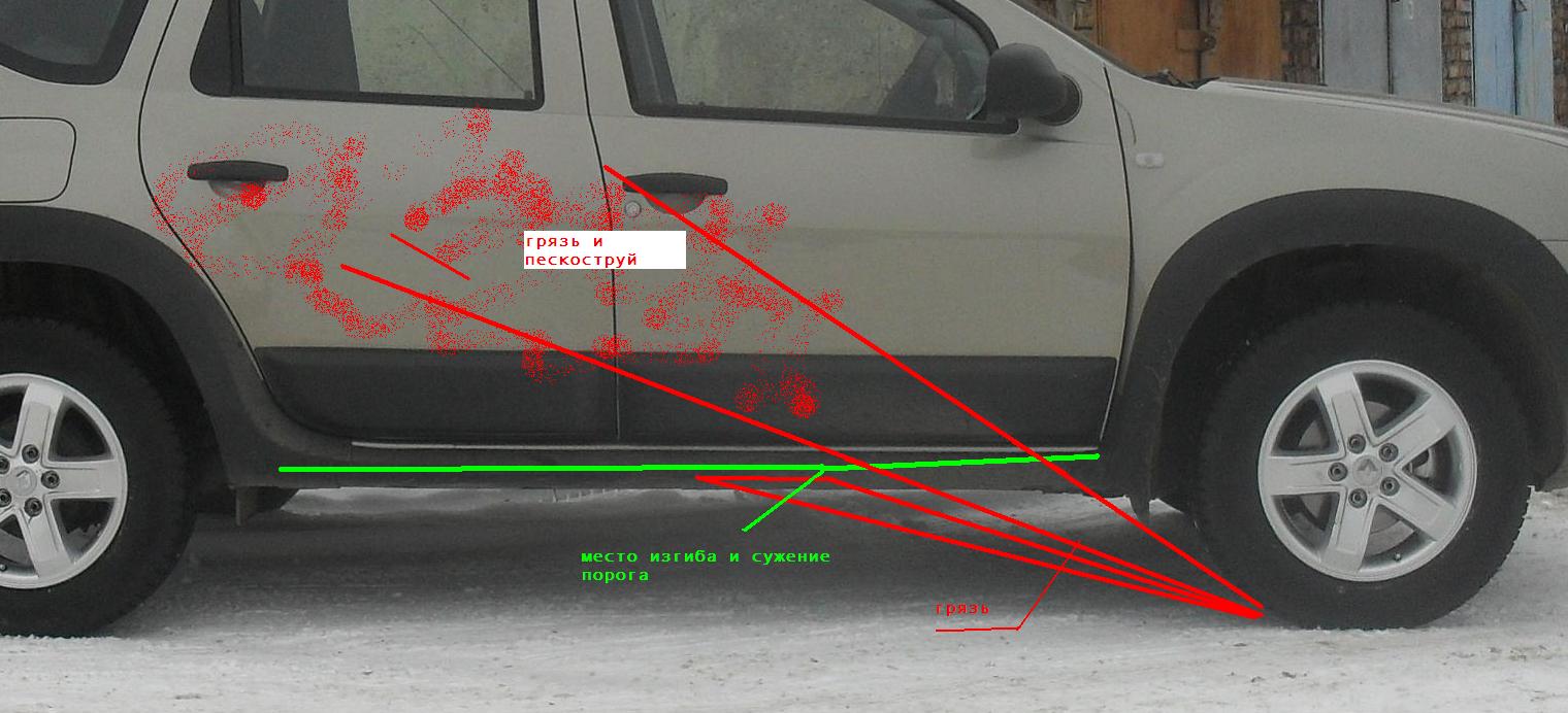

Мы пороги распрямляем не в месте изгиба внутрь (ближе к кузову Рено Дастер), а в передней части порога наружу для перекрытия вылета из-под колеса пескоструйка на кузов. У метки от изгиба до задней части порог отсекает большую часть пескоструя на бок авто, а до изгиба все летит на двери и ручки. От грязи мы не избавимся полностью из-за аэродинамики (мелкая грязь от встречной и брызги будут), но от пескоструя мы обязаны оградить авто. А так как переднее колесо выходит за габарит брызговика, то передняя часть порога должна быть хотя бы на 2-3 см шире него. Кто переживает за габарит авто- он не увеличится, т.к. арка крыла сверху все равно будет шире порога. Выкладываю наглядный пример, который мной был опробован практически (но замеры отсекания пескоструя по ширине не найти а так не помню). Я поднимал авто на подъемнике, помощник газовал, а я погружал колеса в воду и делал замеры какого размера должна быть ширина порога. В голове крутятся цифры 125, 135 и 145 мм. Вот как-то так.
А по поводу выше показанных образцов- однозначно второй лучше смотрится, но нужно чуть уширять (совсем тю-тють).

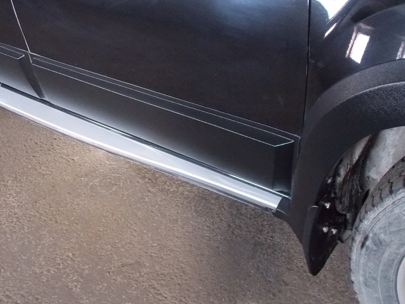

Вырезали площадку (пока "руками") под ровную трубу. Скорее всего на последней и остановимся.
За фотографии, еще раз, попрошу не пинать. Автомобиль грязный, место... всем пренебрег, лишь бы время не терять.

Мой косяк, что не обсудили, но думал изначально будет вблизи брызговика. Вот так.
(фото Художника)

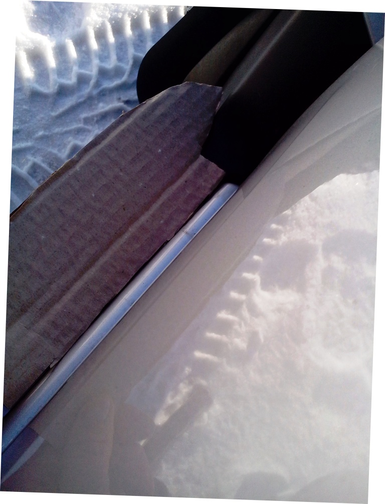

А кстати а как и из чего делают вставки противоскольжения на других порогах? Если из такого же материала?
Я без понятия. Но думаю оконный уплотнитель (или что-то подобное, из фото неясно) будет недолговечен. Не забываем про реагенты на дорогах и дамские шпильки и набойки. Даже без внешнего воздействия резина будет разрушаться, рассыхаться, трескаться. На Метесе стоит уплотнитель от кузова - но то что-то совершенно специальное, рифленое, намертво приклеенное.
Кстати, а может кардинальный вариант со снятием пластмасски с кузова ещё рассмотреть? Как здесь:
Для чего? А для того, чтобы повысить функциональность. Миллиметров на 40-50 опускается порог ниже, что даёт больше удобства при выходе. Т.к. высота подушки сиденья относительно высоты порога мала и тяжело выносить центр тяжести "на улицу". При этом клиренс не страдает.
Ваше сообщение окончательно ставит точку в одной очень спорной идее. Но об этом чуть позже...
Уплотнитель и алюминиевая площадка - даже, не пробный вариант. Прошу не придраться..! Я же не буду поганить хороший материал на эксперимент

Сообщение от niki.73
mbl, вот как получилось сфоткал как хотелось бы видеть переднюю часть листа, трубы какой нибудь подложить для наглядности не получилось - рук не хватило
Да. Примерно так и вырежем.

Вот еще фотография для размышления - снятый пластиковый порог на автомобиле (прошу обратить внимание на посадочные места).
