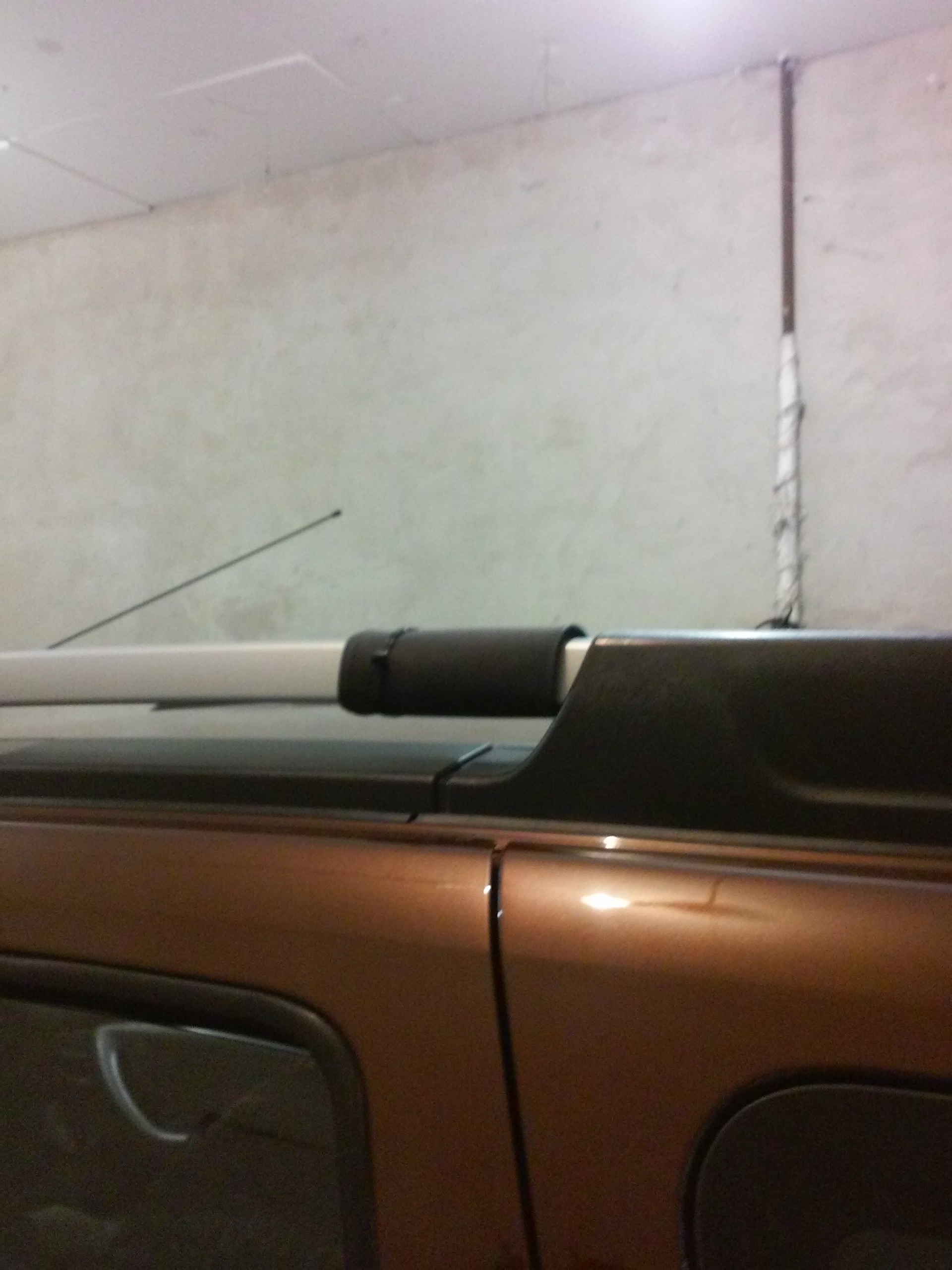

Наконец, года через полтора после изготовления выпал случай провести натурные испытания самодельных поперечин, испытания прошли успешно
ржавые трехметровые железяки перевезены
В следующий раз нагрузку увеличим
На скоростях до 80 км/час пустые особо не свистят.
Одно плохо, ростом не вышел, поэтому и крепить поперечины и привязывать груз удобнее с небольшой подставки, эх...

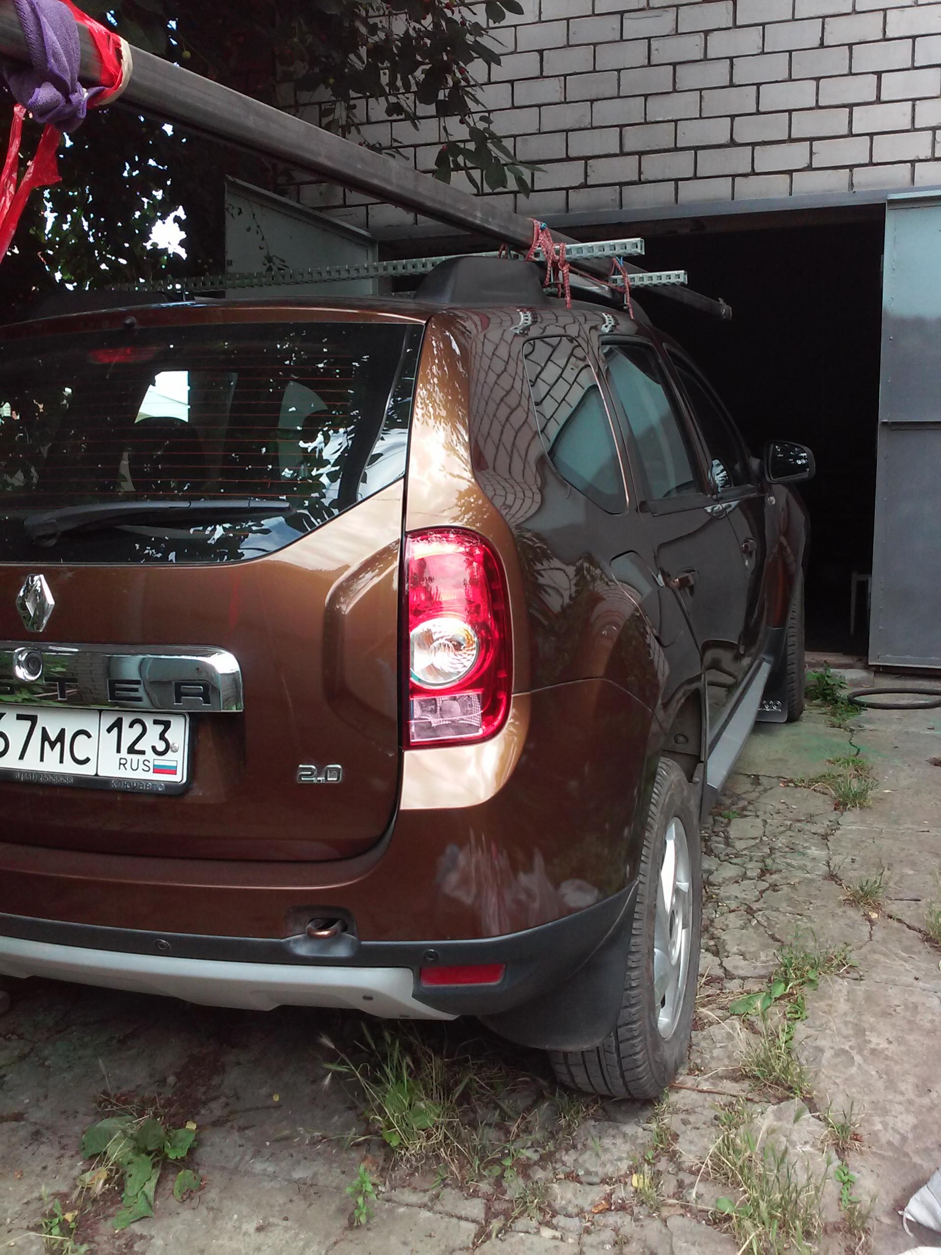

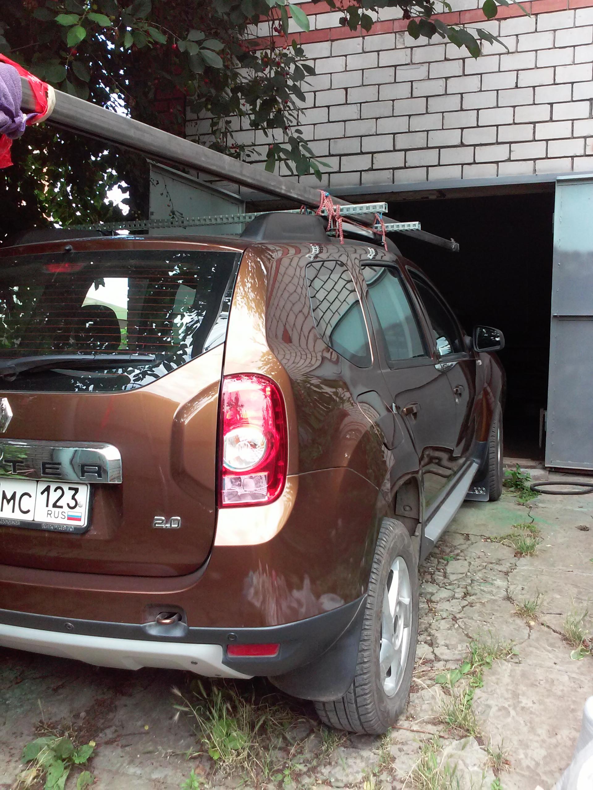

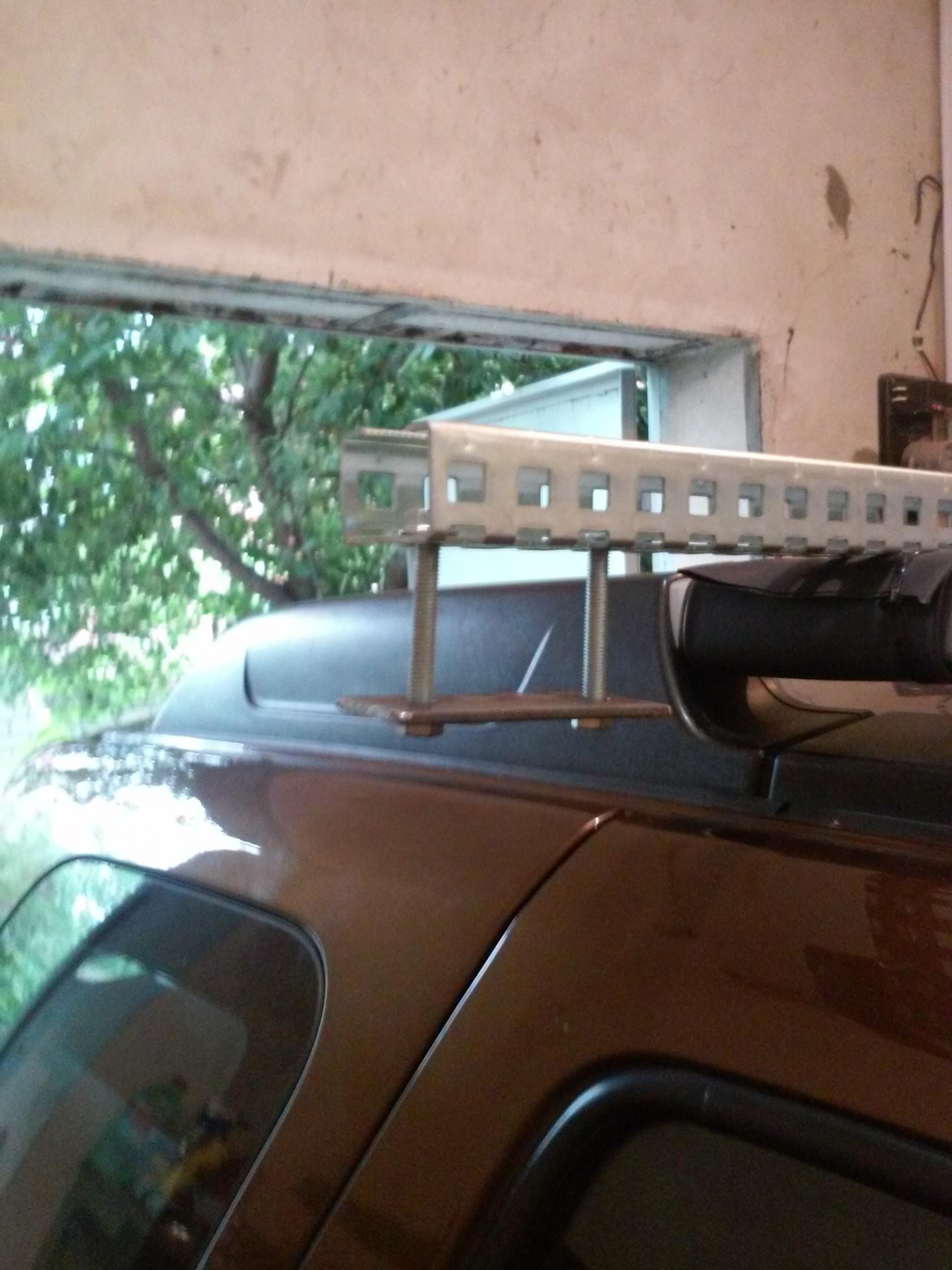

Всем привет.Срочно понадобилось перевезти доставленный транспортной компанией груз,направляющий профиль для откатных ворот длиной 4,5 метра,доставка груза из Москвы-540руб,доставка груза до до дома-2200руб,пришлось воспользоваться опытом клубней,итог на фото,перекладины-монтажные стойки от комплекта для монтажа гардиробной комнаты.

Re: Самодельные поперечины на рейлинги
sergo+, всё пересмотрел.всё хорошо.но ваш вариант всех больше понравился.почти за год владения могли понадобиться один раз,для перевозки рулона поликарбоната,но открыл багажник и перевезли так(не считая пыли в салоне)после этого думаю надо что то изобретать(пусть даже на раз)спасибо за совет!!!

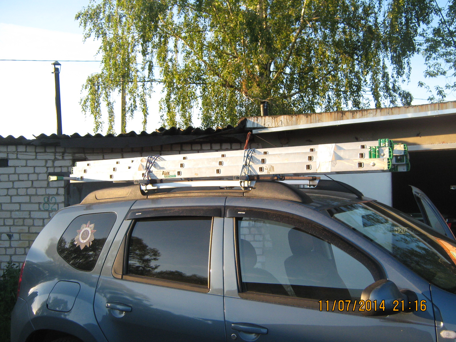

Сообщение от sergo+
Спасибо,дастероводы в своей массе доброжелательные и отзывчивые, Strustо, подсказал решение проблемы,ему респект.
спасибо Strusto .вот что получилось у меня...в пятницу на "дальняк"(400км.),испытания.а болты сильно затягивать?я-до упора и ещё чуть-чуть.

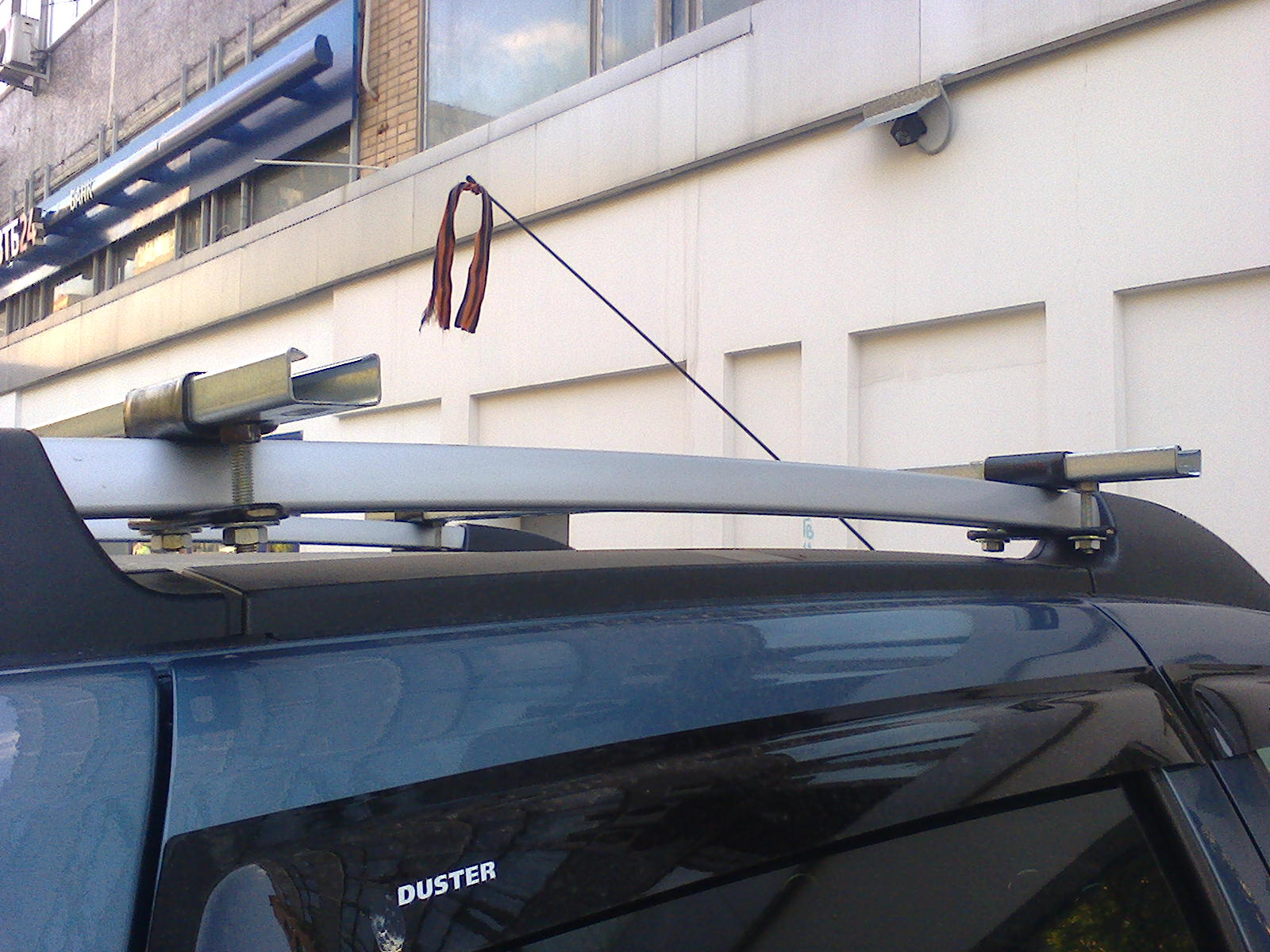

Сообщение от alekseid
Всегда пожалуйста  . Болты-8-ка ? Cудя по картинке. Я б сильно не тянул, обычным ключом без энтузиазма и рычагов  , а вот ближе к краям для увеличения базы поперечины раздвинуть можно.
Да, сразу пометьте переднюю и заднюю поперечины, т.к. рейлинги не параллельны.
Strusto, болты-10-ка.по центрам между болтами 90мм.
08.07.2014, 21:46
Strusto, болты-10-ка...
Тем более, у мну вообще 6-ка, т.к. нужно было головки болтов между трубками впихнуть.
испытание пройдено.на 60ти начинает гудеть(с грузом)разгонялся до140 всё ок.результатом доволен.
