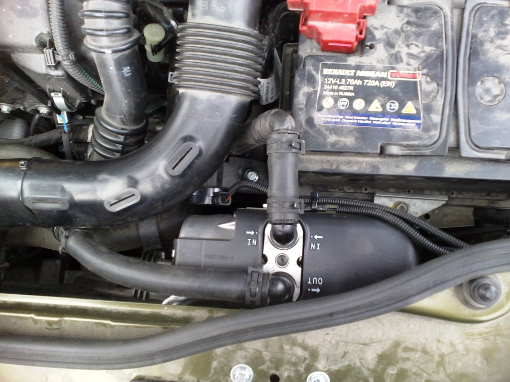

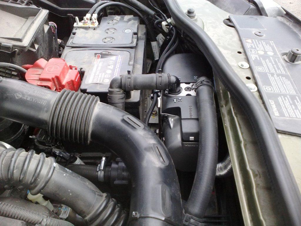

Зима близко! Выбор сделан в пользу вебасты.
Компоновка на рестайле:
