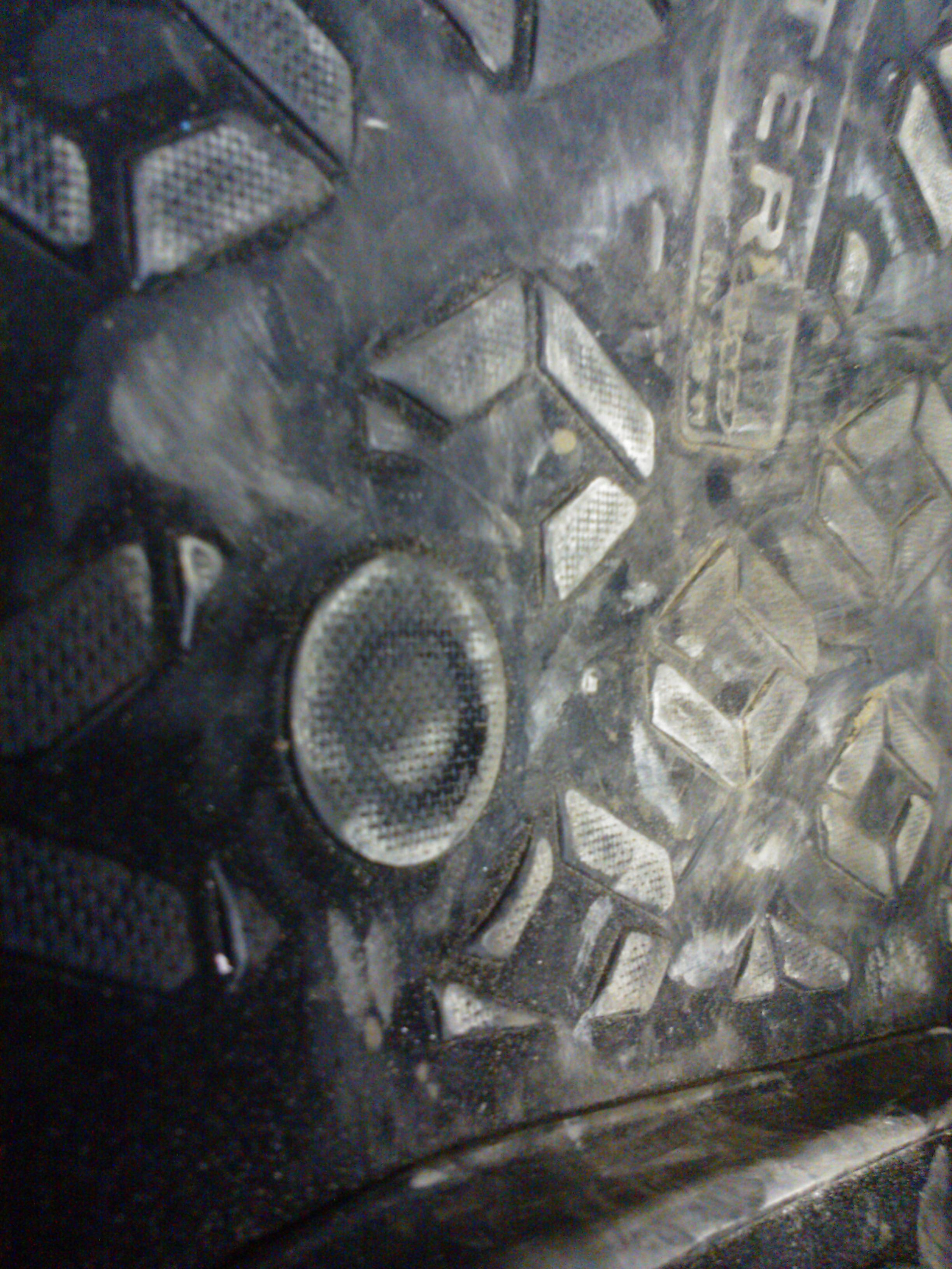

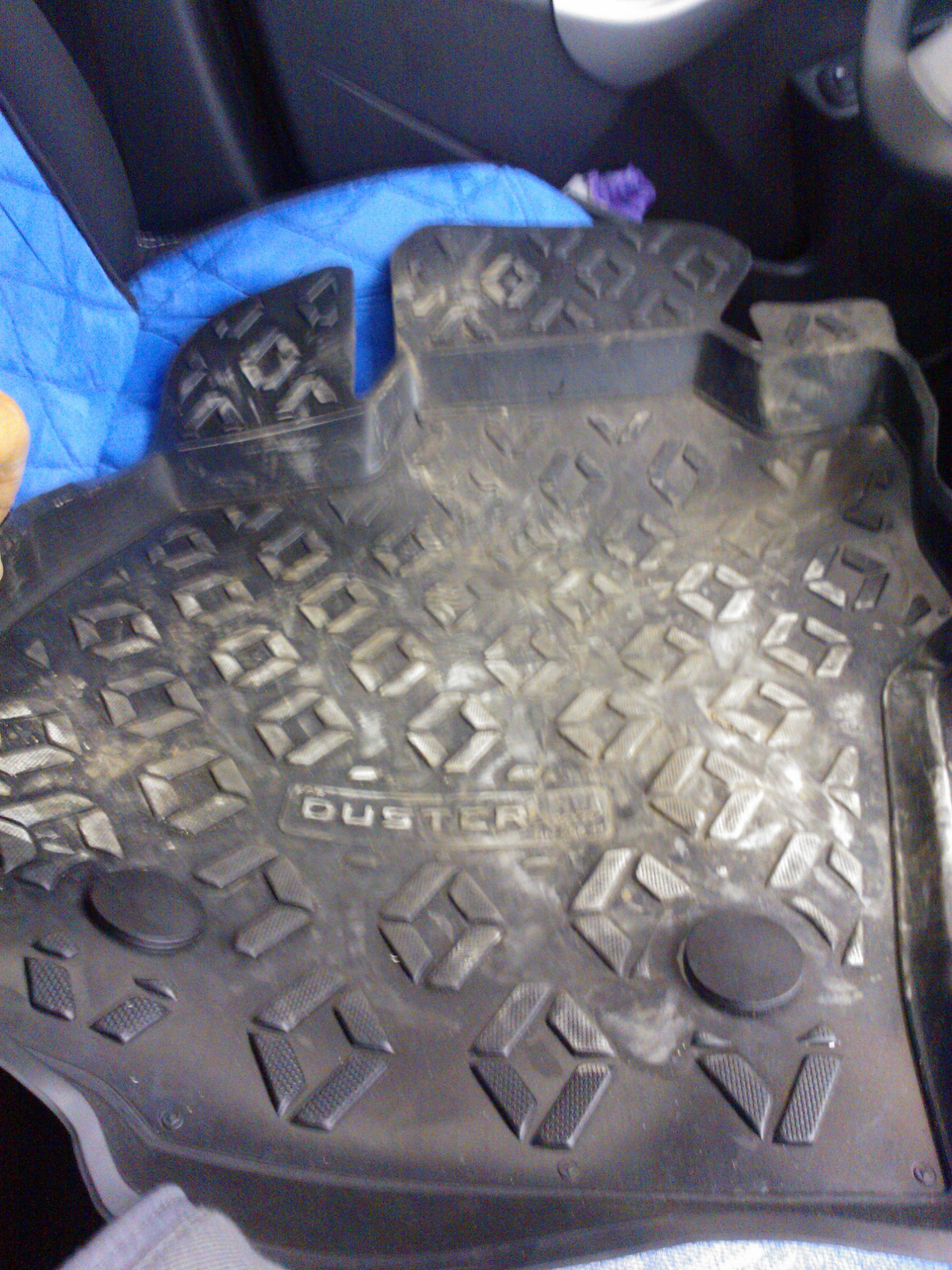

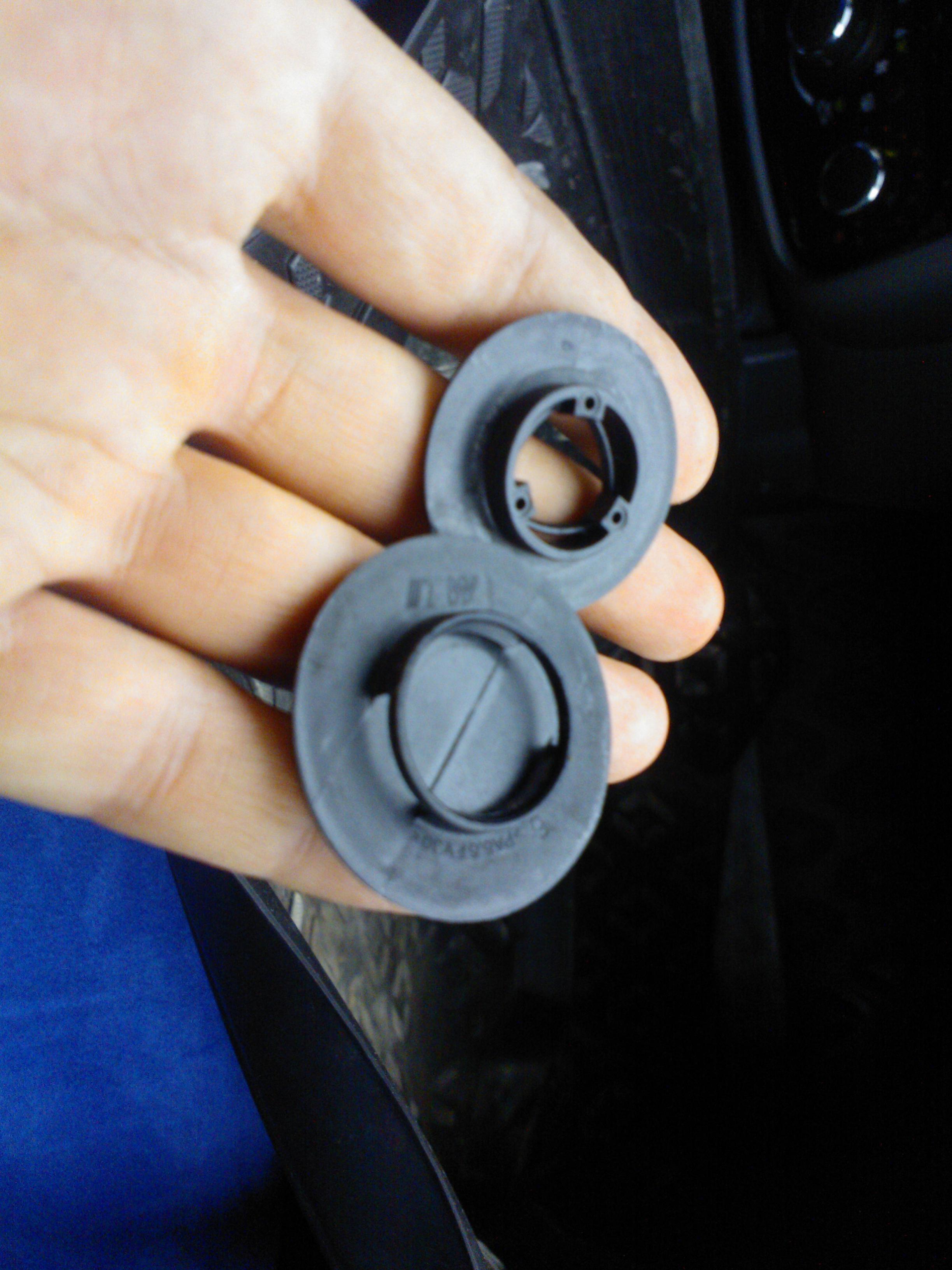

Очумелые ручки! установка клипс на полик водителя чтоб полик не задирался )))) все дело происходило в машине так как на улице ветер сильный был

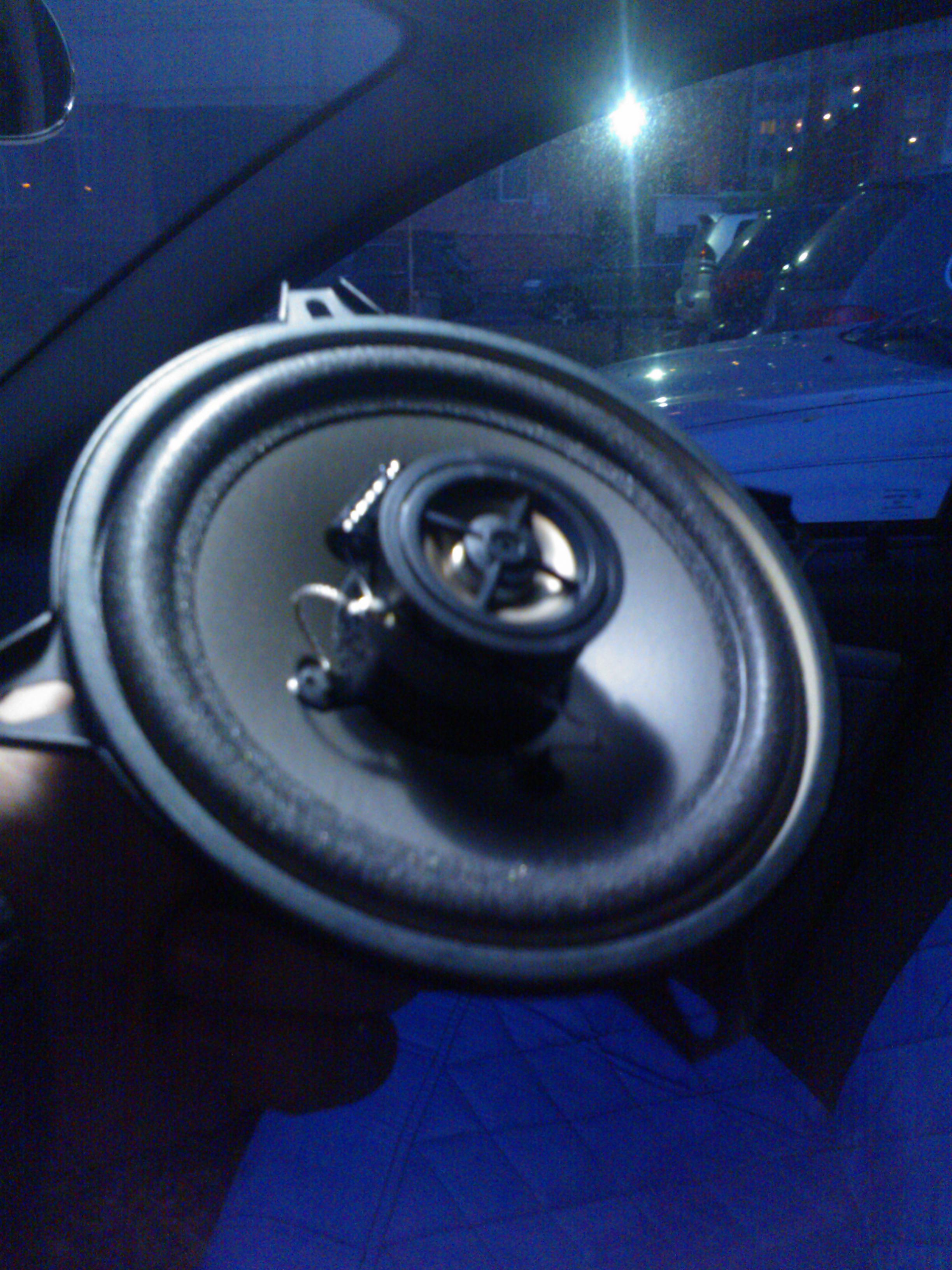

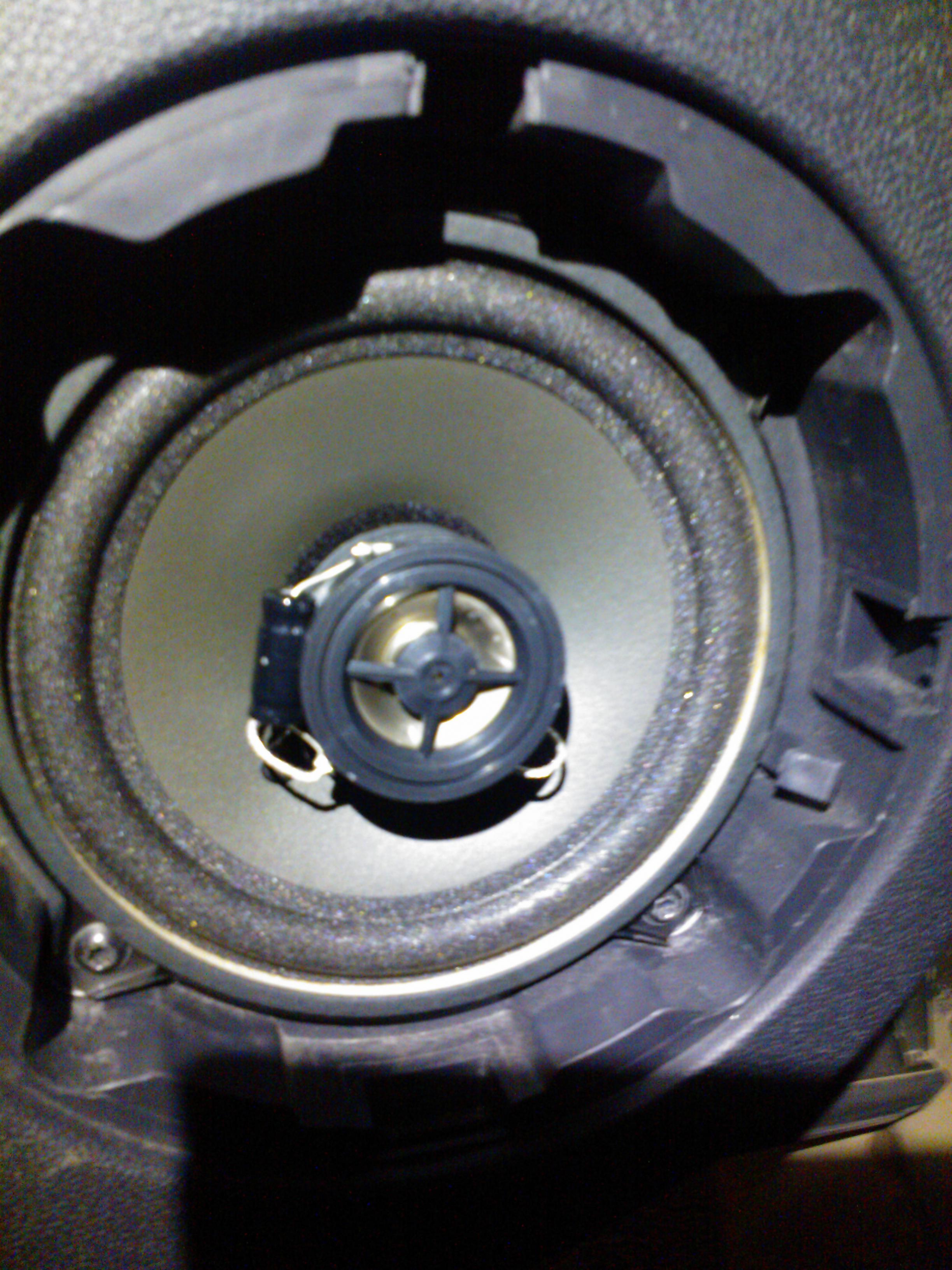

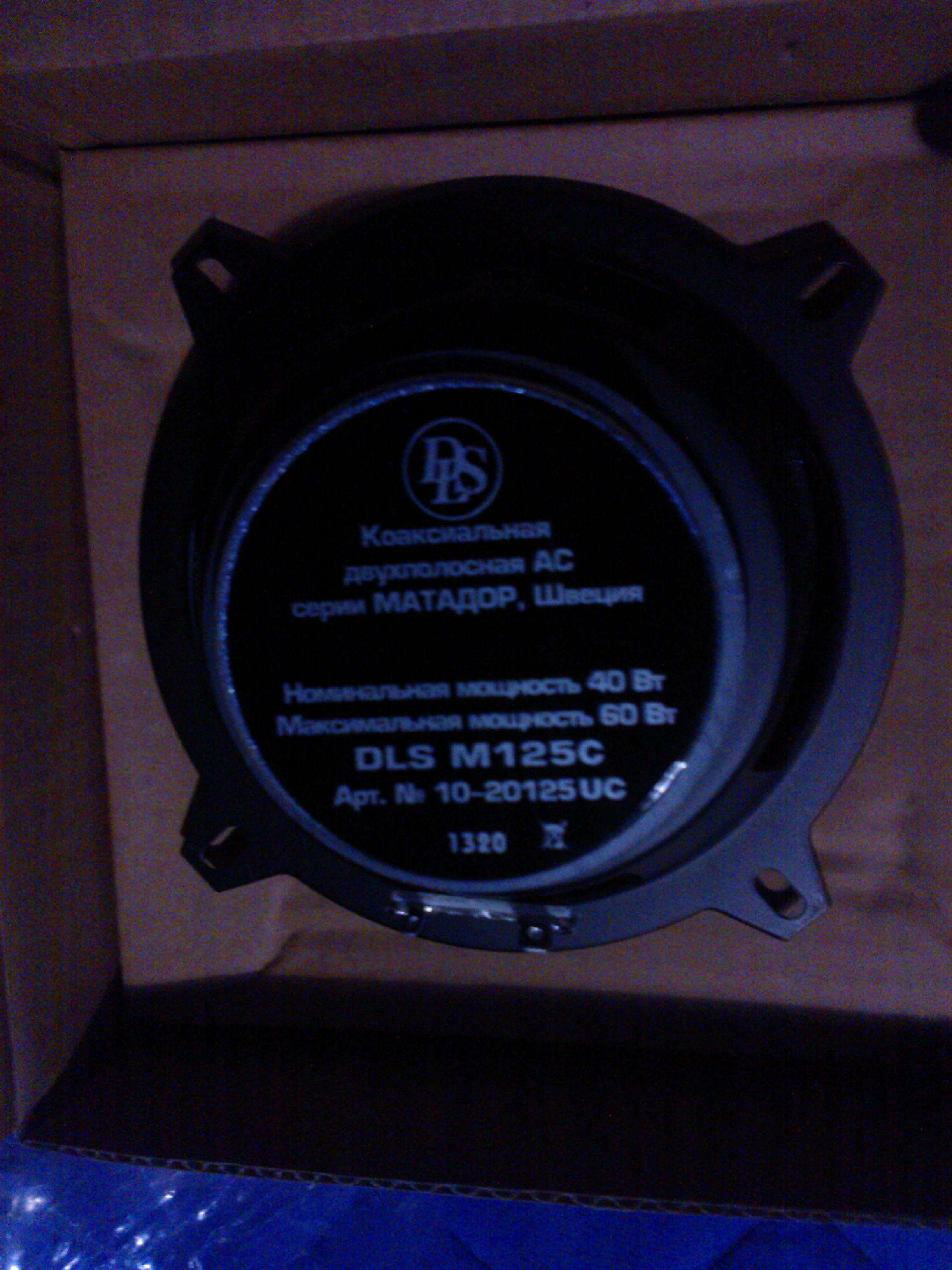

И так пробег 11500 км, к зиме готовы. Заметил фары немного запотевают, буду наблюдать. Сегодня установил динамики DLS, Швейцария, серии Матадор 13 размера, (цена за пару 9500 тнг. около 60 дол.) сравнивали звучания с сони, алпине, пионером, именно эти больше понравились всем кто слушал, и разница со штатной большая, очень большая))) Полюса как я понял белый "минус" на передних дверях синий "плюс" на задних дверях фиолетовый "плюс" зеленый "минус".
Пришлось повозится с подключением, разъем родной проводки отрезать не стал - разобрал белый пластиковый штепсель))) и отрезав разъемы от проводов новых колонок, воткнул их в друг друга получился переходник своеобразный даже держится крепко, потом подключаем родные провода к новым динамикам и наслаждаемся музыкой)))), отрезать штепсель от родных динамиков, скручивать и паять провода не пришлось.
Заметил один родной динамик так закручен был что его ушки раздавились шурупом, вот качество сборки))) и замучаешься доказывать дилеру что это так не делается)).
Фото отчет небольшой прилагается.

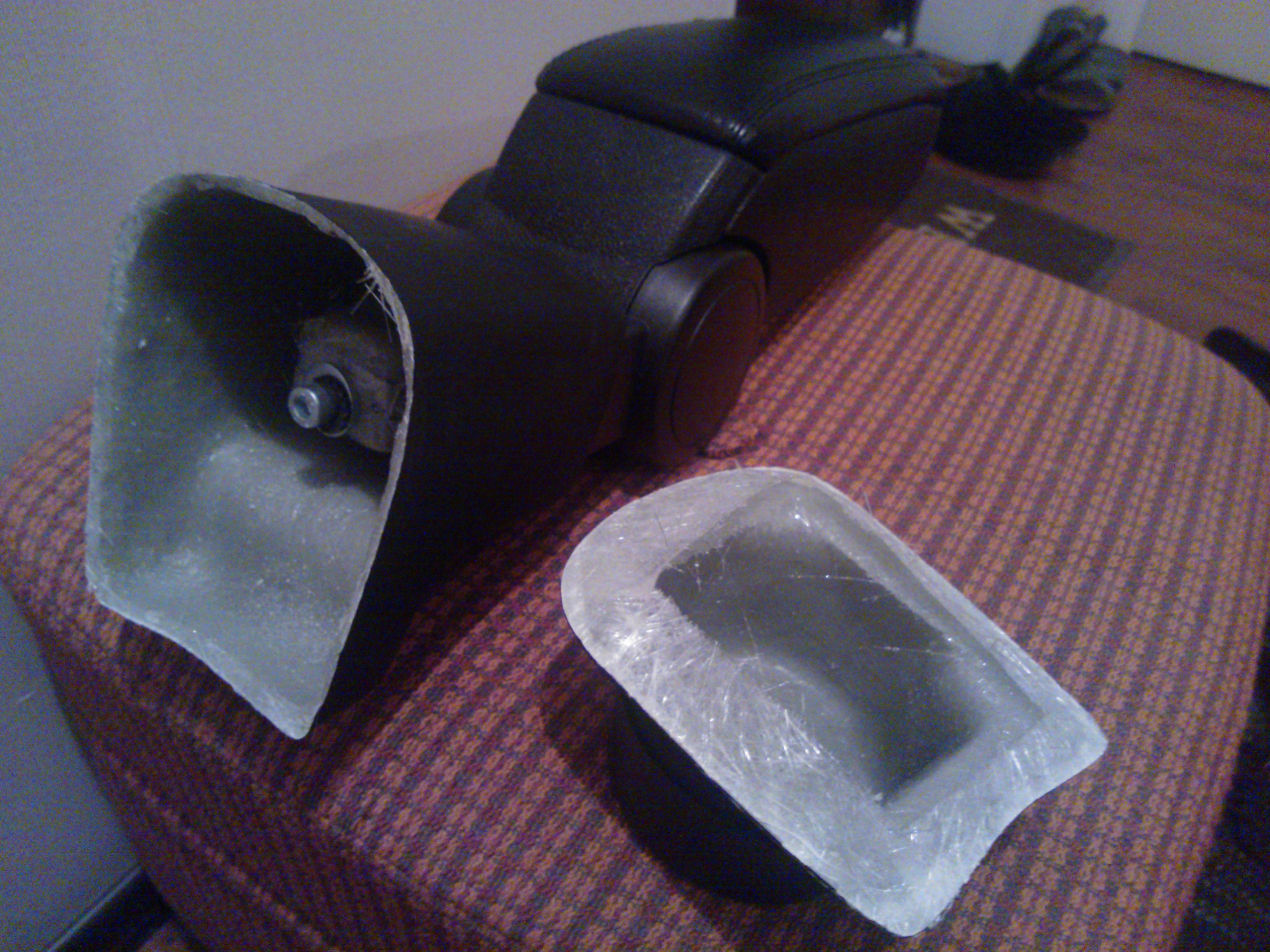

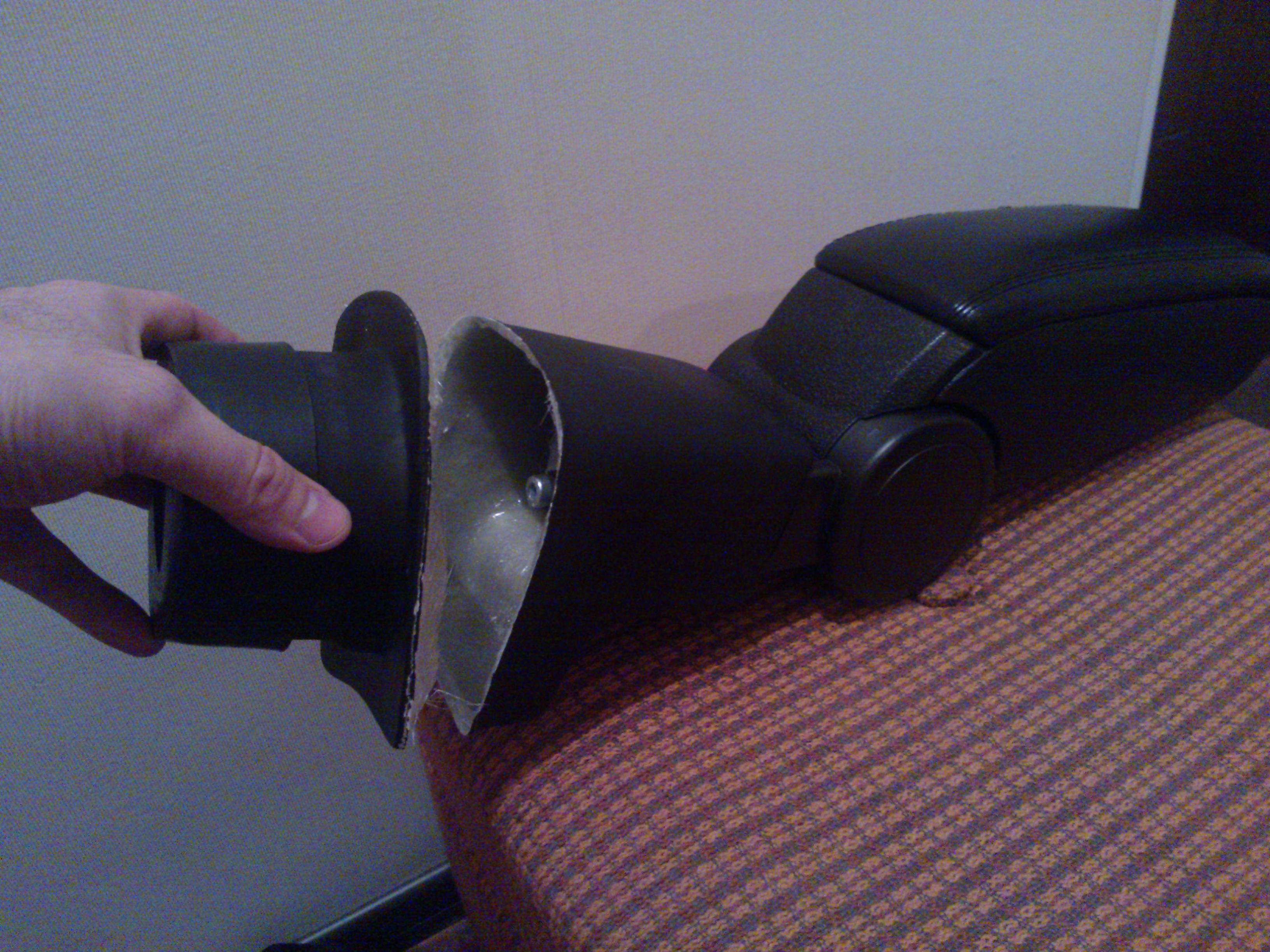

приобрел подлокотник omsa-line и в первый же день он сломался(((. Основание из стекловолокна откололось, так что придется клеить(((, и в добавок понял что от подлокотника ни холодно не жарко, без него удобнее.
А у нас в магазине продаются переходники с акустики Рено на обычную, очень удобно - просто воткнул этот "хвостик" и все дела.

Сообщение от u313 Посмотреть сообщение
Как говорил мой отец с деньгами любой дурак сможет, а вот без денег попробуй))) если серьезно то, да переходники есть в магазинах, но дело было вечером и ехать ломы, разобрал - осенило- поставил))) кода колонки покупал продавец посоветовал переходники подобрать но времени не было
