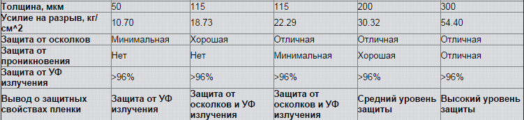

Re: Ну вот и у меня вскрыли Дастер
Сообщение от Modigar
Ну раз бронепленка, как выяснилось, со своими обязанностями не справляется, то отличий в этом плане от атермалки не вижу. А вот у атермалки есть свой бонус.
Вы читаете, между строк?
Пленка-сотка не спасает от грабителей. Она для того, чтобы мусором стекло не разбило, летящим с дороги.
Для защиты от посягательств нужно клеить 200-300.
Как-то так:
