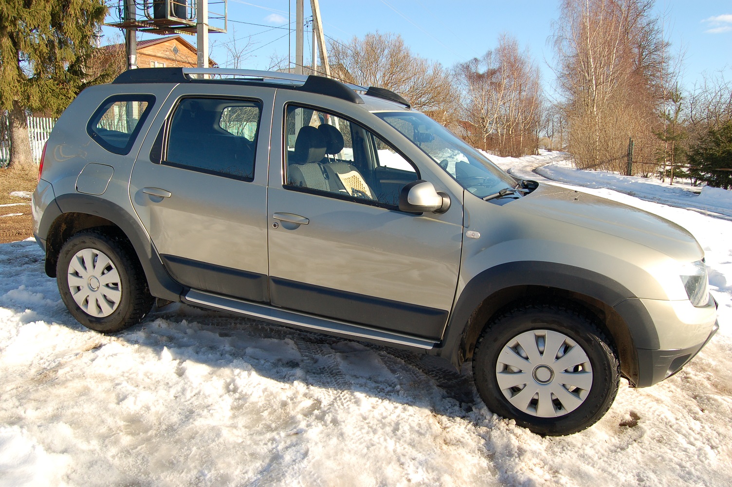

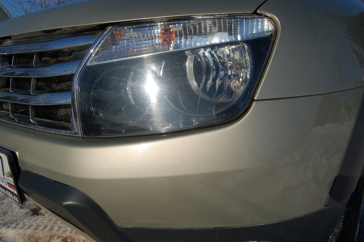

Небольшой фотоотчет о "работе" анти гравийной пленки Venture Shield на кузове Дастера, 3 года эксплуатации и 39000 км. пробега, уличного хранения.
Оклеены полностью: передний бампер, задний бампер, передние крылья, капот, стойки лобового стекла, зеркала заднего вида, стекла фар.
Двери: частично, снизу до стекол.
Полоса 20 см.: на задние крылья и переднюю часть крыши.
Внешний вид-фото 1-22.
Повреждения, которые, увы, неизбежны, на фото 23-34, отмечены стрелками. На фото видно, что повреждена только пленка. Ни одного скола краски и стекл на фарах. На капоте и крыше следы от тополиных почек весной 2015 года, отмыть совсем к сожалению не удалось.
На фото 35-40 вы увидите "работу" пластиковых накладок на арки крыльев и нижнюю часть дверей. На крыльях накладки приняли на себя царапины. На нижних углах дверей никакого "пескоструя" от колес даже с родными маленькими брызговиками.

[QUOTE=nosov;815151] На капоте и крыше следы от тополиных почек весной 2015 года, отмыть совсем к сожалению не удалось.
следы от тополиных почек хорошо отмываются спиртом

nosov
Подтверждаю, что пленка работает. И пробег у меня 145 тыс. Если не пленка то уже все арки задних крыльев обились. Капот тоже был бы в сколах, т.к. видны повреждения на пленке, но не ЛКП.

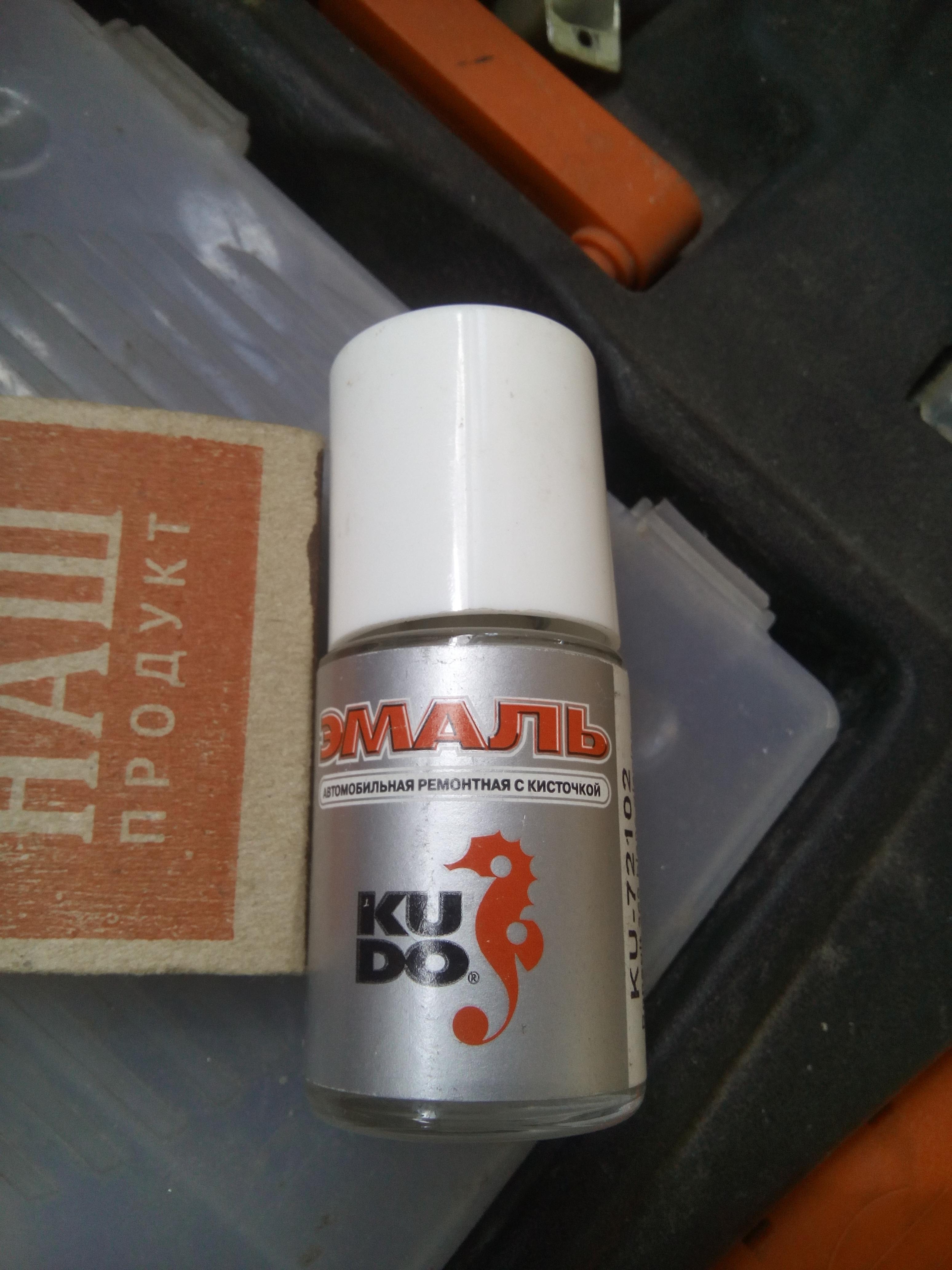

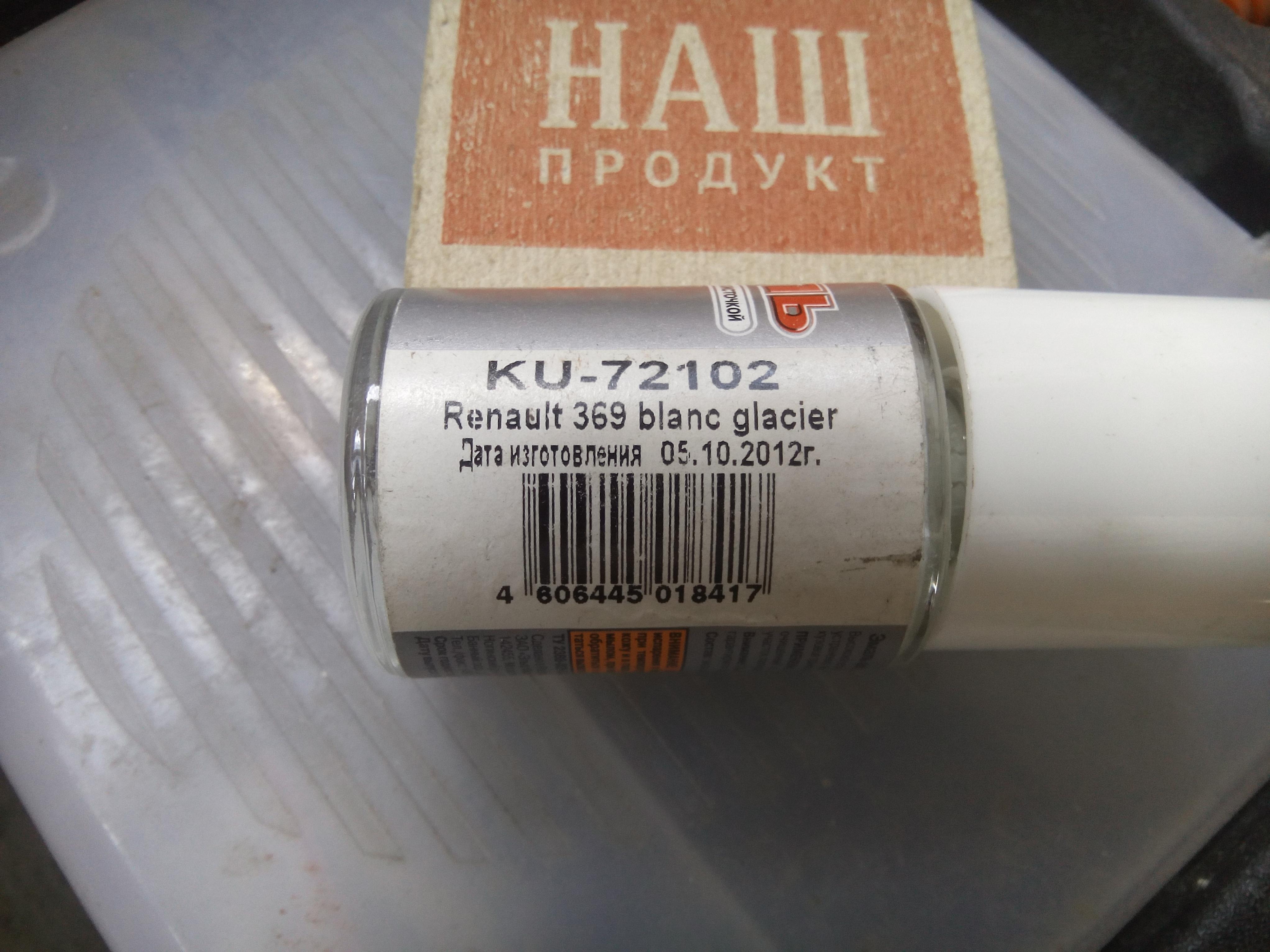

HID
CaptZ
, у меня "белый лед" - кроме реновской подкраски подходящего цвета подобрать не удалось (((
Нашёл на авторынке, какого-то автотазовского производителя, то ли Kudo, то ли ещё какая хрень. Если найду, сфоткаю. Наверное, самый редкий цвет в подкрасках. На логанах народ тоже мается.

Как там, обещанного три года?...
Вот подкраска "белый лёд", код 369 и название соответствуют заводским:

Ворчун2014
на экзисте 116 рублеф
