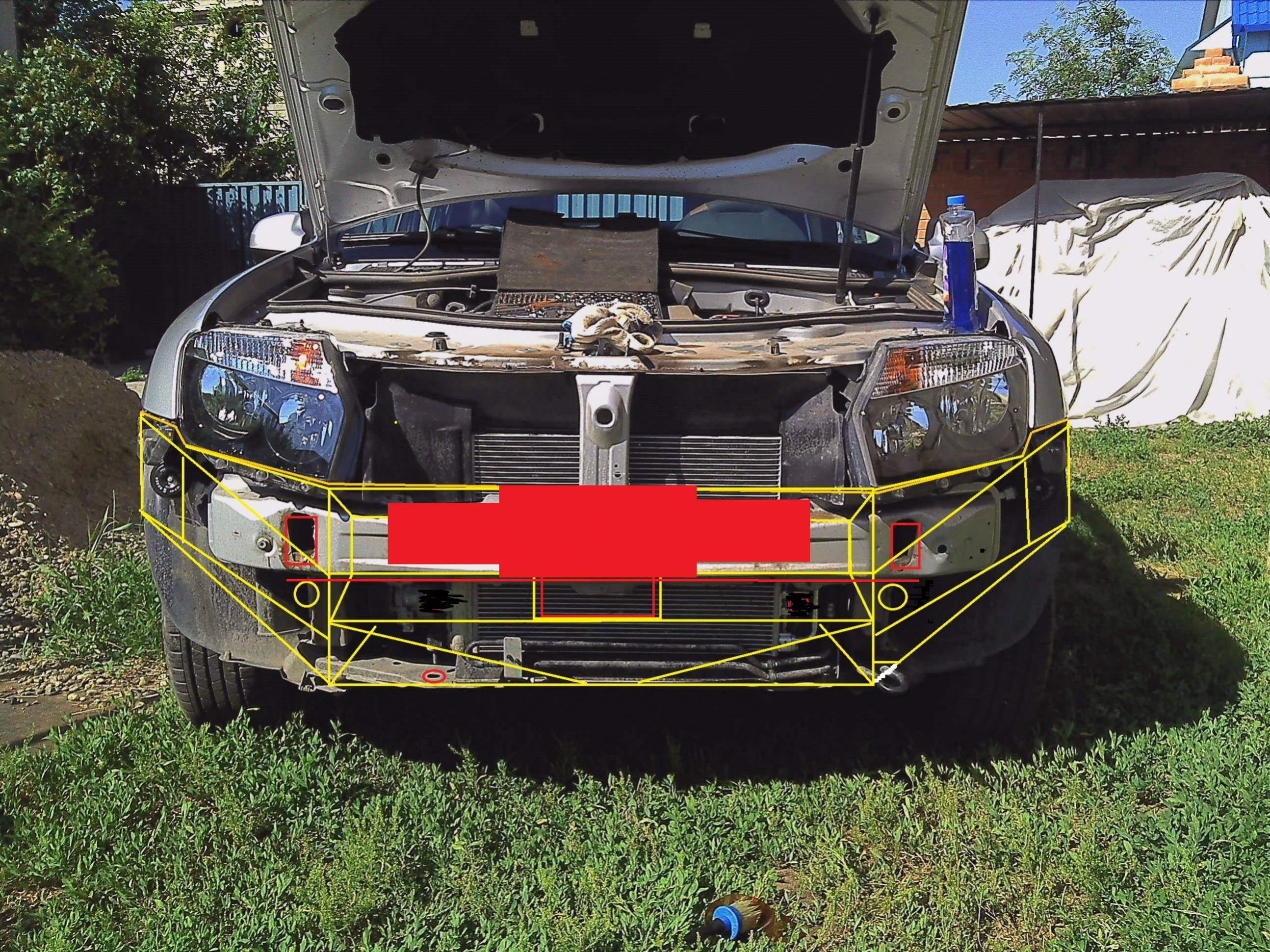

Возникло желание поучаствовать в разработке переднего силового бампера, есть люди, которые смогут приступить к разработке и изготовлению, но с одним условием, необходимо 10 человек и предоплата за работу. Наберём желающих?
bayaga:
Подтверждаю готовность вернуться к проекту. Здесь обсудим конструкцию, рассчитаю, но если как на фото (труба может быть съёмной, что касается "кенгурятников", то такого понятия в законе вообще нет), то для первых десяти-пятнадцати, внёсших предоплату за разработку, цена сертифицированного силового бампера, который можно легально эксплуатировать, будет около 12 тыс.
Я примерно за такой вариант без "трубы", или с менее высоким выступом этой трубы.
Цель в первую очередь полностью снять штатный бампер, все его потом смогут продать и отбить часть стоимости нового бампера.

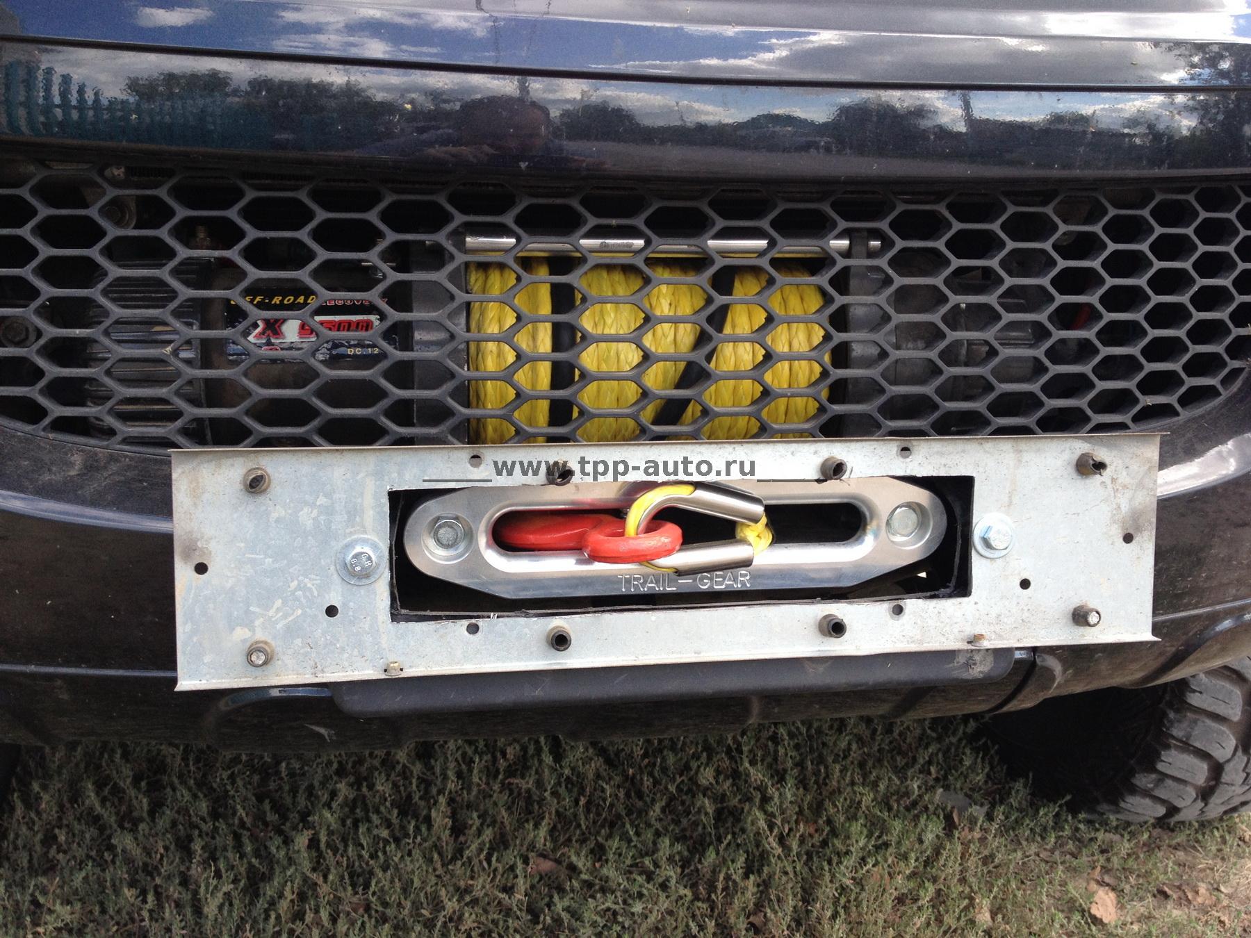

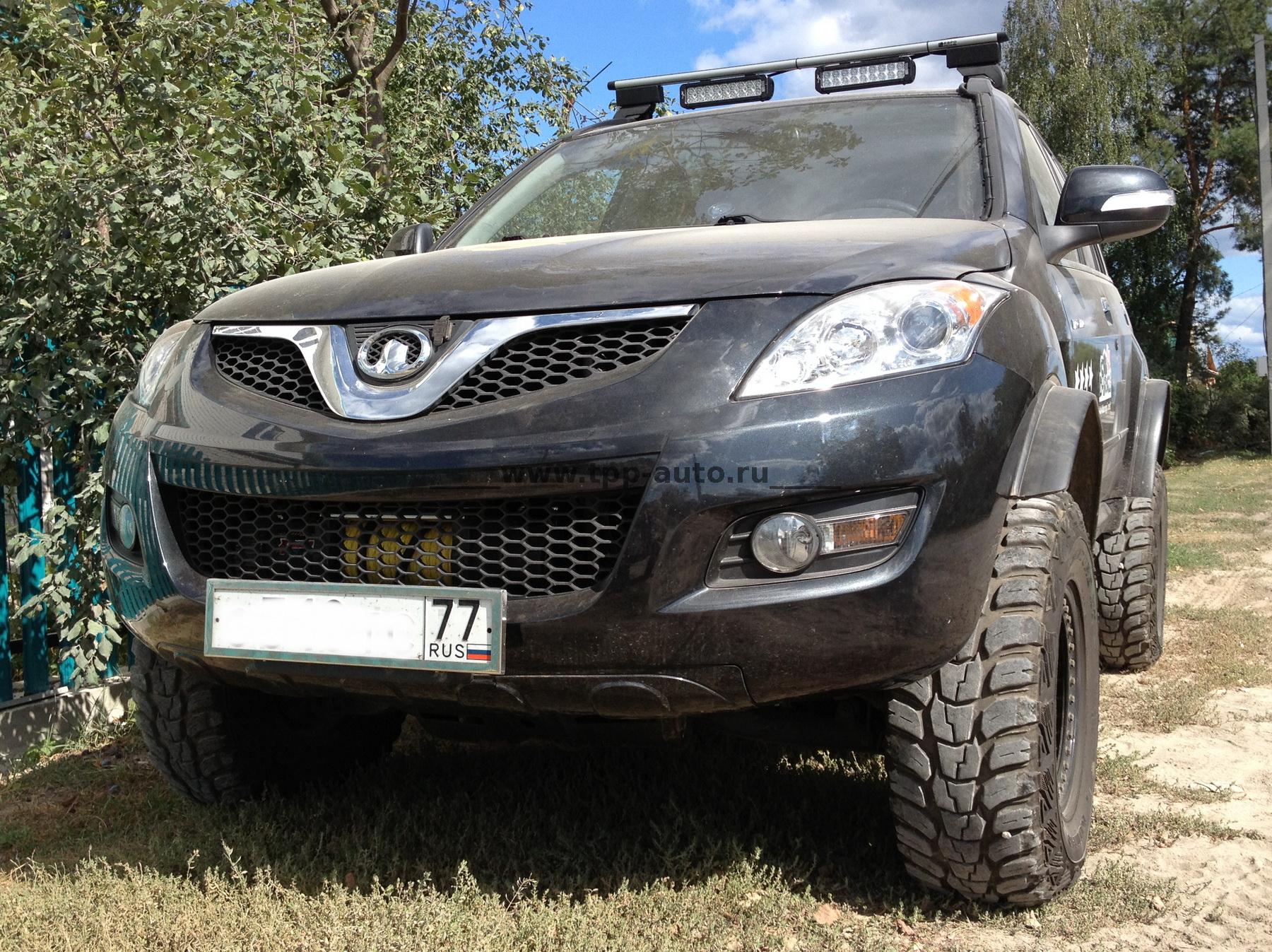

При желании решение найти можно.
ID:	62959   Нажмите на изображение для увеличения
Название: dHBwLWF1dG8ucnU=!лебёдка%20в%20штатный%20бампер%20на%20дизельном%20ховере%20(5).jpg
ID:	62960   Нажмите на изображение для увеличения
Название: dHBwLWF1dG8ucnU=!лебёдка%20в%20штатный%20бампер%20на%20дизельном%20ховере%20(4).jpg
Старый 07.10.2014, 09:03   #74
Panzerschreck
Аватар для Panzerschreck
Был(а): 22 фев 2025 20:19
Адрес: Жуковский МО
По умолчанию Re: Силовой бампер на Рено Дастер
akulibin, желание есть. Во что обойдется его воплощение?
Старый 07.10.2014, 09:36   #75
akulibin
Аватар для akulibin
Онлайн: akulibin вне форума
Был(а): 01 ноя 2018 01:11
Имя: Анатолий
Автомобиль: JEEP CHEROKEE
Чем проще тем разумеется дешевле.Старт наверно от20000р.за бампер,за лебеду в штатный бампер от8000р.мне видится как то так. точнее могу сказать прикинув в живую.
