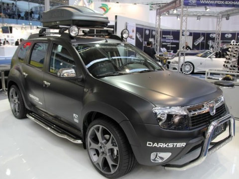

а вот интернет-магазин того самого автоателье ELIA, которое выпустило сие чудо (фото ниже)... http://www.elia-ag.de/index2.php#
Только далеко не дешево у них...

Кенгурятники запрещены у нас

30 сентября 2010 г. вступило в силу Постановление Правительства Российской Федерации от 10 сентября 2010 г. N 706 «О внесении изменений в технический регламент о безопасности колесных транспортных средств». Данное постановление исключает все тяжелые внедорожники с полным приводом на все колеса, имеющие раздаточную коробку с блокировкой дифференциала (категория G), из списка категорий автомобилей, на которые запрещена установка выступающих стальных конструкций.
Ранее, в Постановлении Правительства Российской Федерации от 10 сентября 2009 г. N 720 г. «Об утверждении технического регламента о безопасности колесных транспортных средств» п.6 был изложен в следующей редакции: «Запрещается установка на транспортные средства категорий М1 и N1, включая транспортные средства повышенной проходимости (категория G), выступающих вперед частей конструкции, крепящихся к бамперу или другим элементам передней части транспортного средства, изготавливаемых из стали или других материалов с аналогичными характеристиками. Данное требование не распространяется на металлические решетки массой менее 0,5 кг, предназначенные для защиты только фар».
Постановление Правительства №706 от 10 сентября 2010 г. излагает п.6 Технического рекламента следующим образом: «Запрещается установка на транспортные средства категорий M1 и N1 конструкций, выступающих вперед относительно линии бампера, соответствующей внешнему контуру проекции транспортного средства на горизонтальную плоскость опорной поверхности, изготавливаемых из стали или других материалов с аналогичными прочностными характеристиками. Данное требование не распространяется на металлические решетки массой менее 0,5 кг, предназначенные для защиты только фар, а также государственный регистрационный знак и элементы его крепления». Постановление опубликовано в федеральном выпуске «Российской газеты» №5292 от 22 сентября 2010 г.
Таким образом, запрет на выступающие конструкции больше не распространяется на автомобили, категории G.
К транспортным средствам повышенной проходимости (категории G), могут быть отнесены транспортные средства категорий М и N, если они удовлетворяют следующим требованиям:
1. Транспортные средства категории N1, полная масса которых не более 2 т, а также транспортные средства категории М1 считают транспортными средствами повышенной проходимости, если они имеют:
1.1. Хотя бы одну переднюю и одну заднюю оси, конструкция которых обеспечивает их одновременный привод, включая и транспортные средства, в которых привод одной оси может отключаться;
1.2. Хотя бы один механизм блокировки дифференциала или один механизм аналогичного действия, и
1.3. Если они (в случае одиночного транспортного средства) могут преодолевать подъем 30%.
1.4. Они также должны удовлетворять, хотя бы пяти из шести приведенных ниже требований:
Угол въезда должен быть не менее 25°;
Угол съезда должен быть не менее 20°;
Угол продольной проходимости должен быть не менее 20°;
Дорожный просвет под передней осью должен быть не менее 180 мм;
Дорожный просвет под задней осью должен быть не менее 180 мм;
Межосевой дорожный просвет должен быть не менее 200 мм.
Напомню, что все легковые автомобили, относятся к категории М1.

Все хорошо,но...
А что в сертификате Дастера написано,на какую категорию сертифицировался при выпуске?
Надо хорошо понимать...что отнести автомобиль к определенной "категории" может только "экспертная организация" с выдачей заключения,а не пожелания владельца.Времена сейчас другие....
P.S. Работаю в подобной...

При столкновении от этого прибамбаса только хуже будет

а по поводу хуже будет или нет, есть люди которым данный прибамбас очень симпотичен в визуальном отношении.

Дастеру - да. Ибо изначально дааный атрибут подразумевал на авто раму. Разговаривал с автослесарями - если без него максимум менять бампер и около него, то в случае с кенгурингом идет гармошкой пол - со всеми вытекающими.

Вот вот,я это и имел ввиду,так что лучше лишнего железа не вешать,фаркоп разве что
