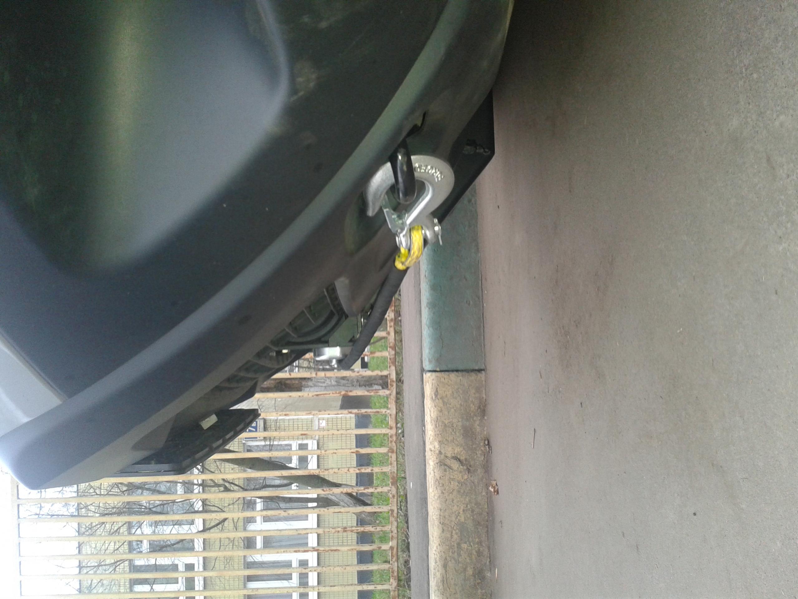

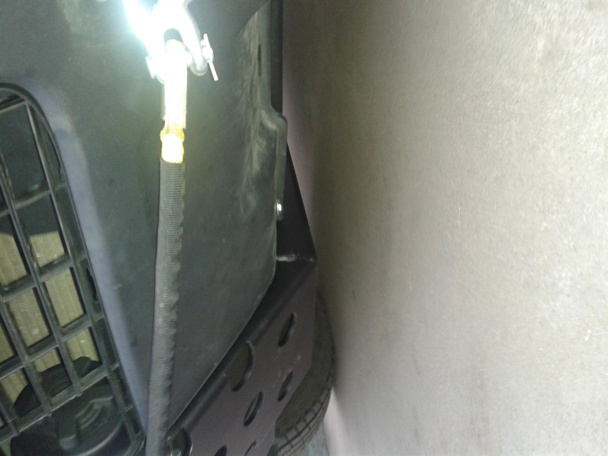

Сообщение от BOND Посмотреть сообщение
Что с клиренсом ? Учитывая то, что доп защита ниже штатной, сколько съедает ?
Смотрите фото

Смотрите фото... специально для Вас сделал.

На встречу приеду. Посмотрите, потрогаете, сделаете замеры.
Кого нибудь вытащу... не вопрос... но сам преднамеренно убивать свой автомобиль закапывая его в говны....
---------- Добавлено в 18:21 ---------- Предыдущее написано было в 18:18 ----------
С этим согласен, именно поэтому нижняя часть крепления имеет форму пространственного короба, который вроде и должен работать на нагрузку в основном. На изгиб.
Но и именно поэтому уменьшается угол въезда и клиренс - это так? Если что Янек - поправьте.
Да правильно.
Но есть одно но попробуйте согнуть эту сметану.
Угол съезда и выезда не изменился практически. Теперь можно не бояться за бампер.

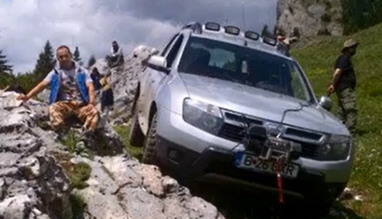

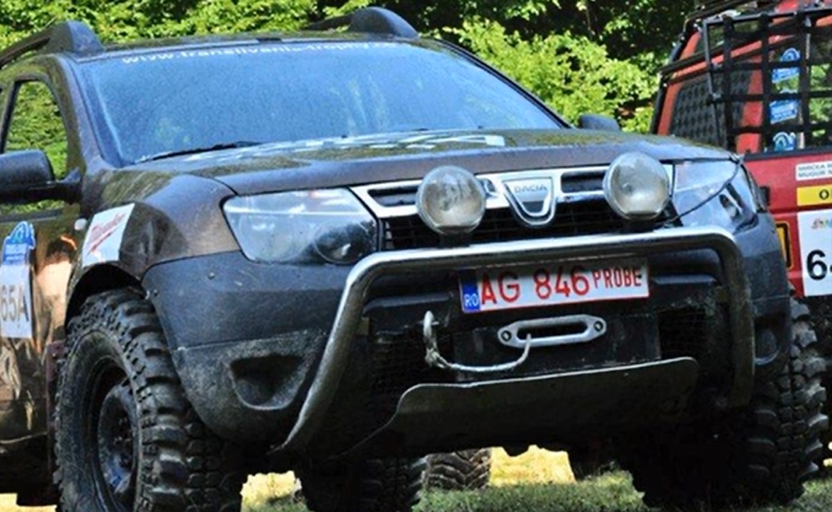

Спасибо
Ради интереса посмотрите тут как стоит лебеда: http://4x4adventure.ro/index.php/con...roiect-duster/
http://4x4adventure.ro/wp-content/ga...taj-troliu.jpg
---------- Добавлено в 22:16 ---------- Предыдущее написано было в 22:15 ----------
Это только капля в море... интересно полистайте интернет.

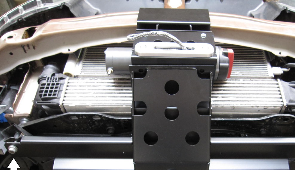

Вот как выглядит при установке на дизель:
ID:	41480   Нажмите на изображение для увеличения

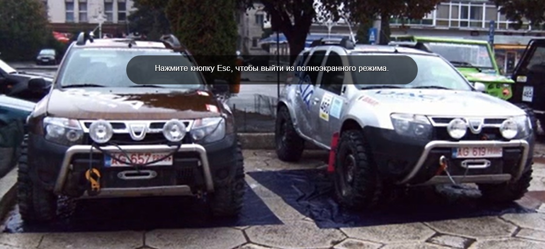

А на этих фото дастеры и греются и подрамники у них отрывают лебедками.

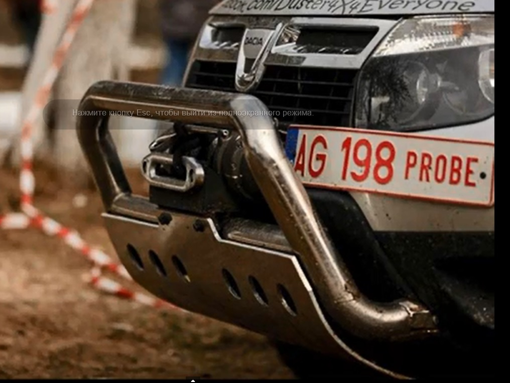

Кстати вот видео для тех кто говорит, что Дастер паркетник. Это трофи рейд в Румынии( нашему это джип-трал: https://www.youtube.com/watch?v=8siuRsyMkkw
Вот ещё: https://www.youtube.com/watch?v=gdyRdCyjPys

Сообщение от Янек Посмотреть сообщение
По поводу двух румынских дустеров- сам списывался с ними, на фото ихние боёвки в 11 году, на 31 саймексах. Дальше они поняли, что такой вариант лебедки им не подходит и поставили лебеди в базу

Сообщение от BCE6YDET Посмотреть сообщение
Только эти Дастеры используются как спортивные снаряды.... а это совершенно другая каша.
