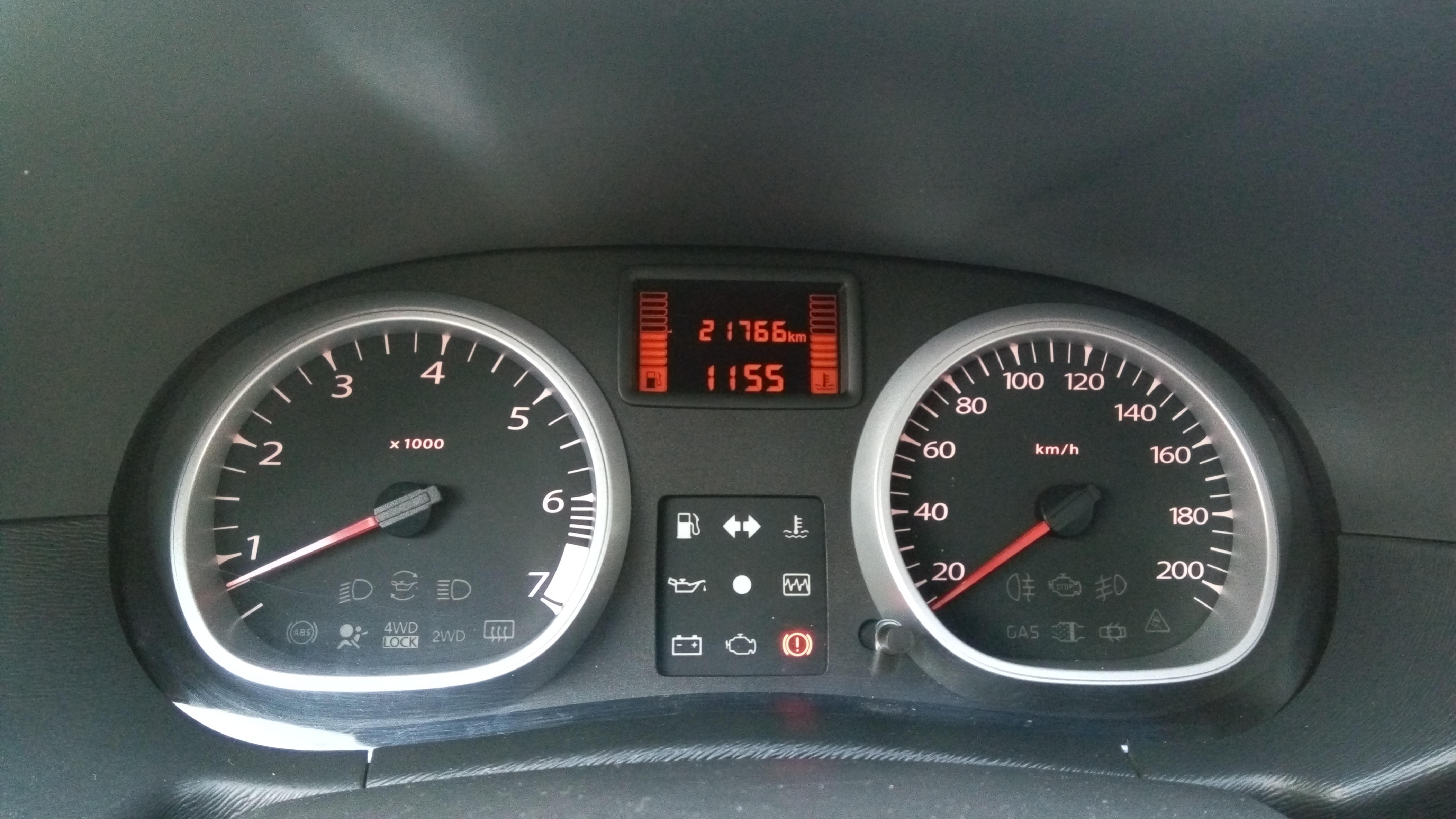

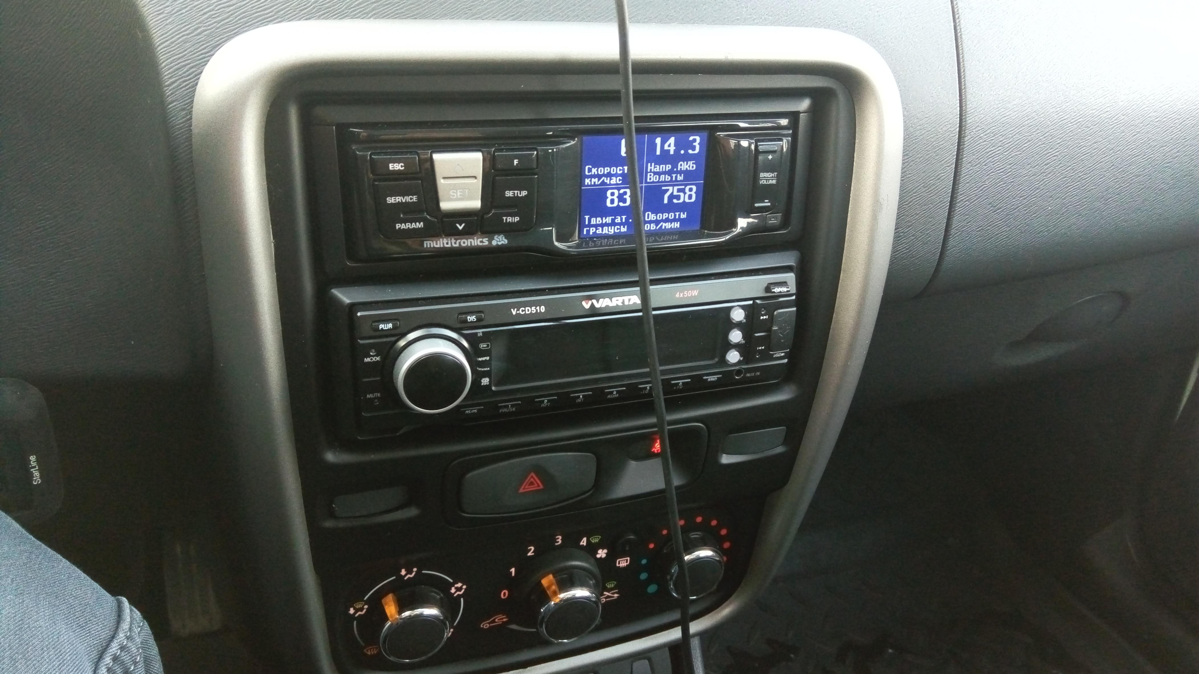

Старый 08.01.2017, 17:32   #70
ab294
Аватар для ab294
Онлайн: ab294 вне форума
Был(а): 27 мар 2019 15:03
Адрес: Московская область
Автомобиль: Безлошадный
По умолчанию Re: Температура двигателя
Сообщение от d-r Gashe Посмотреть сообщение
Скорее наоборот
От лукавого: Лишнее, ненужное; могущее принести вред(акад. словарь)
«Но да будет слово ваше: да, да, нет, нет, а что сверх того, то от лукавого»(Евангелие)
Палочки четко включаются:
2- по достижению +50
4- по достижению+85
6- до 100гр еще не вкл., а выше разогреть движек даже с картонкой еще не получалось. Это уже "Полундра!!!"
Если бы у всех были данные с точностью до 1гр. В теме стоял бы непрерывный вой: почему у меня +87, а у него +89. И соответственно претензии к ОД. А так- есть 4 палочки и хорошо.
На рестайле вроде и палочки сочли лишними
Многие знания - многие печали(Соломон)
Откуда такая информация?У самого стоит мультик,не забуду,посмотрю что и сколько.И по моему,совсем не давно делал снимки,только не по этому поводу,четыре палки это от 80 градусов и выше.И кто Вам собственно говорил,что 100гр.это "палундра".Выше писал,что температура кипения у антифриза больше,а значит и теплоотдача у него будет лучше.Двигателю от этого хуже не будет.И установить тот же мультик не составляет ни какого труда.Тем более без вмешательства в штатную проводку.Зато информативности море.Как по датчикам,температуре за бортом,ошибкам,сброса ошибок,напоминание о Т.О страховки,да много чего ещё.Если Вам этого не надо,то да,как Вы сказали,всё лишнее это зло.
