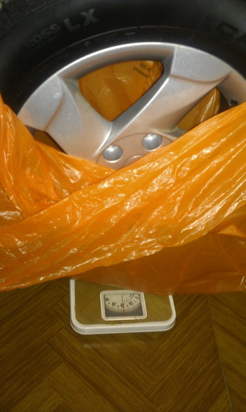

Сообщение от Михась
сли есть возможность взвесить и подсказать вес штатного колесного литого диска Дастерка(или хотя бы в сборе с шиной)
с резиной почти 21 кг, весы не очень...

Сообщение от vir-smu15 Посмотреть сообщение
vir-smu15,...Большое спасибо!....
...теперь примерно понятно.......шина весит примерно 9,9-10,1кг(зимняя шипованная этой же фирмы-10,4кг,а летняя 9,7кг (причем 205/55,т.е 215/65 будет весить соответственно больше.)....значит штатный литой диск тянет минимум где-то на 10,5-11 кг....если поставить ВСМПО Аврора или Гамма (7 и 7,5 кг соответственно), то получается экономия в неподрессоренной массе примерно минимум 3,5-4 кг на колесо....итого на 4 колеса выходит- 14-16кг общего веса авто....отлично!
...если кто сможет найти более точный вес штатного континенталя,будет еще более точный расчет...
