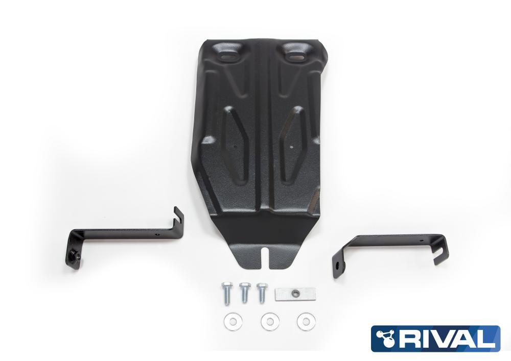

Здравствуйте. Такой вопросик, у меня куплена защита бака от "автоброня" и защита редуктора от "rival". Мне сказали на сервисе что их вместе не поставить, надо чтобы одной марки были. Это действительно так?
Вообще, надо смотреть конкретные экземпляры защит. Но по сути да, будет несостыковка крепежных отверстий на защите редуктора. Но их можно просверлить самому.
вот такие

То, что Вы приложили картинки - это совершенно бесполезно. На них нет размеров. Я же говорил про конкретные экземпляры, которые надо смотреть на месте. Вообще, судя по всему, Ваша защита бака геометрически будет "наезжать" на защиту редуктора.
Для примера прикладываю фото своих защит. У меня она полностью мотодоровская. На картинках видно, что защита бака выгнута под защиту редуктора и дополнительно крепится к нему.

, подскажи, а защита кислородного датчика никак не стыкуется с защитой бензобака?

, судя по фото с сайта автоброни - защита бензобака и редуктора совместимы, одна "ножка" для двух защит идет

Добрый день. А как они могут стыковаться? Одна впереди машины, вторая сзади справа.
Единственное, что защита топливного бака спереди крепится к защите топливных трубок. Опять-таки, это я все про мотодор рассказываю.
Не вводите в заблуждение, у него разные производители защит.

Уточню: я имел ввиду обе защиты от автоброни. Фото с их сайта. И что интересно, каталог РИВАЛ тоже с сайта автоброни идет.
Мне тоже так показалось. Но на сервисе заверили что не совместимы. В отпуск пойду на днях, сам попробую поставить.
По фото РИВАЛ и автоброня прям сильно похожи. Себе заказал "комплект" от автоброни.
