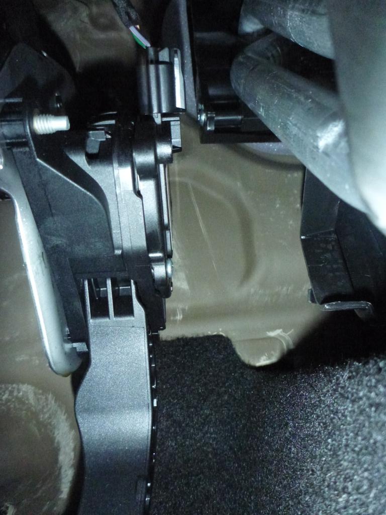

Случайно заснял телефоном, может подойдет?

Сообщение от Dust93
К сожалению, тут видно только то, что разъем другой. А мне бы в подробностях его рассмотреть, чтобы было от чего отталкиваться при поисках таких разъемов. Но все равно спасибо

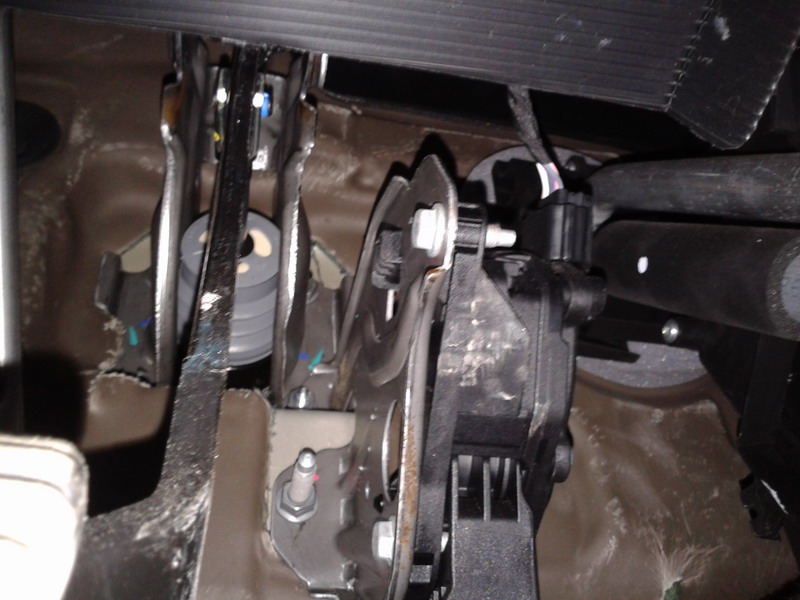

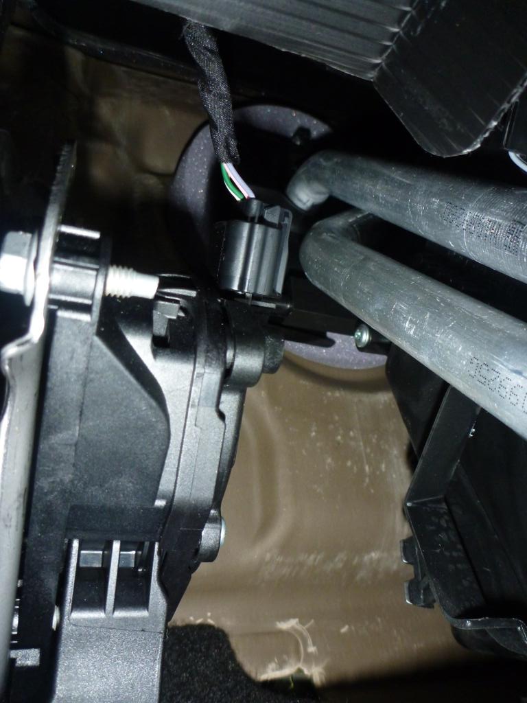

Сообщение от AndyBig
Не знаю то ли сфоткал.

Сергей rum., это не то, что надо. AndiBigу надо фото, где можно увидеть контур разъема с контактами. Это надо разъединить вилку от педали, повернуть этот разъем с контактами в сторону объектива и сфотать. Также, если не сложно, разъем на педали сфотать. Чтобы отсоединить надо защелку сбоку нажать и раскачивая разъем отсоединить. Как-то так...
