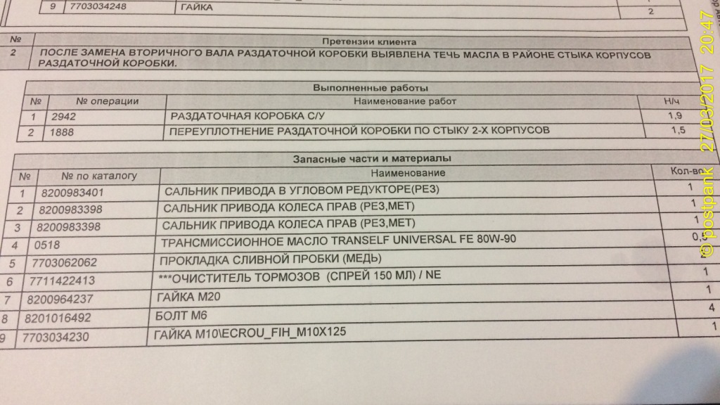

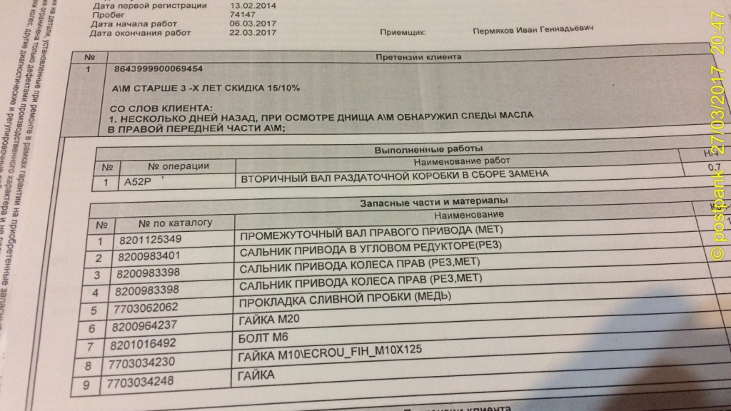

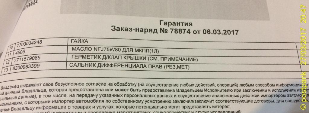

Сроки ремонта с 06,03 по 23/03. Со второй попытки получилось. + согласование гарантии с заводом + 2 раза по три дня ждали запчасти. К работе ОД нет претензий. 500 км проехал - пока всё в норме.
Наряд заказы. Может кому нужны будут номера запчастей.

Коробочное полусинтетическое масло GL4+ NFJ 75W80 в раздатку???
28.03.2017, 10:30
#784
Регистрация: 15.04.2014
Сообщений: 1,177
Время онлайн: 7 мес. 18 мин. 26 сек.
: 1061
Был(а): 15 июн 2025 14:38
Адрес: город
Re: Течь сальника "или новая болячка Дастера"
Сообщение от Сергей159
Возможно долили в коробас. Не интересовался. А стоило бы..спасибо. Благо , есть Мотуль геар 300 литрушка. На муфту и раздатку должно хватить.
ps/ набрал дилера. Данная позиция была внесена в связи с корректировкой уровня масла в коробасе. ОД зачёт.

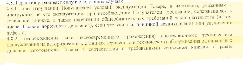

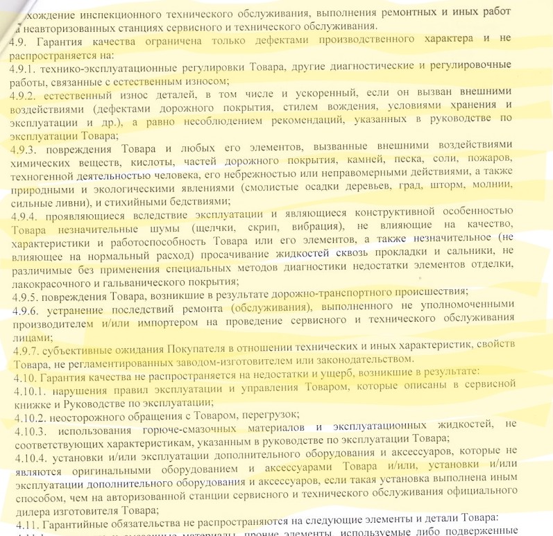

Брал автомобиль в Major Auto, так вот в договоре написано что снятие с гарантии происходит даже если пропустил ТО. Не говоря уже про то, что в том же договоре прописано о лишении гарантийного обслуживания при самостоятельной замене моторного масла на отличное от рекомендуемого производителем. А у меня в книжке по обслуживанию указано моторное масло Elf вместо которого я залил Shell (хотелось же как лучше) и как мне кажется (хотя и проверить они это не смогут ни как) они откажут в обслуживании. К тому же доказать что проблема с течью масла началась до того как я его поменял , будет очень сложно.
20.04.2017, 20:32
#793
Регистрация: 03.05.2013
Сообщений: 3,555
Время онлайн: 1 г. 10 мес. 3 нед. 2 д. 11 ч. 33 мин. 48 сек.
Сфотай или отскань этот лист договора, выложи, даже интересно, как жеж это они умудрились такое в договор впихнуть...

Woff4eg,
Если откажут в гарантийном ремонте, то обращайся снова с письменной претензией, в которой укажи свой почтовый адрес для письменного ответа.
---------- Добавлено в 01:04 ---------- Предыдущее написано было в 00:59 ----------
Сообщение от Woff4eg
А в Законе что написано? И кто главнее, Закон или Договор?
Так что, не спеши сдаваться!
Данные ограничения ничтожны, так как противоречат федеральному закону о защите прав потребителей!
По этому пишите письменную притенению в двух экземплярах.

Сообщение от Duk_NVRN
Woff4eg,выложите страницу где написан лить строго Эльф.Мы вместе почитаем и подумаем
Сообщение от bubba
Листы договора в приложении.
На днях позвонил в автосалон менеджеру который продавал мне машину, он дал мне номер телефона ихнего сервиса. Позвонил туда, и оказалось не всё так плохо как кажется.
В сервисе инженер сказал что если выяснится что данная неисправность возникла по моей вине (то есть после замены масла) то ремонт само собой будет платный, а если это действительно заводской брак, то заменят необходимые детали по гарантии.
Посоветовали до того, как ехать к ним, ещё покататься и ничего под капотом не трогать (не вытирать). Я пудумал...на майские праздники всё равно поеду к родственникам 500 км туда и столько же обратно - будет как раз норм. А после праздников погоню к ОД.
Только мне одно не ясно, как они собиряются выяснять чья это вина, по износу сальника если только.... Так как определить когда это началось (до замены масла или после) - сложно мне кажется.
Всем огромное спасибо за помощь и информацию, после праздников обязательно отпишусь чем всё закончилось.
Худший для Вас вариант - если дилер будет утверждать, что Вы заменили масло "вчера" и машина прошла лишние км на старом масле. Опровергнуть Вам нечем.
Кстати, какой сейчас перепробег от "пропущенного" ТО?
Второй вариант - Вы залили не то масло.
Когда я спрашивал у дилера, что приеду на ТО со своим маслом, то мне сказали: при гарантийной претензии по двигателю, дилер проведёт анализ масла на подлинность. Реально ли провести такой анализ, я что-то сомневаюсь. Но, возможно, у дилеров есть "заготовки" на такие случаи.
