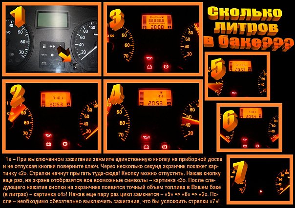

Всем добрый вечер.Помогите пожалуйста.
Залил сегодня 30 литров бензина в бак, а уровень на табло остался тот же. По мере езды уменьшается.
Что делать?

Андрей Савин, Сделайте вот так.

Спасибо Sane.Завтра с утра попробую.

Сообщение от Андрей Савин Посмотреть сообщение
З.Ы. На пятой картинке нажмите кнопку адометра с задержкой до 5 сек.
